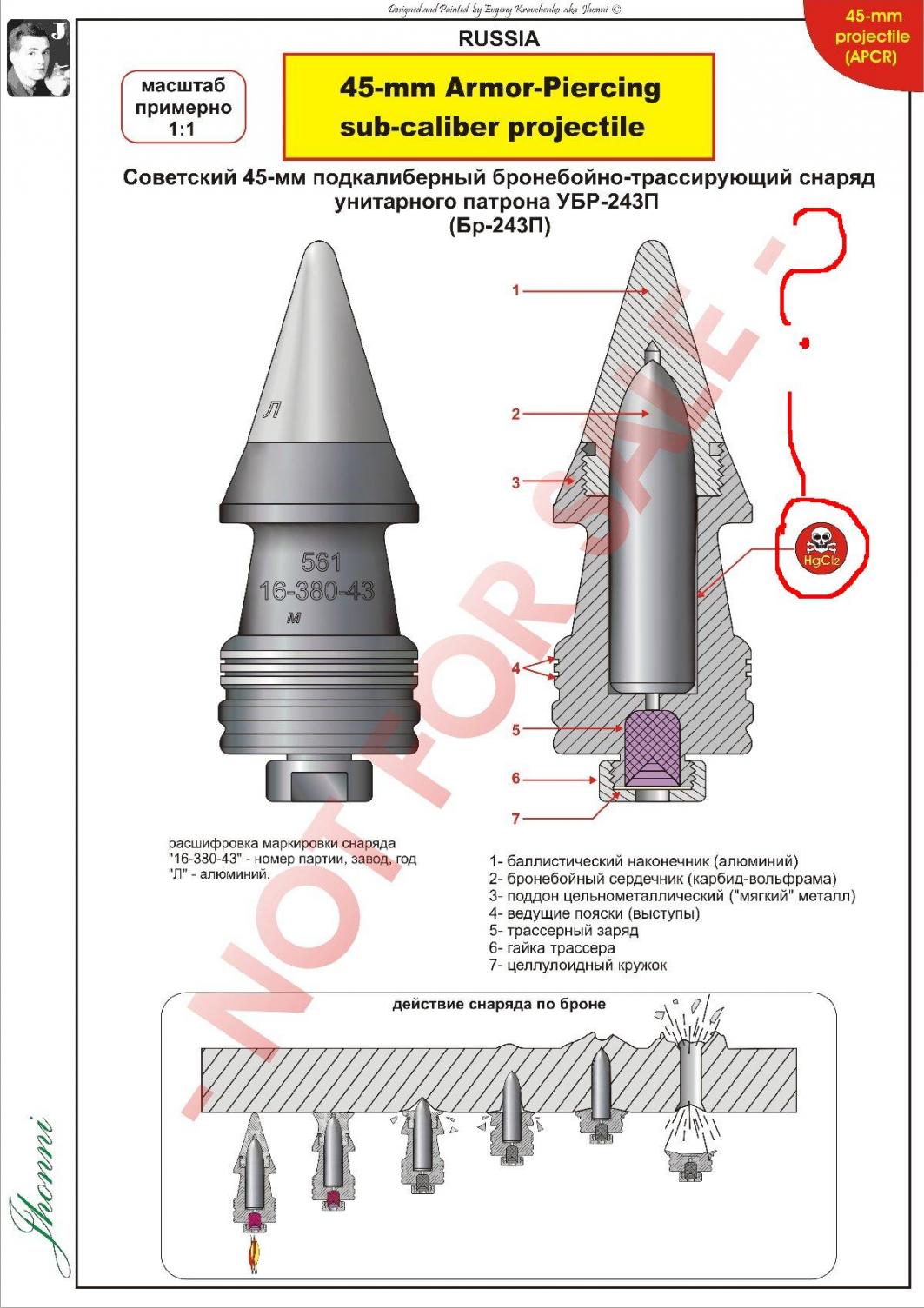

    с какой целью в подкалиберных снарядах находилась сулема?

    Типа залетает он в танк и экипаж от сулемы ласты склеивает, но ярко выраженных случаев отравления сулемой выявлено не было.

    хлорид ртути канешно ядовит,но ненастолько)) этоже не vx.надо разрушителям мифов написать пусть проверят))

    вот забавно. если она настолько не страшна, как её малюют, зачем же её в туда пихали ? или ВПК союза больше нечем было загрузить производственные мощности в военное время ?
    камрад, а давайте перейдём к цыфрам. какая LD50 у сулемы ?

    Может для уплотнения -чтоб сердечник не болтался.Если память не подводит то сулема это сульфид а не хлорид.

    камрад, память подводит. сулема - хлорид. а чтоб не болтался гвоздь - применяют запрессовку..

    в справочнике по боеприпасам говорится ,что это всего лишь замазка для фиксации сердечника,в состав которой входят соли ртути:) это не боевое ОВ

    дак никто не против что это замазка. а зачем в ней хлорид ртути ?
    по сути своей, не связывающее вещество, а кристаллическое. т.е. не суть клей.
    зачем ?
    почему не сурик какой-нить, который в разы дешевле и проще ?
    да, и при сборке 76.2 бронебоев и фабов страна советов вовсю пользовала герметики. зачем при производстве подкалиберного нада было городить непонятную замазку фиксирующую сердечник, если мастика-герметик, держала б его в стальной обойме не в пример лучче?
    да, вот ещё какой момент. замазкой с сулемой, покрыта вся поверхность стержня, а не только та часть, которая упакована в обойму.
    для чего, как вы считаете ?
    далее. за боевое ОВ в боеприпасах можно было наверно от товарища фюрера люлей получить, в виде иприт-люизит-табун-заринового дождика на столицу и иные скопления народа, а запасы ов в германии были, и не малые....поэтому внутри подкалиберок и не могло быть ОВ, в классическом его понимании
    и всё таки, LD50 для сулемы кто-нить знает?

    А без солей ртути для замазки никак обойтись нельзя было, как никак снаряды тогда почти вручную собирали, а дышать этой дрянью явно не безопасно.;)

    достаточно часто намываются подкалиберки с погнившим люминевым колпаком. наточнить новых взамен унылых труда не составляет. старые колпаки, выкручиваются оччен плохо. и существуют рекомендации по поводу отжига таких подкалиберок по дереву, с последующим выпуливанием по гарячему в воду. прослабленный люминь (или поплавленный) выкручивается как правило достаточно легко.
    1. никогда не стойте поветру, сваливайте подальше....
    2. если люминевый колпак прогнил достаточно сильно, но тем не менее не до стержня - замазки, сабж может достаточно сильно хлопнуть. причина - разрыв нагретого и послабленного люминя на колпаке парами сулемы, которая начинает парить плюс-минус от 100 градусов...
    что в общем неожиданно от железяки, вв не содержащей.

    при встрече с целью такого снаряда на близких дистанциях вся кинетическая энергия превратица в тепловую,сердечник разогреется до весьма высоких температур.всё чем он был намазан мгновенно испарица,а при движении через броню все испарения будут выброшены назад,;)осколки брони и сердечника летят внутрь танка нанося повреждения экипажу,вызывая пожары,надо было этот сердечник кураре намазывыть толку больше былобы:D

    всё верно, кроме "испарения будут выброшены назад"...так ли уж все ?
    и всётаки камрад. нет вашей версии, для чего сулема, почему не сурик
    и скокож у сулемы злополучное LD50 ?

    летальная доза сулемы около 0,5г при приёме внутрь

    Для того чтобы получить достоверный вывод по поводу назначения хлорида ртути в катушках нужен первоисточник - официальная литература МО. Смакование симптомов отравления доводом не является. В теме на которую здесь уже ссылались никто не смог указать даже первоисточник информации о наличии сулемы в катушках - может кто здесь подскажет?
    В целом же использование сулемы как ОВ представляется крайне сомнительным по ряду причин.
    Ну и сошлюсь на авторит - Джонни считает что это лишь компонент клея, не влиявший на экипаж.

    Обратите внимание, речь идет немного не о том боеприпасе!!! А если вас сильно интерисует конструкция пули к панзербуше то "капсула" со слезоточивым газом размещалась в "хвостовой" части пули, что обеспечивало доставку ОВ внутрь цели. В данной же теле все абсолютно иначе!!! Основным поражающим элементом есть сердечник и сулема НАМАЗАНА на ВНЕШНЮЮ его поверхность - таким образом доставка ее внутрь цели очень сомнительна (я уже молчу о том что наибольшее отравляющее действие сулимы происходит при приеме внутрнне!!!, ну не будут вражеские танкисты облизывать осколки "влетевшего" к ним сердечника, не до того им будет).

    согласен, на 100%. гансов нельзя считать дураками. если они пихали хаф в бронебои, знач это было целесообразно, оправдано для своего времени и имело воздействие на экипаж.....
    имхо с сулемой происходило тож самое. никто не говорит, что от пробоя брони немедленно должен втыкнуть экипаж, так и не поняв, чо с ним произошло. эффект от отравления парами сулемы наступает достаточно быстро, и является ярковыраженным.
    суть снаряжения сулемой подкалиберок - снижение боеготовности экипажа при пробое сабжем брони ....

    На счет отравления парами вы думаю не правы... Это отравление,в условиях боя,вообще не заметно,если таковое и есть.Все одно что на три литра воды налить 100 гр спирта:) эфекта нет,но в крови будут незначительные изменения..
