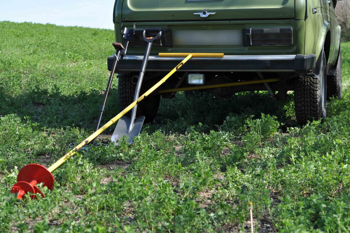

    Почвенный бур - это прибор, который предназначается для взятия образцов грунта с разных глубин залегания.
    Пробоотборник почвы - это приспособление, главным назначением которого является забор грунта и почв с целью получения максимального результата при анализе количественных и качественных характеристик, а также химического и физического состава почв.
    В нашем случае (поиски следов жизнедеятельности человека) будем считать, что понятие почвенного бура и грунтового пробоотборника тождественны. Для чего нужен почвенный бур? Диапазон его использования настолько широк, что перечислять всё не вижу смысла. Просто расскажу про свой скромный опыт:
    Увлекаясь в свободное время геоморфологией и оттачивая полевые упражнения с лопатой, довольно таки часто требовалось узнать, что же там происходит на глубинах больше одного метра.
    В лёгких грунтах или в песке решение было простое - лопата с полноразмерной ручкой.

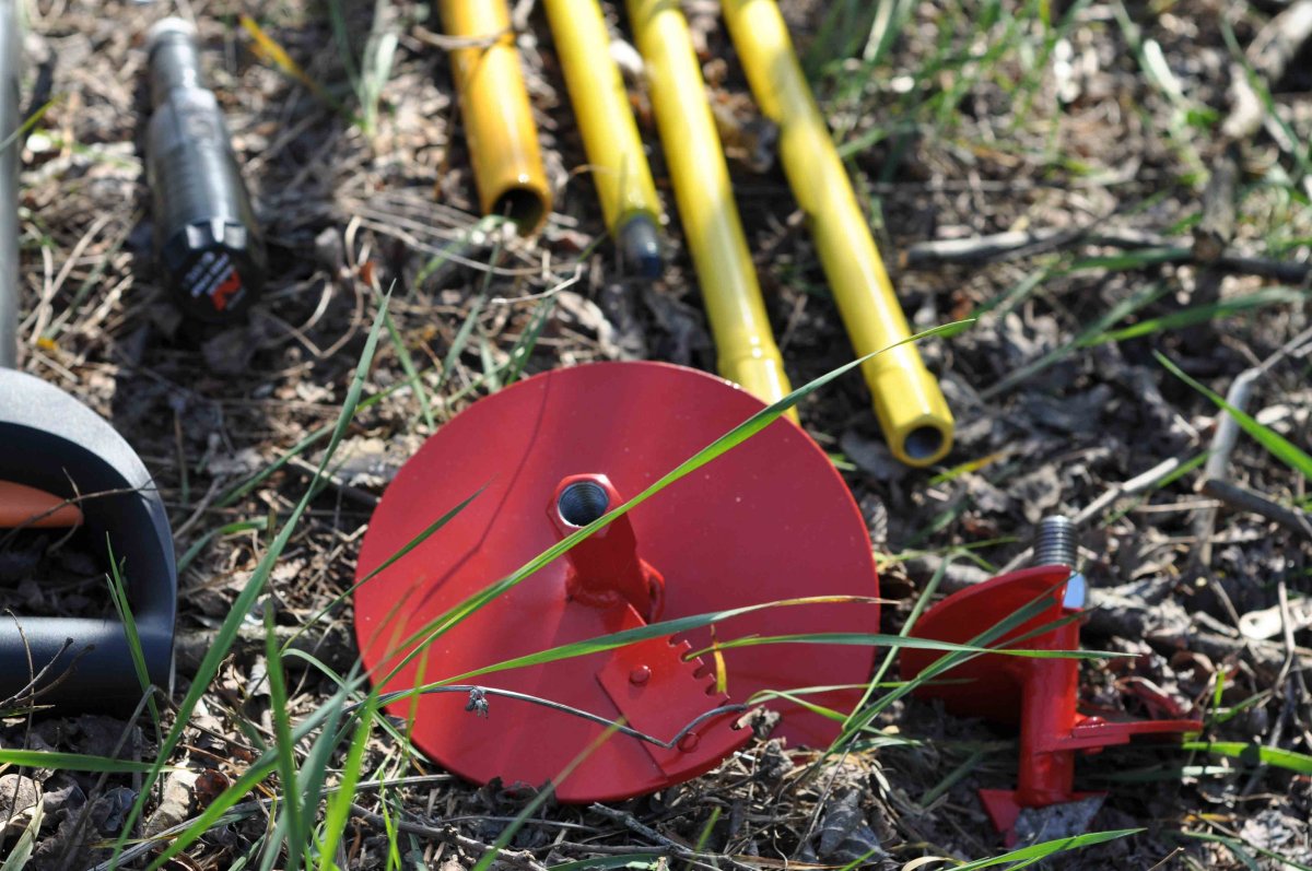

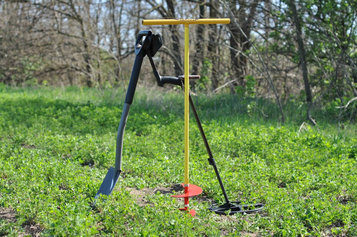

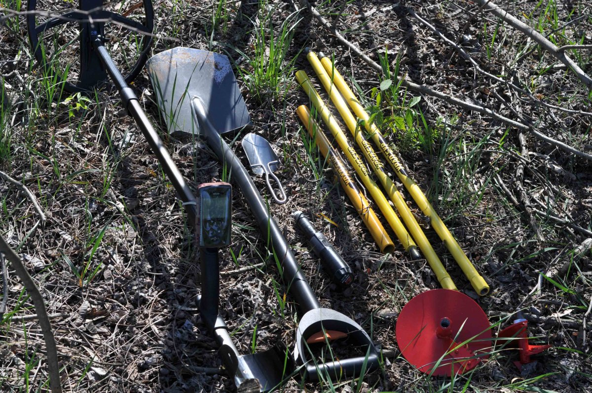

    А что если глубина интересующих меня включений больше одного метра? Или грунт очень плотный? Или место на стопудов не известно? Копать лопатой не самый лучший вариант в таких случаях. Вот тогда я и заинтересовался приобретением хорошего почвенного бура. Перелопатил всё что смог и нашёл для себя идеальный прибор - это почвенный бур Днепропетровской (Днепровской) конторы "Урал-Бур".
    Достаточно качественный инструмент за смешные бабки. Почему смешные? Комплект бура на глубину 2-3 метра стоил у них что то под сто бачей. Для справки: комплект расово-правильного финского почвенного бура Eijkelkamp стоит примерно 1000 Евро.

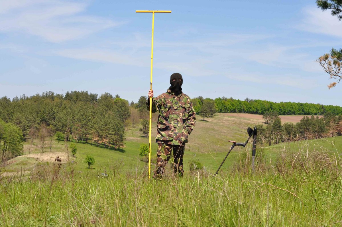

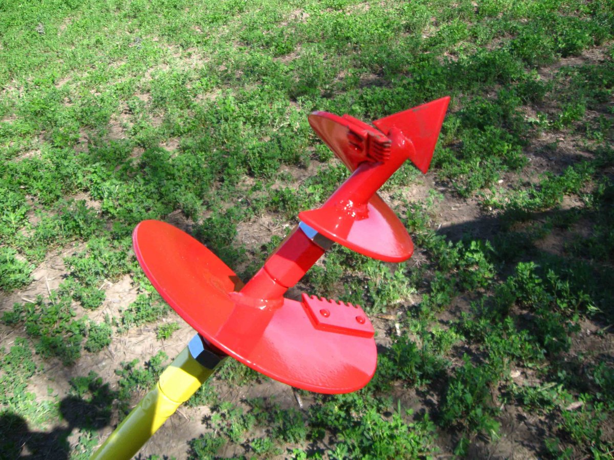

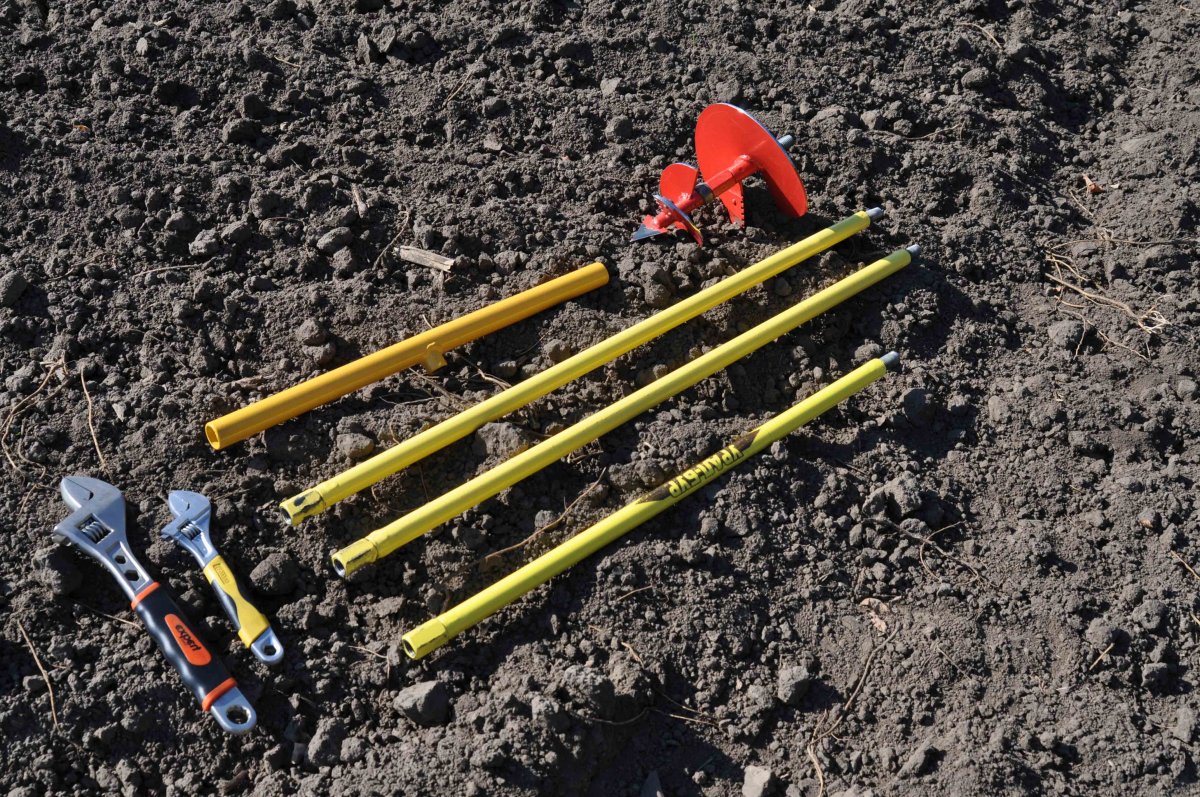

    "Урал-Бур" достаточно крепкий и производительный. Собирается без инструментов, разбирается с помощью двух ключей на 22 мм (или двух разводных). Резьбовые соединения, насадка шнека из инструментальной стали, хорошая покраска, металла на него не пожалели.
    На общественном транспорте его сильно не повозишь, а для тачки в самый раз.

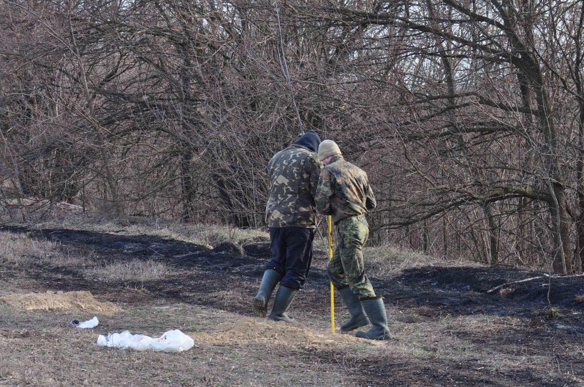

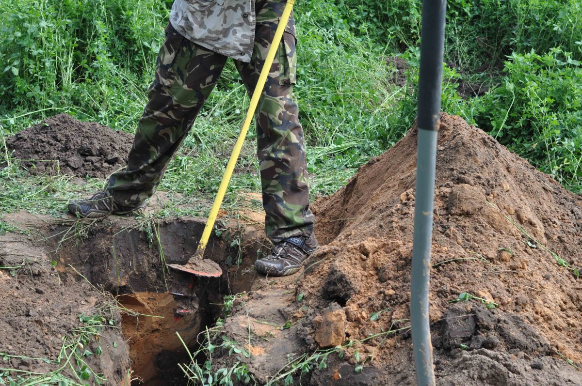

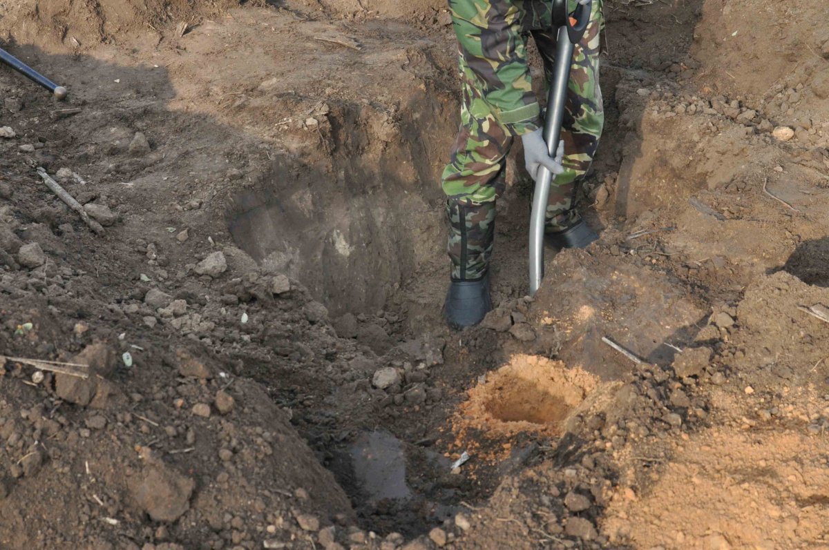

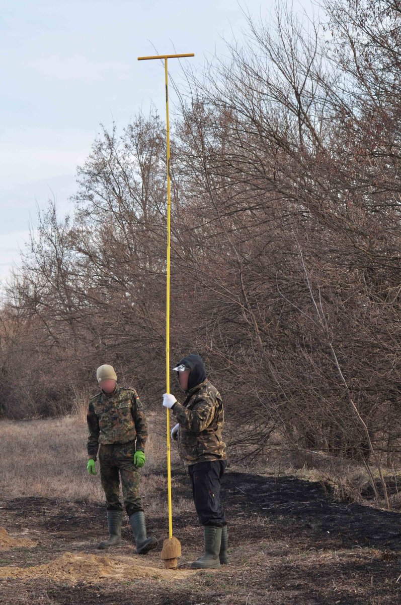

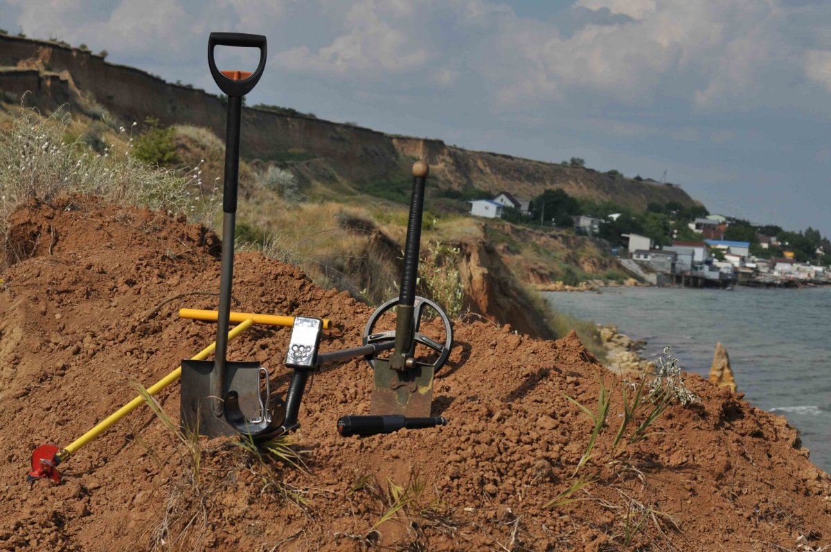

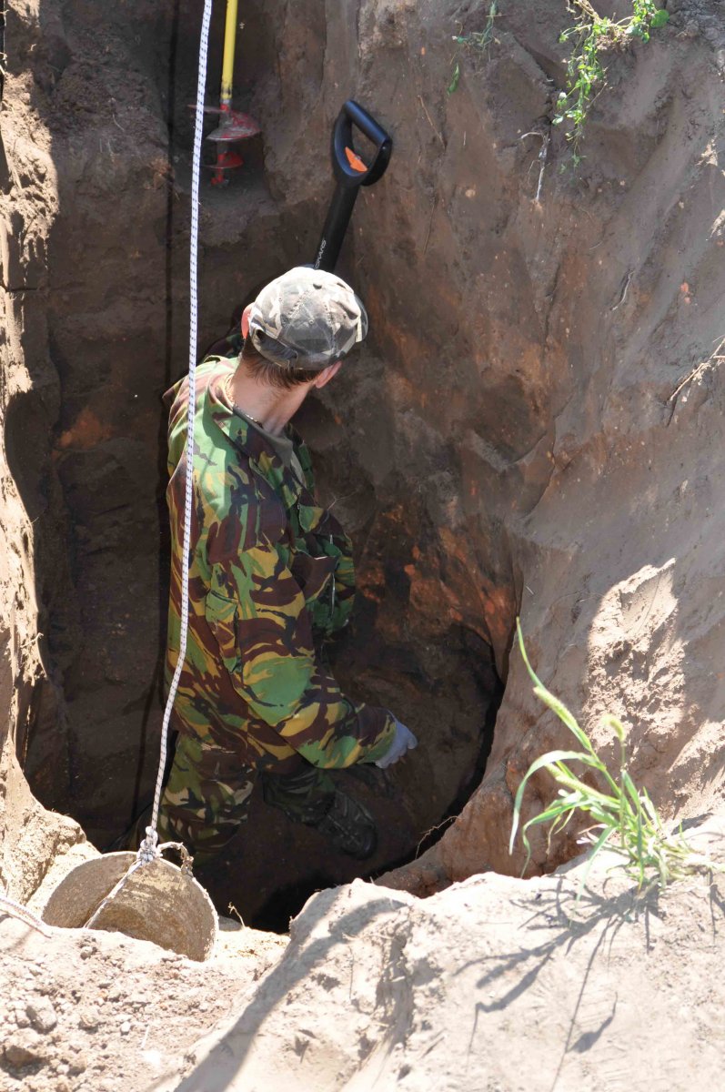

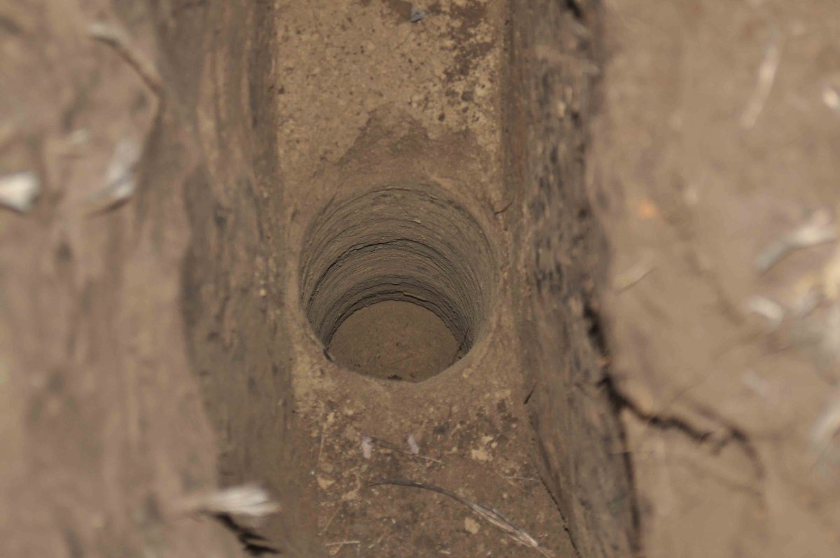

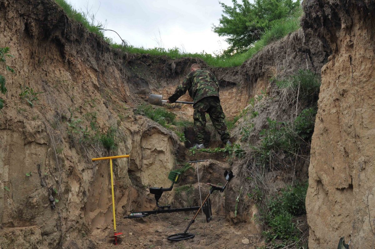

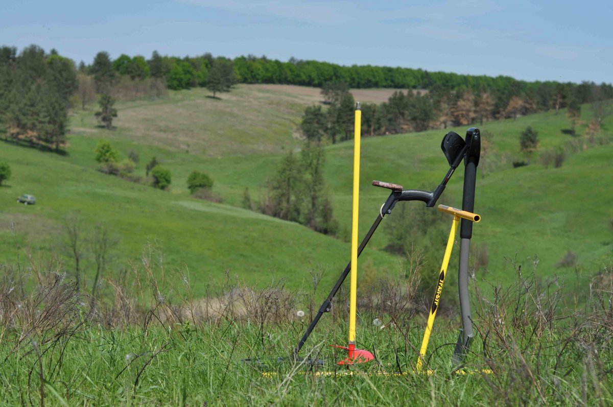

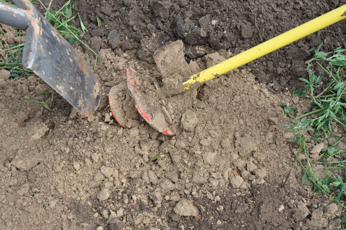

    Работа с буром в картинках:
    Хороший бур, можно брать!

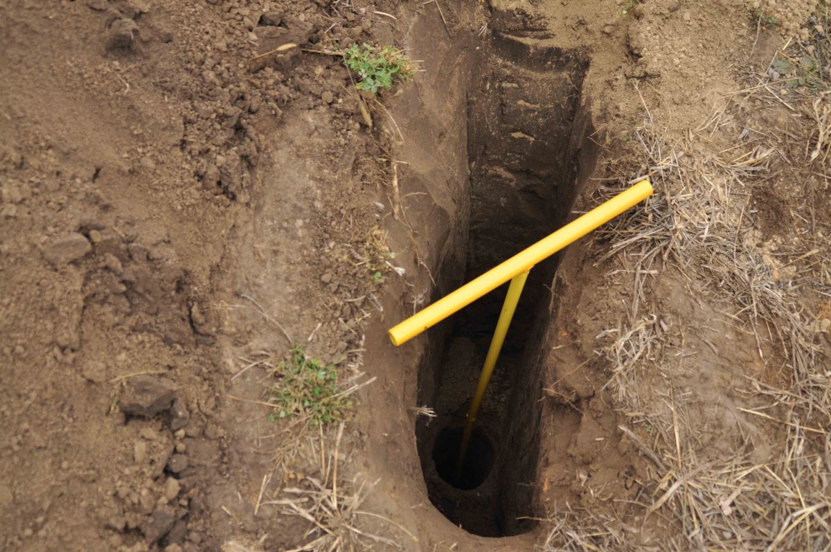

    Так точно! Скважина глубиной 2-3-4 метра буриться "молниеносно". Лопатой такие глубины маслать можно бесконечно долго...

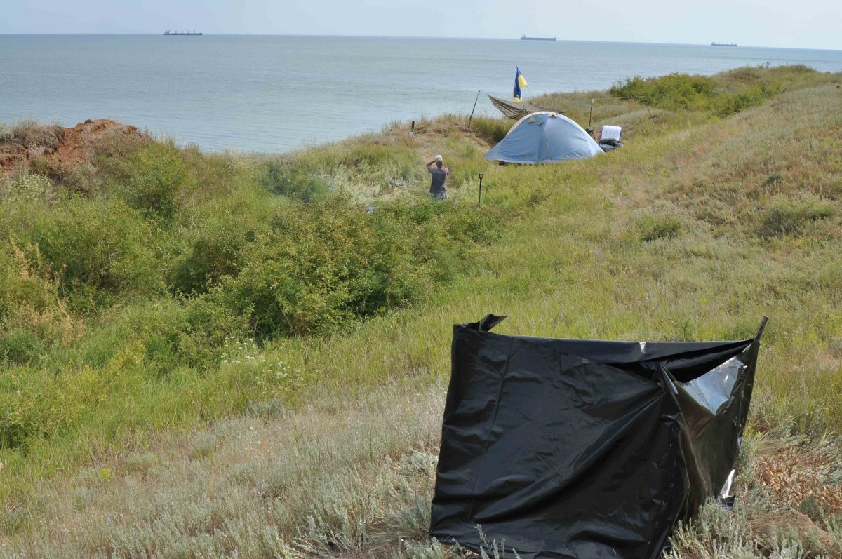

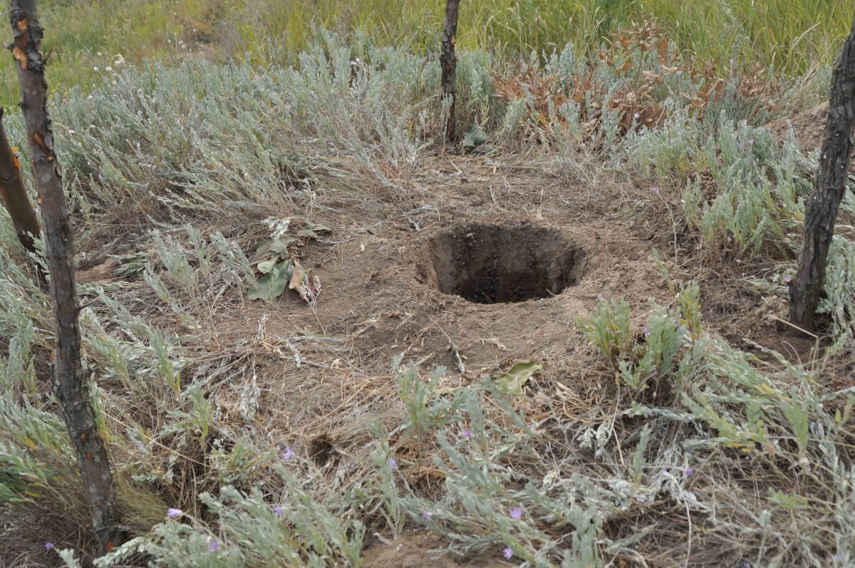

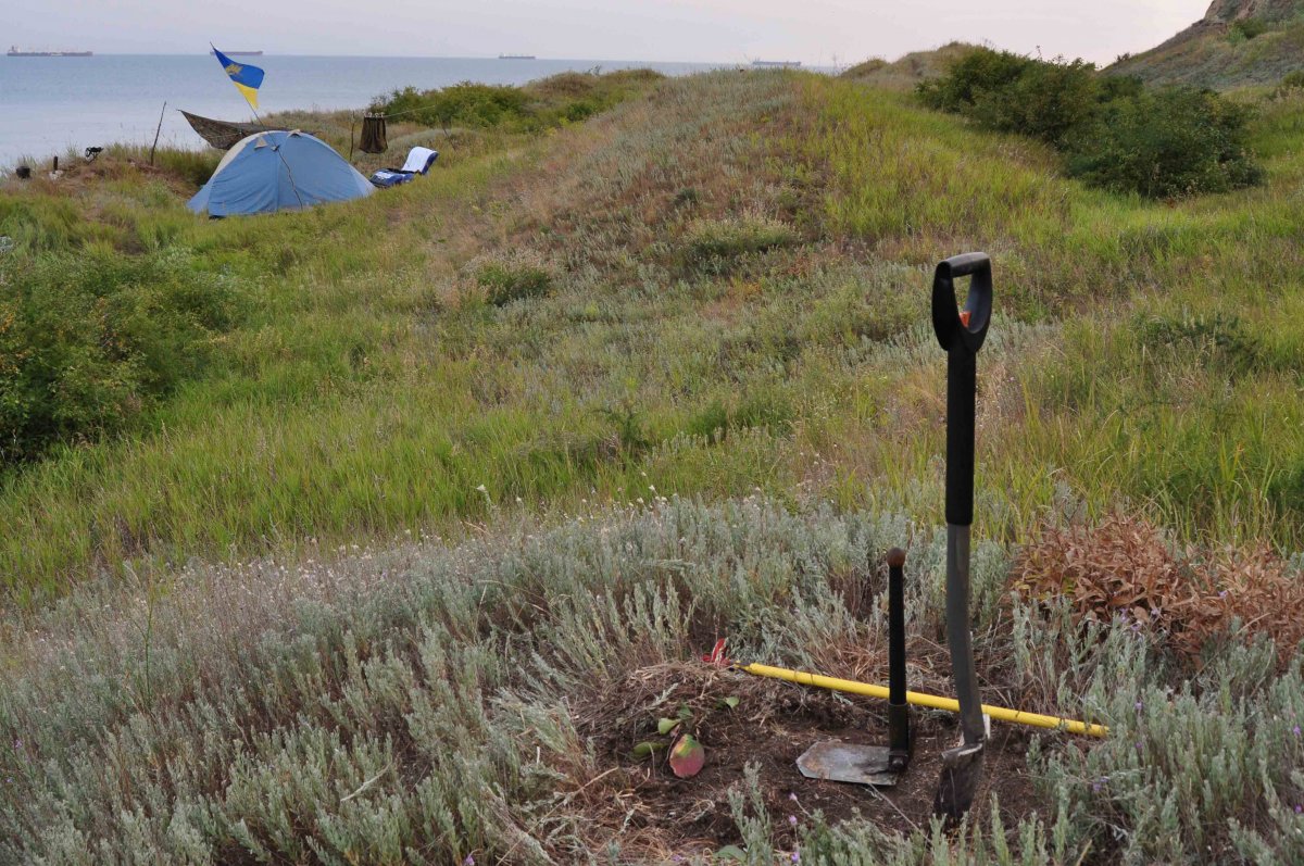

    Ещё один вариант использования почвенного бура в обустройстве палаточного лагеря:

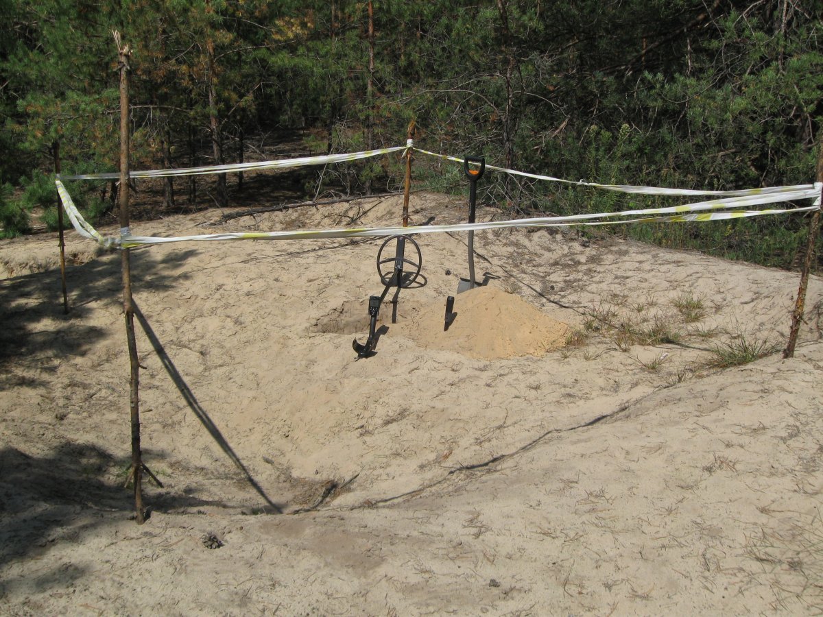

    Делал в прошлом году туалет возле стоянки. Грунт там настолько плотный, что лопатой копать было беспонтово...
