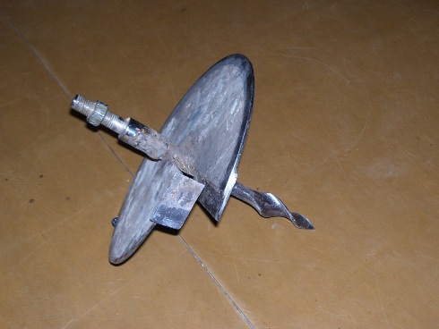

    Всем привет. Введу вас в курс дела. Близ хутора имеется интересное место. Местина, квадрат, метров 50 но 50. Местные жители утверждают что в 1942 там была силосная яма. В которую они стягивали энное количество немецких военнослужащих , убитых при оккупации поселка. Эти пожилые люди являются непосредственными участниками тех событий. Подчеркну что , примерное место указали три человека. Глубинник результата не дал. Что если для определения залегания останков использовать ручной, грунтовый бур, с последующим увеличении длины штанги. Даст ли этот способ положительный результат в случае если мы волею судьбы , методам тыка , попадем на это место.
    P.S Как я предполагаю, вынимаемый грунт из лунки, по замыслу, может обнажить маленькие фрагменты скелета ; фаланги и т.д. Метод не испробован , и нигде не наблюдался. Просьба , поделиться своими соображениями и советами. Все же, бурить легче и быстрее чем шурфить 3.jpg 20120214161653.jpg f20120307051835-shahta-kolodtsa.jpg . Всем спасибо.

      649 грн.

      795 грн.

    На первый взгляд идея хороша, но есть нюансы. Такой бур уже давно используется садоводами, и на возделанной чистой земле вполне себя оправдывает. Но на корнях он окажется бесполезным, при наличии крупных камней - аналогично, на песчаных грунтах при проходе в стволе будет вызывать осыпи и обвалы, которые забьют ствол. В плотных пересохших грунтах (а такие жарким летом почти везде), в которые и лопату не всегда вобьёшь с первого раза, этот бур не пойдёт. Так что не всё так хорошо, как кажется на первый взгляд - этих буров в хозмагах полно. Было бы удобно - народ полным ходом бы юзал.

    Всем привет! Вчера я изгатовил самодельный бур и с напарником его опробовали. Выявили два огромных минуса. Первый : сей процес неимоверно тяжелый труд, если не сказать больше. Второй : лезвия бура подвергаются деформации, они должны быть из калёного металла. Пробурил мы ямку глубиной метр за 18 минут. Но сил потратили как за час хорошей, физической работы. И при этом мы с другам , далеко не слабенькии ребята. Вывод.
    Этот способ подходит толька для ремонтно-дачных работ.

    Рукоять у моего бура длинная. Толщина металла из каторого я делал лезвия, 2 мм. Впринцепи мой бур работает. Но процес повторюсь, очень утомительный! Буду надеяться, что в полях грунт будет мягче, чем у меня возле дома.
