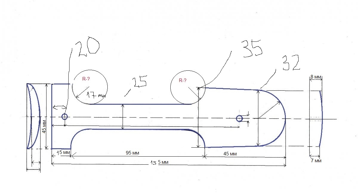

    Доброго вечора, комради допоможіть із розмірами чи кресленнями щічок до бебуту.

    Що вдалось нарити в неті:
    1. Довжина клинка бебутів коливається 420-440 мм, в інших джерелах до 500мм - цікаво чи довжина рукоятки теж коливається?
    2 Під кресленнями щічок бебуту часто виставляють креслення щічок кінжалів, їх легко відрізнити у бебету дві закльопки у кинжала 3-и
    3 Деревина, одні стверджують що береза інші що кавказький горіх
    4 Колір накладок : крашений чорний або натуральне дерво
    5 Ножни - деревяні ОБКЛЕЯНІ шкірою

    Bogdanternopol
    Измерил на своем:
    ширина в гарде под латунью 45 мм, под латунь заходят на 10 мм, от края гарды до сужения 15 мм, длина рукояти между двух сужений 95 мм, длина пятки 40 мм, ширина пятки 35 мм, толщина накладки в пятке 7-8 мм..

    Погляньте я все правильно відмітив на схемі? Я от не зрозумів тільки яка саме ширина пятки на початку чи в кінці? і ширина рукоятки по центру? якщо не важко доповніть схему розмірами.

    Вот поправил, простите за корявость((

    если у вас есть сам клинок - то будет понятней! накладки полностью повторяют контуры клинка

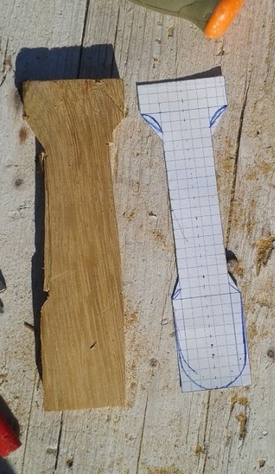

    Зробив лекало згідно нових розмірів, ручка вийшла досить скромна - відносно першої схеми. Тепер приступаю до столярних робіт лекало.jpg

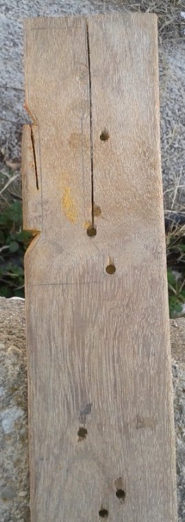

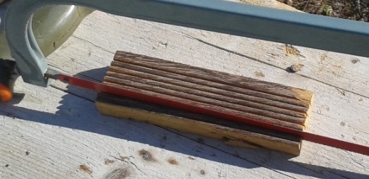

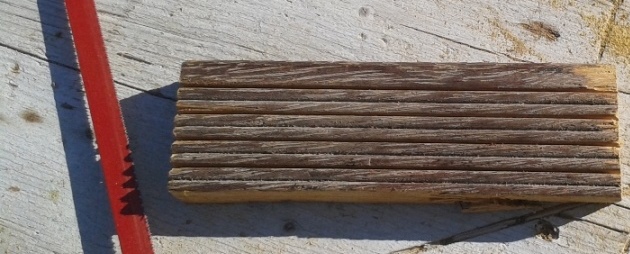

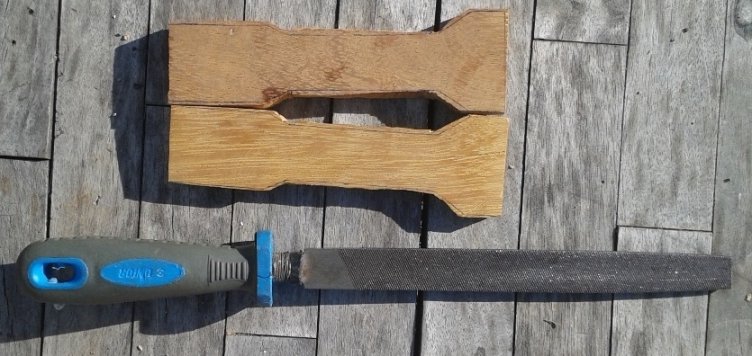

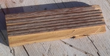

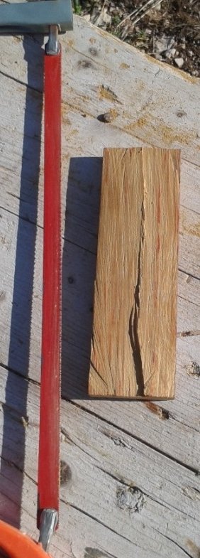

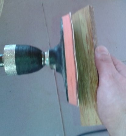

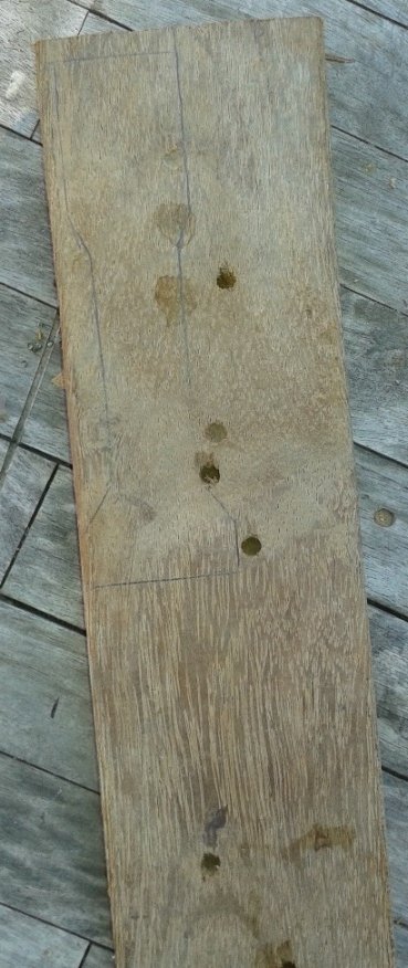

    Найшов шмат дошки екзотичного дерва, не знаю якого виду для себе називаю його - червоним, думаю беде гарно дивитись на бебуті. Дошка мені дісталась б/у, її місцеві майстри використовували як підкладку при сверлінні. Відміряв дві заготовки і пилкою по металу випиляв з великим зазором по "контуру". Тоюж ножовкою дошку із 1,8 см стисав до 1,1 см. Тоді задопомогою дрельки із насадкою для шліфування і напильника товщину заготовки довів до 1см і сторони довів до розміру як на кресленні + 1мм запасу
    663 likes this.
  17. Nojik
    Nojik Oberfeldwebel
    470
    Location:
    :D По фото ваше экзотическое дерево очень дуб напоминает. Если при распиле есть запах приятный точно дуб.
    Bogdanternopol likes this.
  18. Bogdanternopol
    Bogdanternopol Stabsfeldwebel
    21
    510

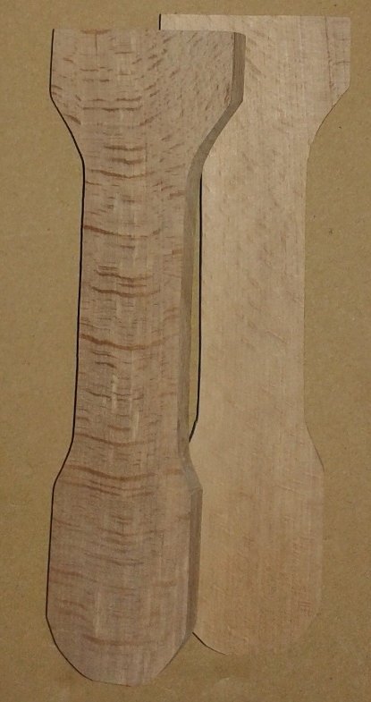

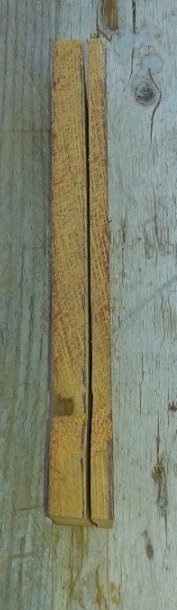

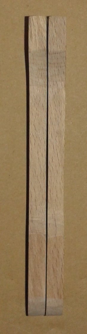

    В результаті цих всіх нехитрих маніпуляцій отримав ось такі дві симпатичні заготовки, подальшу обробку який планую тільки після примірки на клинку.

    :) при розпилі є неприємний гіркий смак, плювався добряче, дерво дійсно твердої породи важко ріжиться і гарно полірується, точно не дуб принаймі я раніше таких дубів не бачив і на смак дуб смачніший - на розпилі брудно жовте з червоним відтінком

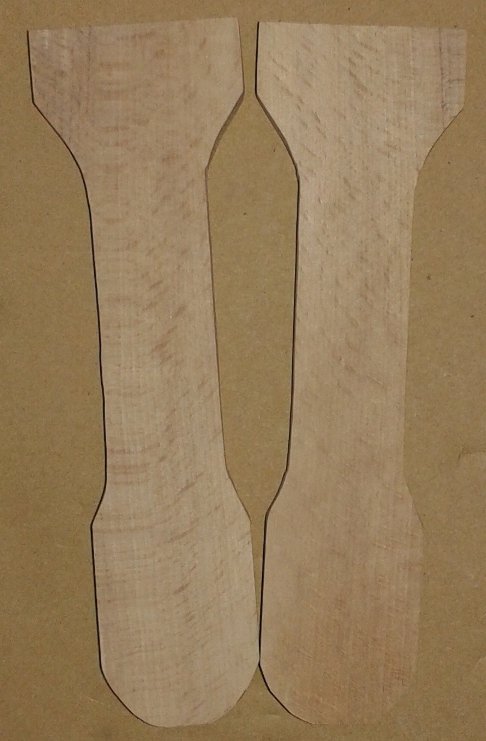

    Сьогодні, про запас, зробив ще дві заготовки. Цього разу з бука, розміри підігнав із зазором 1мм всюди крім заокруглень там побільше буде, теж чекатимуть свого часу чистової підгонки до заліза. Тепер вчорашні виглядають напротів цих як сокирою тесані

    Остерегайтесь пробовать на вкус неизвестные породы дерева.:D Например тис ягодный-прочтите о нём в википедии. Ядовит не только он, среди экзотики мне периодически встречаются "чихательные" и "чесательные" деревяхи.

  22. Накладки полностью повторяют форму держака клинка. В моем случае это у гарды 45мм и на хвосте 37мм. По центру 25 мм. Почти соответствует вашим размерам.

    Здається оприділив що за древесина мені попала - мербау, така тільки в мене і в Майкла Джексона :D
