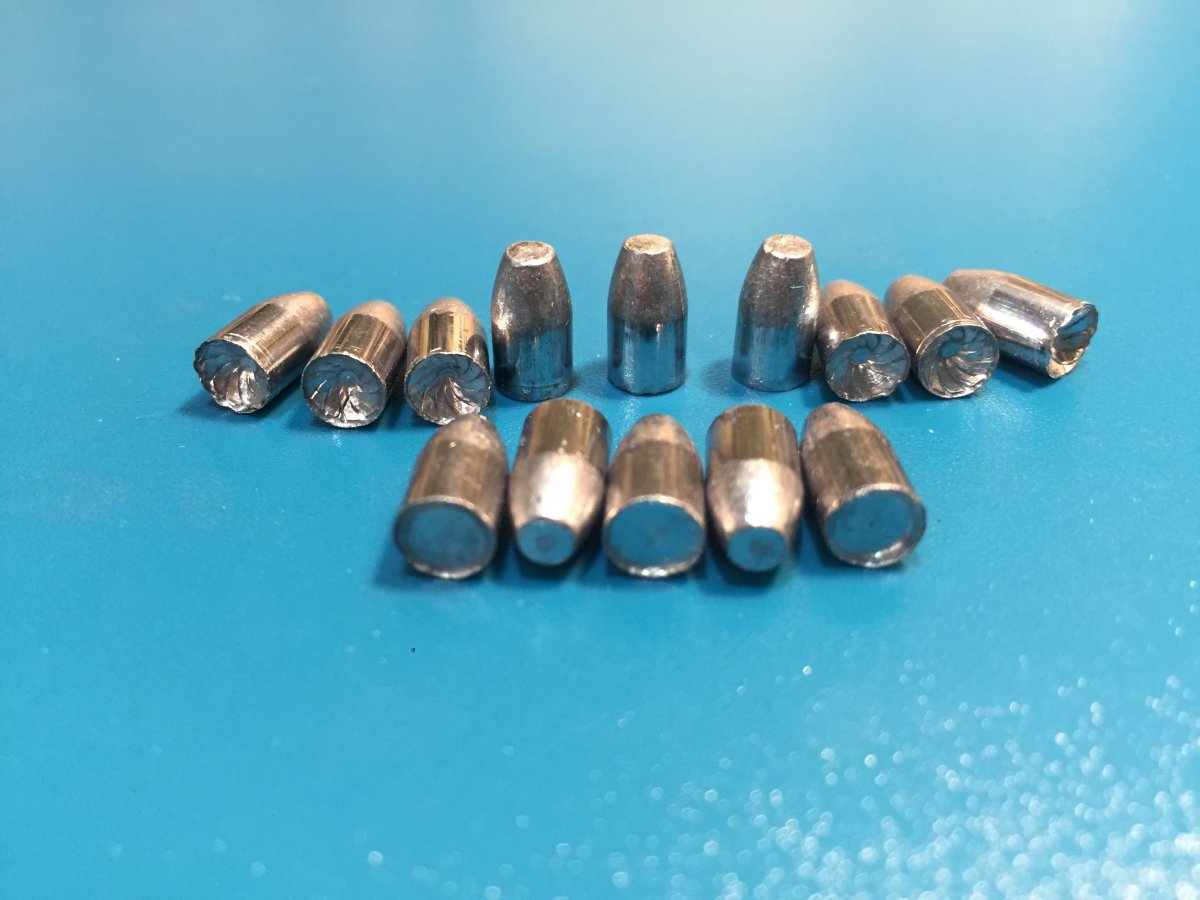

    image.jpg image.jpg Доброго! Не нашел темы по релоуду пуль для пневматики и решил сюда кинуть. Сделал пульки для пневматики и до основного теста прошу коментов или совета,что можно доработать или изменить. Стабилизация есть,скорость без выборки 190 м/с при весе 2,3 гр и 210 м/с при весе 2,06 грм. Кал 5,5 мм. Пуля входит в дерево глубже ЖСБ 2,2 гр где-то на 5 мм. Калибровка 5,51 мм. Может пояски нужны или хвостовик сделать. Х з-хочется не хуже жсб-х сделать пулю. С ув.

    Если хочешь сделать пулю не хуже, чем старина Шульц, то тебе придется или повторить весь его путь (пара десятков лет), или тупо содрать то, что у него уже получилось. Шульц нашел идеальную форму для дозвуковой пневматической пули, а так же подобрал состав свинца. Например, у Наттерманов в свинце больше содержание сурьмы и они более твердые, соответственно. Нарезаются чуть хуже и хуже раскрываются, при стрельбе по биоцели. Для экспансивности сделана огромная линейка различных пуль. Тогда как у чехов основной упор взят на форму "правильный воланчик", которая обеспечивает пуле все те характеристики, которые позволяют ей прилетать максимально близко к точке прицеливания. Именно поэтому ЖСБ в приоритете у всех тех спортсменов, кто может до них "дотянуться". В линейке у чехов экспансивная пуля всегда была одна (ультра шок) и практически никем не использовалась, но совсем недавно появились слаги и хейдсы, которые тут же проявили себя с лучших сторон. Опять же таки - опыт и возможности (производственная база). Но и до их появления все любители пострелять по целям, размером с ворону, пользовались обычными пулями (не экспансивом), потому что важнее плохо попасть, чем хорошо промазать. А мягкость свинца делала пулю экспансивной и без холлоупоинтов или плоскостей на голове пули.
    В твоем случае я бы попробовал отстрелять эту пулю на скорости, близкой к 300 м/с. В идеале разогнать ее до 330 м/с и потом опускать скорость по 5 м/с. Если соберется группа на полтосе в 2,5 МОА или меньше - я тебя поздравляю. Только не забудь, что технический отстрел это 10-1 мишень (одну бракует стрелок на свое усмотрение), по 5 выстрелов в каждой, из которых всегда берется ХУДШАЯ группа, а не лучшая или средняя. Про эталонную редукторную винтовку и условия тира (сошки с моноподом или хотя бы пристрелочный станок) я надеюсь упоминать не нужно.
