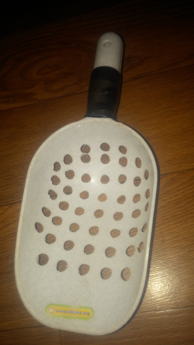

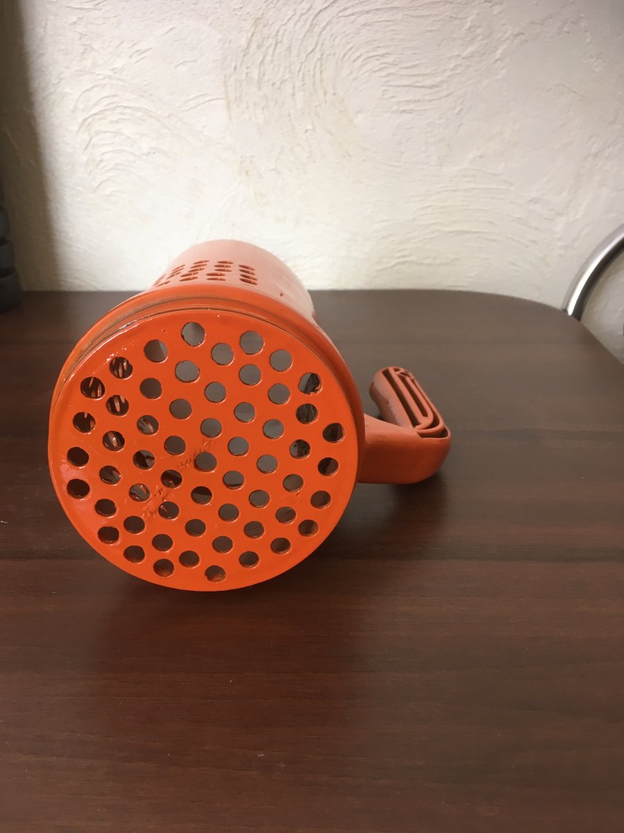

    Покажу фото совка .Год назад цена 17 гр. Ручка обмотана так как при подьеме песка ребра давят на пальцы. Отверстий нужно сверлить меньше возле ручки .Происходит изгиб. Но работает хорошо очень быстро и удобно.

  8. Eksi23
    Eksi23 Gefreiter
    126
    Северокальцевая
    А я вот такой сорудил

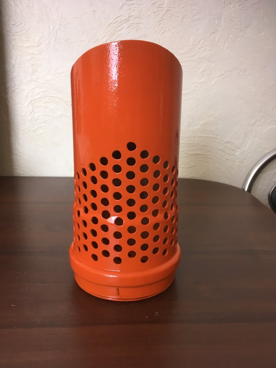

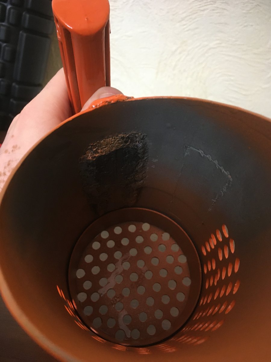

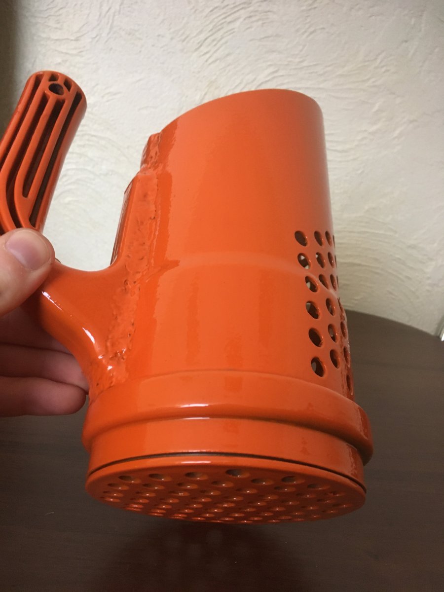

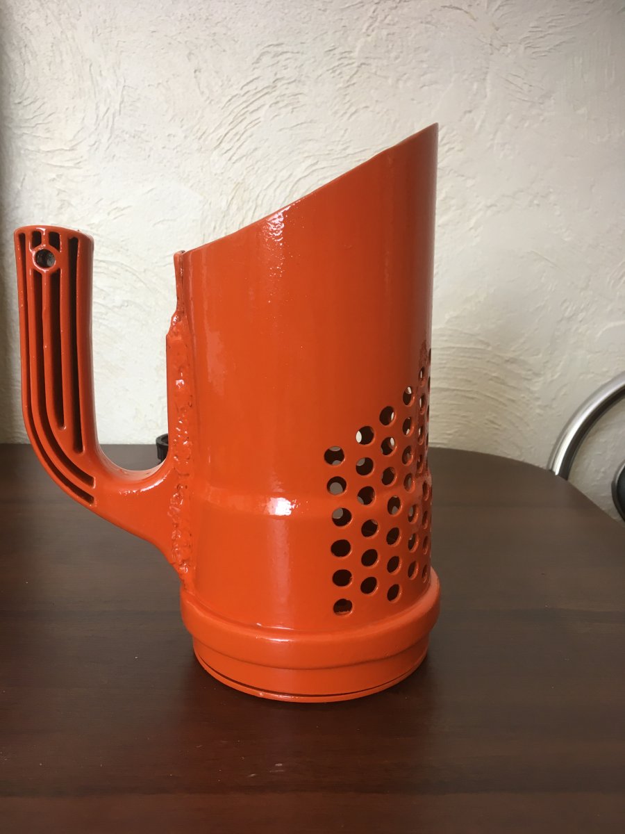

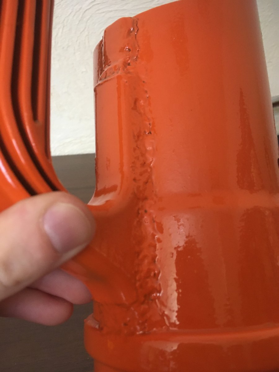

    Решил тоже скуб для пляжа сделать. Вот такое получилось. Брал за основу эту идею. Начал вырезать ручку, но потом решил припаять, все же думаю так удобней будет. Пару раз потом покрасил и слоев 5 лака, это просто для глаза... припаял дедовским маламощным паяльником, только он оказался под рукой )
