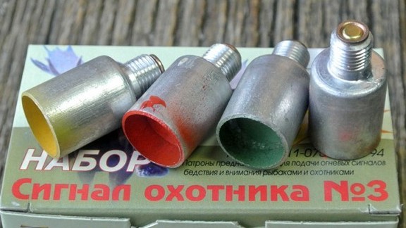

    Можно сделать полностью легальный вкладыш в 12к к которому вообще ни у кого и никогда в Украине не будет вопросов можно легко - это вкладыш под резьбовой патрон от "Сигнала охотника" вещь нужная в походах. А уже в него сделать мини-вставки под огнестрельные калибры - там запаса металла будет достаточно ибо сам патрон к "Сигналу охотника" имеет диаметр примерно 18 мм. Кто что думает по этому поводу?
    Резьбовой патрон к "Сигналу охотника" выглядит вот так:

    И этот человек меня пугал какой-то информацией обо мне!!! Видео-чистой воды криминал-что патроны с картечью,что само применение в стартовом пистолете! Да плюс еще и с безопасностью бока! А такое на этом форуме делать и продавать разрешено?

  11. ZinchukP
    ZinchukP Oberfeldwebel
    385
    По поводу стрельбы сигналом охотника - вы цену зарядов видели? Ему применение - вместо фейерверка, чисто повеселиться. На много рентабельнее делать патроны из зарядов римских свечей.
