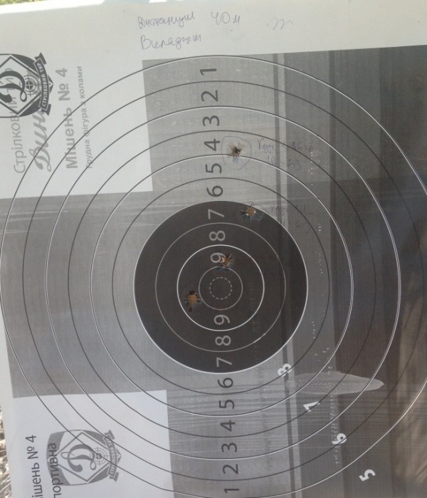

    Нашлись результаты тестирования вкладыша длинной 100 мм под патрон 410/51 калиберной пулей ШАР 6,3 грамма
    Наконец-то провели тесты на точность/кучность стрельбы из этого вкладыша на расстоянии 40 метров!!!
    Размер мишени - грудная мишень номер 4 с кольцами.
    Основное,что хотел-проверить на точность стрельбу из вкладыша в ружье 410-го калибра. Пуля-шар 6,3 гр,гильза короткая 51 мм. Вкладыш 100 мм. Навеска крук 1,16 гр. Дистанция 40 м. Открытые прицельные приспособления. Точность меня честно говоря очень порадовала-думал будет хуже. За деревянным щитом лежал скат от грузовика-шар в него вошел больше своего диаметра. И что особенно хорошо-всю эту лобуду можно использовать в помпах и полуавтоматах. По состоянию капсюля и стрелянных гильз делаю вывод,что навеску смело можно увеличить. Не сгоревшего пороха тоже не наблюдалось. Вообщем зачет.

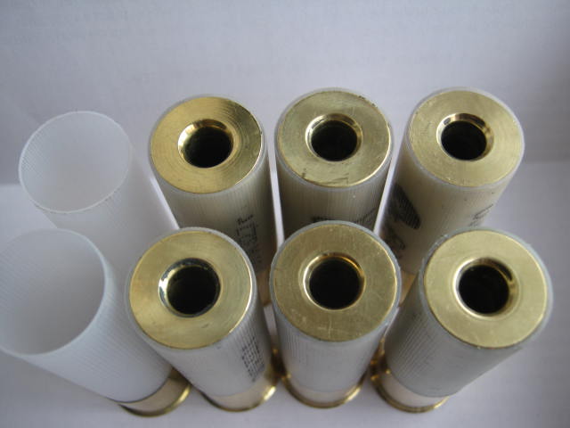

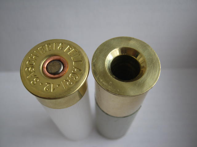

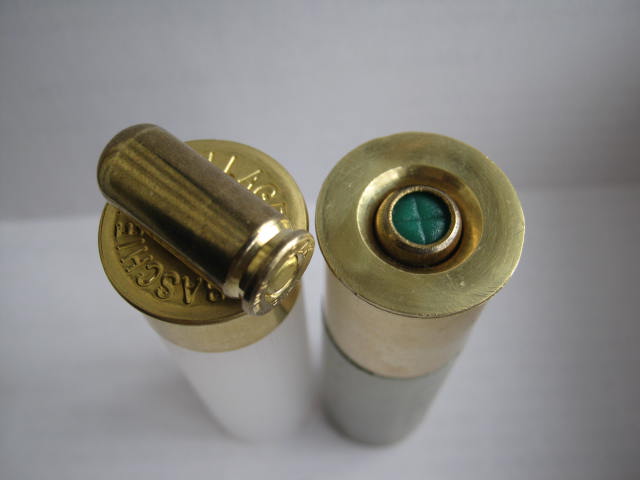

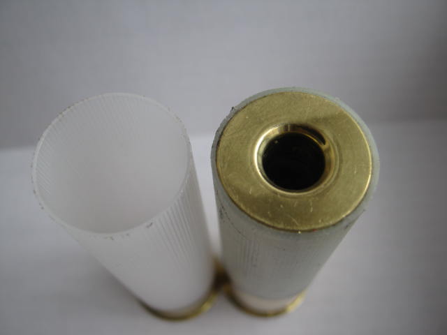

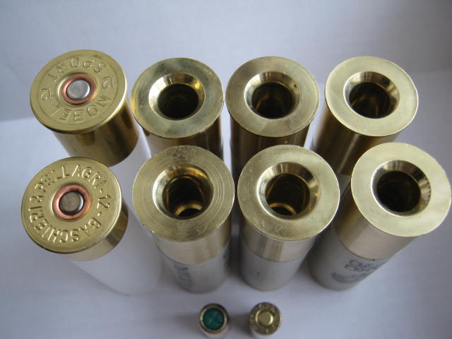

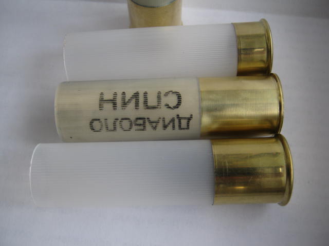

    А вот фото моих работ 2018 года вкладыши под 9 PA из латуни с надетым внатяг пластиком с гильзы 12/70 :
    12k-9pa-old-1.jpg 12k-9pa-old-2.jpg 12k-9pa-old-3.jpg 12k-9pa-old-4.jpg 12k-9pa-old-5.jpg 12k-9pa-old-6.jpg 12k-9pa-old-7.jpg
