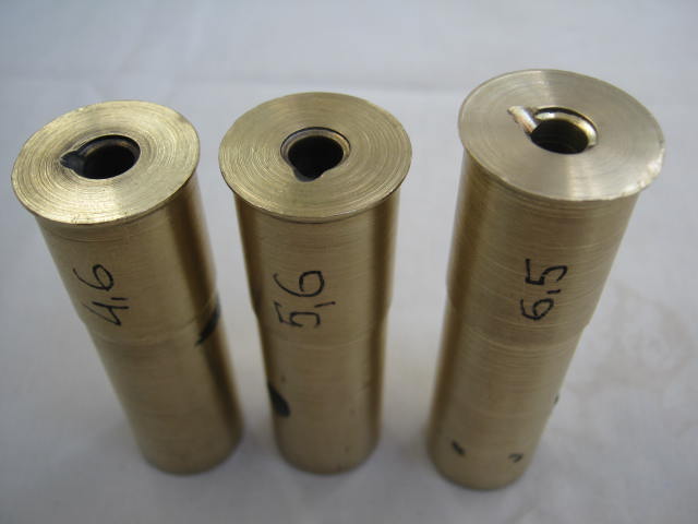

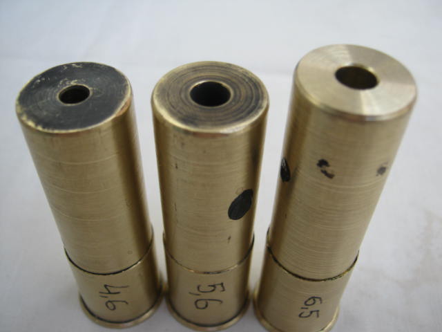

    А вот собственно описание и фото вставок под Еврокапсуль моего производства.
    1. Вкладыш 12/70 длина 70 мм материал латунь. Работает на связке Еврокапсуль + гладкоствольный стволик 6.5 мм - позволяет использовать в нем пневматические пули калибра 6.35 + картечь 6.2 + картечь 6.5 - заряжание пульки со стороны дульного среза ибо калибр Еврокапсуля 6.2 а ствол 6.5. Сделана мини-выборка под шило или минри-отвертку чтобы в случае нужны выковыривать стрелянный Еврокапсуль.
    2. Вкладыш 12/70 длина 64 мм материал латунь. Работает на связке Еврокапсуль + гладкоствольный стволик 5.6 мм - позволяет использовать в нем пневматические пули калибра 5.5 - заряжание пульки из патронника. Сделана мини-выборка под шило или мини-отвертку чтобы в случае нужны выковыривать стрелянный Еврокапсуль.
    3. Вкладыш 12/70 длина 63 мм материал латунь. Работает на связке Еврокапсуль + гладкоствольный стволик 4.6 мм - позволяет использовать в нем пневматические пули калибра 4.5 + стальные шарики 4.5 - заряжание пульки из патронника. Сделана мини-выборка под шило или мини-отвертку чтобы в случае нужны выковыривать стрелянный Еврокапсуль.

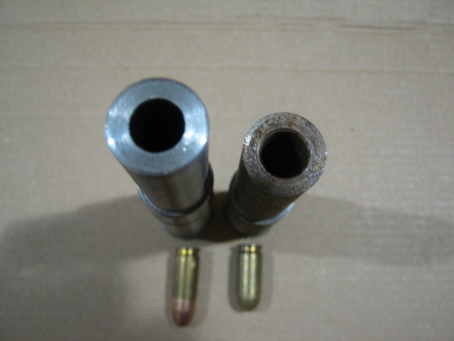

    Вкладыш в ружье 12к под патрон 7,62x25 ТТ
    adapter-12k-to-7,62x25-TT-1.jpg adapter-12k-to-7,62x25-TT-2.jpg adapter-12k-to-7,62x25-TT-3.jpg adapter-12k-to-7,62x25-TT-4.jpg
    Вкладыши в ружье 12к под патроны 9x18 9x19

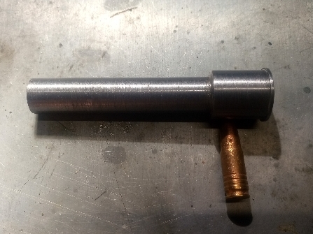

    а під 22 LR?
    berger2000 подобається це.
