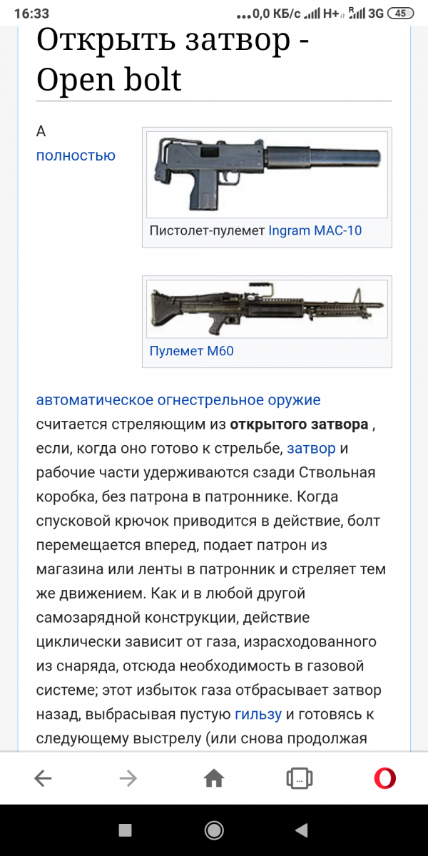

    можете і далі стріляти з відкритого затвора.
    Слонів тупих я не люблю - це факт. І те , що Ви розповідаєте - це дуже чудово демонструє. Ви думаєте, що Ви розбираєтесь у зброї, я знаю купу слонів, хто так думає, вони навіть думали що вміли стріляти - я їм наступного дня на полігоні дав можливість це довесті... результат був апріорі відомий )))
    Кулемети стріляють всі з закритого затвору (постріл не може відбутись доки затвор не закрито), хоча рама стоїть на затримці в задньому пложенні. І той самий ППС-43 та ППШ - не виключення, просто схема з вільним затвором.

    ППШ стріляє з закритим затвором! Скільки ще тобі треба повторити? Ти можеш здійснити постріл у ППШ з відкритим затвором, навіть якщо руками запхнеш набій в набійник, а затвор буде на шепталі стояти?
    Так з яким затвором стріляє ППШ?
    ДШК/ДШКМ/РПД/ДП/НСВТ/ПКМ/ПКТ з яким затвором стріляють?

    Та що Ви чіпляєтесь до Петра.:) Технічно він правильно каже. Те, про що мова, називається правильно стрільба з заднього шептала. Але, незалежно від принципу роботи автоматики, сам постріл відбувається у момент, коли затвор закритий. Просто потрібно розділяти принцип роботи автоматики та сам постріл. А саме, яке взаємне положення мають частини зброї під час перебування зброї на бойовому зводі та положення тих самих елементів зброї після спуску з бойового зводу, коли відбувається постріл.

    Це Педро причепився до ЗАГАЛЬНОI классифiкацii - стрiльба з ВIДКРИТОГО затвору, тобто з заднього шептала

    Служив строкову службу на заставi кулеметником( ПКМ), що стрiляв саме З ВIДКРИТОГО затвору! Затвор взвiв, i вiн зупинився в крайнi заднiй позицii, а не так як в АК Чи АR - де вiн вертаеться в крайню передню позицiю. Звичайно при стрiльбi затвор запираеться, але е ЗАГАЛЬНО визнана класифiкацiя( в усьму свiтi!), та тiльки справжнiй ахфiцер Педро ii не визнае

    Є індивіди, хто половий член називає "какою" або "пісьою" - їх так навчили в дитинстві. Так ото і ваша "класифікація", бо оперувати правильними назвами і термінами з підручників по автоматичній зброї Ви наперекір здоровому глузуду не хочете.
    Так буває, особливо про більшість - 73% теж кричали, що гірше не буде, а тепер знову сєкєля жеруть у сухпаях старого зразку, замість нормального. :D
    ПС: ось вам книжка з усіма автоматами і ППК та кулеметами - жодного слова про стрільбу з відкритого затвору.... Так що вітаю Вас, з Вашою 73%-ю класифікацією. https://www.google.com/url?sa=t&rct...lov_le01.pdf&usg=AOvVaw0WKNO9pl-lX6ANRA24y6lh

    Саме цей, зазначений Вами варіант стрільби з заднього шептала і мається на увазі, коли коротко говорять про вогонь з відкритого затвору!
