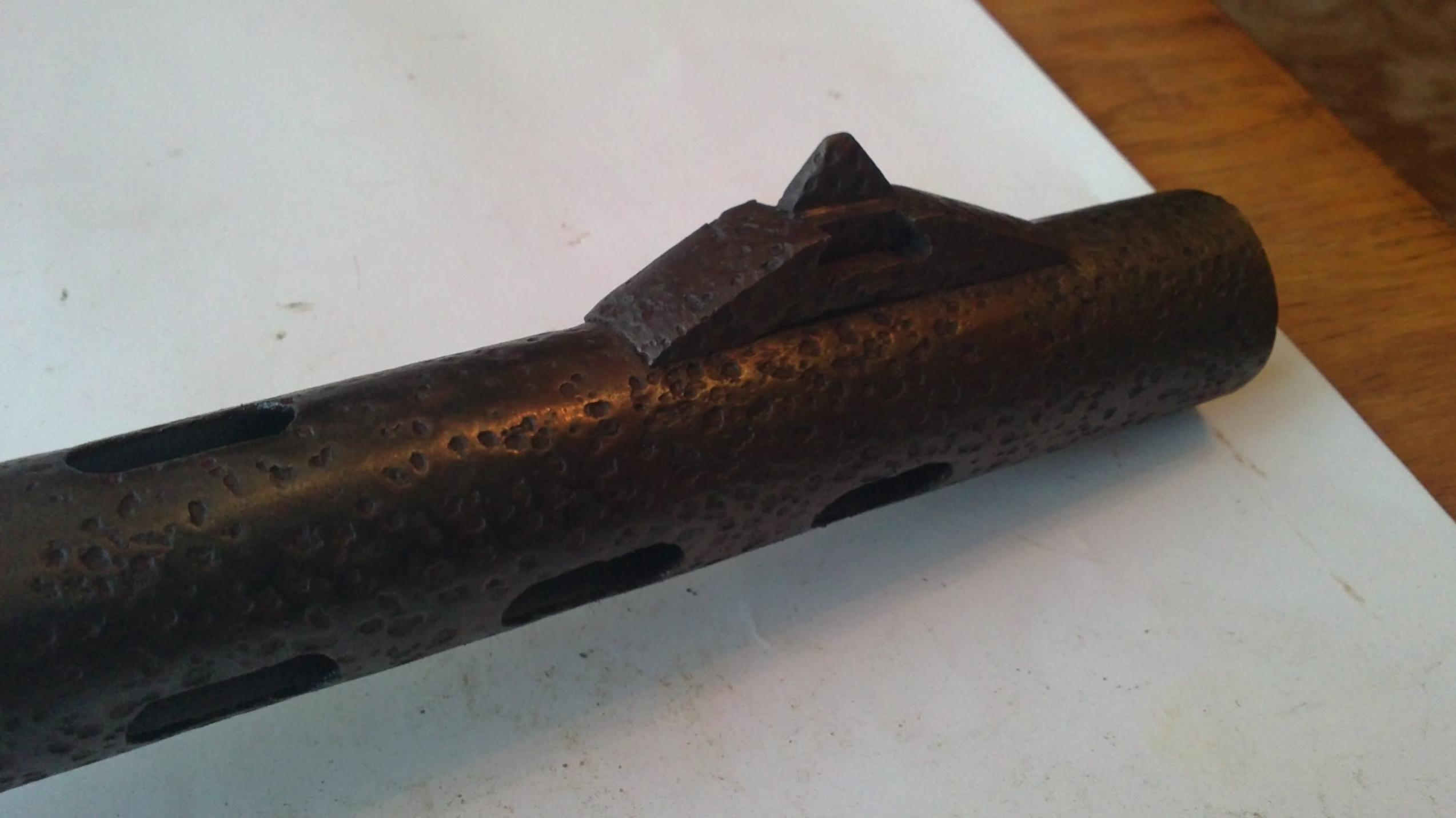

    вот фото для сравнения
    1. Деталь от винтовки Росса-Энфилда , бодрый коп. На доп фото стрелкой показано место расположения дета...

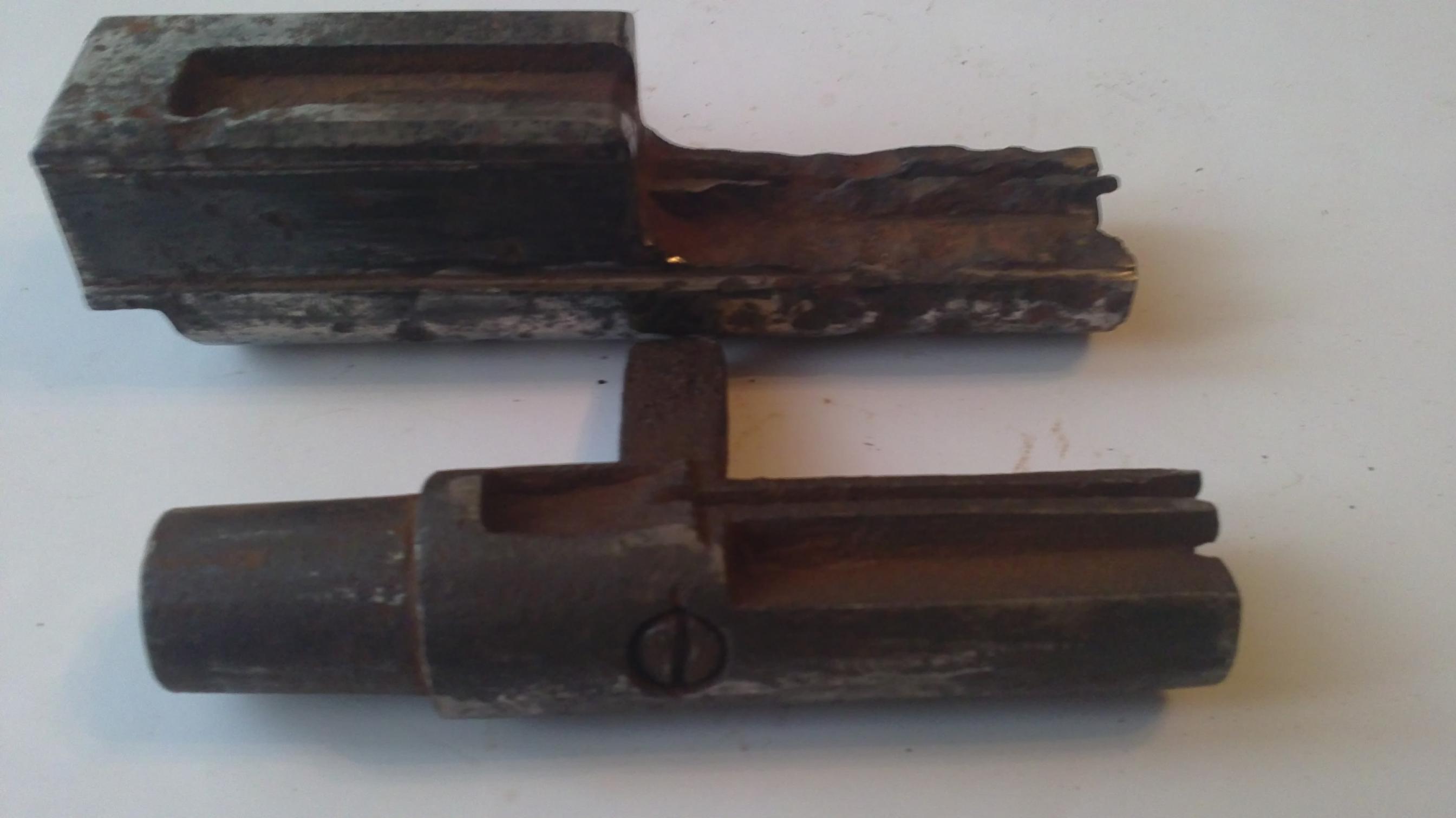

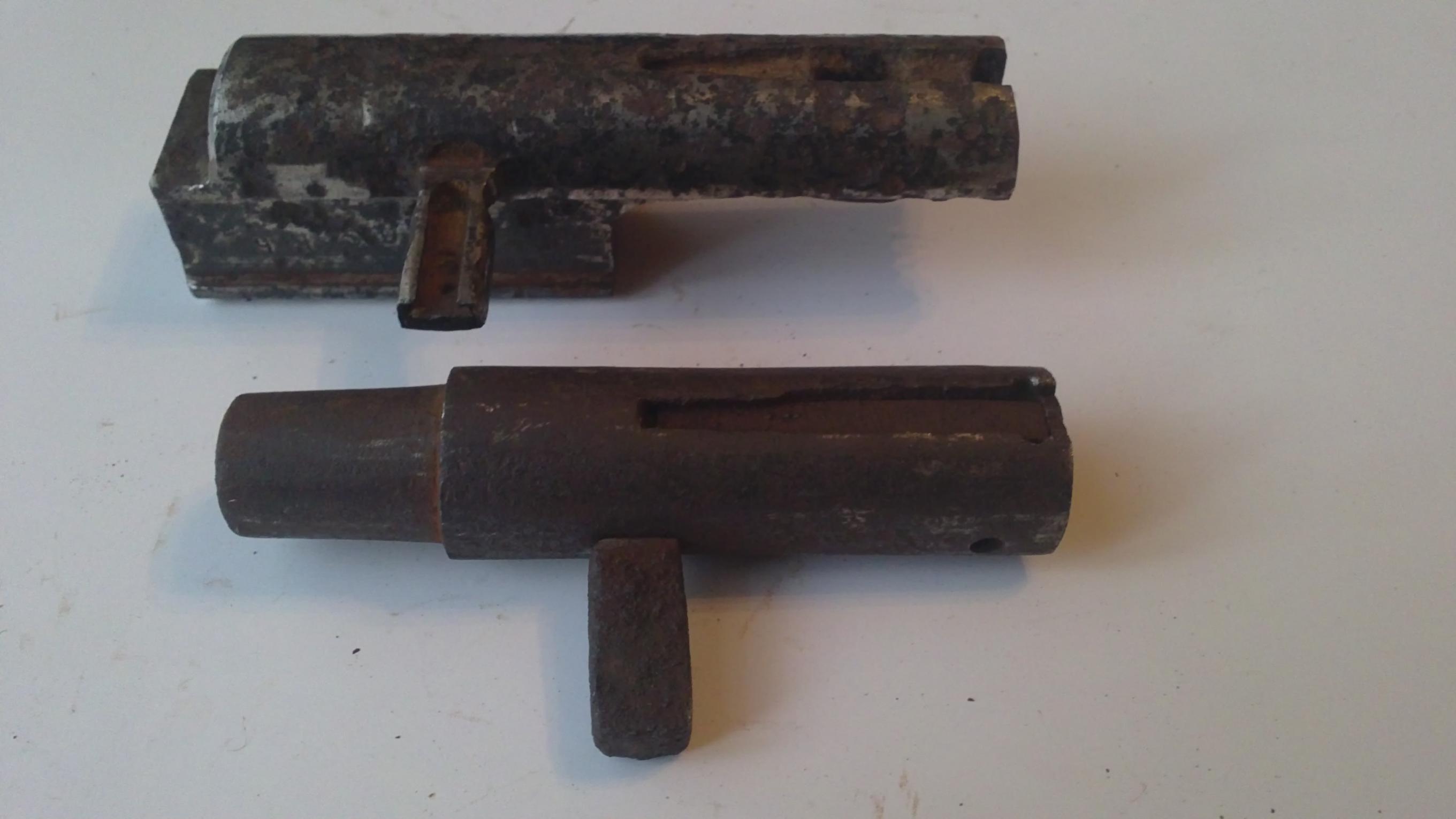

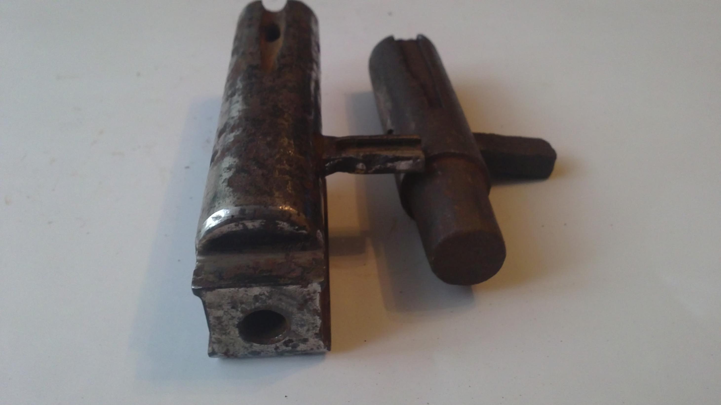

    Пружина и зуб экстрактора ничего не напоминают???
  4. Fish-rv
    Fish-rv Stabsgefreiter
    1.048
    ukraina
    а что должны напоминать если ппш то похожи тока сам молоток чуток отличается для начала отсутствием дыры для пружины и длиной подавателя

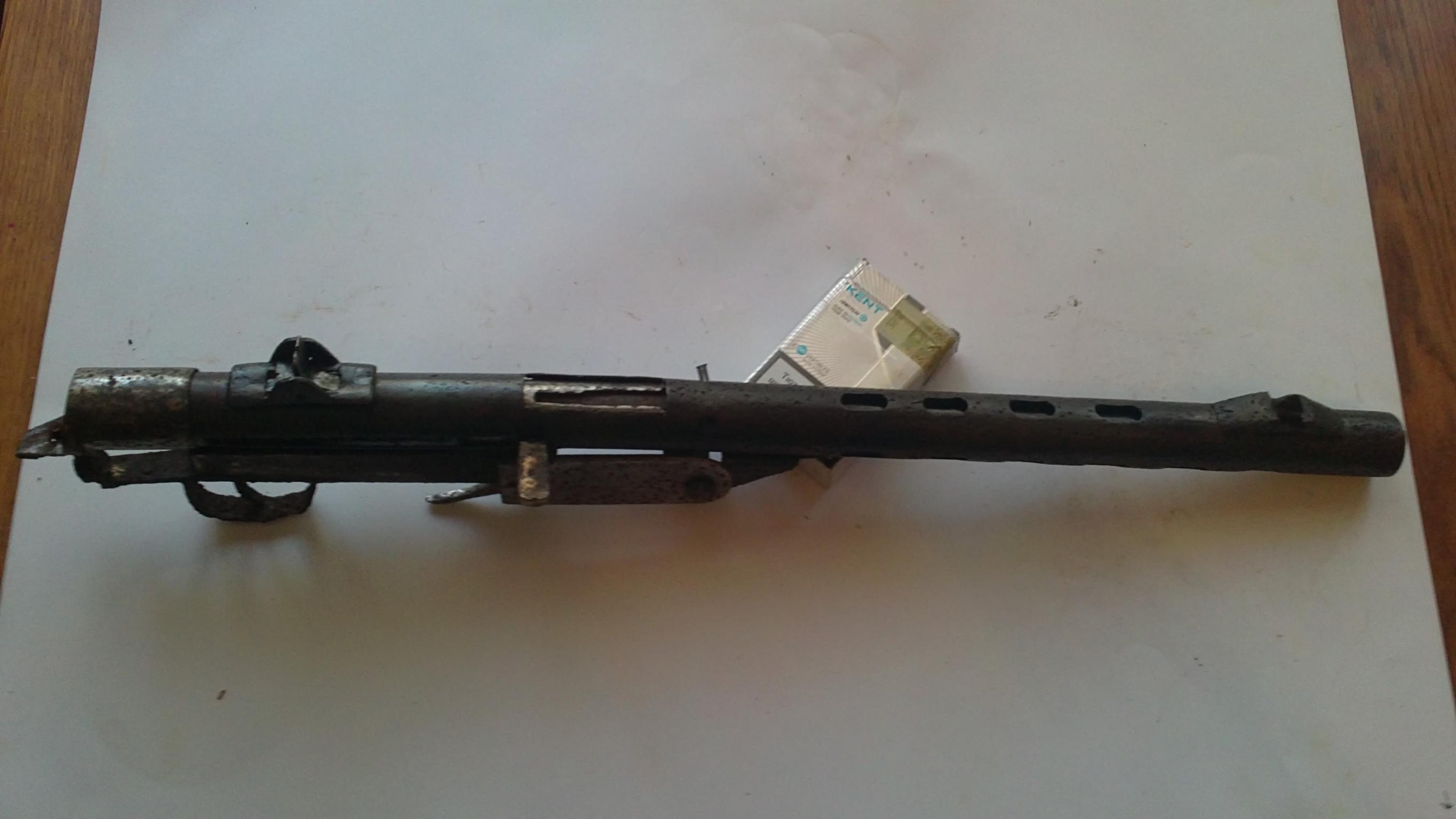

    При прочих равных условиях - Вам попался крайне редкий (а может и единственный) вариант советского Эрзац-ПП....:smile_12:
    По фото надо понииать, что магазин от ППС-а ?
    Дудка - от ППШ...
    З.Ы. При такой форме и размерам затвора и калибре 7,62Х 25 ЭТА ШТУКА должна иметь скорострельность поболее, чем бывалый ППШ т.е. >1200 rpm (ИМХО).;)

    очень забавный дивайс. Не советовал бы продавать до выяснения))

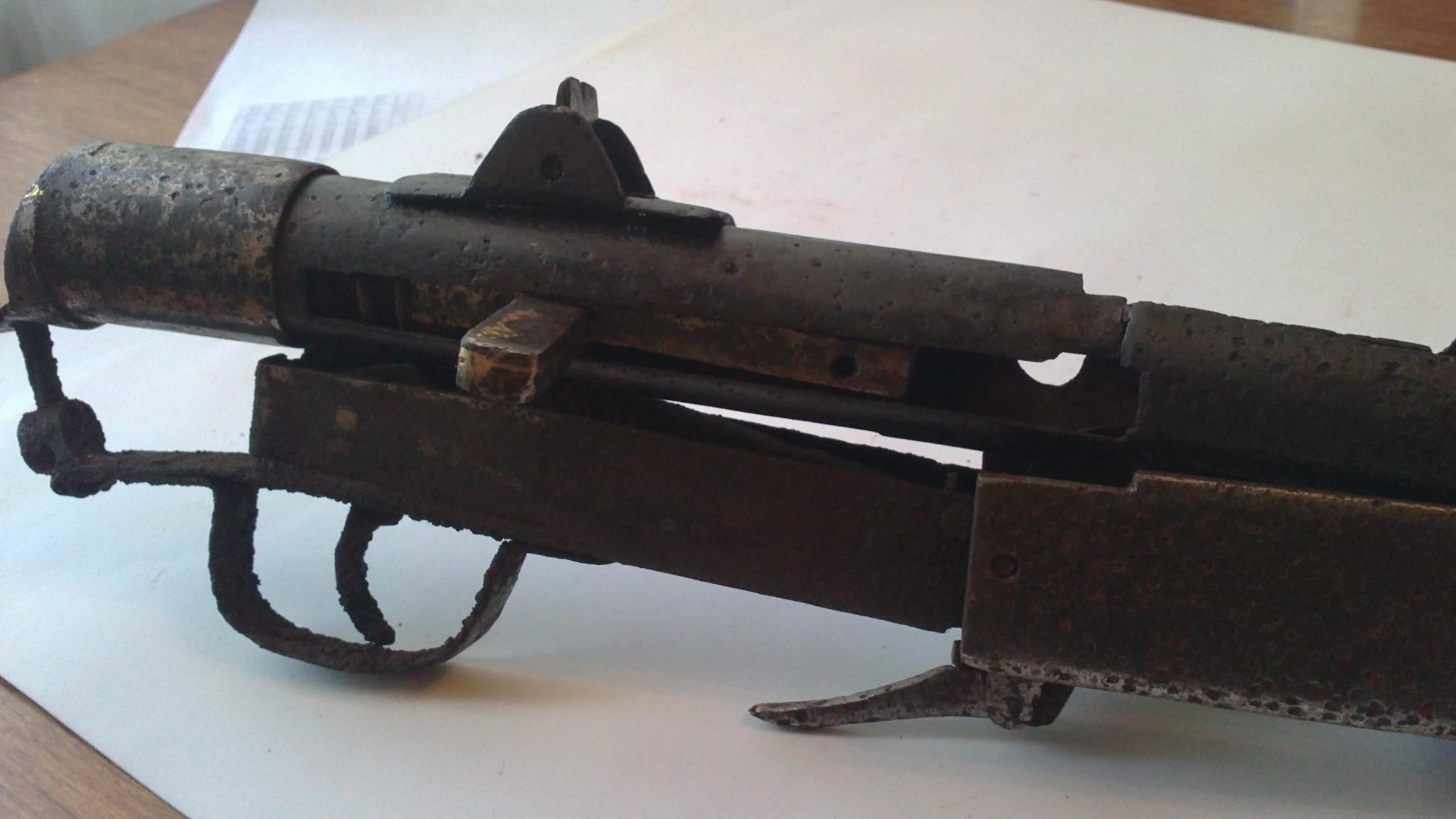

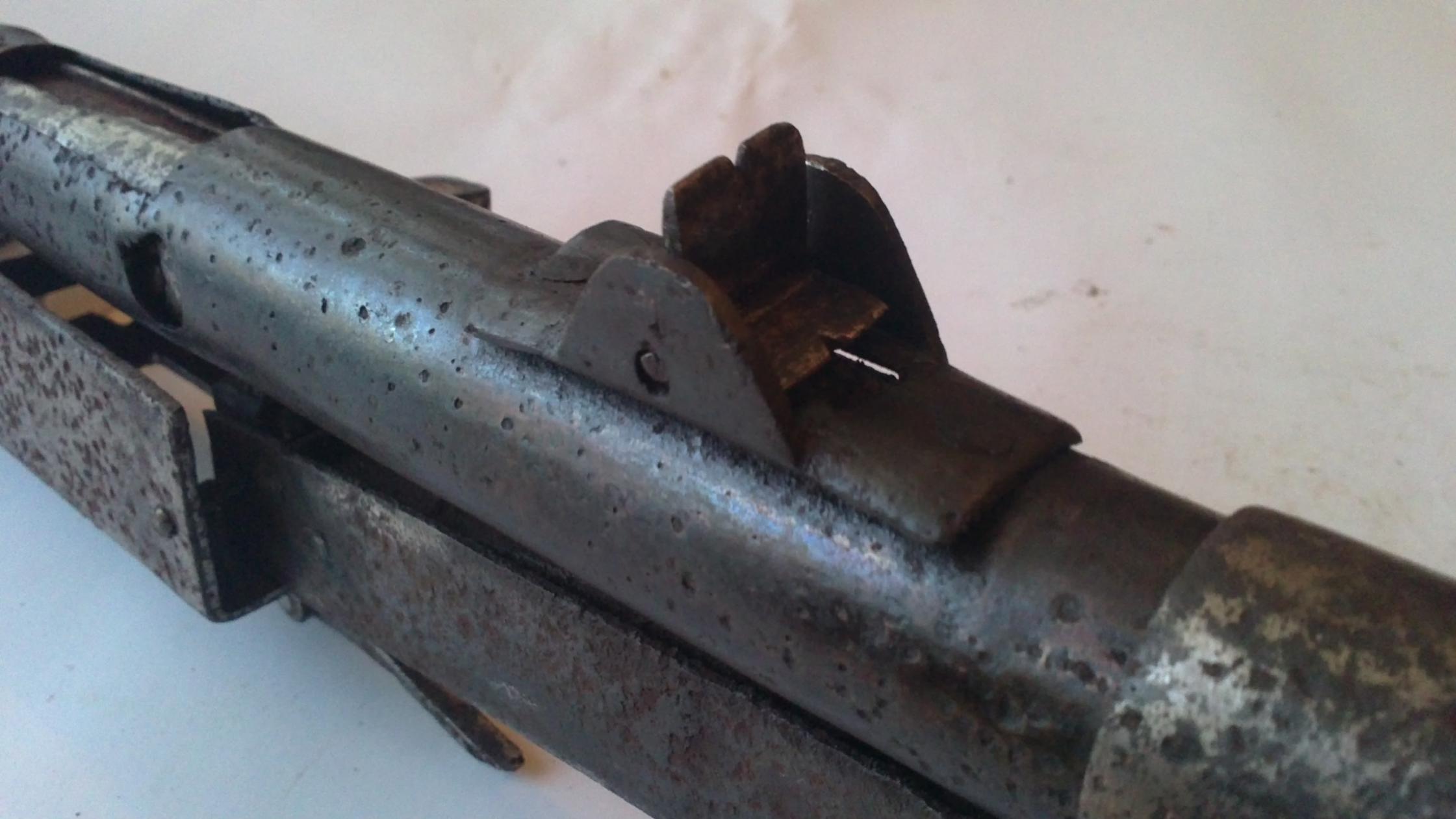

    Ручка взвода затвора вообще на ППС похожа.
    1.048
    ukraina

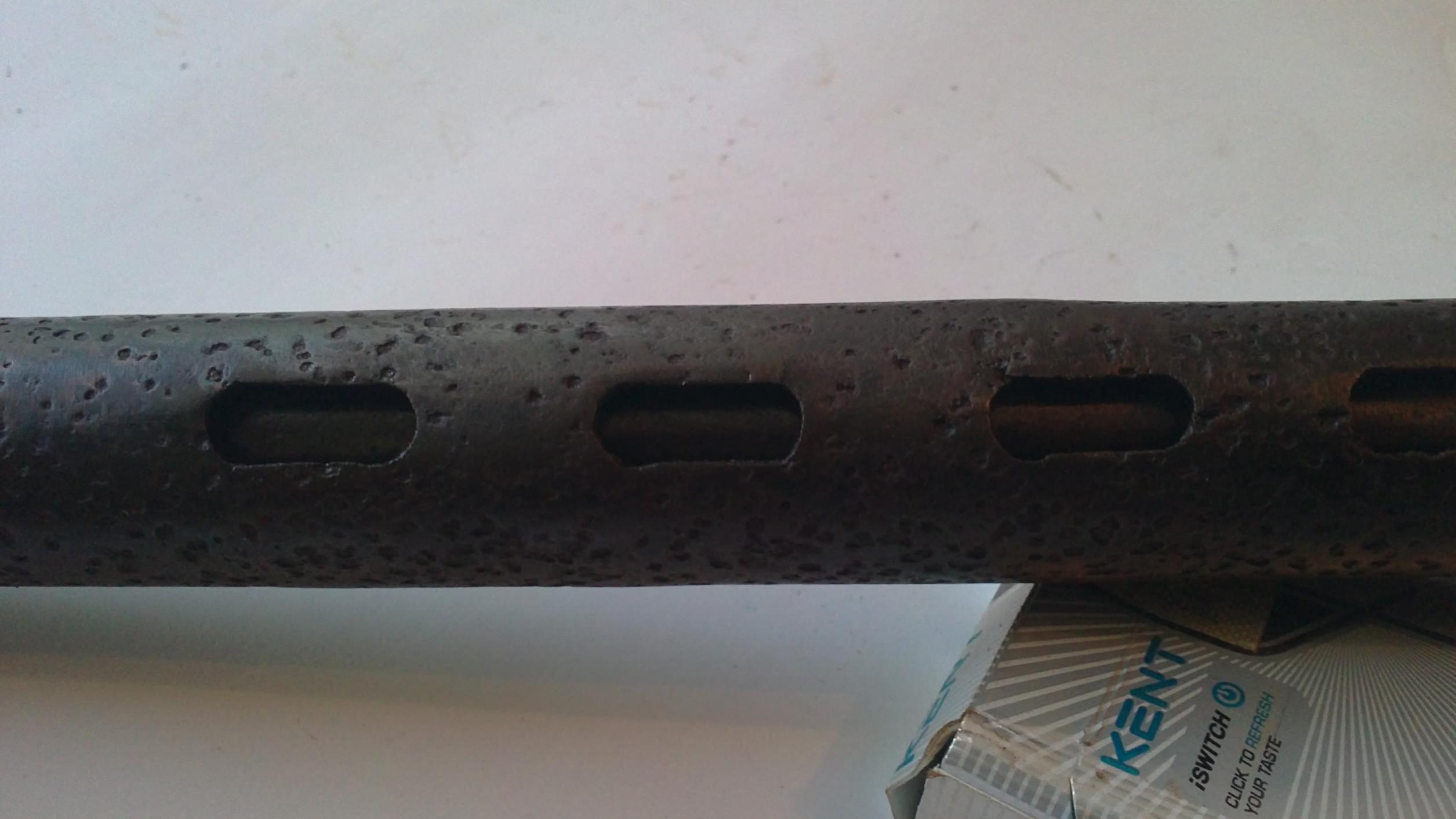

    чуток отчистил, трубу и кожух поворонил я думаю не плохо будет смотрется в колекции

    какое устройство спускового механизма на предмете?

    как у ппш только упрощонное нет переводчика огня

    Дерево на него добавить и будет вообще хорошо.
  13. Fish-rv
    1.048
    ukraina
    дерево будет но сначала куча мелких деталей и доработок

    Партизанщина,видно что на коленке сделан. Интересно было бы услышать историю,обстоятельства находки.

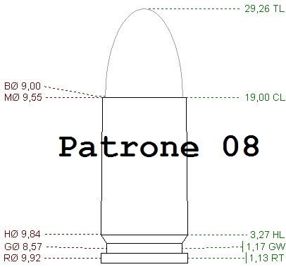

    Стесняюсь спросить-а с каких это пор тот же 9×19 мм Парабеллум стал коническим?????Или 9 х18 ,или 11,43х19??????
  26. A10A
    A10A General-leutnant
    23.918
    Київ, Україна
    От разве 9 Х 18 практицки цилиндр, оч толстостенный и маломощный (практически не дует, допуск 0,2).
    И то, щас делают канавки в патронниках (для безболезненной экстракции ГИЛЬЗ)...:p
    9 Х 19 - задняя часть (там де латунь толще) - слегка конусная...:D
    .45 АСР, то бишь - 11,43 х 23 (а не Х19) - такой диаметр (при тонких стенках) и допуски (0,24), шо им и конуса не надо...
    З.Ы. Мы говорим в основном об пистолетных патронах конца 19 века*....
    ...про "с каких это пор" - понравилос - с тех самых 1898-х пор злой немецкий гений подумал и об этом....
