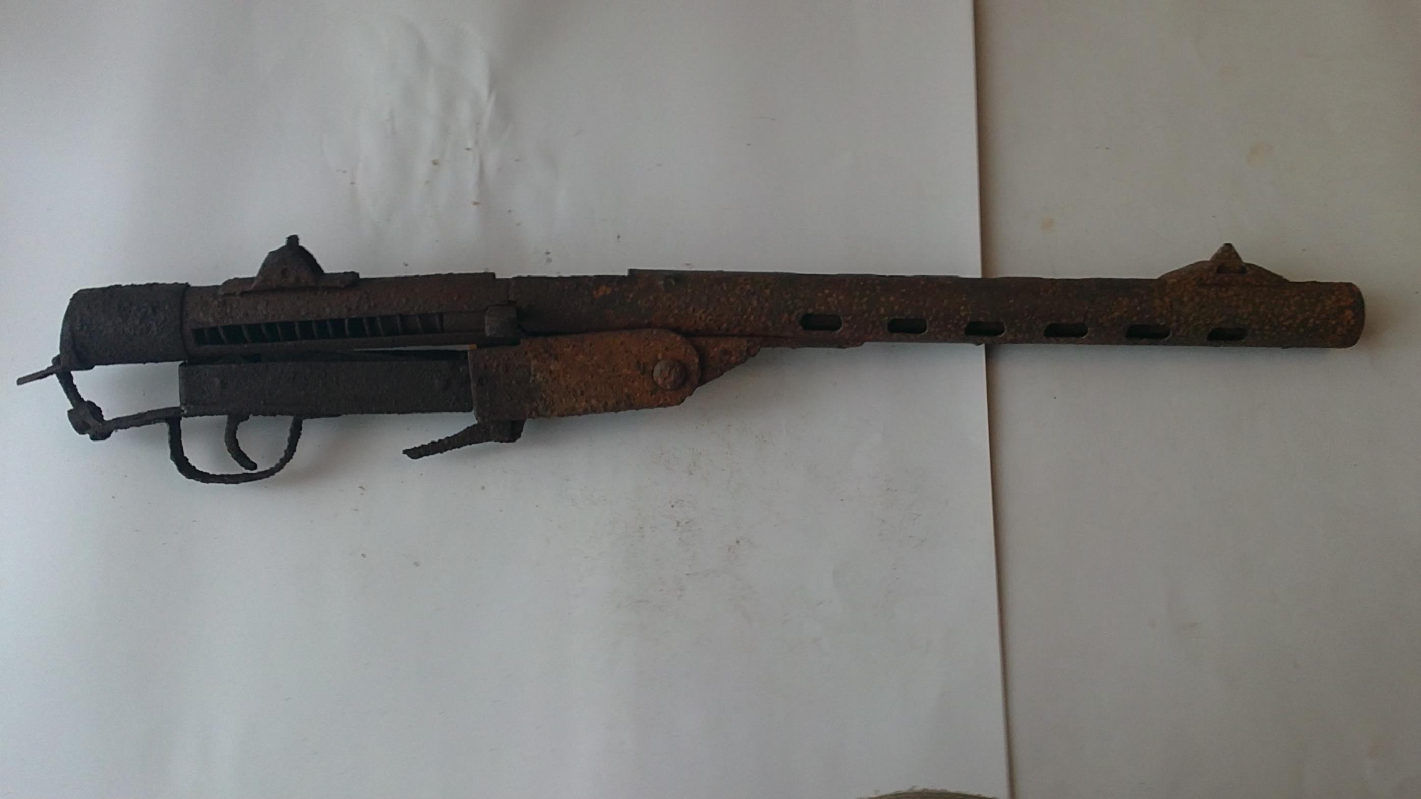

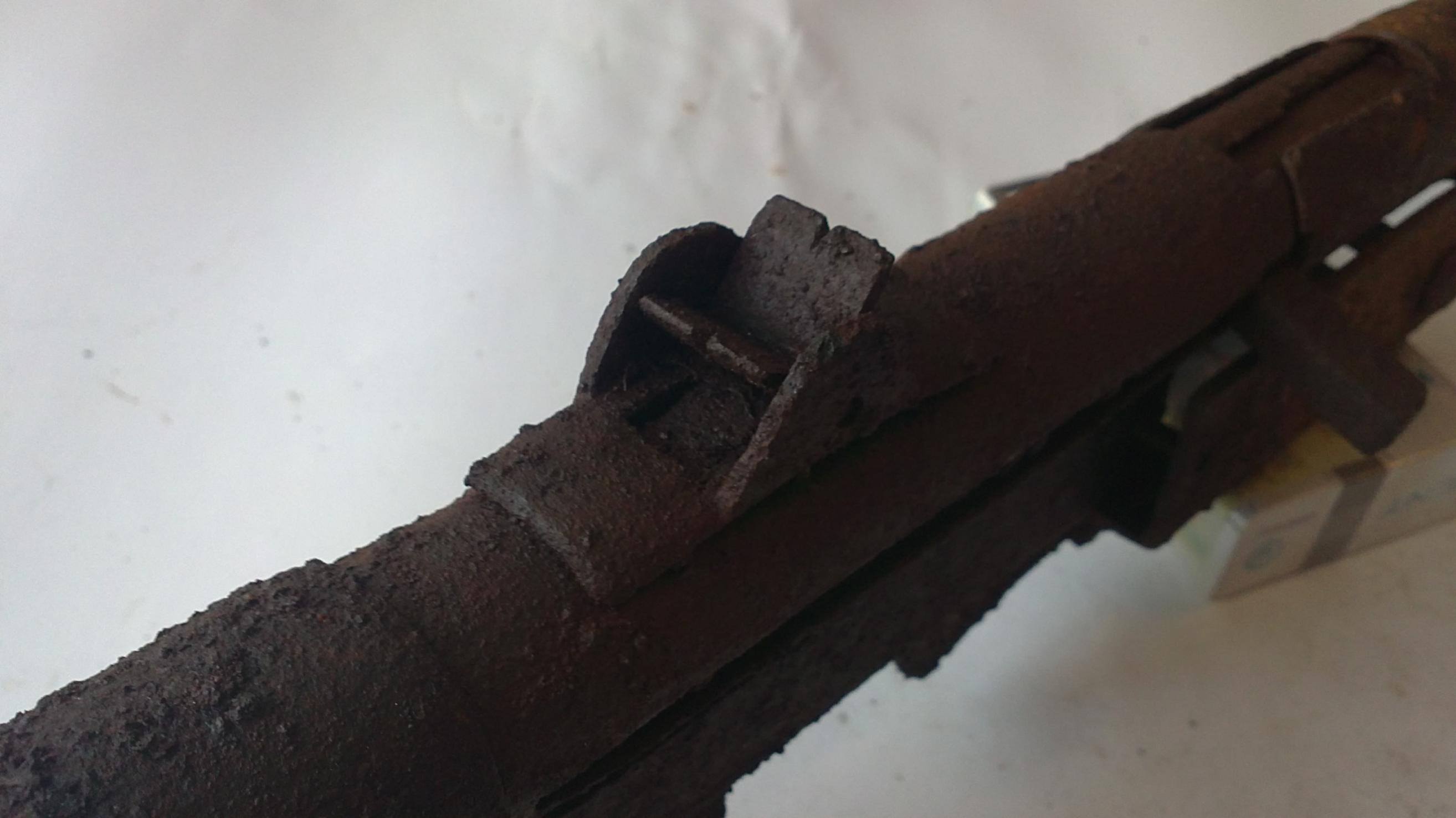

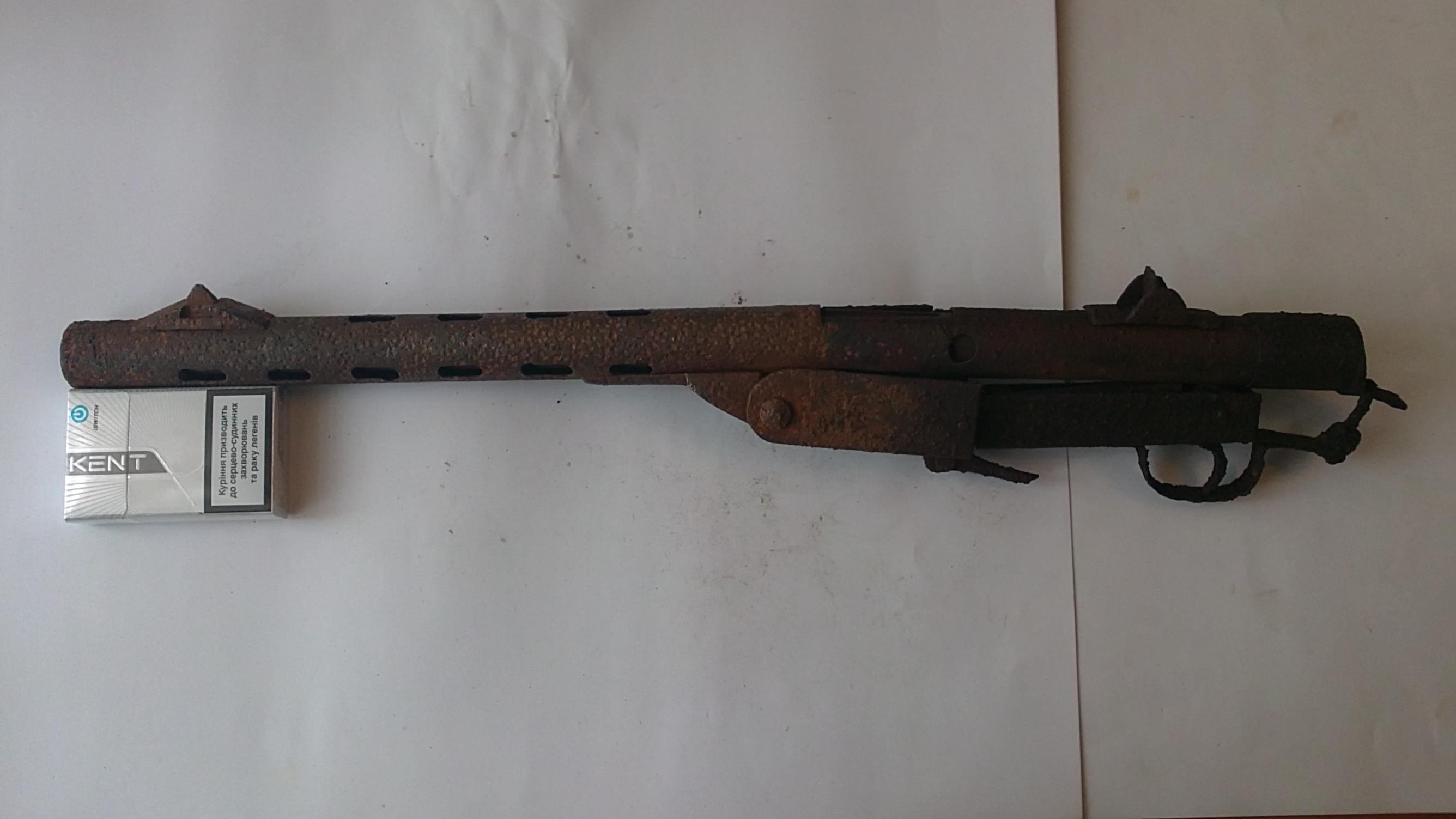

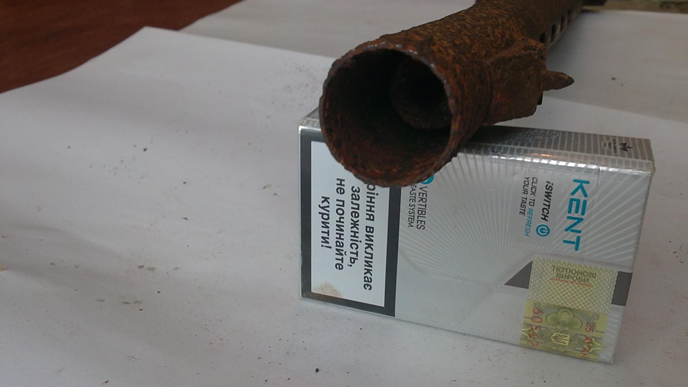

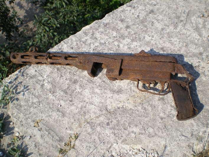

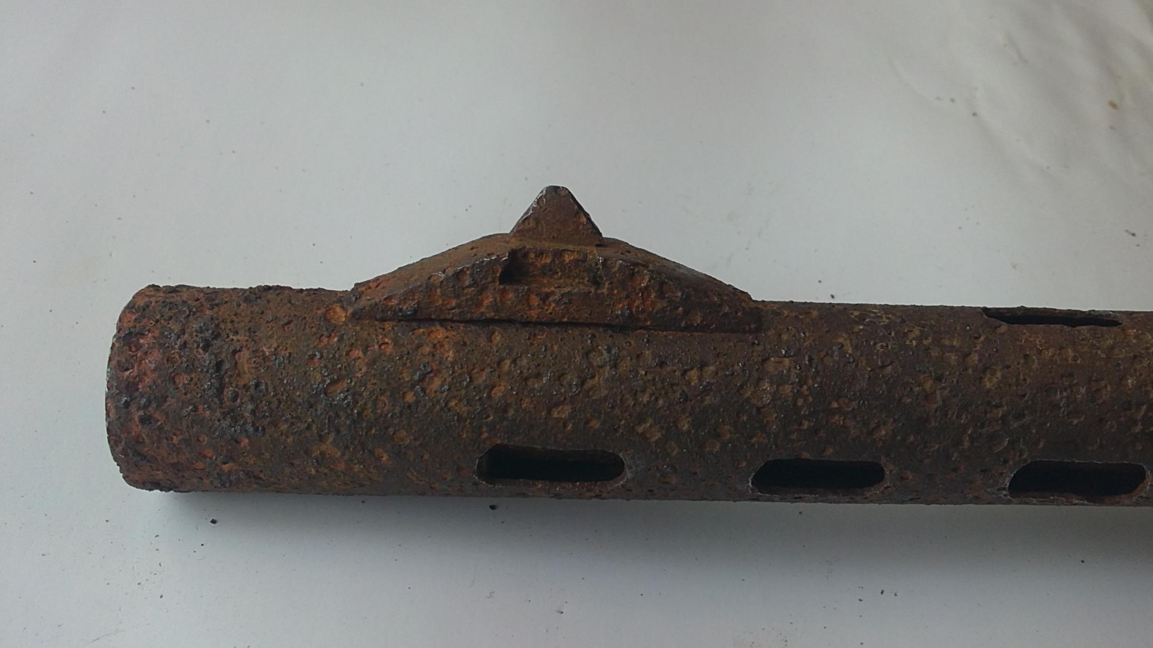

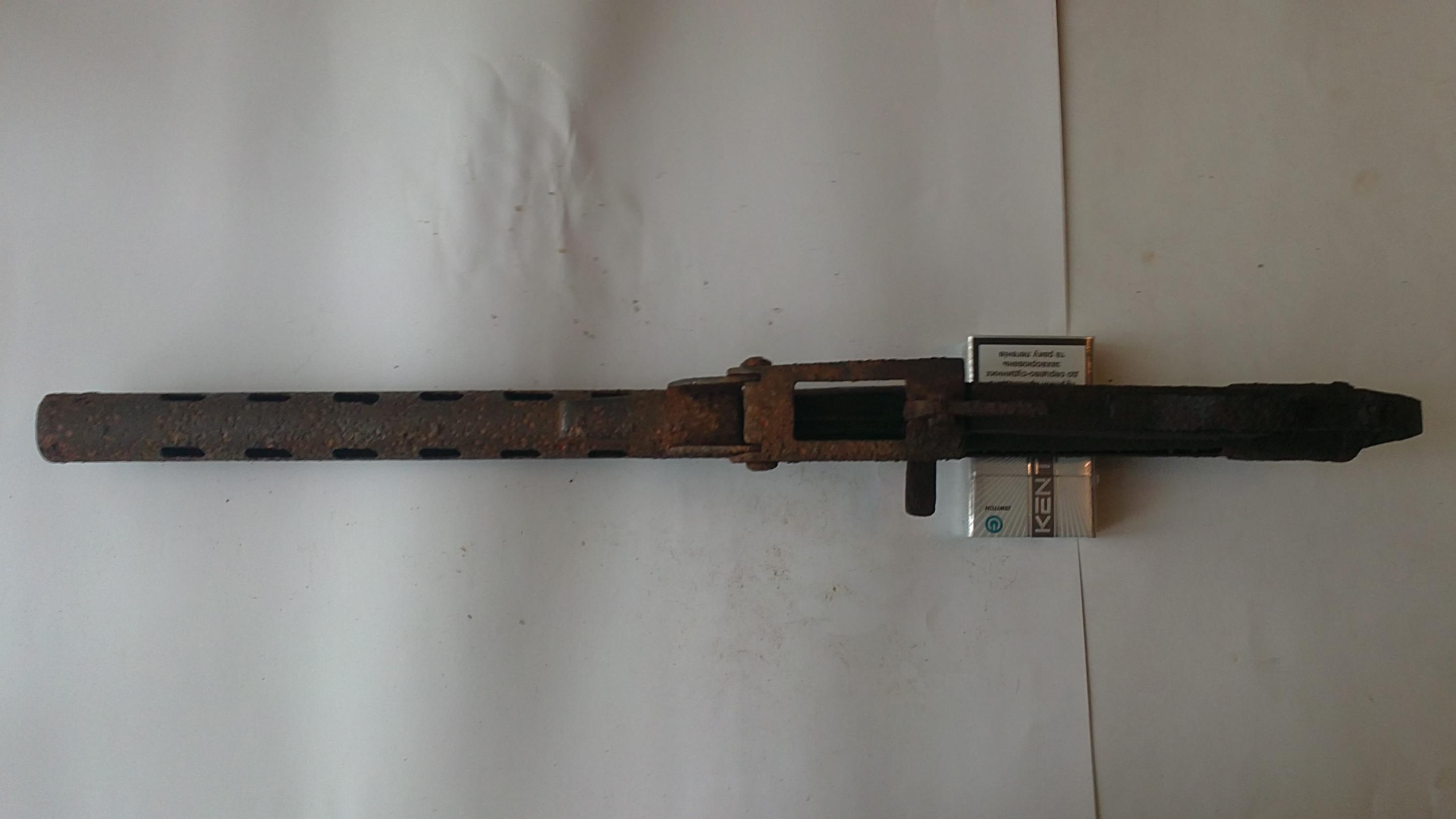

    вот такой гибрид был найден, после полного осмотра и обсуждения с камрадом сложилось впечетление что это какойто портизанский самопал под ппш .какие мнения есчо будут у вас

    игрушечный самопал

    эта игрушка до повреждения рамы стреляла очередями

    Склоняюсь, что партизанская самоделка.

    Конечно самоделка, затвор типа как от ППД поставили и все.

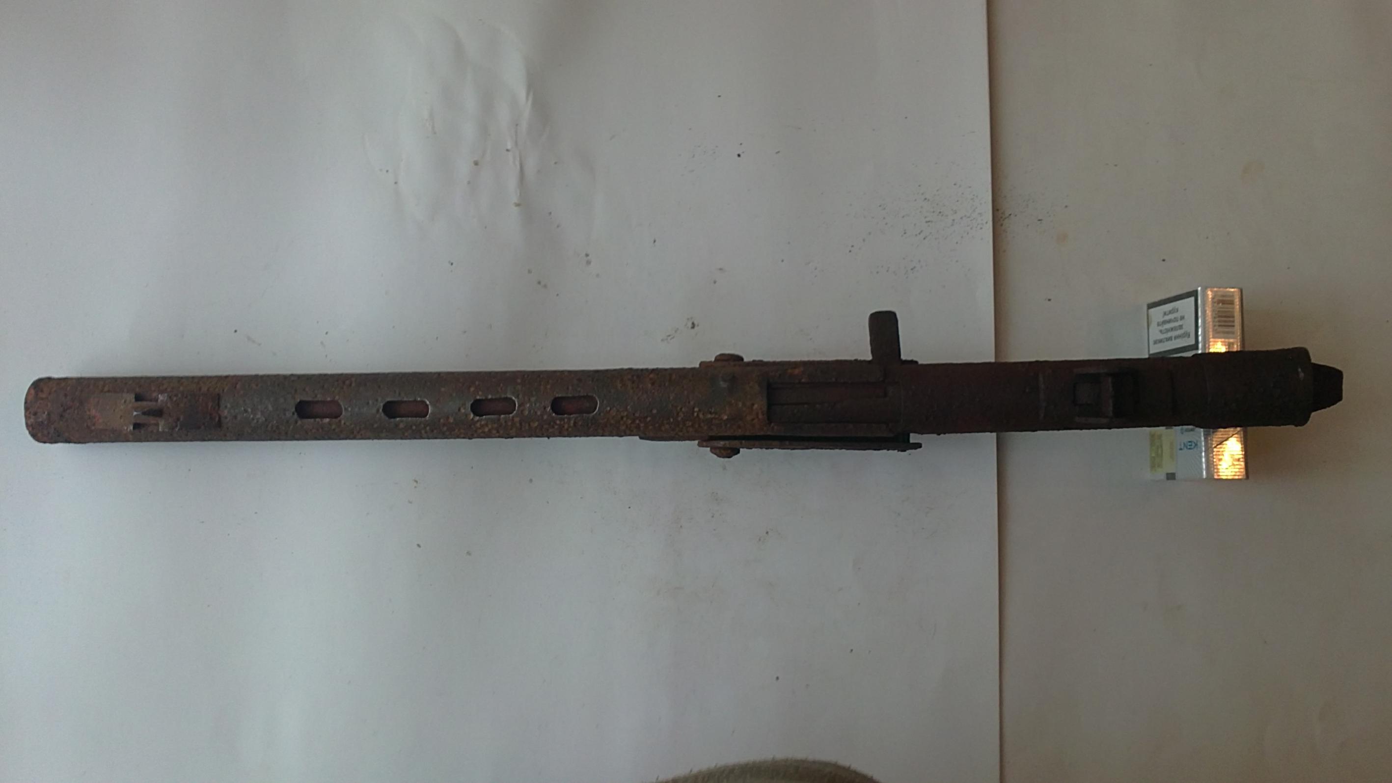

    да какая самоделка??? он по моему не кустарного производства!!!
    может это суоми ранний или ппш пробник?

    Cлишком грубо сделано, даже для пробной партии.

  9. Motorist 153
    Motorist 153 Stabsfeldwebel
    1.328
    Кустарщина из партизанской мастерской.Что сделали сами из подручных материалов,что сняли с убитых стволов

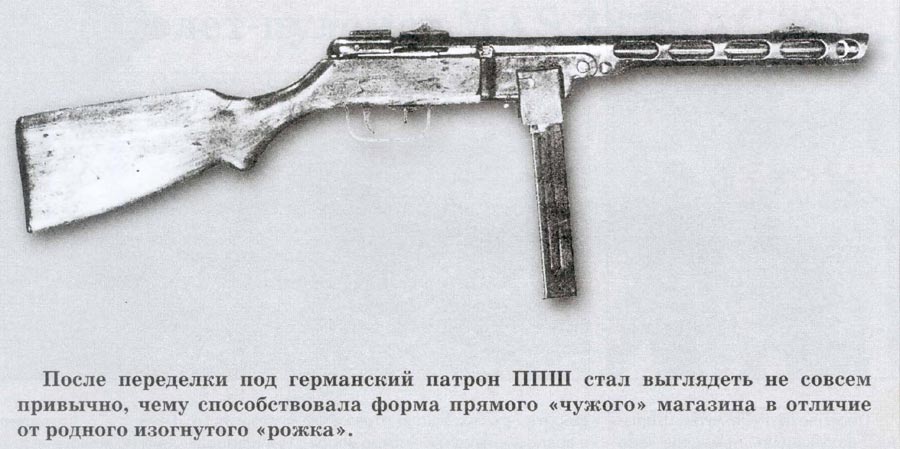

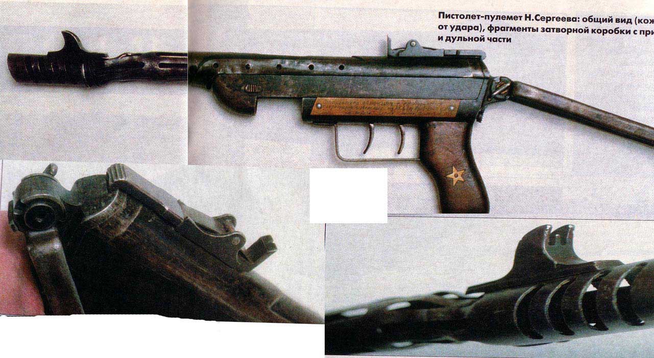

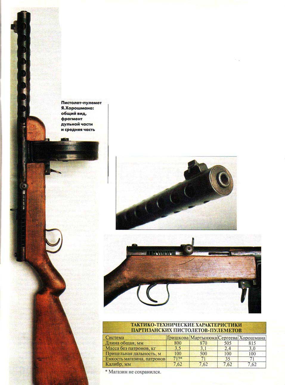

    Вот все известные мне примеры партизанского "творчества"+ для прикола,переделка приклада-рукоятка ППШ и приемника под эмпэхин рожок.В данном экземпляре приемник под коробчатый магазин,в то время, как у "партизан",как правило под дисковый...Разве-что ПП Сергеева-под рожок.Отверстия в кожухе таки проще насверлить, чем прямоугольные ковырять. Какой-то не партизанский он.

  12. Motorist 153
    1.328
    Все кроется в словосочетании "мне известные".....Журнал "Оружие"-это не крайняя инстанция.Вариантов было много,лень экспозиции в музеях гуглить.
    Gasser та Mihhail-s подобається це.
  13. comanch
    comanch Hauptmann
    2.615
    с.Катериновка
    Аплодирую Вашей эрудиции и теперь знаю из какого журнала в ынтырнэте картинки:)Однако ключевые моменты:диск-рожок и "квадратные" дырки.
  14. Motorist 153
    1.328
    Диск-реже,рожок чаще-магазины было делать намного труднее.А прямоугольные отверстия делались элементарно на сверлильном станке.Одно время(с появлением доступа в интернет) плотно сидел на этой теме с точки зрения слесаря-экспериментатора;)
    Тут все дело в прямости рук партизанского мастера и его видения "правильности" ствола.
    Из примеров которые так и не смог найти на фото-СВТ-40 с диском от ДТ переделанная в ручной пулемет.
    Так же характерно для партизан использование водопроводной трубы или рамы от велосипеда-что мы и видим на фото ТС.

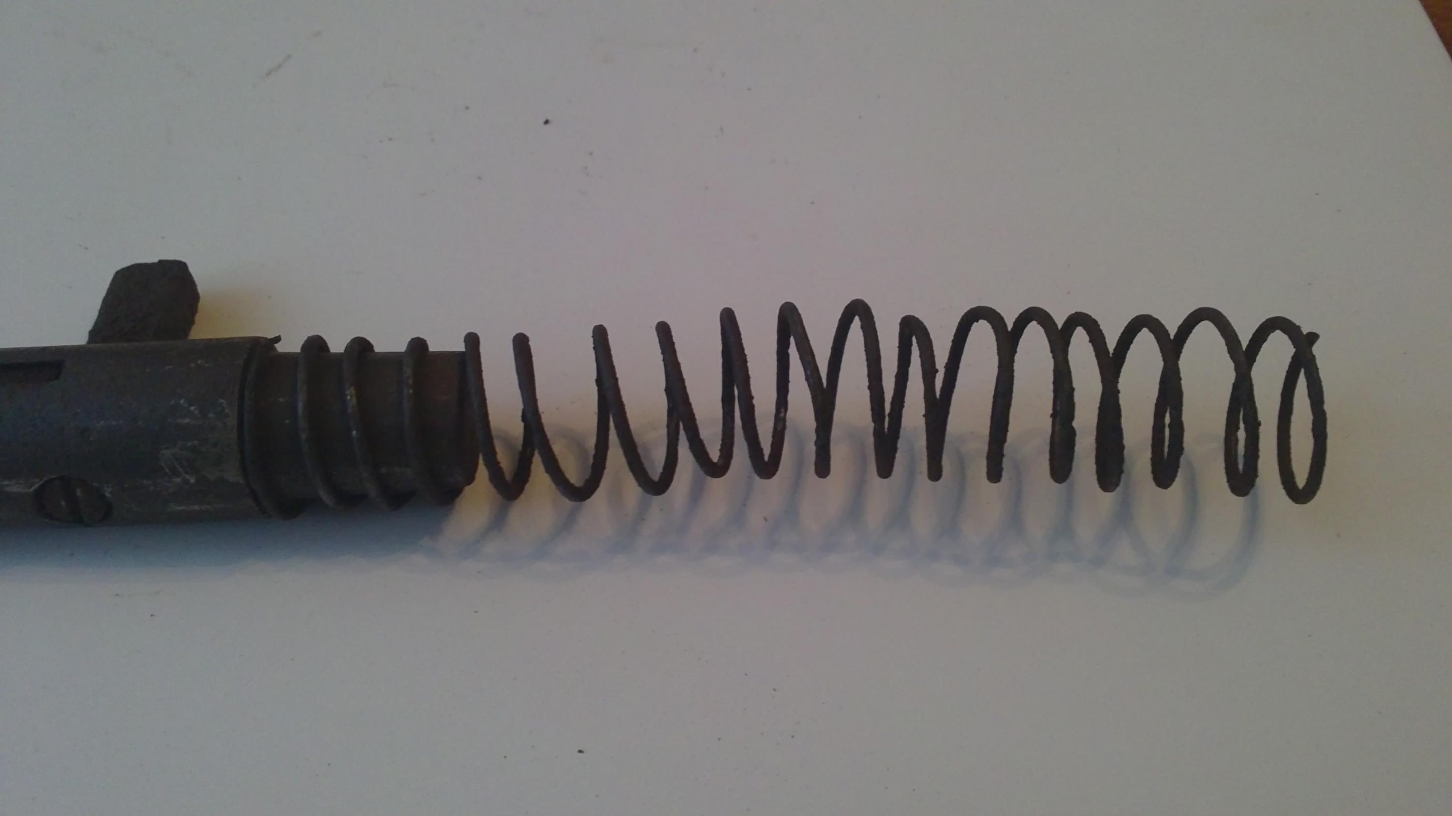

    Все было бы гораздо проще имей мы возможность посмотреть на пружину,затвор и ствол.Если ствол нарезной и выточен из Мосинской дудки-99% партизанщина.

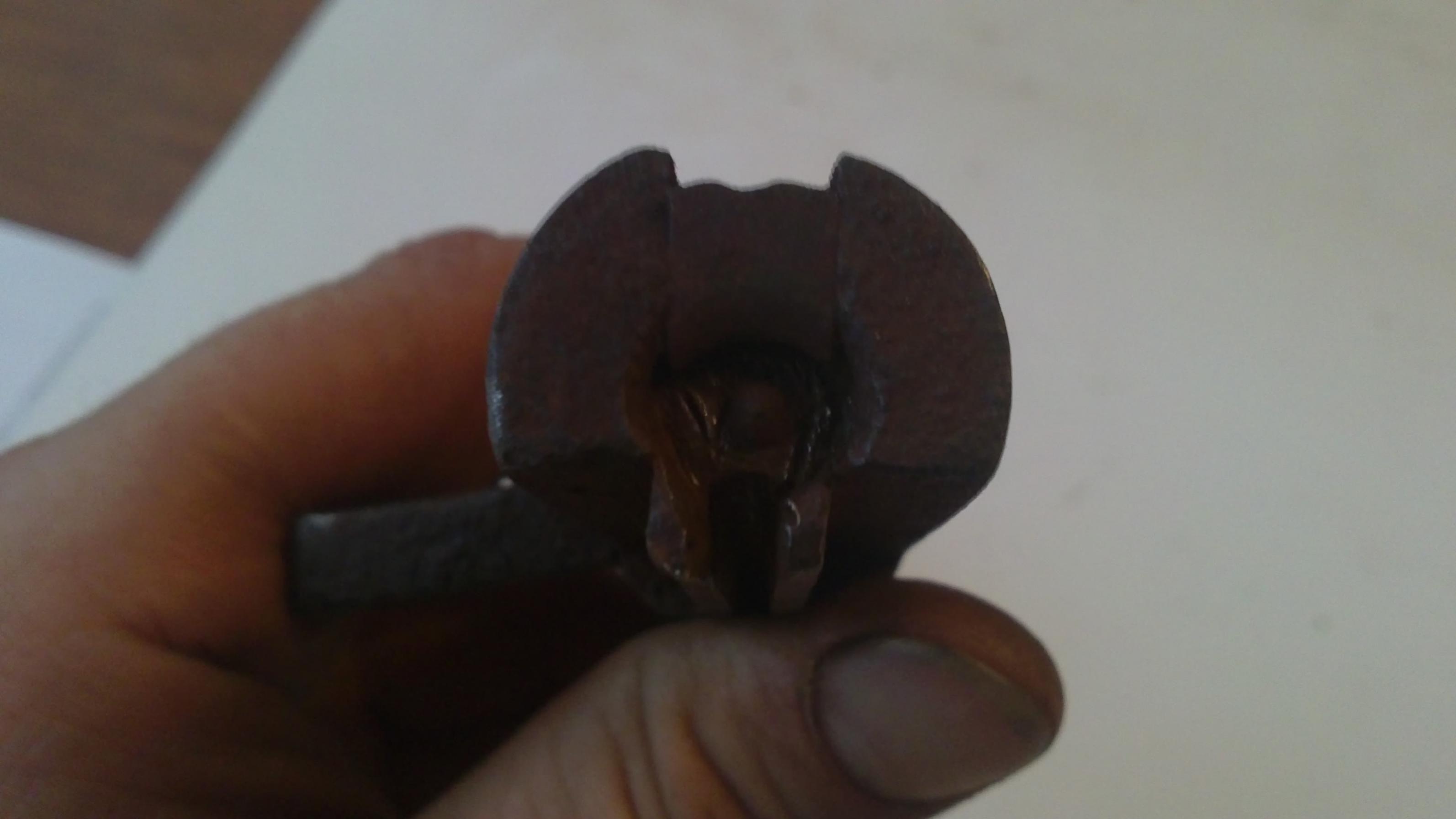

  15. Fish-rv
    Fish-rv Stabsgefreiter
    1.048
    ukraina

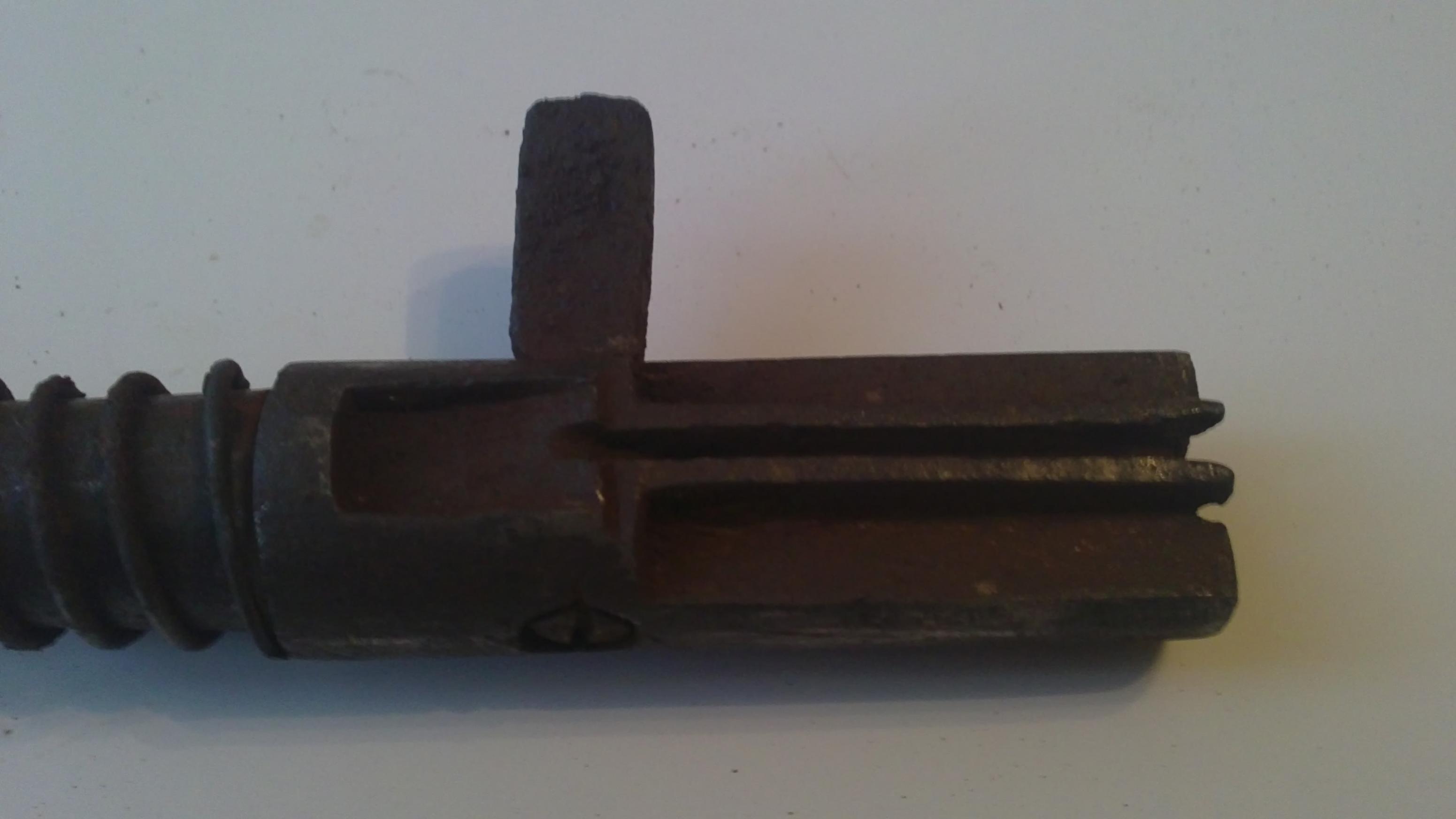

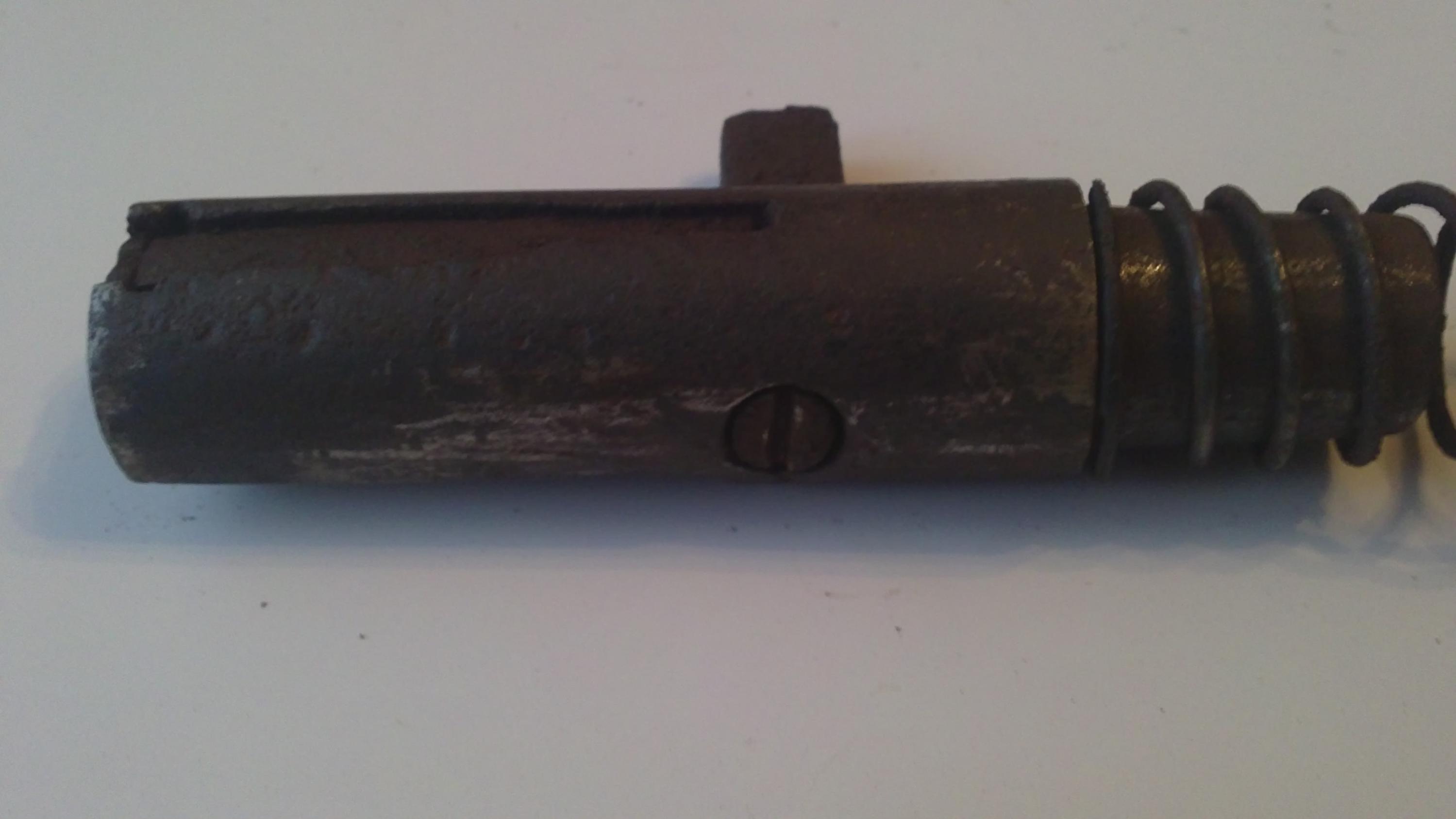

    фото затвора и пружины добавляю, ствол судя по толщене скорее всего точен с мосинки ,зеркало затвора покоцал я при разборке
  16. Motorist 153
    1.328
    Остаюсь при своем мнении-партизанщина.

  17. hanter
    hanter Hauptmann
    31
    66
    4.168
    Одеssа
    пистолет-пулемёт кустарного производства. Такой ПП могли наладить в любом окупированом городе и мастерской. Так называемый блокадник. Принцип децствия как у ПП тех времён. Ни какого шептала и газовой трубки. Только откат затвора пороховыми газами.

    Судя по фото взяли затвор от ППШ, обточили и приспособили для своих нужд.
  23. Fish-rv
    1.048
    ukraina
    я тоже так думал пока не сравнил оказалось сделали новый полностью

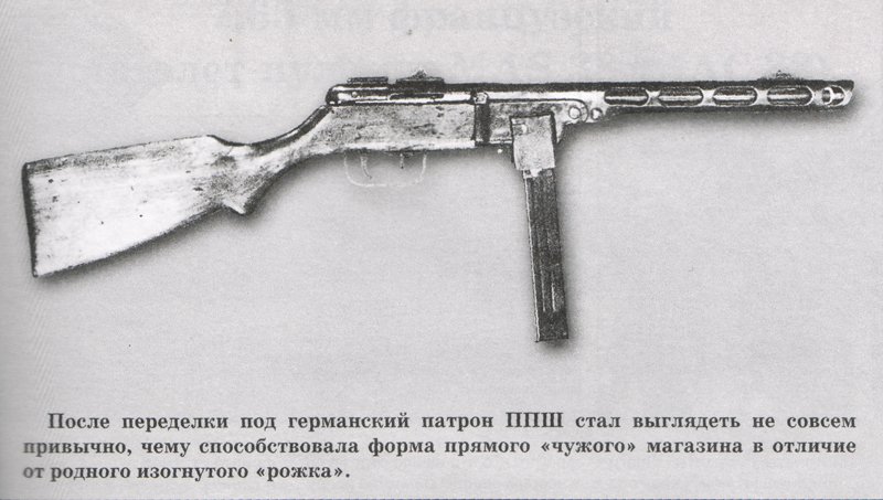

  24. OneOfUs
    OneOfUs Gefreiter
    52

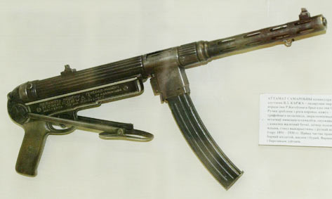

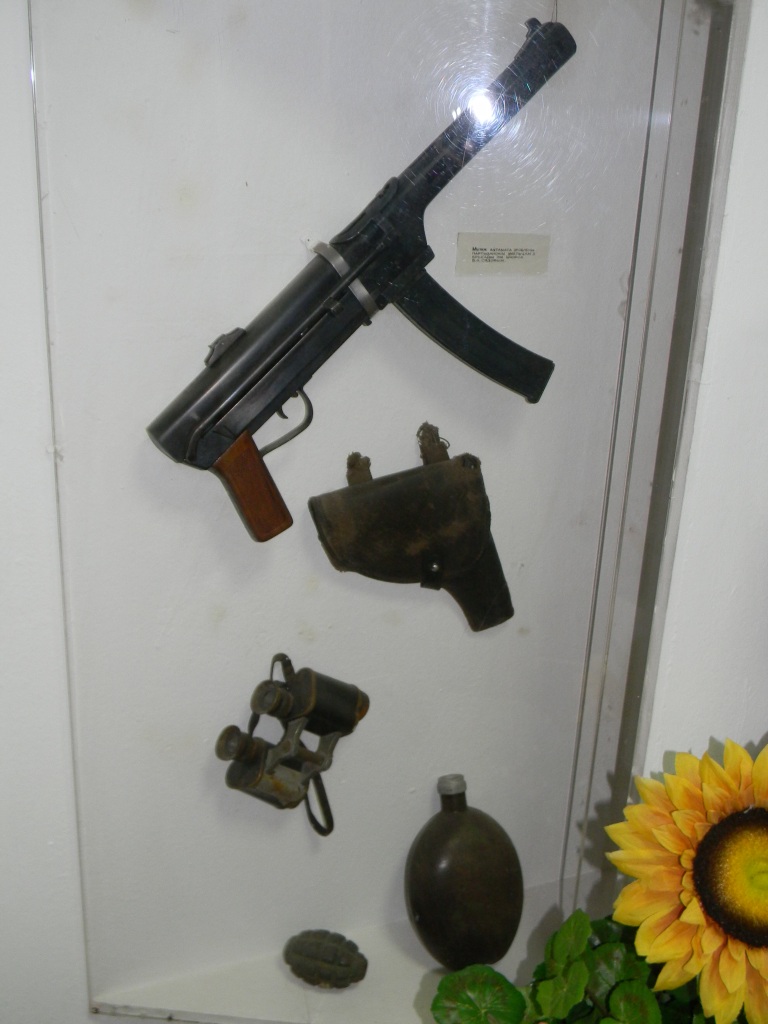

    Пост 10 последнее фото - переделка с магазином от МР к партизанам отношения не имеет, это МР41(r). Пост 8 - на втором фото вообще муляж из какого-то музейчика.
  25. Motorist 153
    1.328
    Скажу только одно-учите мат.часть и историю партизанского движения...
    Насчет МР41(r) никто и не спорит-там все четко прописано,а пост 8 фото 2-даже обсуждать не буду,гуглите....
    К сути темы это в любом случае отношения не имеет....
