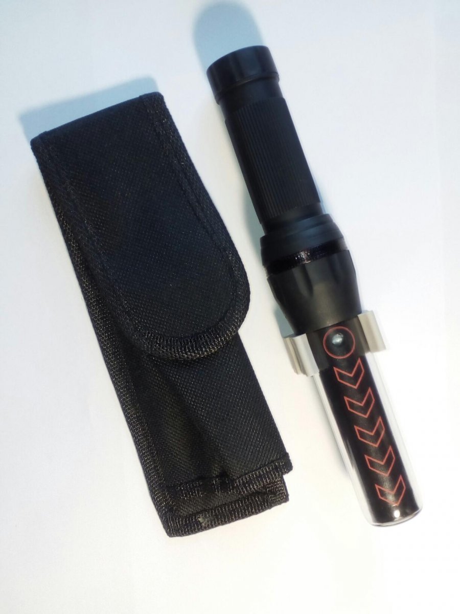

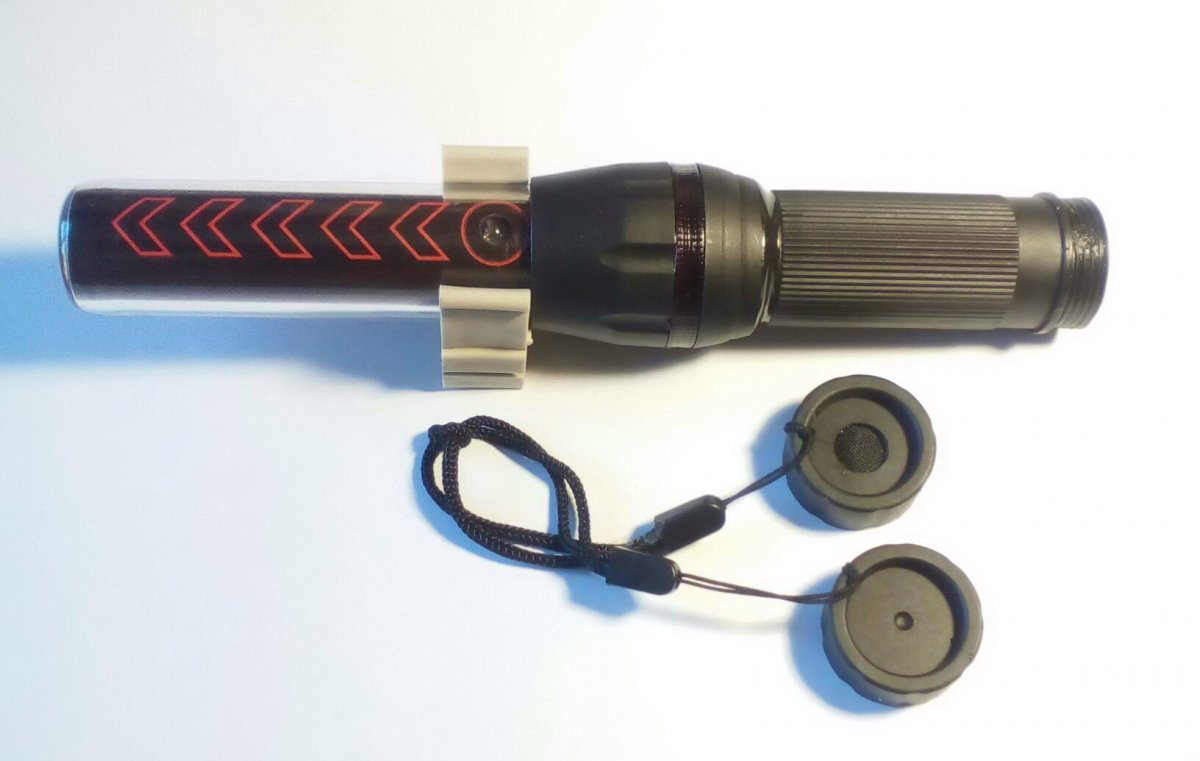

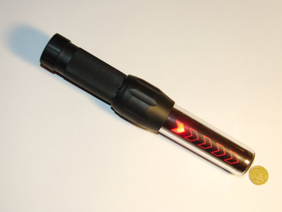

    Здарова, братва, удачи всем и каждому и никто не уйдет обделенным (но это не точно) %))) ща будет пипец дохрена буков, потому как запас прочности этого сообщения расчитан на два года, т.е. второе вероятно будет нескоро :)
    итак созрел на то чтобы оставить первое сообщение на этом ресурсе, а то объявление на олх полгода как удалил и теперь приходится в индивидуальном порядке каждому рассказывать что да как, а это и долго и про что-то можно забыть рассказать, а потом люди пином пользуются и через полгода спрашивают "а как его заряжать, а то разрядился" (инструкцию все равно никто не читает) ))) ... потому распишу тут более менее инфу по своему пину и можно будет с умным видом всех сюда посылать )))) но я настолько ленивая ж%па что даже большую часть текста скопирую из старого покойного объявления (кстати, olx - пида%асы и это абсолютно точно) :
    Характеристики:
    1) чувствительность на советский пятак (гривну) ~5см, на 10коп.укр. ~4см, на крышку от банки 10-15см... есть возможность "кодовыми" нажатиями на кнопку подстраивать чувствительность в небольших пределах, но при чуйке выше 5-5.5см на гривну стабильность работы ухудшается, хотя даже при этом стабильность получается намного лучше чем у малыш-фм или подобных.
    Схема/прошивка полностью с ноля свои, ничего общего с гномами и т.д.
    2) видит любую цветную мелочь (кусочек фольги 5х5мм, золотые застежки, сережки, цепочки, свинцовую дробь, проволочки из цветмета диметром 2-3мм т.е. практически все)
    3) достаточно прочный корпус, прозрачную часть из ПЭТ пластика разбить невозможно!
    4) автоматическая "вырезка" грунта, т.е. на грунт (чернозем) не реагирует. (по крайней мере я старался)
    5) 2 режима чувствительности с быстрым однокнопочным переключением (в 1 клик за 2-3 секунды) ~3.5см на пятак в первом режиме и ~5см во втором.
    Настройкой можно "разогнать" до 5.5-6см в первом режиме и 4.5см во втором (может быть полезно при прозвонке ямок).
    6) температурная стабильность нормальная, на резкие перепады температуры +-10градусов не реагирует, холода не боится (если не задирать чуйку выше 5см)...
    7) напоминание что аккумулятор скоро разрядится, индикация если забыли выключить или чтобы легче найти если потеряли...
    8) выход в рабочий режим за 3 секунды после включения
    9) на магнитное поле земли и удары не реагирует, меньше конкурентов дает помехи на основной МД.
    10) потребление 70mA при работе вибро. заряда хватит на несколько часов непрерывной индикации, т.е. на много копов. (емкость аккума 1400мач, т.е. 1400/70 = 20часов, скидку на то что не полностью разряжать итого 10 часов непрерывного вибро или ~полгода на одном заряде)
    11) встроенный несменный аккумулятор, в пине установлена защита заряда/разряда аккума, так что должно на много лет хватить. (хотя если целенаправленно разряжать в НОЛЬ, то аккуму может настать печалька, потому не надо так)
    12) зарядка через юсб разъем в торце под крышкой. подойдет любая телефонная зарядка или через шнурок от повербанка, компьютера, ноута и т.д. (зарядка в комплект не входит)
    13) никаких крутилок, подстроечных резисторов и т.д. Все регулируется программно и калибруется автоматически в процессе работы. при желании есть пара незначительных фич настраиваемых кнопкой включения, типа вкл/откл вибро, сброс настроек, корректировка чувствительности +/-
    14) длина ~20см, вес ~160грамм
    15) Год гарантии.
    теперь человеческим языком: есть два варианта корпуса, мой самодельный и моя электроника в корпусе от китайских рукопопов "GP", руко%опы в плане халтурной начинки, но корпус вполне норм.
    Минусы моего корпуса:
    1) откручивающаяся крышка из относительно тонкого пластика, если не попасть в резьбу, пойдет наперекос и если продолжать упорно закручивать, то может треснуть. если уронить крышкой на асфальт то может треснуть. хотя крышка копеечная и можно либо снять с аналогичного фонарика купленного на рынке или у меня заказать...
    2) мой корпус НЕРАЗБОРНОЙ, т.к. изначально ни на что подобное не расчитан и внутри пипец как мало места, потому вся начинка размазана равномерным слоем по всей внутренней поверхности и потому сами вы нихрена с ним не сделаете и на любое маломальское обслуживание нужно отправлять мне...
    3) КНОПКИ НЕТ КАК ТАКОВОЙ! есть включение/отключение моего магнитом в кобуре, т.е. пин автоматически отключается когда пин прячется в кобуру и включается при извлечении из кобуры, это понтово, но не всегда удобно, потому добавил недавно сенсорную кнопку которая может отключать пин и без кобуры, но и у такой кнопки есть недостатки, она может ложно срабатывать если на крышку попадет вода (лужа) или металлическая мелочевка в кармане (6 раз подряд откл/вкл пин отключает сенсорную кнопку на такой случай и управление останется только магнитом)...
    Плюсы моего корпуса:
    1) он окуенен! (шучу конечно, но не сильно)
    2) смотри п.1
    3) рабочая часть из прозрачного пластика очень прочная и стереть ее будет ппц как сложно.
    4) с глухой крышкой (в комплекте две с отверстием и без) хорошо защищен от грязи и влаги, кратковременно можно окунуть в лужу. Для подводного поиска не расчитан!
    Минусы корпуса GP:
    1) рабочую часть стереть проще чем мой, хотя все равно думаю будет долго служить.
    2) кнопку в нем ставлю такую как и в родном GP и вы ее почти наверняка сломаете если полезете внутрь. ее ресурса должно на пару лет хватать. а за пару лет активного пользования ломаются практически любые... в планах заказать новые платы под другой тип кнопки и должно быть в теории надежней...
    Плюсы GP корпуса:
    1) заводской литой корпус вполне хорошего качества.
    2) легко разбирается и мелкий ремонт если что сможете сделать по месту.
    3) ремонт внутренностей при необходимости обойдется дешевле, так как легко разбирается...
    4) по вашему желанию герметизирую звуковое отверстие, звук будет значительно тише, зато можно будет спокойно окунать в воду и мыть пин под краном. Для подводного поиска не расчитан!
    мой канал на ютубе с кучей малоинформативных роликов ) https://www.youtube.com/channel/UCBNS5IW5dIfnQmqoBMRDU_Q?view_as=subscriber
    п.с. в наличии обычно нифига готового нет, приобретение в порядке живой очереди (от 2 до 8 недель. весной,осенью дольше), как только делаю сразу отправляю, потому даже сфотать свежего нечего. цена на мой корпус 850-880 (зависит от кобуры), в корпусе GP 900грн в комплекте его родная кобура.
    п.с.2 появилась новая кобура на ремень немного более высокого качества чем прежняя, с ней 880.
    п.с.3 свзь предпочтительно через вайбер: ноль5ноль-стопять-65-ОЗ

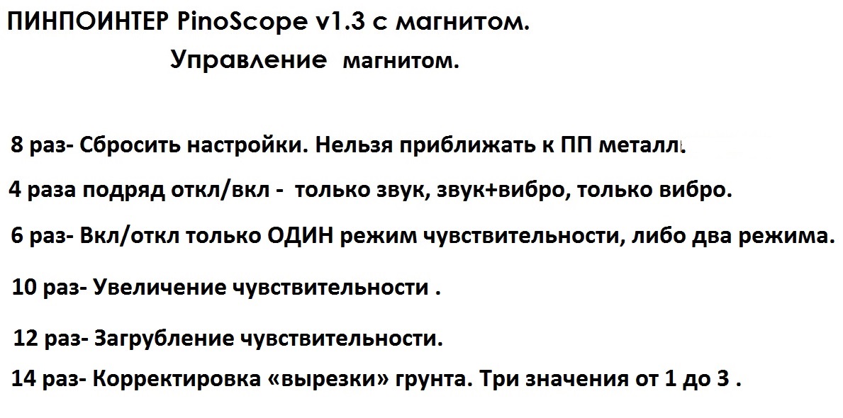

    Шпаргалка PinoScope .

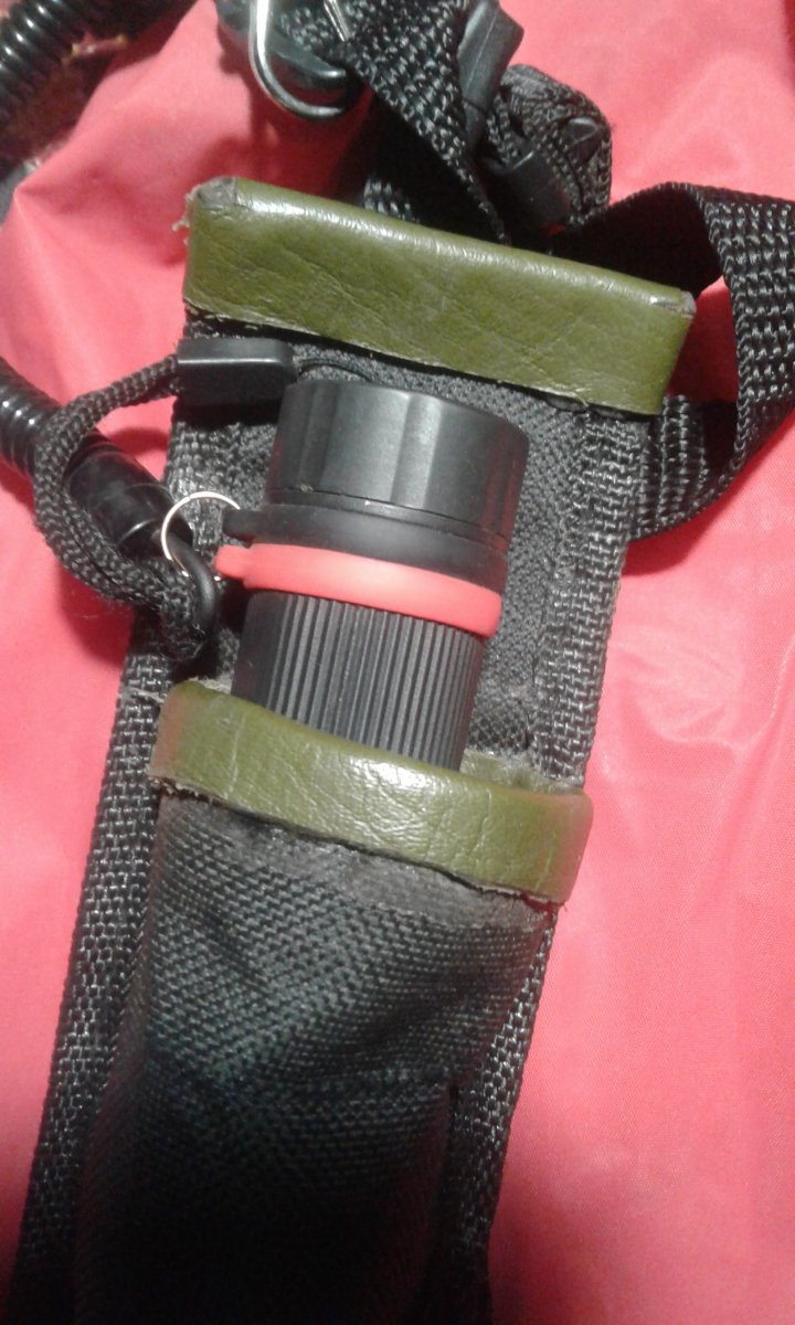

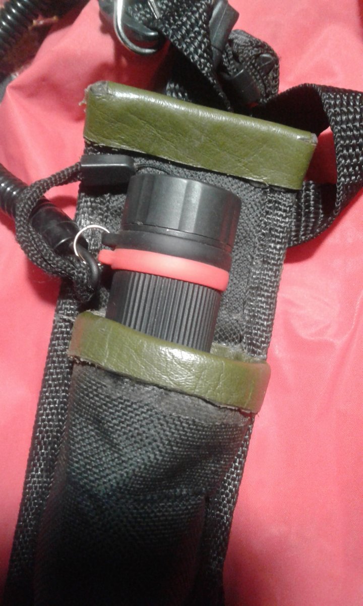

    Сделал напилинг родной кобуре - срезал клапан (имхо не нужен) и проклеил проблемные места кожей. Интерфейс и производительность сразу улучшились :beer:
