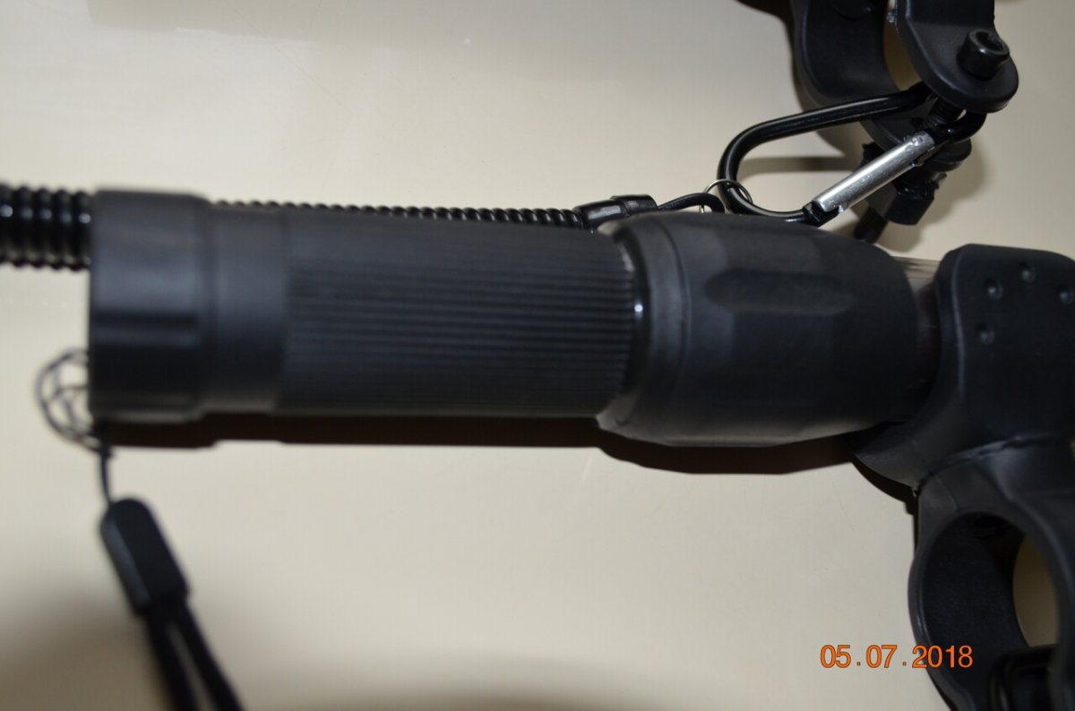

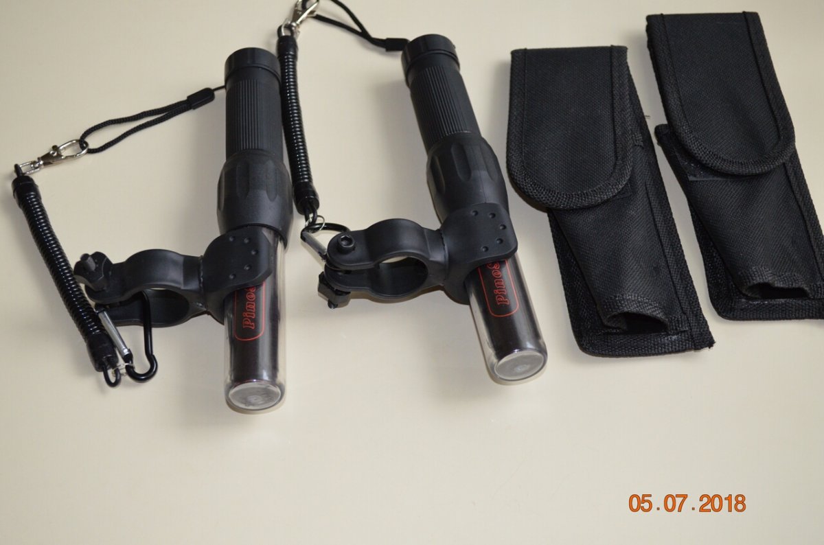

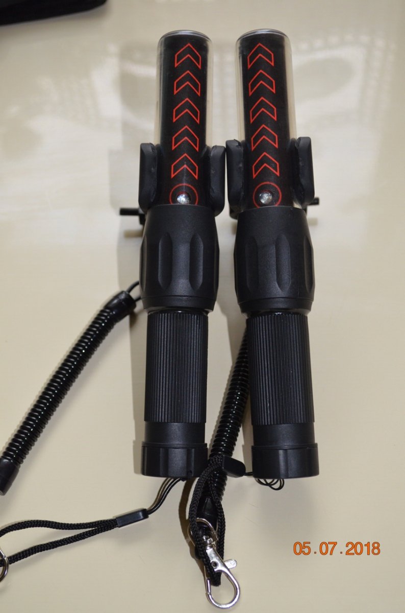

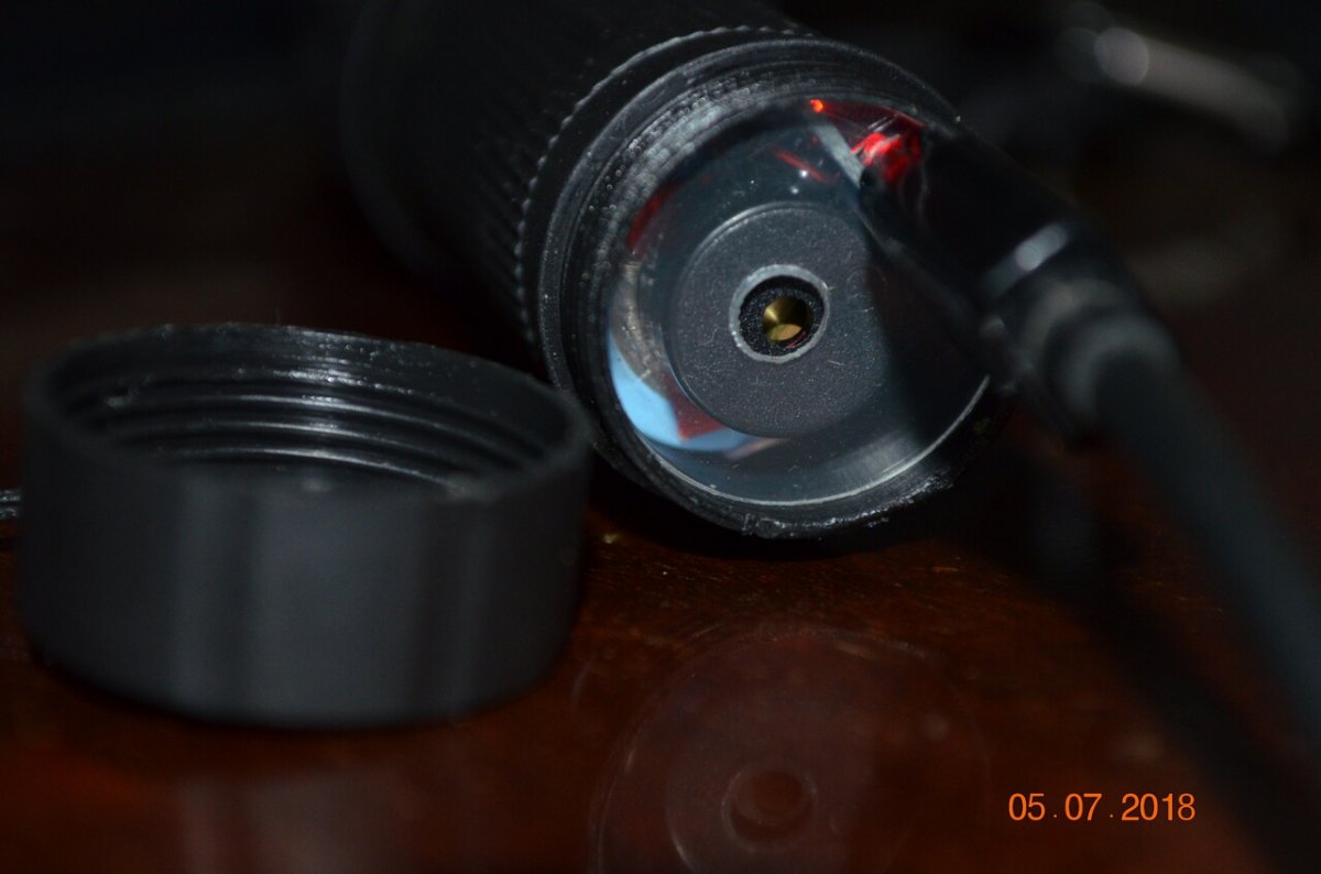

    У меня два пина в грунте не испытывал только получил. По качеству изготовления сделано добротно. Заказывал с акумуляторами на 1400ма. Влагостойкие не подводные. Частота работы 14-15кГц. Дальность работы воздух на 5 коп Украины 3.5-4см. По воздуху можно и 5 см добится но ПП автоматически сбрасывает дальность для отстройки от помех. Думаю если упадет на асфальт колба треснит. Так что землю разбивать не получится. Вес 159гр. Длина 19см. Предполагаю одинаковых пинов не получится сделать . Одни будут стабильные другие нет но такие у него более по дешевой цене. Самую тонкую цепочку золотую паутинку не видит . Фольгу 5х5мм вплотную на 2 программе видит со всех сторон. По схеме возможно доработанный гном их много модификаций.
    Задавайте вопросы отвечу и в личку.
    Мастер отзывчивый, отличный человек.
    Фото
    Инструкция к влагостойкому ПП PinoScope v1.3
