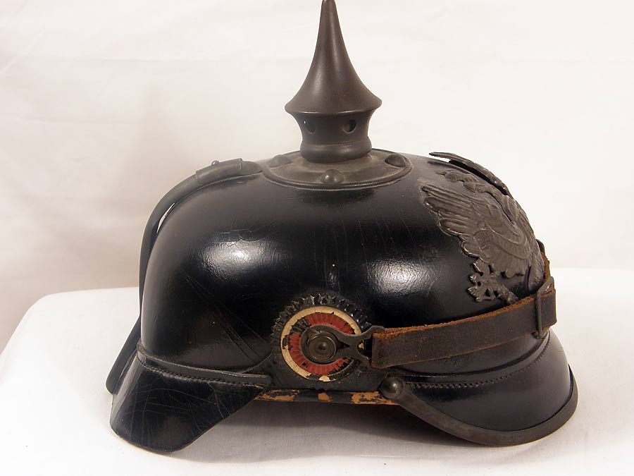

    Как по мне на этом пикеле козырьки из картона

    держал оригиналы пикелей в руках, да и ремонтировал прошивку козырьков в них, в моём случае была кожа.
    Есть и картонные варианты, но там шаг строчки другой(в моей практике таких не встречал)

    388212-923422560f06aa733bcce25bfdf8a90c.jpg виден характерный след от тиснения для выпуклости. 424247-b19be5cb2e131c161157e57064328e9b.jpg фото из тех времён, пикель правда даликоват но выпуклость замечу присутствует.

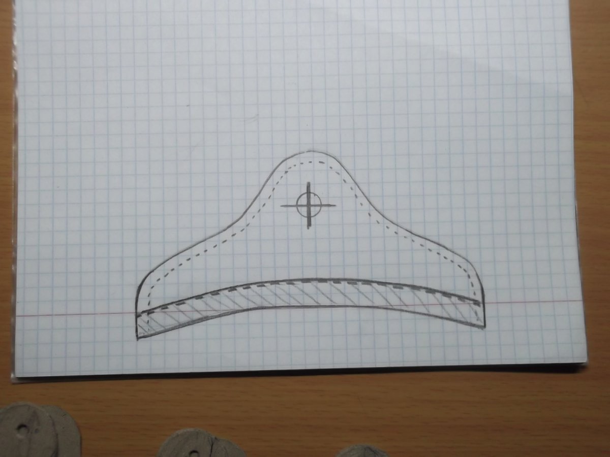

    По поводу реплики о высоких ушах....
  11. alex-kv
    alex-kv Stabsfeldwebel
    27
    974
    УКРАЇНА
    Чуток великоваты на 5мм
  12. АСИРИС 1984
    АСИРИС 1984 Hauptmann Клуб взаимопомощи
    13
    15
    3.902
    Белая Церковь
    А можно чертеж, или схему,ну или хотя бы выписку с мануфактур насчет размеров ушей?Мне бы очень пригодились:beer:

    Так а по чертежу оно выходит как у ТС

    Так..по поводу ушей,высота таки играла от 4,5,ну и по крайней мере до 5см-думаю закроем этот вопрос,добре?

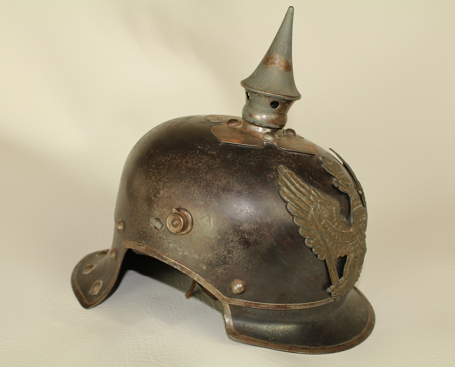

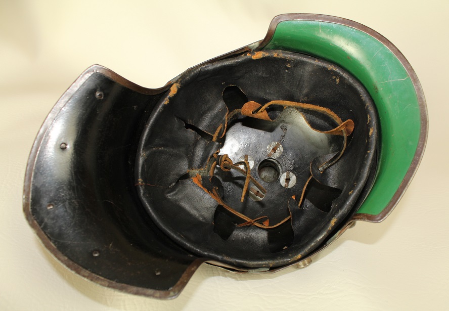

    На фото производство жестяных эрзацев.На представленных фото нет ни кожаных не фетровых пикелей,черные то в грунте,а светлые это уже окрашеные в зеленый цвет.Вот они на фото.
