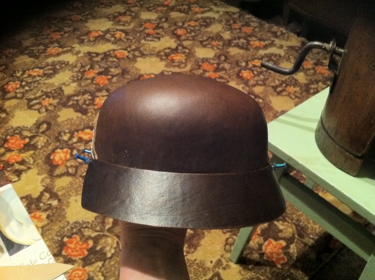

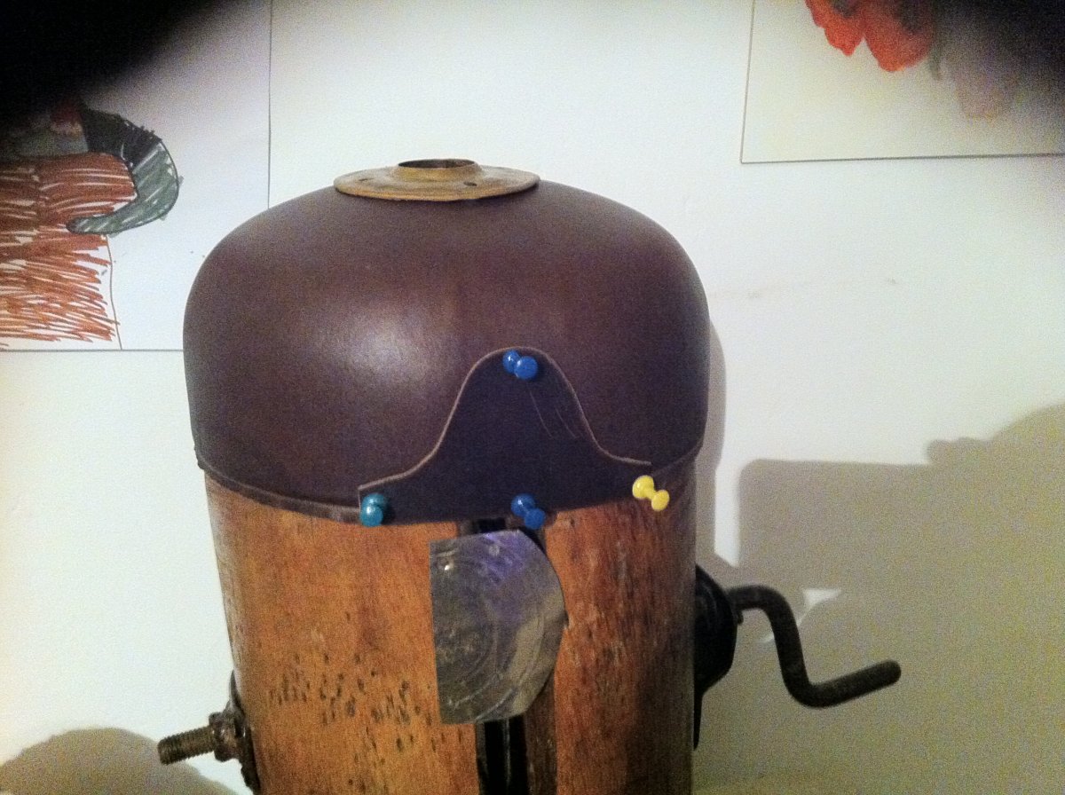

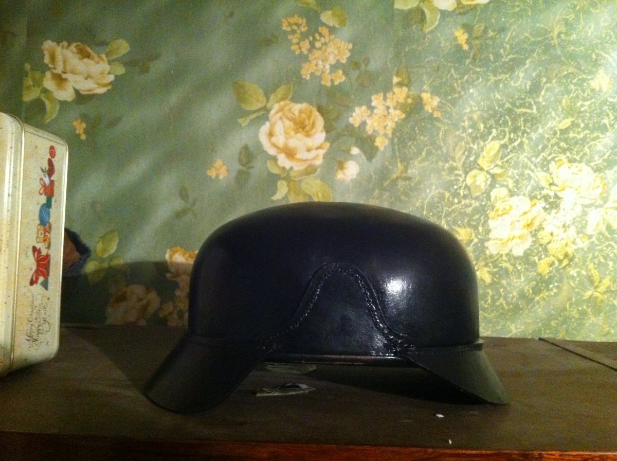

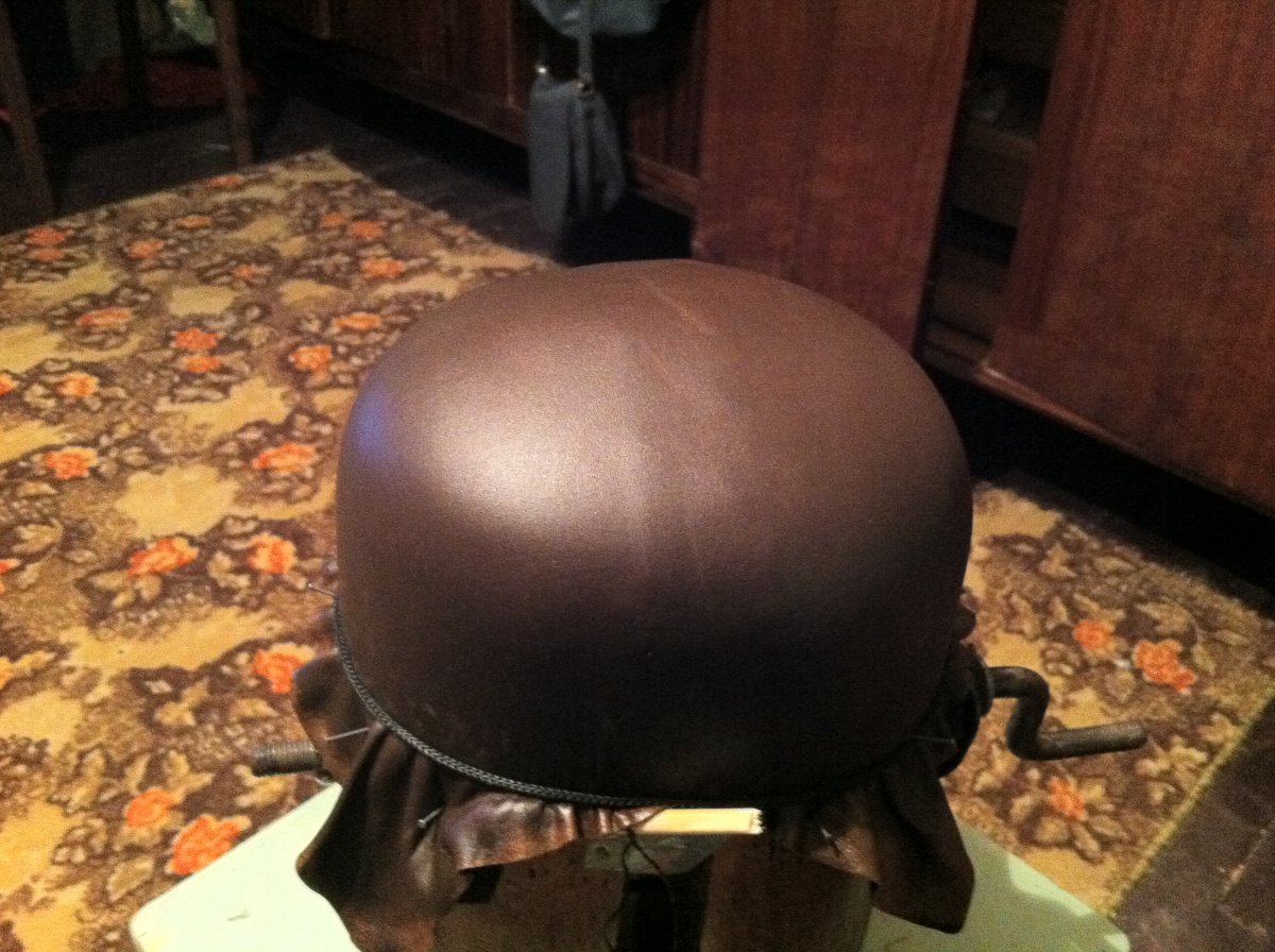

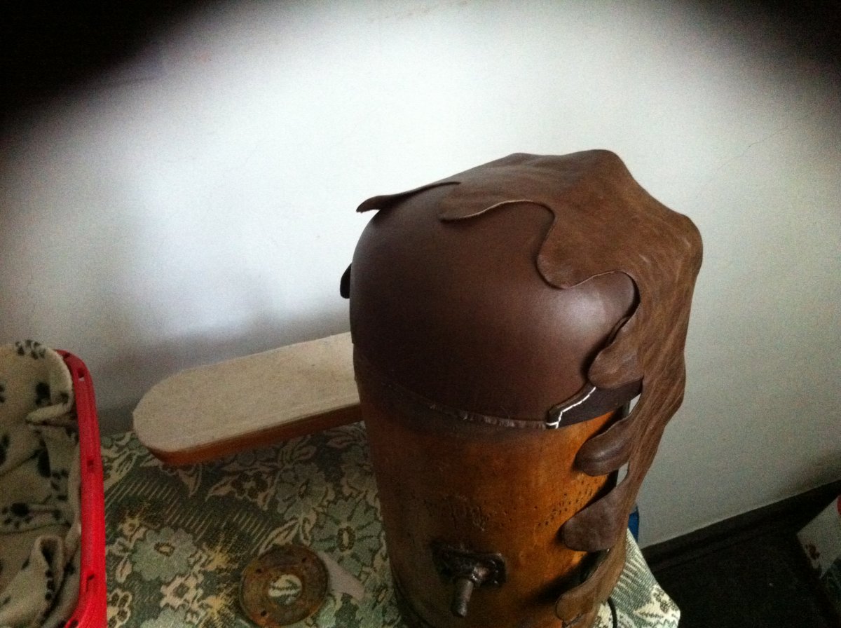

    Все началось со случайной покупки деталей крепления подбородочного ремня:D,подумав куда бы их поставить начал "курить"форум по поводу изготовления эрзацев,освоив технологию изготовления эрзац пикельхельмов и сделав парочку себе в коллекцию,стал вопрос об изготовлении кожаного пикеля скажу сразу что работа над кожей отличается от работы с фетром,и попортил я её достаточно:smile_8:,итак основа основ-это болван,как и с чего его изготовить дело лично каждого,у меня был изначально из пластика пока не купил старинную колоду для изготовления шапок,какой размер болвана,размеры козырьков,высота колпака?Задавая эти вопросы-значит вы не читали тему -https://reibert.info/posts/8254425/ там все уже разжевано,осталось только проглотить:D,единственное почему я свою шапку не выставил там-это уже не эрзац;),тема будет во сновном поиск реставрация и установка фурнитуры,хочется поставить побольше оригинальных деталей,ну и немного фото процесса изготовления самого колпака,итак-натяжка кожи

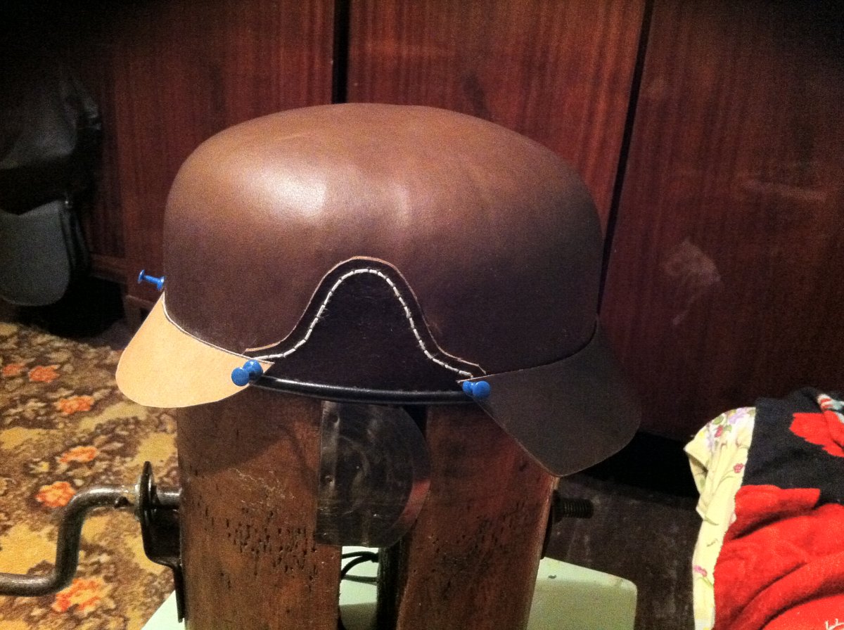

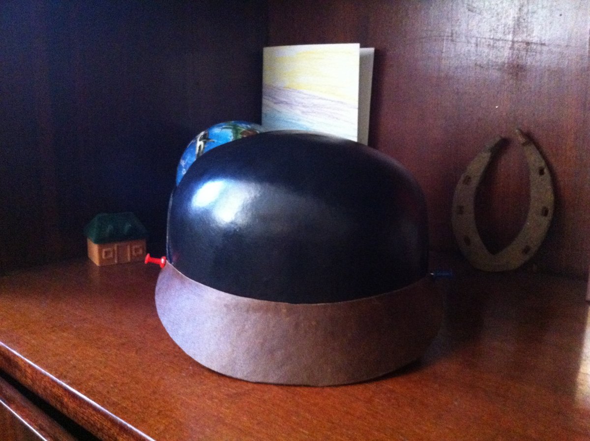

    Подшлем,подгон козырьков...
    Turik11, 663, Ворона 1981 та 7 іншим подобається це.

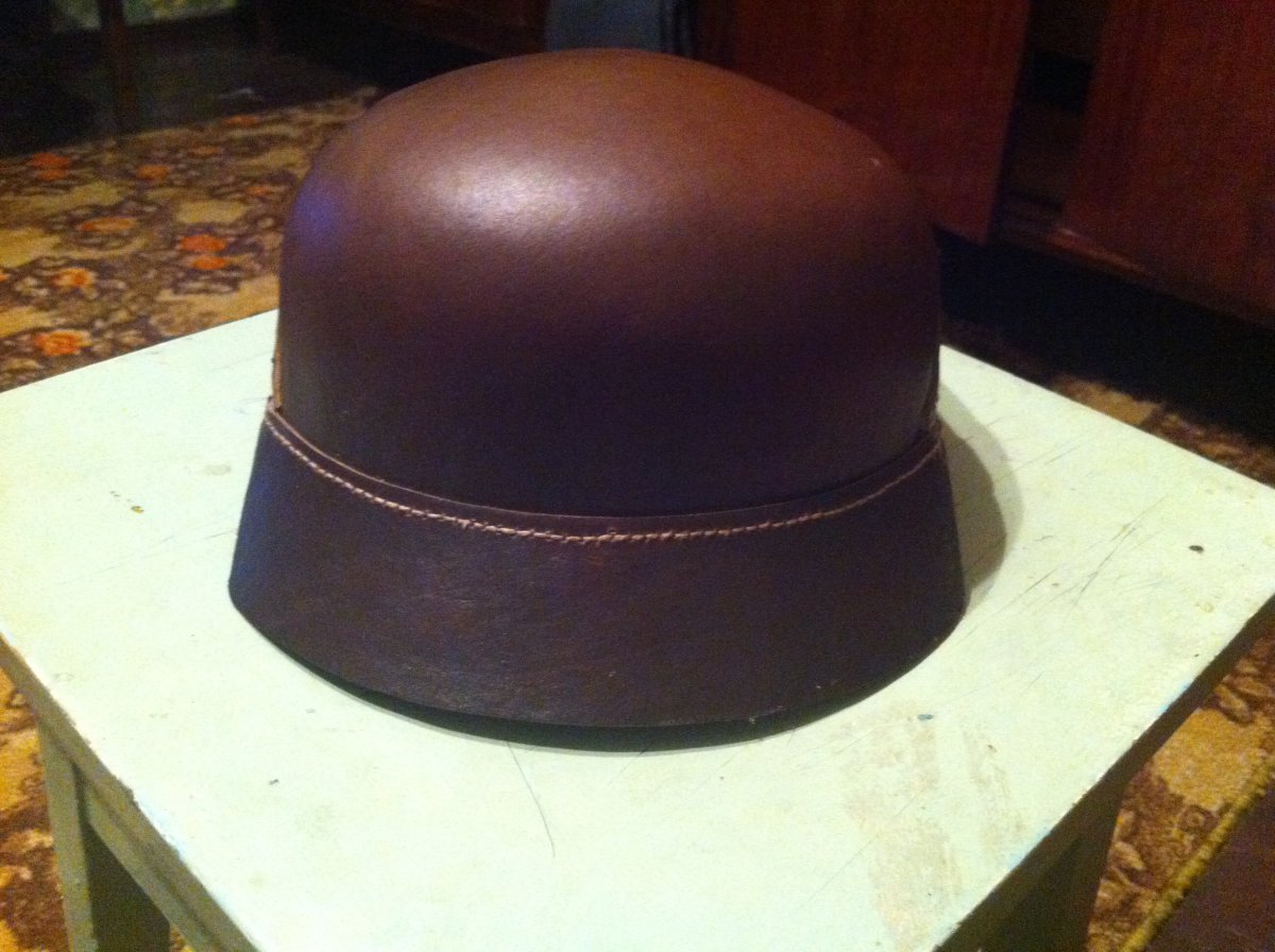

    Прошивка.В процессе форма козырьков будет чуть изменена...
    663, Ворона 1981, Vlad78 та 7 іншим подобається це.

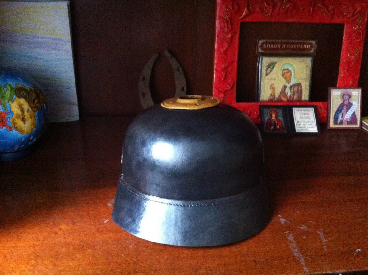

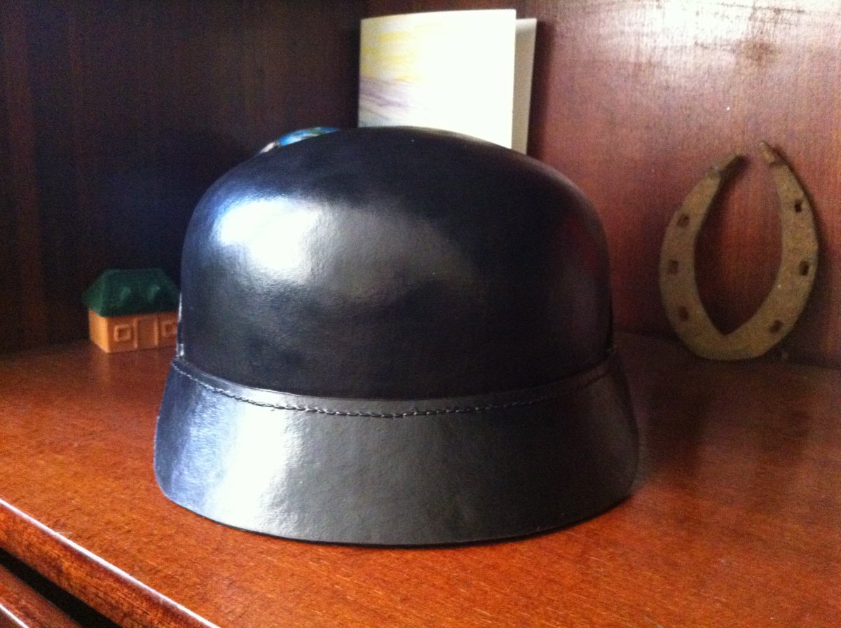

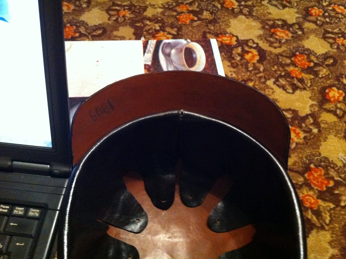

    Доводка заднего козырька,покрытие черны лаком,...
    Turik11, 663, Ворона 1981 та 5 іншим подобається це.

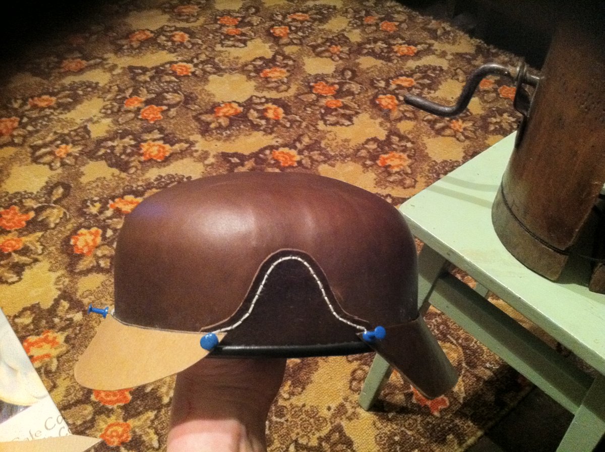

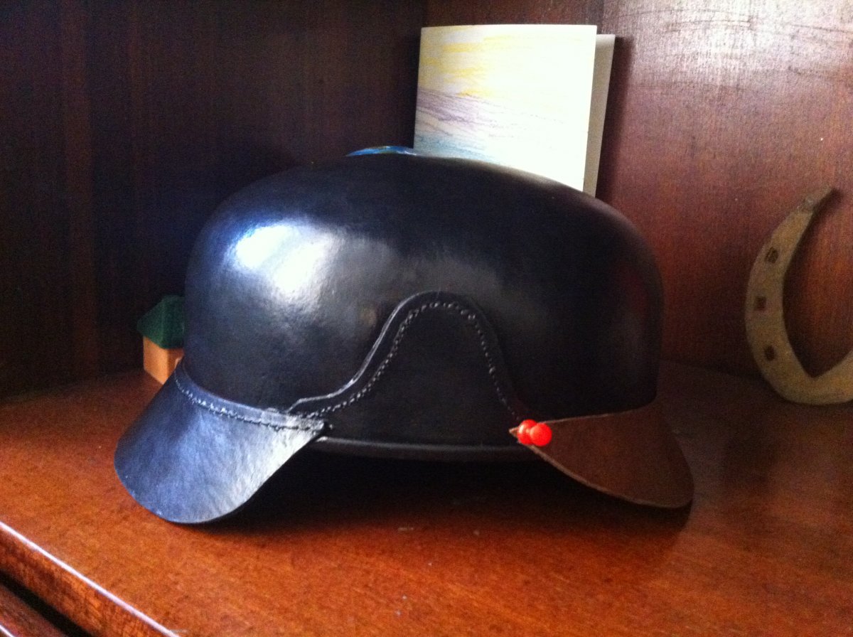

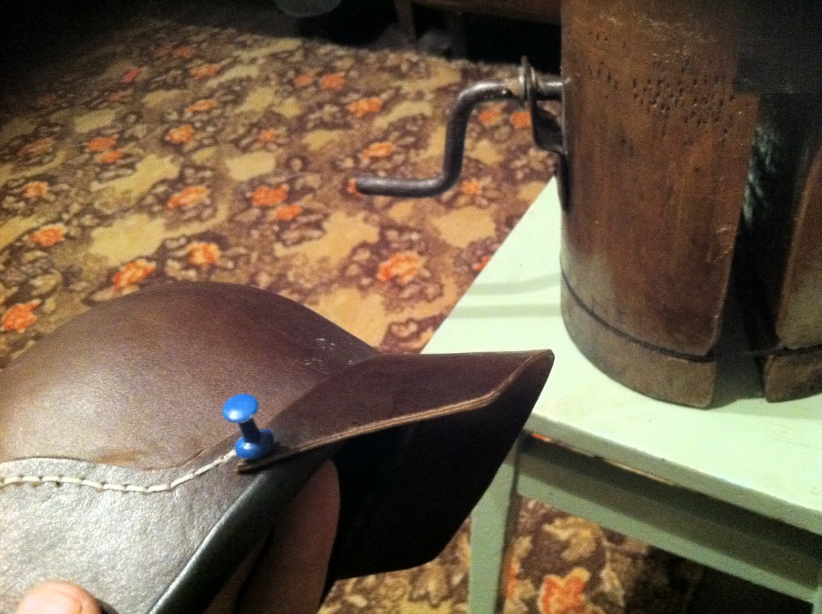

    Ну и примерка переднего козырька,перед прошивкой,будет еще дорабатываться...
    Моби_002, Turik11, 663 та 7 іншим подобається це.
  7. ledigaga
    ledigaga Feldwebel
    288
    Спасибо! Это супер.:smile_12: Скажите, Ваше мнение, с какой минимальной толщиной кожи, можно сделать такую заготовку. Моя мечта. С ув.

  8. АСИРИС 1984

    Белая Церковь
    Толщина моей 3мм.

  9. ALEKS81

    Неплохо получилось. А кожа гладкая с обеих сторон была? Тянулась нормально?

    Нет,односторонняя,нутрянка обработана и покрашена,тянулась в принципе на этот раз нормально.

    А на вид вроде гладкая с обеих сторон. Гладкой стороной делали в средину? Если хорошая кожа то будет хорошо тянуться. У меня лежат 2 куска нужного размера для купола пикеля, но практически не тянется, намучился я с ней, но так и не натянул на болван.

    Ну то уже гладкая:D,нутрянку я дорабатывал,да- хорошую кожу подобрать сложно:(

  13. alex-kv
    alex-kv Stabsfeldwebel
    29
    977
    УКРАЇНА
    Отлично заготовки получились, супер. С передним козырьком надо будет ещё поработать над его выпуклостью, т.к. он не должен быть плоским.
  14. АСИРИС 1984
    АСИРИС 1984 Hauptmann Клуб взаимопомощи
    13
    15
    3.930
    Белая Церковь
    Эффект "выпуклости"на некоторых козырьках дает подсыхание кожи-это эффект времени не более.
  15. alex-kv
    29
    977
    УКРАЇНА
    Я наверное не совсем понимаю процесс подсыхания, как так что он начинает выпирать, а зади козырёк как был так и остаётся плоским?

    Боковые накладки, чтобы не было видно следов вырезания, острых углов, можно обработать наждачкой.

    передний зажат оконтовкой и кожа играет между швом и окантовкой,задние бывают плоские бывают и выпуклые.

    Тогда не подсыхает, а распирает получается? А отчего же тода распирает кожу и почему именно наружу, а не вовнутрь? Смотрим оргинальные фотографии тех времён и всё становится ясно.

    Конечно было бы неплохо такой эффект на козырьке замутить...но кожа уже сформирована,козырек будет ровным.

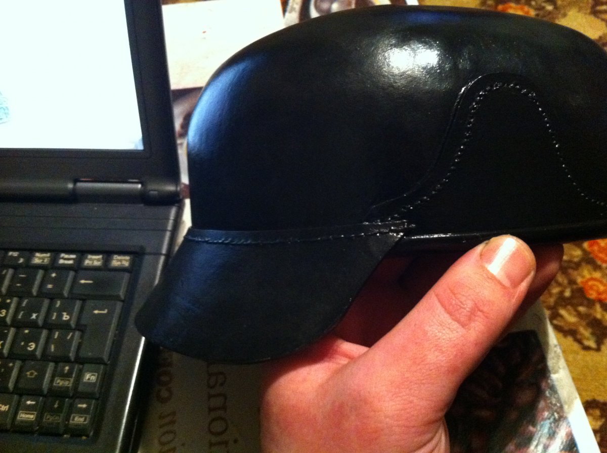

    Все -наконец то пришил козырек шапка готова:)
    663, ledigaga, Tamerlan25 та ще 1-му подобається це.

    Слишком высоко подняты УШЫ !
  23. фандик
    фандик Oberleutnant
    2.581
    Саня , как ты придавал форму коже ? Тоесть натягивал её на болван.

    И в чем отмачивали, перед натяжкой?

    Фиксировал веревкой внизу и болваном натягивал-болван у меня раздвижной

    Технология вареной кожи-погуглите,информации в сети хватает
