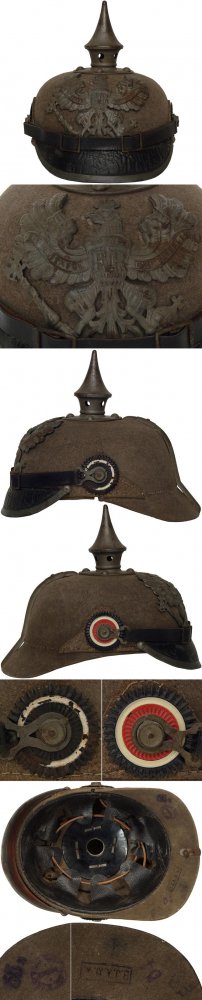

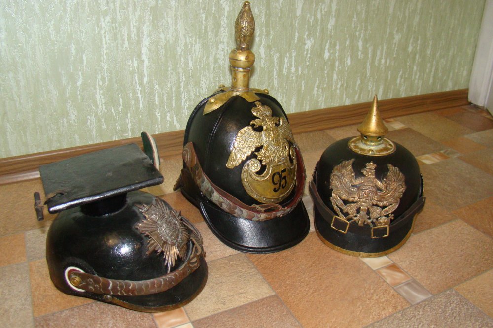

    подобный оригинальный шлем

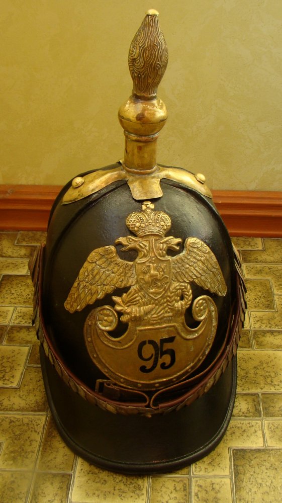

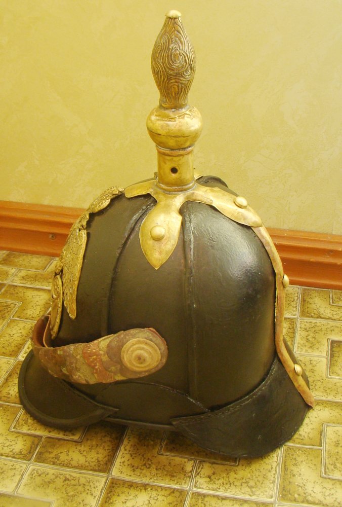

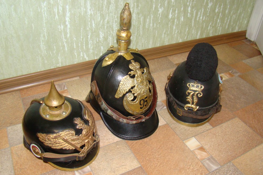

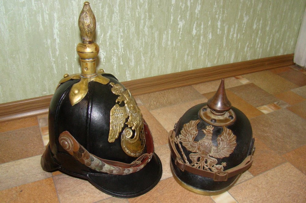

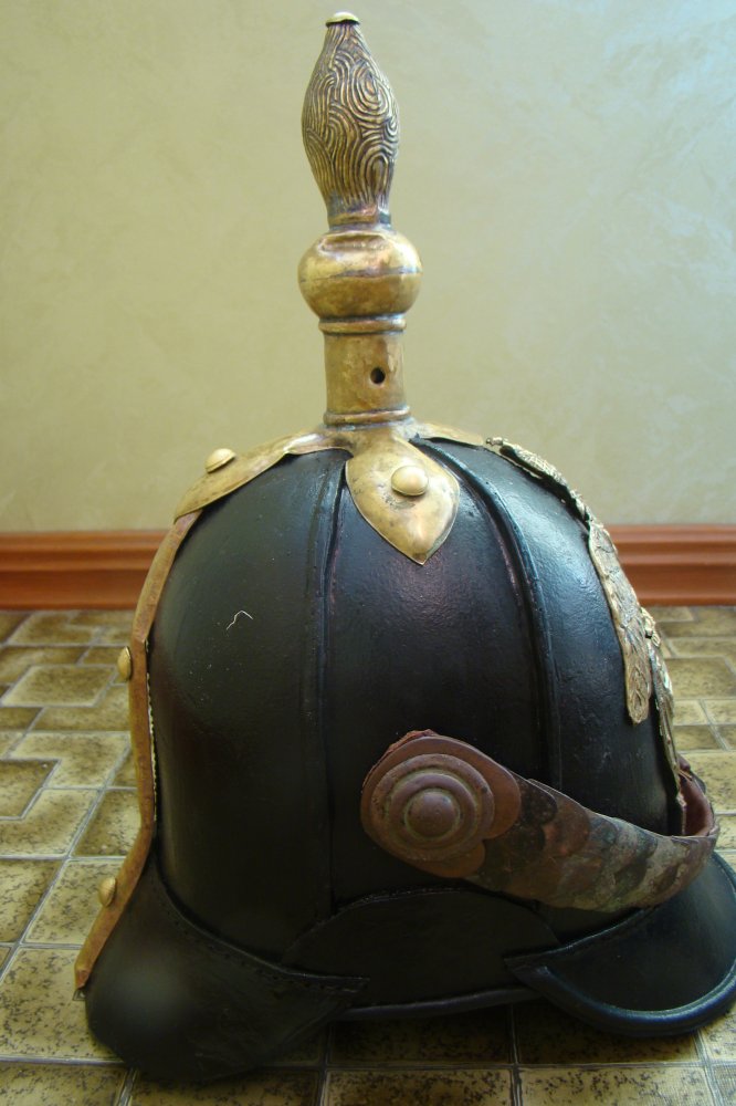

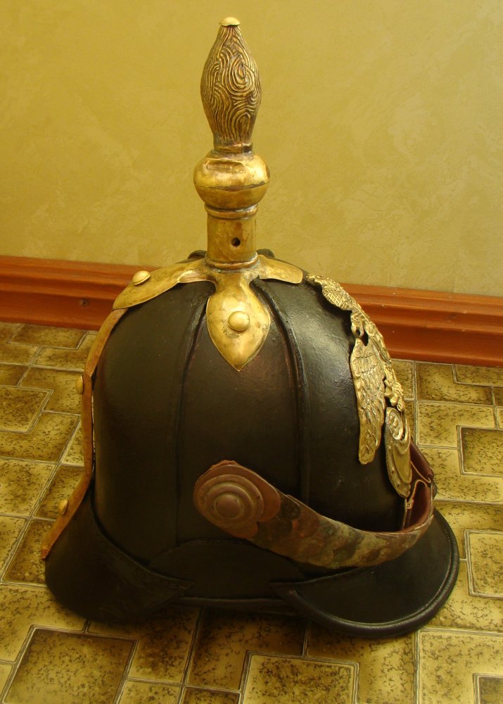

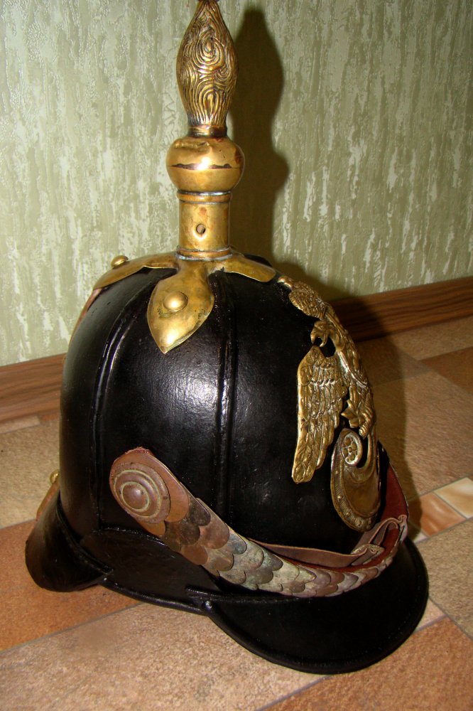

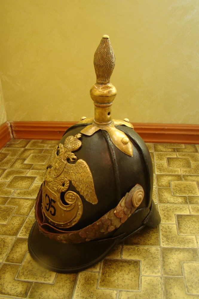

    Давненько хотелось изготовить русский шлем на крымскую войну .
    Работа так сказать совместная с алексом . часть фурнитуры оригинальная , а точнее чешуя все закрутки в шлеме . есть ещё щиток - тюльпан . но его поставлю чуть позже . чешую надо будет почистить .

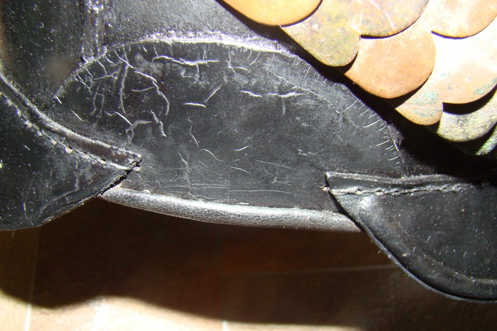

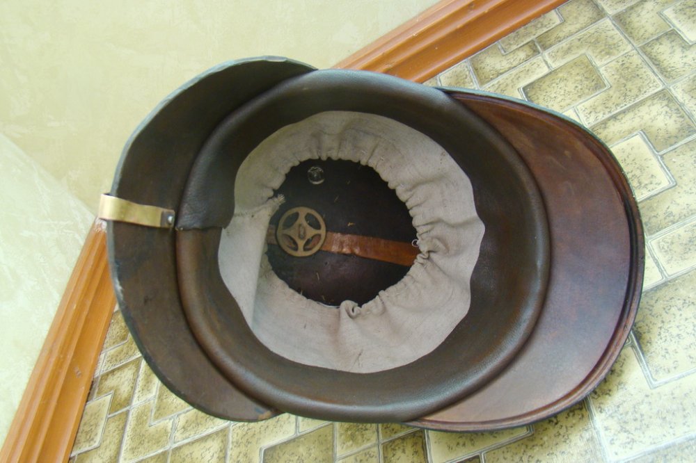

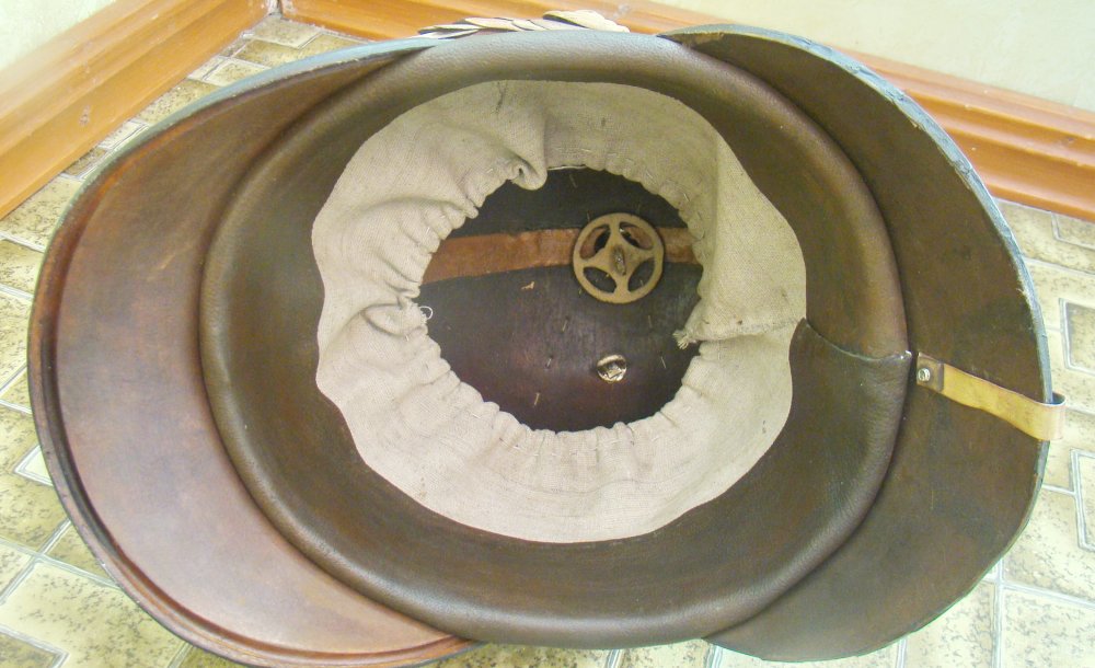

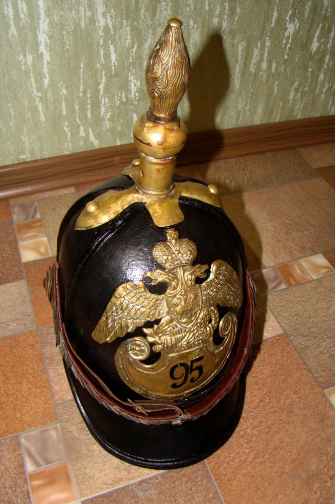

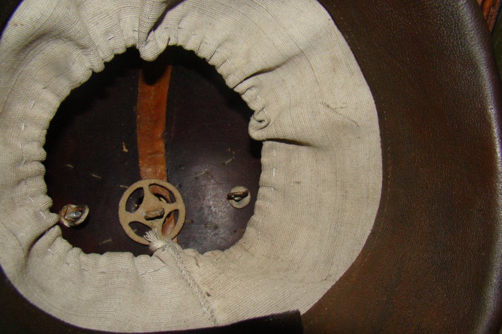

    шлем обр. 1844 г сделан из кожи , с двух половинок сшит нитью усилен кожаными боковыми полосками . В общем когда делал перелопатил кучу материала с фотографиями , размерами шлема и тд . Может конечно что то и упустил.Подкладка подшлемника льняная .

    Работа просто супер . Скажите , сама кокарда оригинал , или копия ?
  6. сергей18
    сергей18 Leutnant
    1.340
    мариуполь украина
    к сожалению копия

  10. сергей18
    сергей18 Leutnant
    1.340
    мариуполь украина

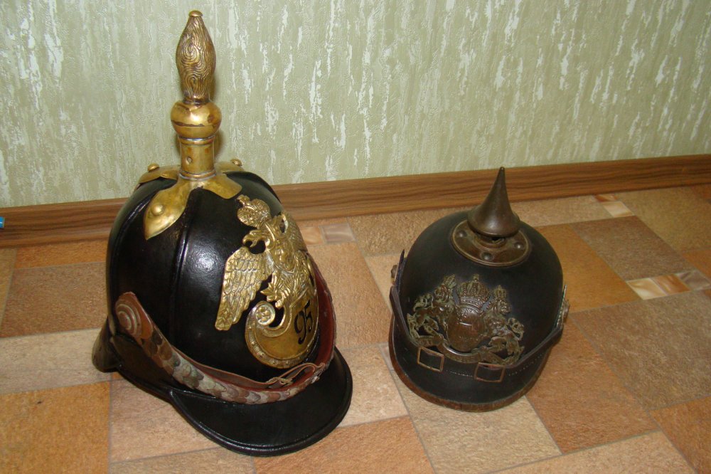

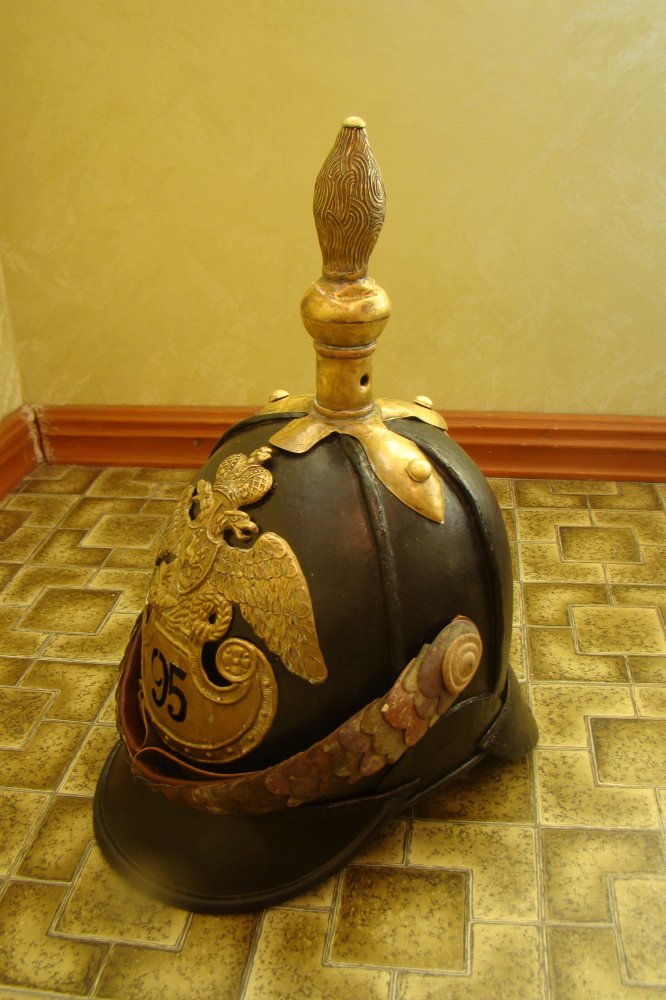

    ещё фото

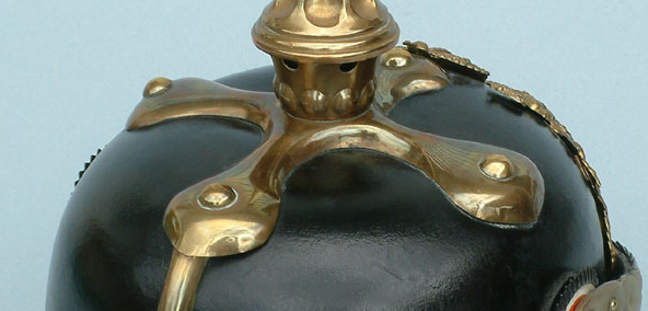

    У кого есть крестовина такая?
    Если можно,дайте фото на листе в клетку.
    А то пика есть,а крестовины под нее нет - абыдно..

    Поперечная длина 17 см., продольная 15. Вечером могу кинуть фото, если надо.

    Нада,нада.
    На листике в клетку,для создания шаблона.
    СПАСИБО.
