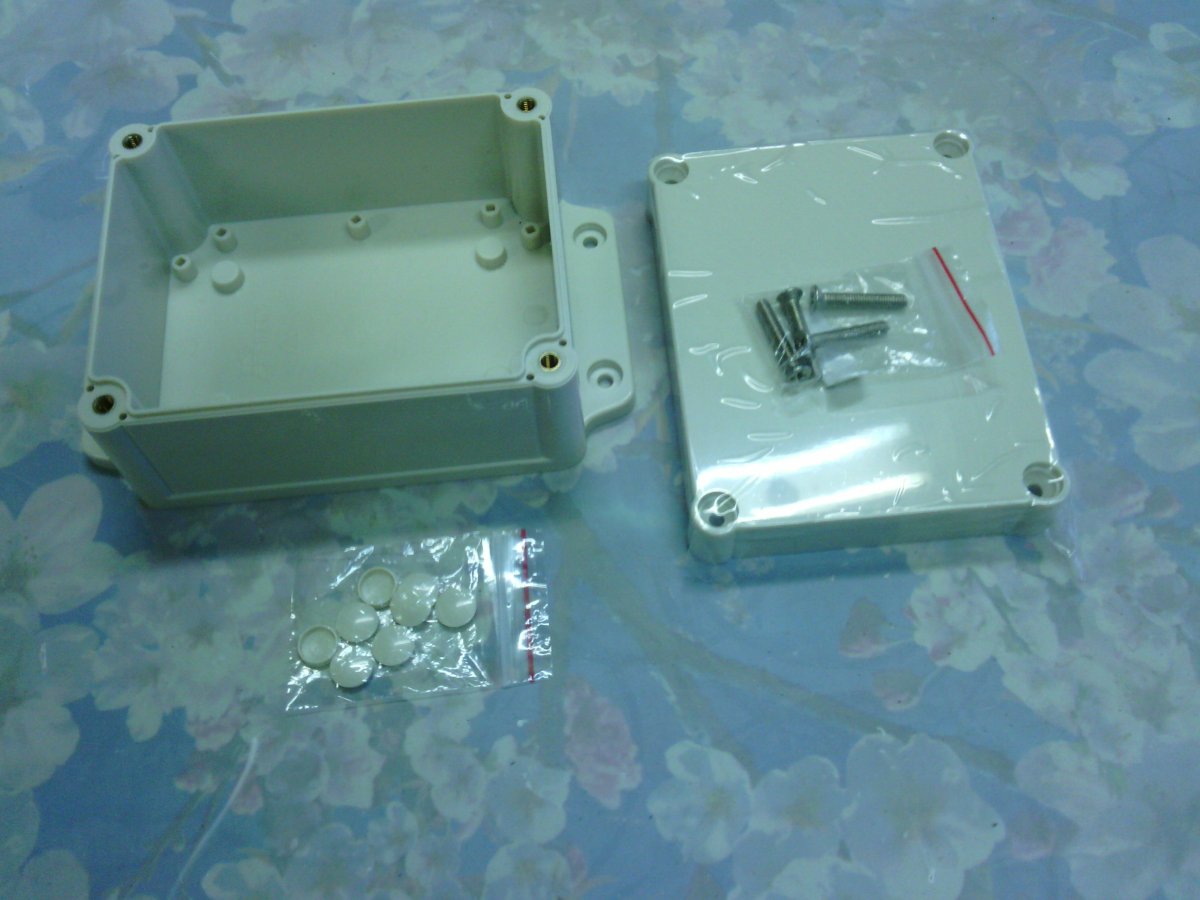

    Добрий день! Камради запитують за корпуса які себе хорошо показали в роботі під водою. Один з корпусів яким я користуюсь BAHAR ip 68.Коштує 163 грн. IMG_20180215_081357.jpg Головне їх бере діхлоретан,обрізать,вклеїти...........є з прозорою кришкою і такі.

    здравствуйте тоже имею вайтс в корпусе BAHAR DSCN4173.JPG . еще есть такой мини DSCN4185.JPG DSCN4180.JPG

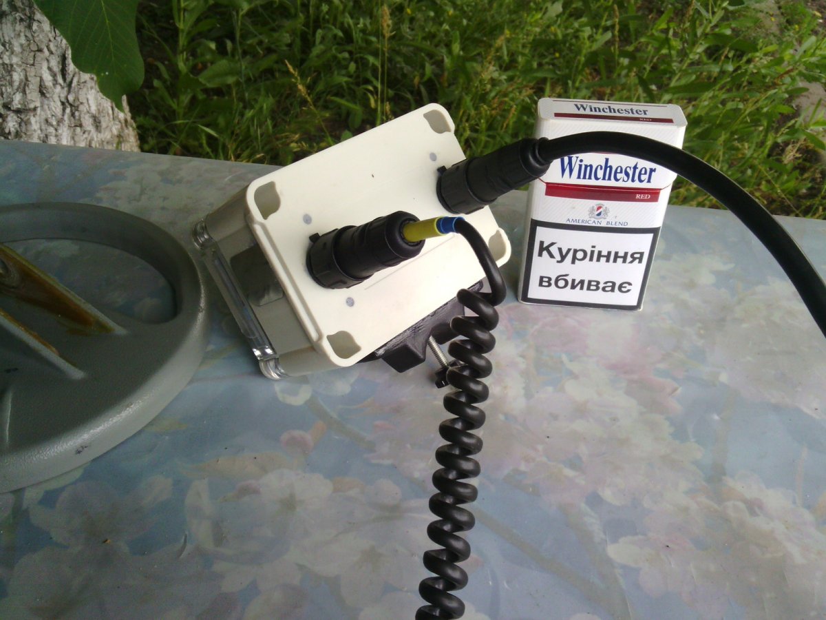

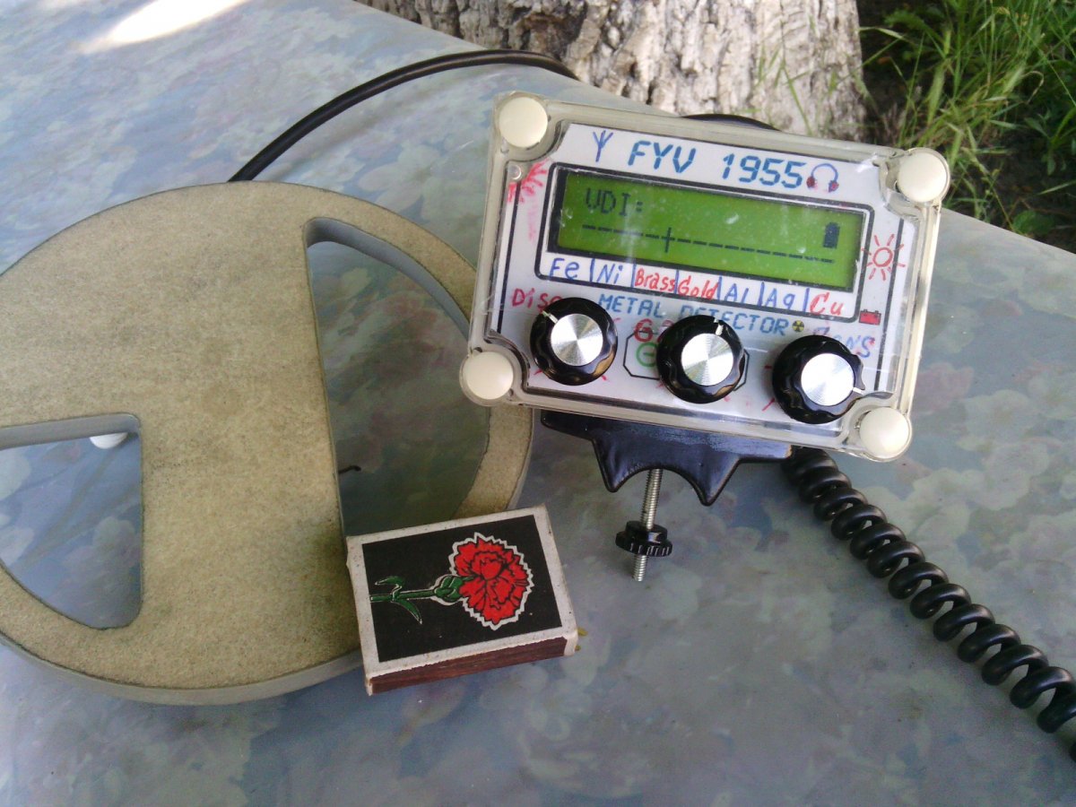

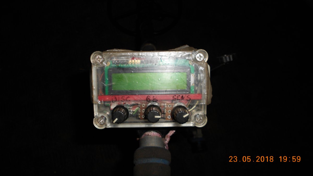

    Добрый день!Тема затихла,все уже ныряют,конструировать некогда.Покажу новый прибор амфибию.Очень маленький,чуть больше пачки от сигарет, частота от 6,6 кГц до 15.Индикация вди ,динамик,наушники,яркий красный светодиод для работы в мутной воде,пеключатель р\м и подсветка вди на герконах. IMG_20180523_170646.jpg Аккумуляторы внутри .

    Прикольный)
    Вайтс?
    Не думали выйти на рынок мд? ;)

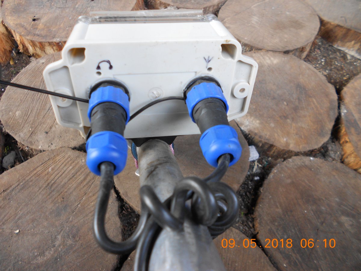

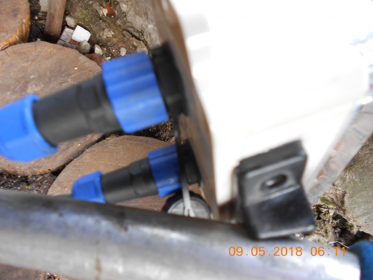

    Камрады попросили снять другую сторону. IMG_20180524_122757.jpg Корпус Bahar ip68 .

  23. farhet2
    farhet2 Stabsgefreiter
    362
    За труды респект! :)

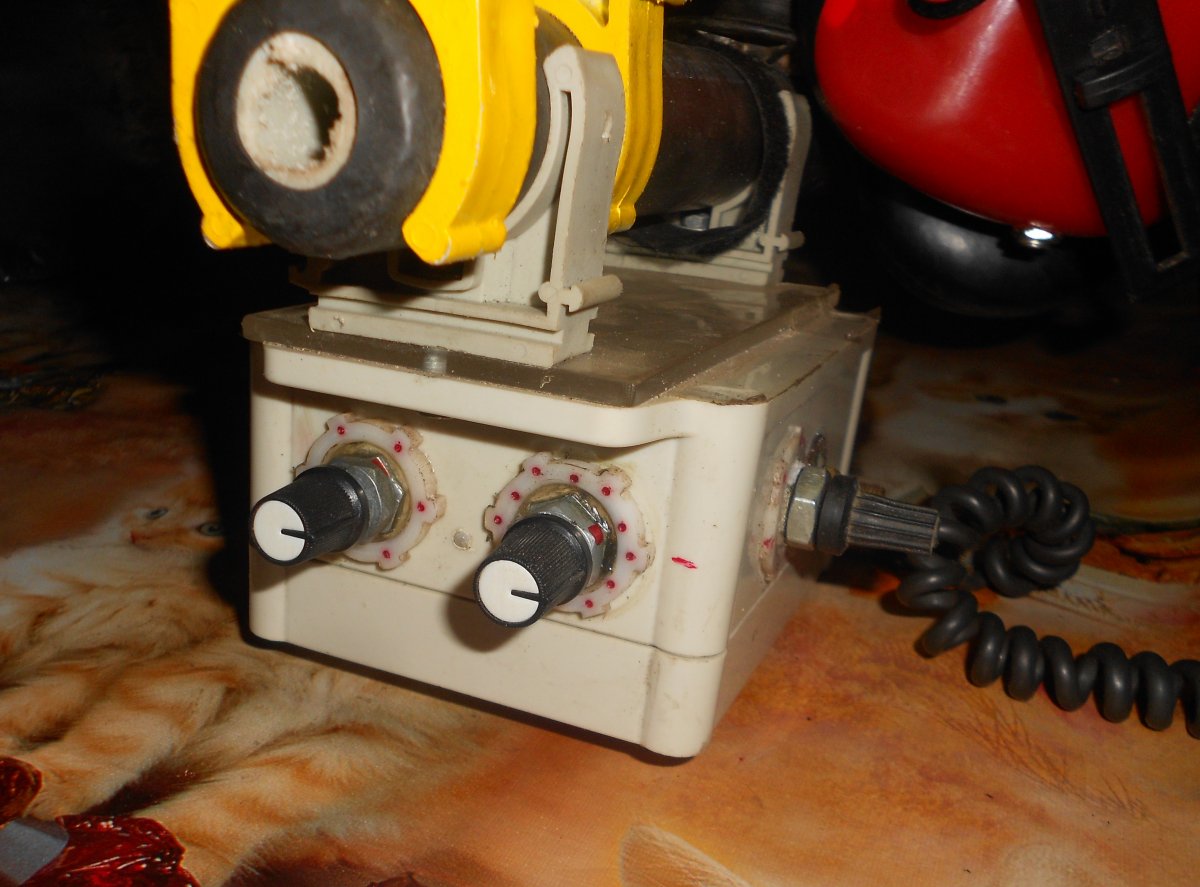

    Смущает единственный момент.., какая толщина передней стенки в корпусе? Если около 2мм, то насколько надежна герметизация потенциометров? Что будет если с прибором поработать некоторое время в мутной воде (взвесь песка/ила), когда мелкие частицы песка будут попадать на сальники потенциометров? Как герметизировали эти узлы, гермогайками?
    FAN-FAN подобається це.
  24. FAN-FAN
    FAN-FAN Feldwebel
    234
    николаев
    Передняя стенка 4,5мм,вот с эти я проработал 2года размер один в один,только у этого прозрачная передняя стенка,проблем не было. 8410.jpg корпус ip68 говорит сам за себя,а вот с металлическими с космодрома мне не повезло,постоянные течи и стоил он тогда 250грн,а это 142 грн и прочный.
    классик классик та lesnoi подобається це.
  25. FAN-FAN
    FAN-FAN Feldwebel
    234
    николаев
    Сальники потенциометров периодически осматроваю ,если есть подозрение тогда меняю,стоимость самой резинки 15копеек.
