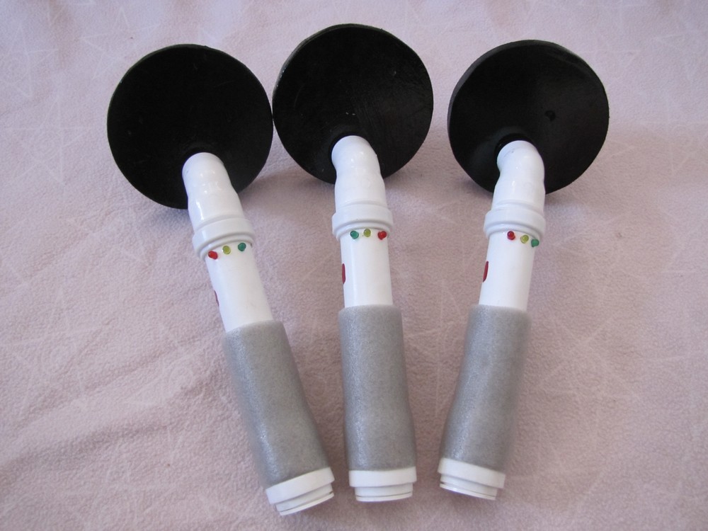

  13. Oldcoin
    Oldcoin Leutnant
    1.242
    111
    На форуме человек делает пины Малыш фм2, там есть дискриминация, свяжитесь, может сделает вам спецзаказ)

  23. у я помилився я давав ссилку на малиш фм2. не на пірата. під відео вище ссилка, я написав майстру, вмикаю ждуна.
    LEXXX, vel1977 та Cladotrix подобається це.
  24. Получил ответ,
    Так что кому нужно то думаю вариант не плохой, я думаю взять да и понырять по пляжам в этом сезоне, 700 грн. не деньги. Повторю ссылку https://www.olx.ua/obyavlenie/metalloiskatel-podvodnyy-pin-malysh-fm2-v2-IDhMljc.html не рекламирую, вижу люди ищут, решил прозондировать и себе нужно и камрадам помочь. Дам ссылку мастеру, может сам явится в тему.

    я у этого мастера брал давным-давно Клон.
    Работал он нормально.
    но вот такой "подводник" видел в продаже на олх ,где было написано,что в воде постоянно глючил. (возможно в соленой)
    думайте.
