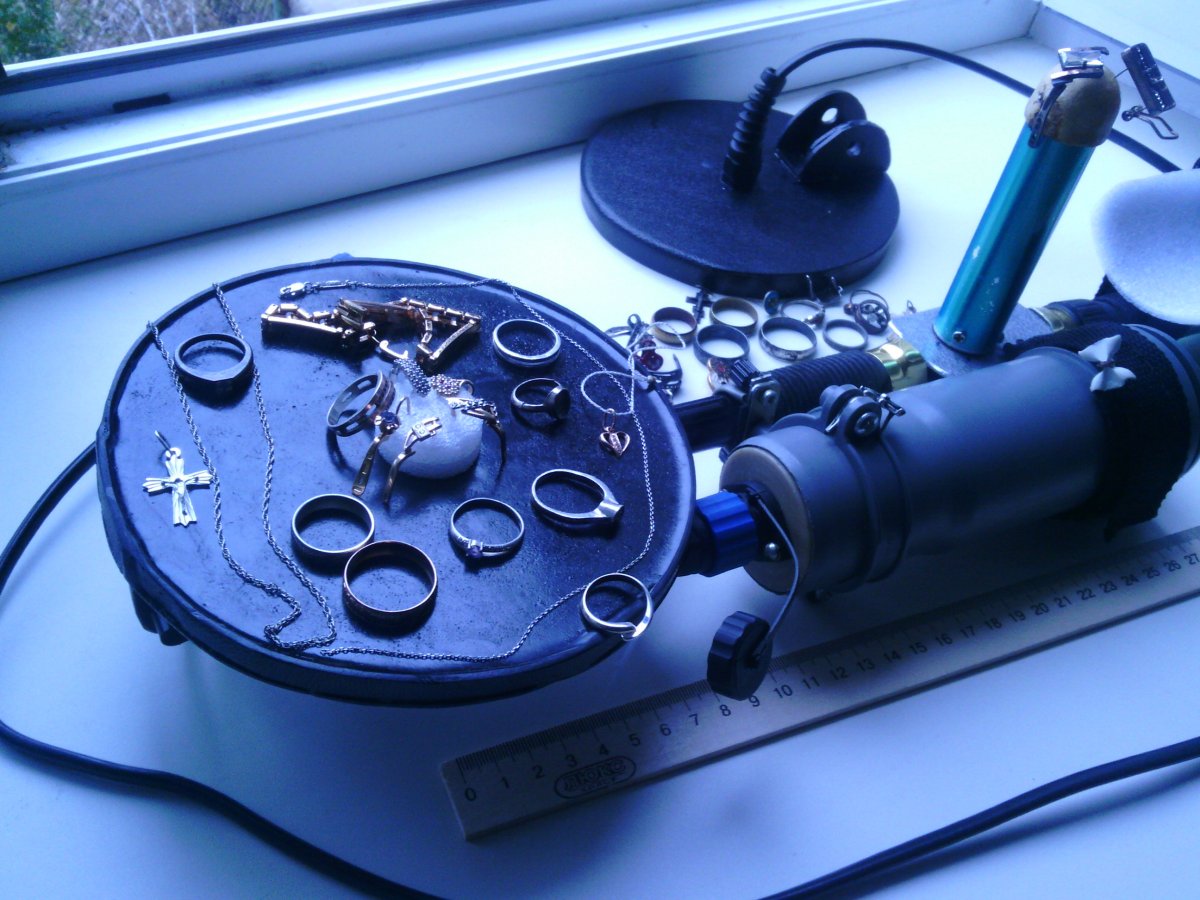

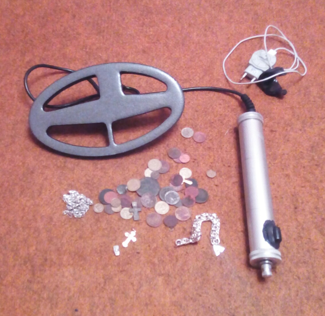

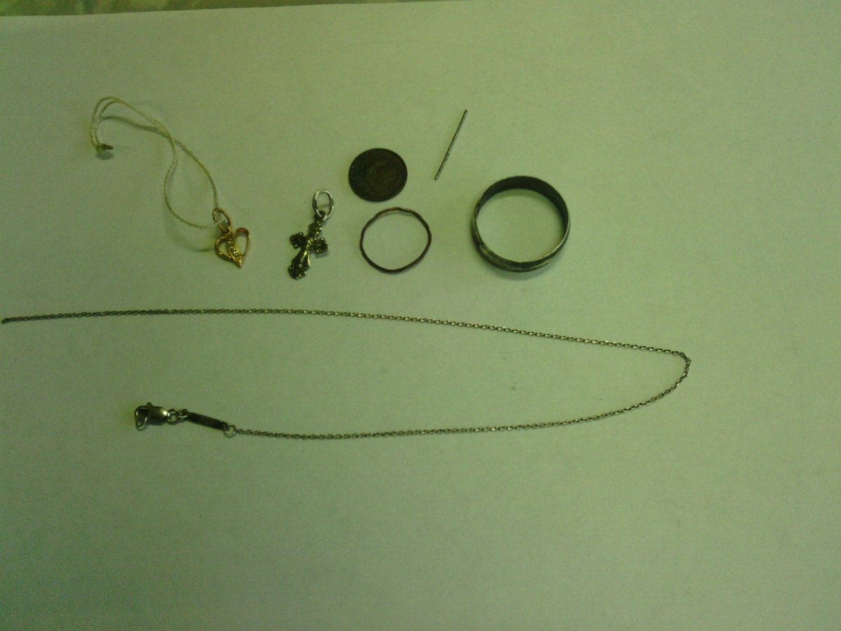

    Ваночки нет,а покупать для тестов ,я знаю что не протечет это уже не первый прибор. Индикация световая и звуковая,питание 3 лития по 30грн.....и тд. В морской воде работает хорошо,на куяльнике (где одна соль )тоже,катушка 13 см. А теперь тестил по воздуху цели что на фото,кольцо 84 пробы ,свежак в субботу выловил 3,25г-22см,1коп ссср15см,крестик0,6гр-11см,кольцо0,25гр-17смгр-17см,подвеска 0,65гр-9см,цепь паутина 1гр-10см кучей'в струну-5см.

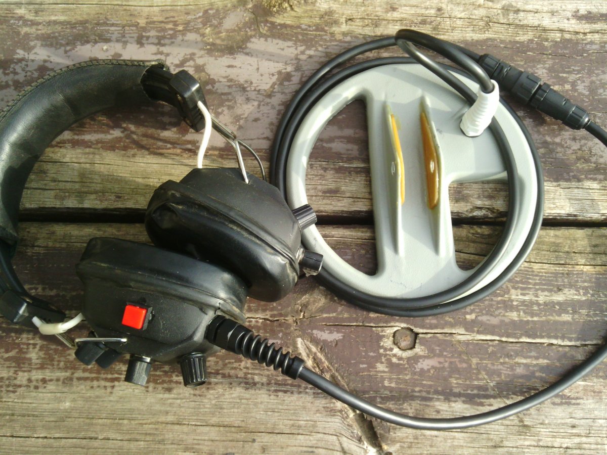

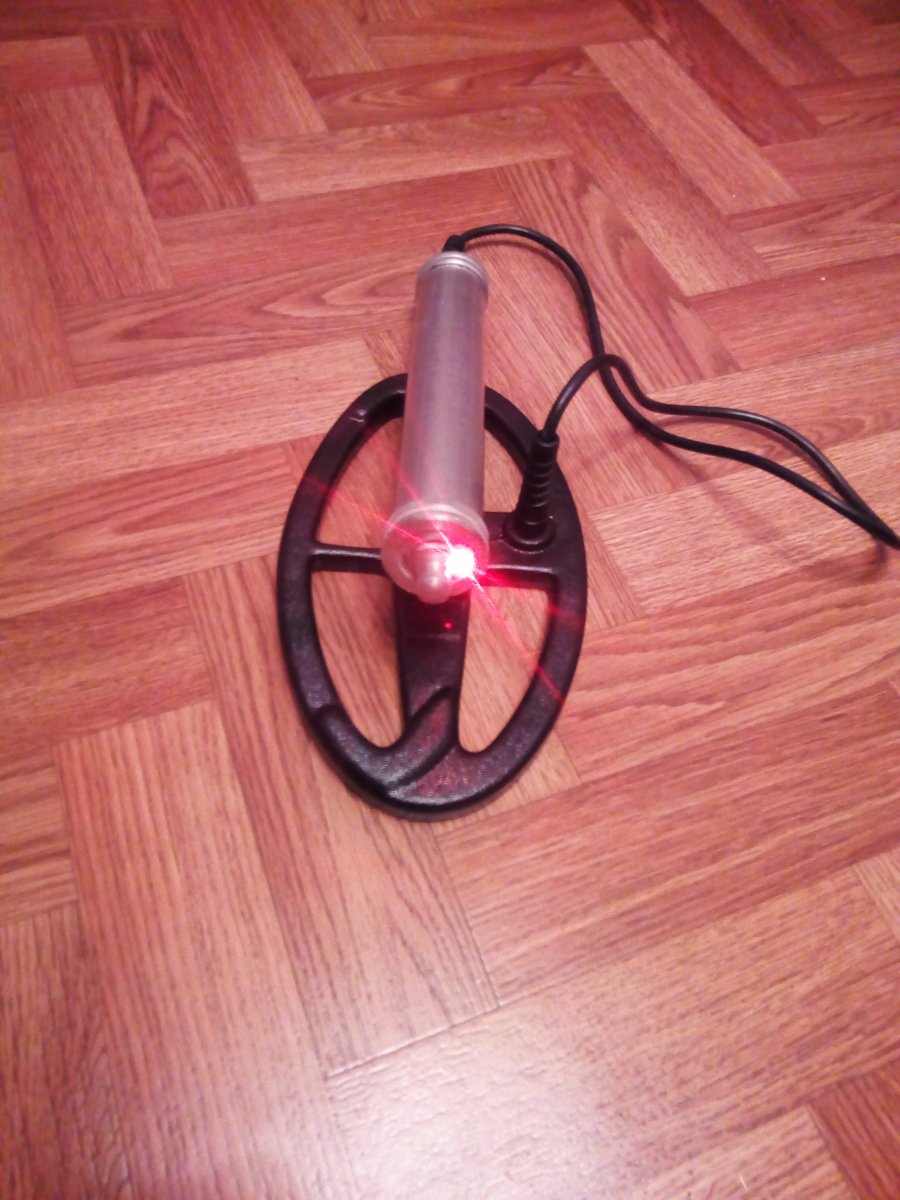

    Всех с Новым годом! Ещё такая конструкция ,последняя в этом году ,но воду она успела увидеть. IMG_20171231_101744.jpg IMG_20171231_102951.jpg Катушка уже на 16см, Мд нарядил как елочку. Маленький, но раком лазить не надо,идеш в полный рост,отклик от цели очень быстрый ,есть сигнал значит есть цель.

    На базе Wnite's Surf Master Pi,на этой же базе наши умельцы сделали пирата.Делал специально для моря,мелкую ювелирку видит хорошо, на море,океане ведёт поиск хорошо,озвучка хорошая,приятная 3,2кГц и визуальная красный светодиод,в солнечную погоду видно хорошо.А главное его себестоимость небольшая,труба ,заглушка 20грн,а если брать дорогой корпус типа Bahar от 100 до 200грн тогда выходит дороже.

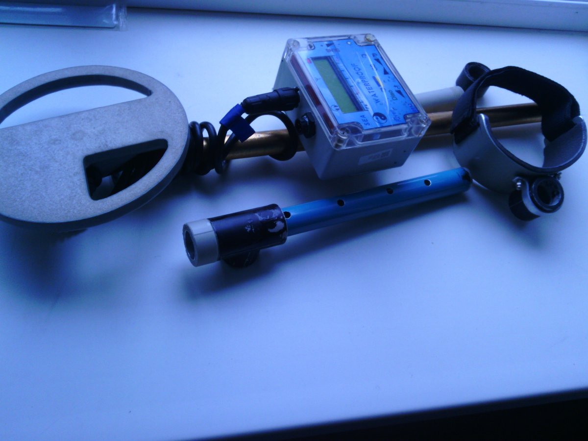

    IMG_20180106_124520.jpg Вот такой ещё мини прибор подводный,плата и катушка от niksata вайтс ,корпус bahar ip 68 .Катушка 17,20 15кГц,проблем с ним небыло,очень цепкий к золотой мелочи,цепочка,1коп СССР с 17катушкой 32 см чётко видит по воздуху.

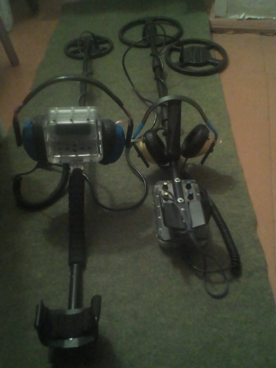

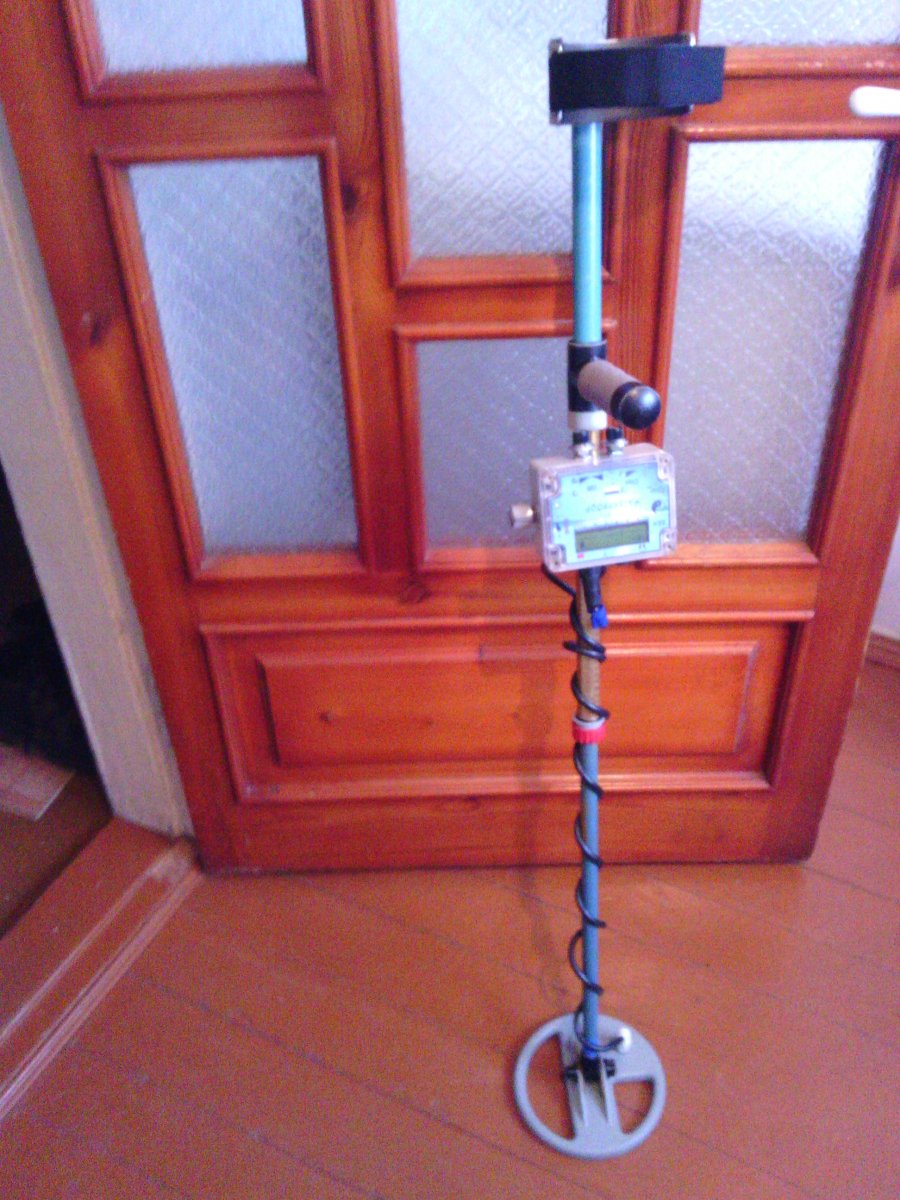

    Мой на базе квазара арм. Длина с катушкой в сложеном состоянии 58см. IMG_20180107_225953.jpg IMG_20180107_230014.jpg IMG_20180107_225919.jpg IMG_20180107_225901.jpg

    Частота яка Квазар.

    Катушка 20 на 12кгц.

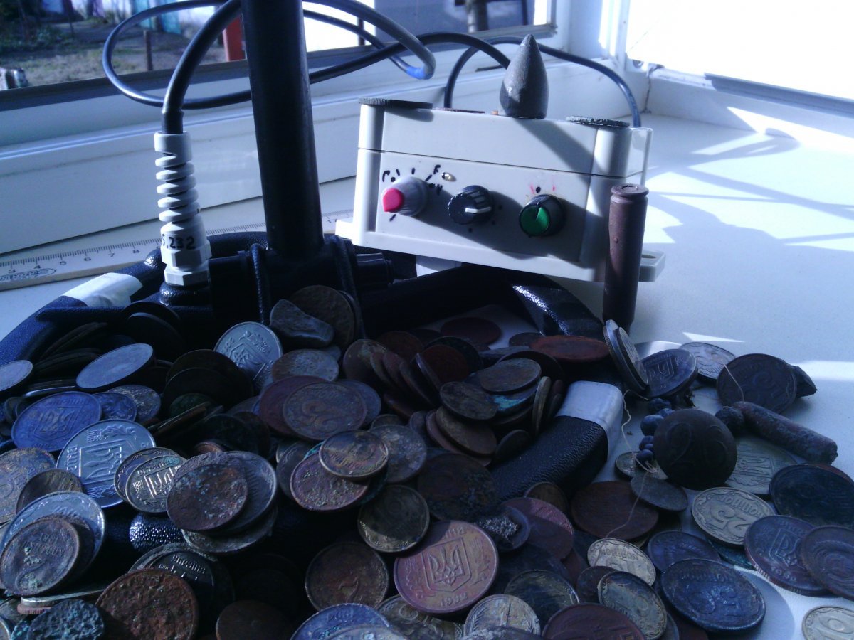

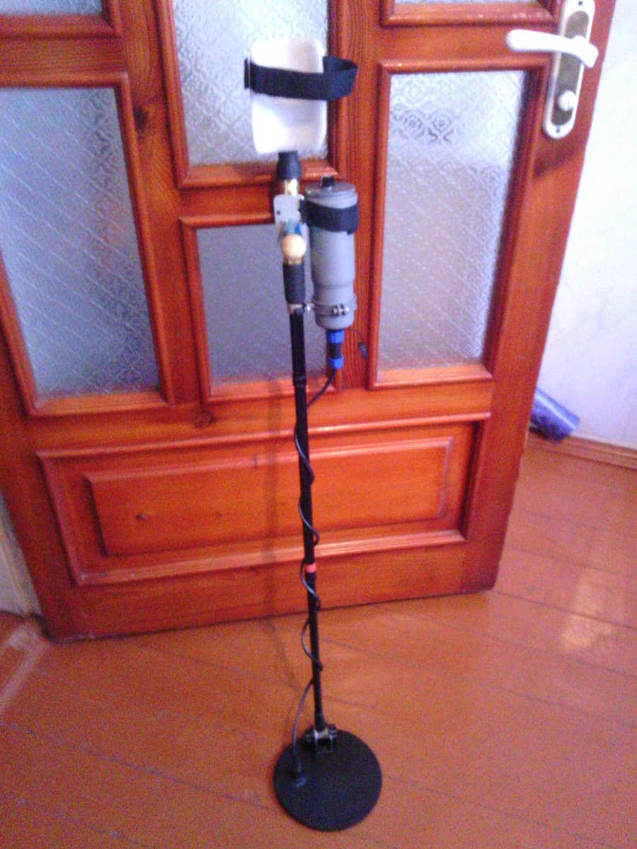

    Табун свій показувати не буду,тема не та,але дещо покажу. IMG_20161130_103608.jpg Для тих хто не хоче мочити голову самий раз.Це стара конструкція ,все знаходиться в самих вухах,але ТТХ у нього добрі,мілкі цілі бачить і відрізняє добре.Котушка міняється від17-26 ДД на 12-15кГц.Раніше ходив з 26, під водою окопи рив,а потім перейшов на меньші,але окопи рию трохи меньші.

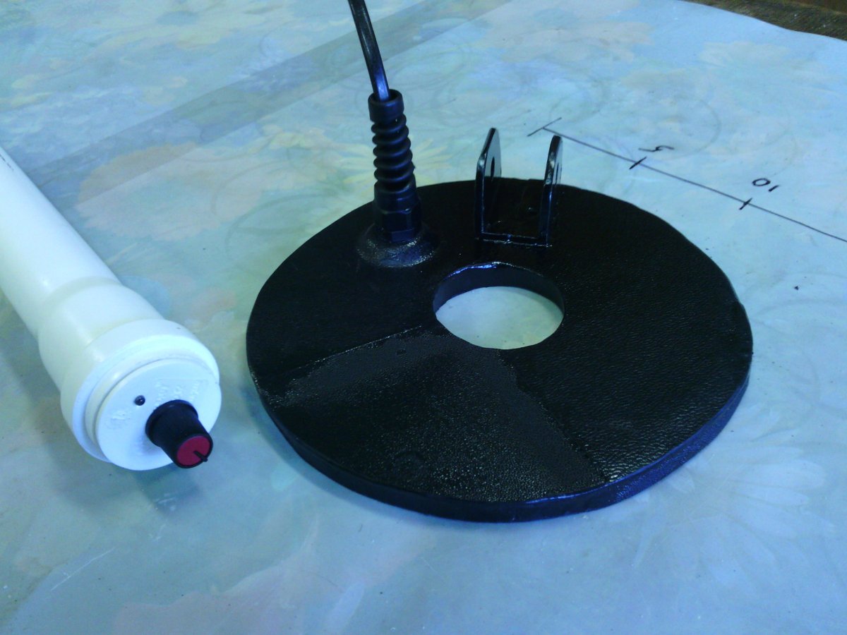

    Зараз зима,часу вечорами багато,зробив таку нову штангу 350грамів,для підводника. IMG_20180210_144939.jpg IMG_20180210_145501.jpg Прибор з ВДІ ,з діскрімом,з перемикачем річка-море.

    Управление блоком на герконах?
