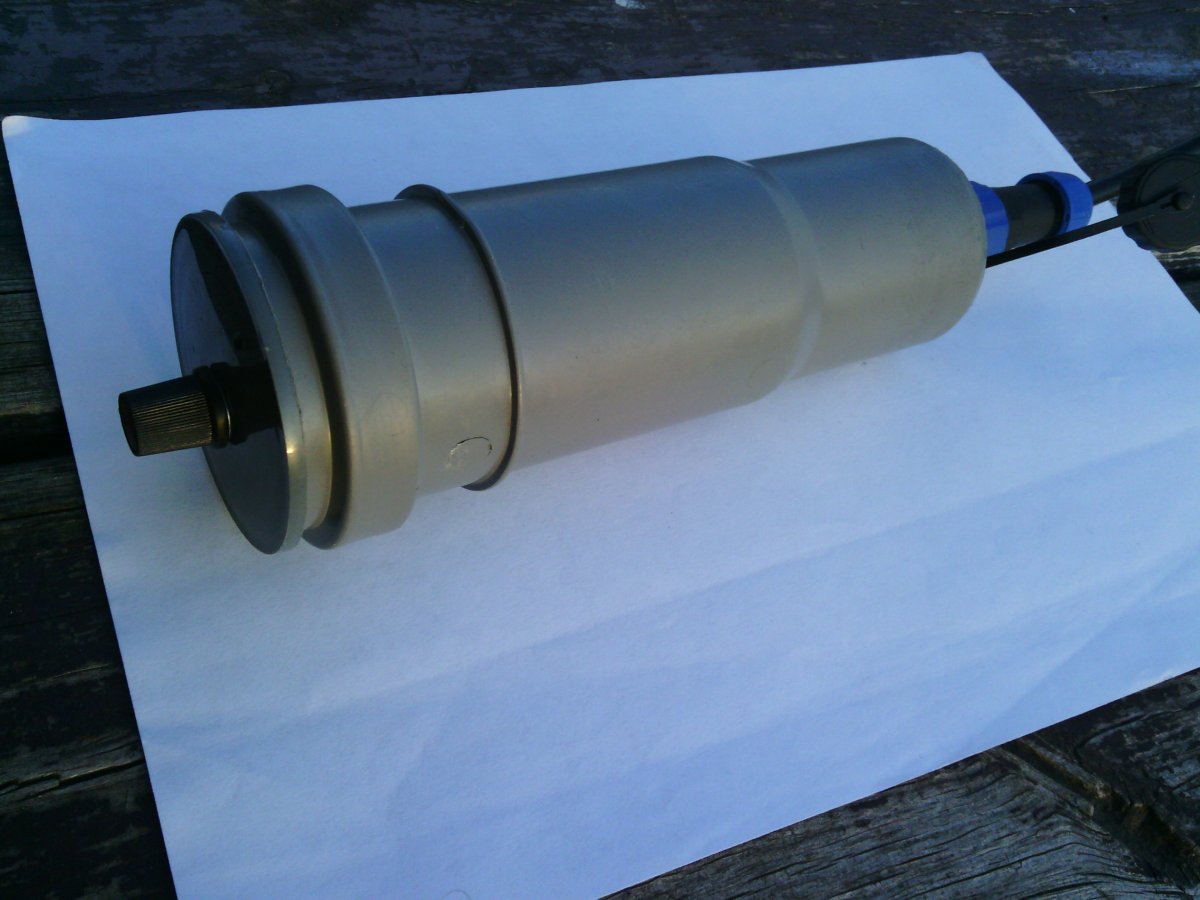

    Проверял в автоклаве накачал 1 атм это примерно 10метров глубины, 3дня воду не пустил дальше не стал экспериментировать.

    Потенциометры не протекают,просто ставим дополнительный сальник и все нормально,а если ходить по шею тогда ещё проще. Вот такая конструкция,здесь уже 3 аккумулятора с мобилок последовательно и зарядка через штекер ,открывать не нужно. IMG_20170709_162630.jpg

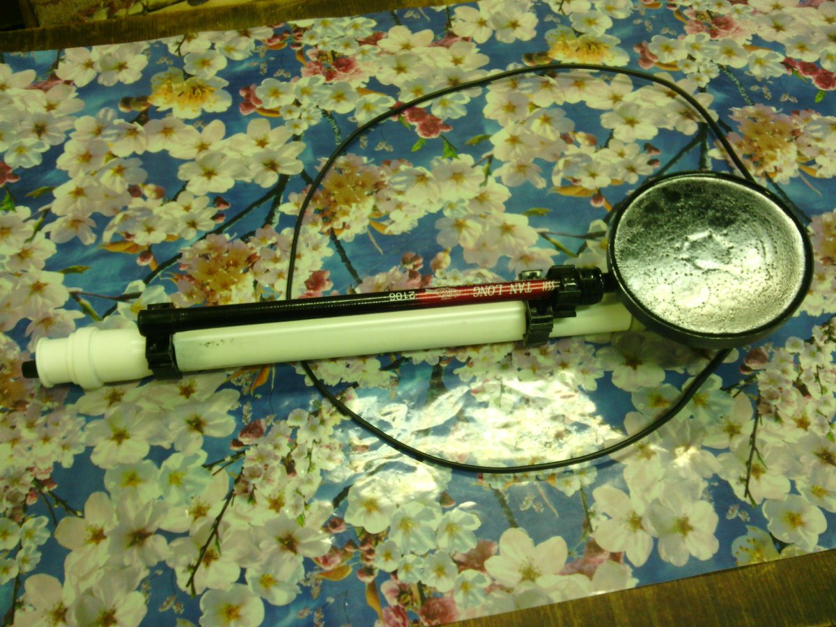

    Этот пират уже модернизированный,даже с герметизацией он очень громкий под водою слышно хорошо. По мере приближения к цели звук нарастает,частота звука 3,2кГц приятный на слух ,ну и визуальная сигнализация. Дальность на 5коп СССР 20см,катушка 15см ,ведро оцынкованое где-то порядка1метра,если применить другую катушку дальность увеличивается......

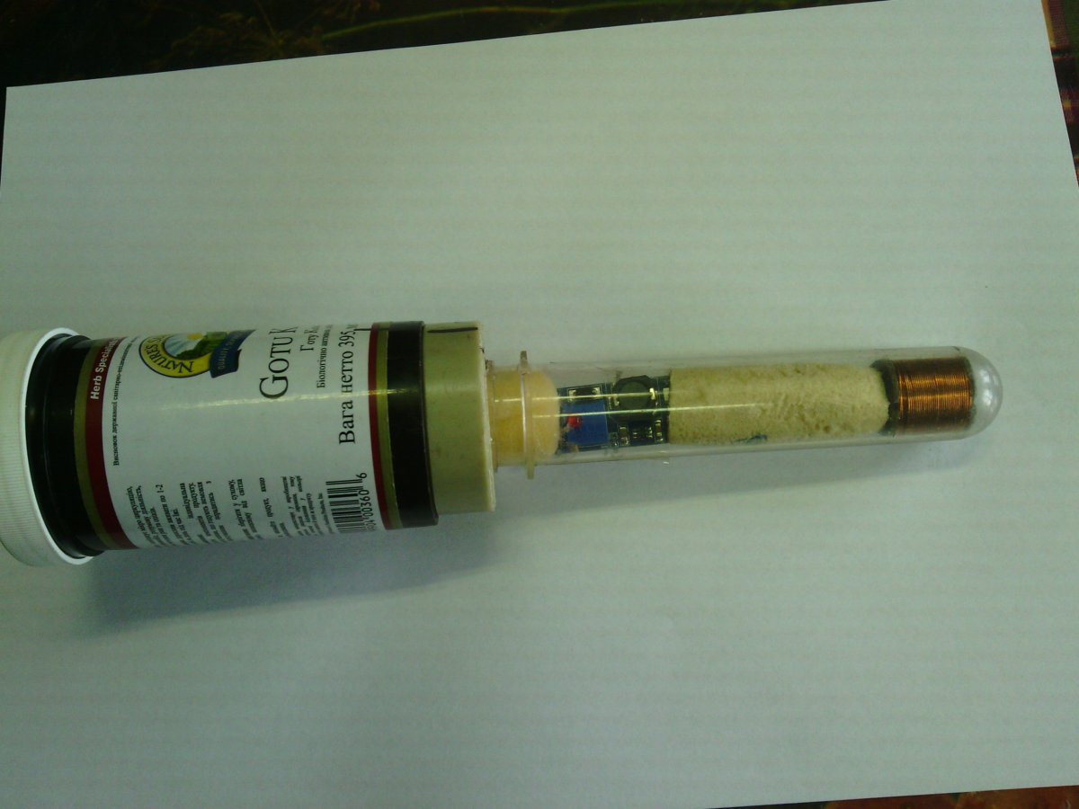

    Ещё такая конструкция выходного дня.Миниприбор на базе пирата (я его слепила из того что было) 5коп берет 8 см. IMG_20170113_142320.jpg Камрады поддерживаем тему,показываем свои наработки,делимся опытом.

    слепила с пэт преформы?:)

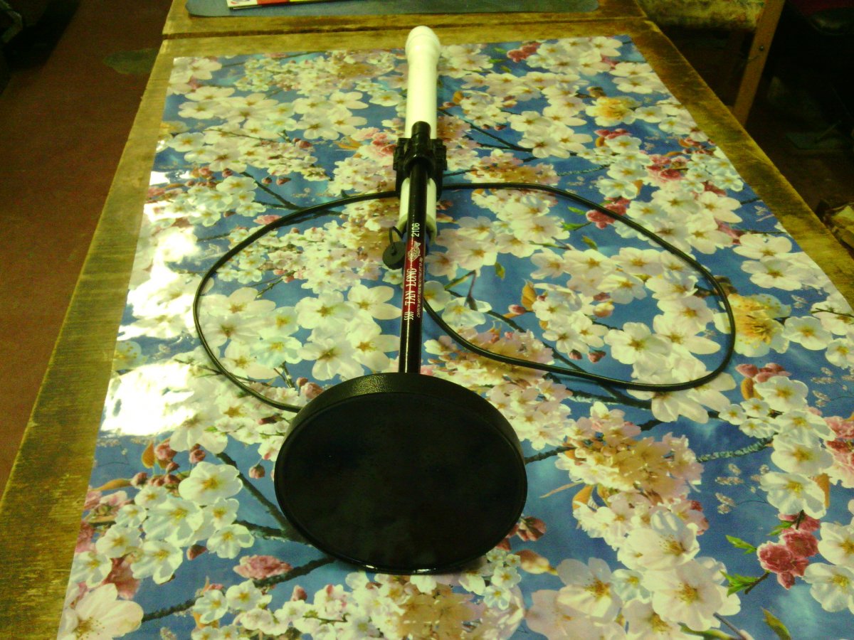

    Добрый день!Почему-то тема приостановилась,никто ничего не показывает,понимаю ,лето кончилось.Я сделал несколько аппаратов,правда в воде ещё не проверял,жду весну, тогда можно будет и понырять.По тестировал и остался доволен,но на этом решил не останавливаться. IMG_20171206_152651.jpg IMG_20171206_152816.jpg
