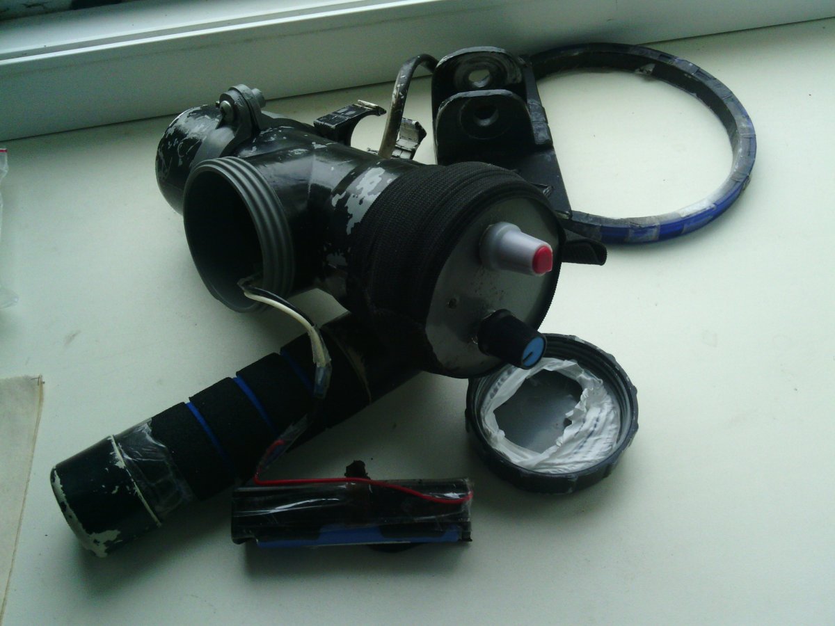

    Добрый день! У меня тоже пират подводный самопал ,только я к нему с трубы делал маленькую штангочку и ходил в полный рост в воде. Индикация ультра яркий светодиод красный очень хорошо его видно даже в солнечную погоду,и пищалка. Питание 1 аккумулятор 18650 и преобразователь. Находки самые разные от колец,крестиков,пробок,гвоздей и т.д. IMG_20160819_073553.jpg Аналог ,включается потенциометром.

    Здравствуйте,а блок погружаем,то есть крутилки как то загерметизированны?

    Да работал в пресной и морской воде,потенциометры доработаные воду держат.

  22. Cladotrix
    Cladotrix Der Grüne Führer
    10.443
    Да их можно наружу и не выводить, зачем герметизировать?. Присобачить к крутилке железную стрелку, типа как в часах и крутить её через пластик магнитом. Погугли о герконовых всяких цацках.

  23. LEXXX

  24. Cladotrix
    10.443
    Его это о чём, потенциометре?
    Он к корпусу крепится выжимной гайкой, шток на который крутилка одевается уходит внутрь основы потенциометра где грутит бегунок по графитному напылению, изменяя сопротивление. Как ты собираешься реализовать 100% герметизацию стыка штока с телом потенциометра мне непонятно.

  25. FAN-FAN
    FAN-FAN Feldwebel
    234
    николаев
    Под водою с магнитиками когда в левой руке скуб это уже прошли,а нормальный потенциометр с сальником то что надо,по мере просадки аккумулятора периодически чуйку надо подкручивать. Большой плюс импульсника -он не гавкает на морскую воду,а гвоздей в море почти нет.

  26. Cladotrix
    10.443
    Сальник держит давление хотя бы на глубине метр с копейкой или речь о захлёсте волной?
