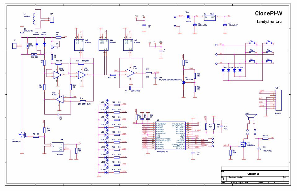

  20. Wolfgrey
    Wolfgrey Moderator
    6.402
    Україна, Дніпро
    Об этом писалось выше. Оба эти прибора - импульсники. В остальном они отличаются абсолютно всем. Пират- аналоговый. У него аналоговый генератор, аналоговая обработка сигнала, реализованная совершенно оригинальным методом с использованием нестандартного режима работы микросхемы.
    Клон - микропроцссорный, все режимы генерации сигнала и его обработки задаются и осуществляются микропроцессором. Ну что у них может быть общего?! Просто на их схемы посмотрите, и все станет ясно
    Останнє редагування: 28 чер 2017

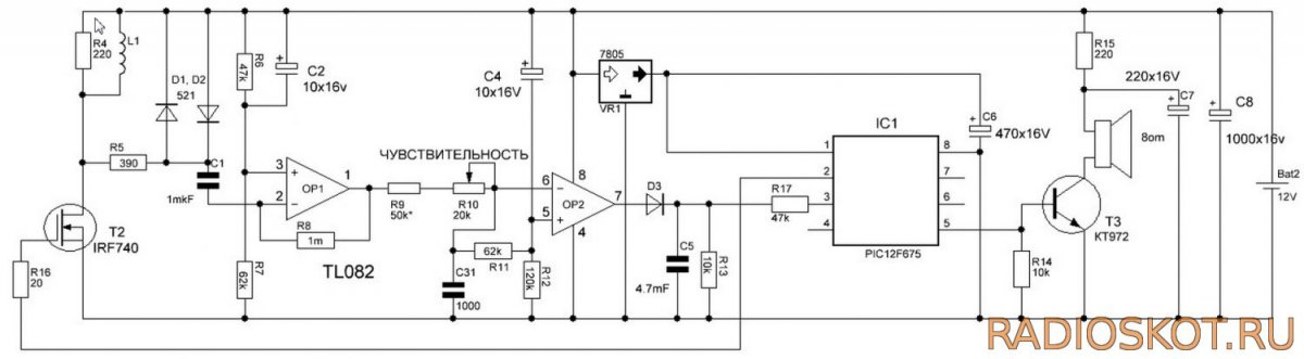

    есть еще микроконтроллерный пират вторая версия на пике 675
  22. Wolfgrey
    Wolfgrey Moderator
    6.402
    Україна, Дніпро
    Есть, но там микропроцессор только генерирует импульсы и озвучивает сигнал. Аналоговая "изюминка" Пирата, связанная с нештатным включением операционника, осталась. Т.е. это действительно "Пират" и ничего в нем существенно не изменилось.
