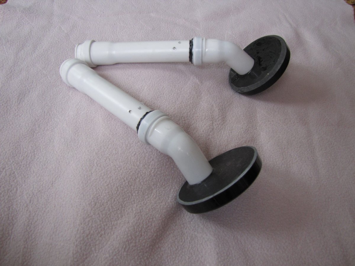

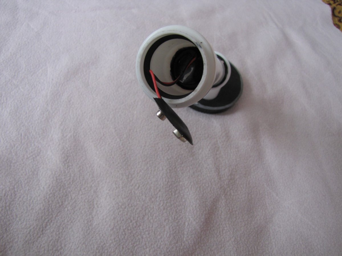

    Спасибо (я новичек) мой приборчик. сейчас на новых улучшил герметизацию вся начинка кроме батарейки(отсека) на 100% защитил от воды и катушки с мягких перешел на жесткие уже на воде не плавает. прорехи бывают но стараюсь мирно все улаживать с наглыми и неадекватными на компромисс абсолютно не иду так что с первых людей укого сей приборчик улучшение герметизации за мой счет а пересылка ))) увы уже нет.

    Для справки хочу сказать по личному пользованию им. Если используете в воде то в воде его и включать иначе ложняками задолбает. если на суше то значит на суше. Особенного ни чего в нем нет все достоинства и недостатки малыша фм2 с версией 2.2. На фото со стороны батарейного отсека видно воде к электронике уже некуда попадать...правда из за этого звук тихий стал но вибро и светики как по мне справляются раньше использовал их матовые но оказалось мало теперь ставлю яркие. сейчас кулиблю себе маленький малыш типа карманного а то сухопутный кум отобрал. делаю еще бывает под заказ третье фото но с такой катушкой реакции на мелкие предметы совсем нет ...но человеку как раз это и надо было .а для пляжного поиска он не пригоден .наверное знает где золото весом по пол кило.

    Навески.... на практике с катушкой в 150мм он уже кольцо не видит (видит но впритык к катушке и только с боку) а начинает с предмета размером в пол китайской зажигалки. эксперементировал с разными катушками пробовал и 200мм и 180 но это идет в ущерб чуйке. на мелкие предметы для себя остановился на двух размерах 90 и 110 мм.
    а насчет увеличения глубины с дискриминацией то уже лучше взять какой то готовый мд и сделать гермокорпус будет 30см чуйка и дискрим.
    Малыш разрабатывался автором если не ошибаюсь Eddy71 . а воспринимаем любой металлоскатель за пин если у него чуйка не болие 5-6 см.
