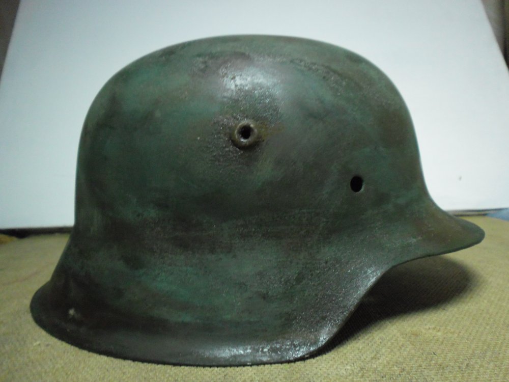

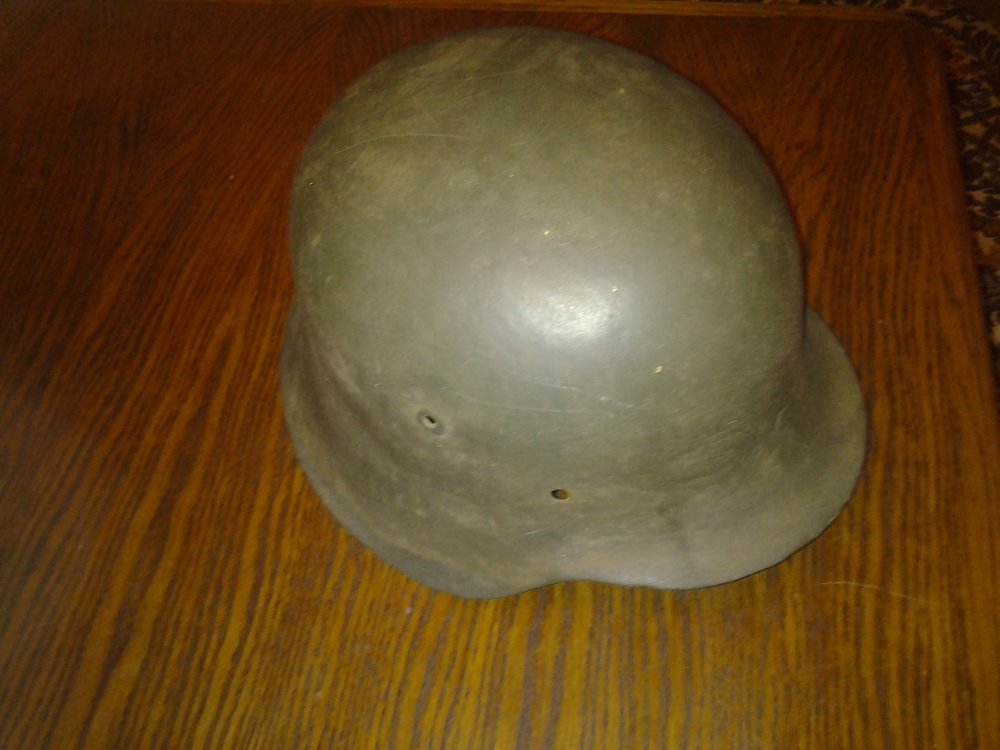

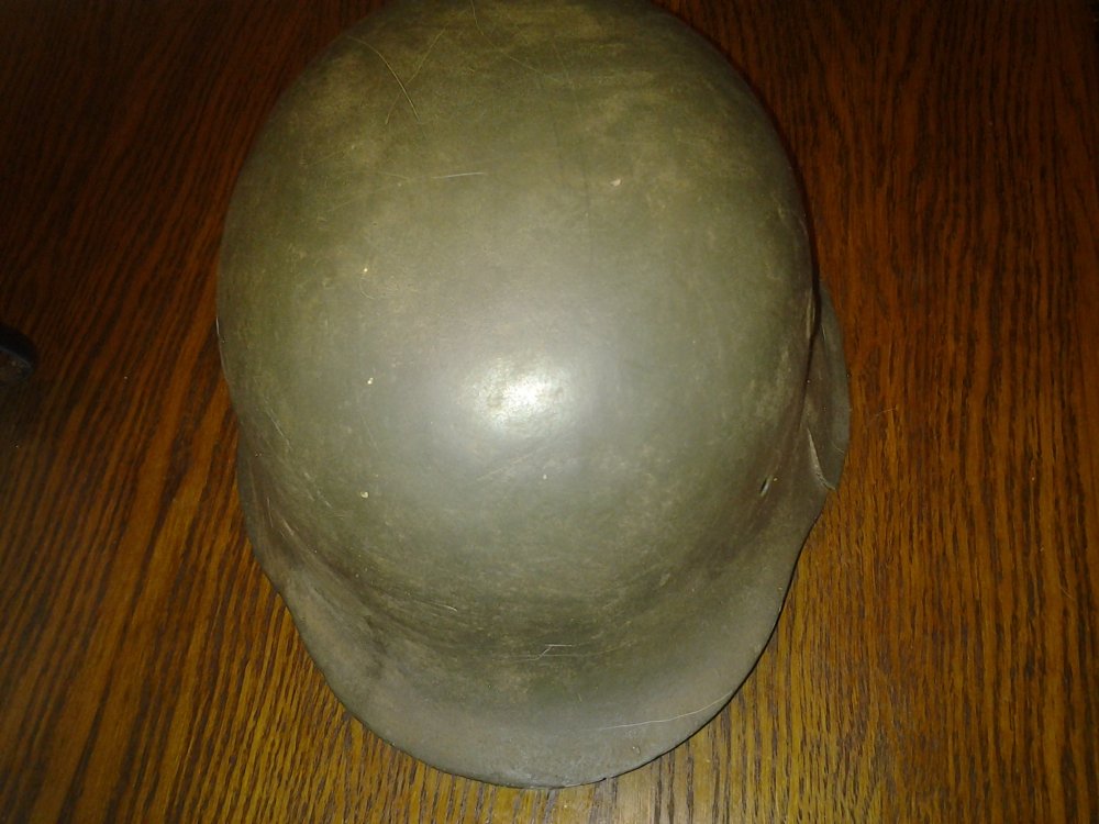

    собственно вот так вышло, после шлифовки вылезли некоторые косяки .... как я понимаю нужен полный перекрас, ну шпаклом кое-где надо подмазать(люверсы специально не чистил)...

    Ну раз будете перекрашивать то Вам надо пройтись ещё раз с водостойкой наждачной бум.№200 с водичкой. Если не секрет то каким методом происходит покраска: кисть, поролоновый тампон или краскопульт?

    краску нужно всю снимать или оставить как грунтовку?

    Ну не совсем всё до метала но чтоб местами проглядывал, т.к. понимаю что есть раковины и эта красочка все углубления будет скрадывать, а где есть гладкая поверхность там можно не осталять.

    Да, вот есть ещё одна хитрость - надо взять приблизительно 4мм резину размером спичечный коробок и обернуть наждачной бумагой. При зашкуривании это даёт более ровную поверхность по сравнению если шкурку просто держать пальцами. И несильно старайтесь, как только появляется намёк на металл больше в этом месте шкуркой не водить, будут перепады, металл твердый, а краска более мягкая. Это всё дело придобривате водичкой окуная ведро или под краном. Надеюсь что этот опыт Вы возьмёте себе на вооружение. С уважением, Алекс.

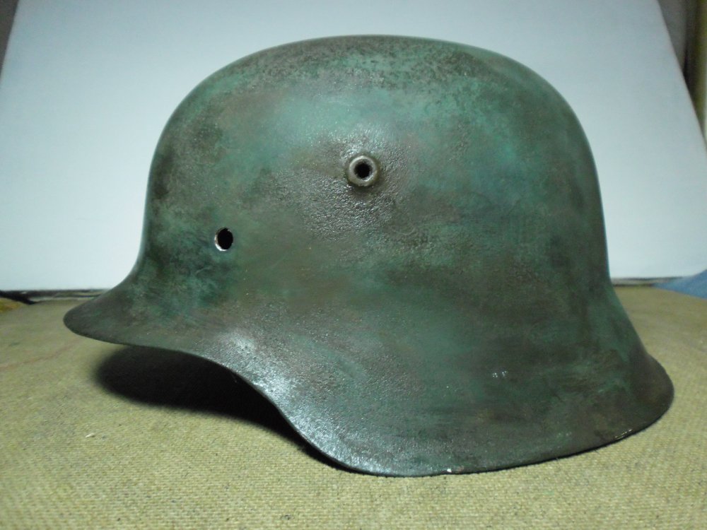

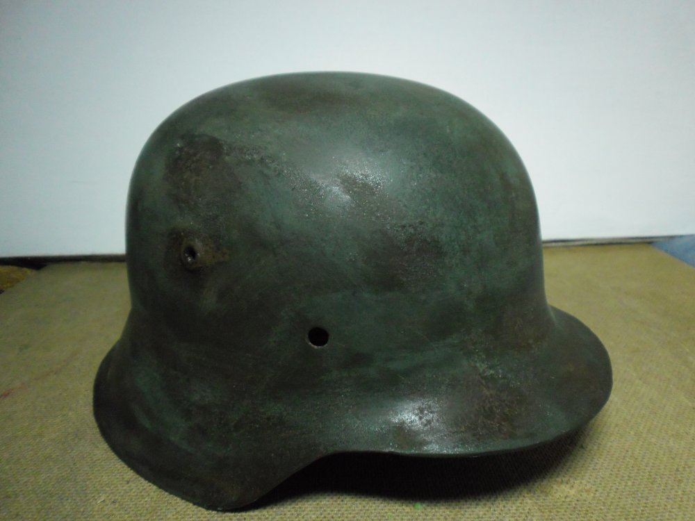

    Уже много раз говорилось на эту тему.Берите за базу Рал6006 и сами корректируйте цвет или с колеровщиком.У меня чтобы не "блымать очами",всегда был запас из банок-таблеток "Зебры"(желтый,синий,белый,черный.зеленый),красный грунт.Любой оттенок заколерую..Цвет на Вашем исходнике,явно за счет хим.воздействий(почвы,мытья)потерял оригинальность..Просмотрите побольше м42х и нужный цвет сам отложится в вашем цветоощущении..

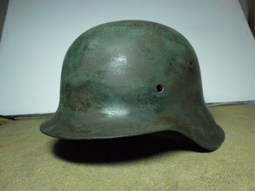

    Привожу фото самых светлых окрасов М42 (наша всередине)зеленого спектра(поближе оттенком к вашей краске,чтобы не выбрасывать)...Сейчас на вашей М42 ,цвет-медный купорос"..Надо корректировать,менять цвет-шото решать..:beer:

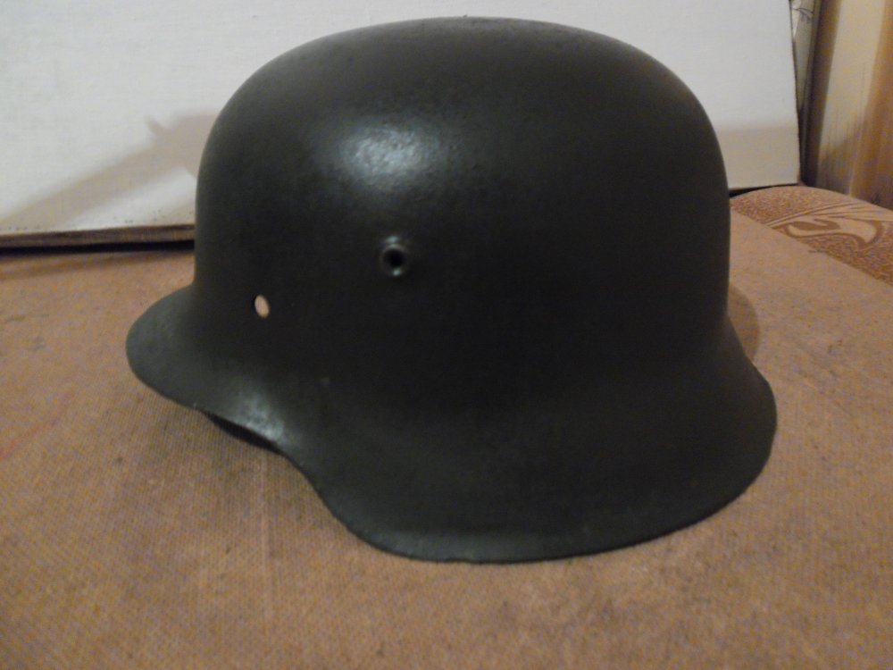

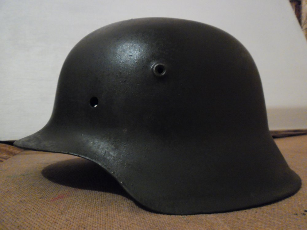

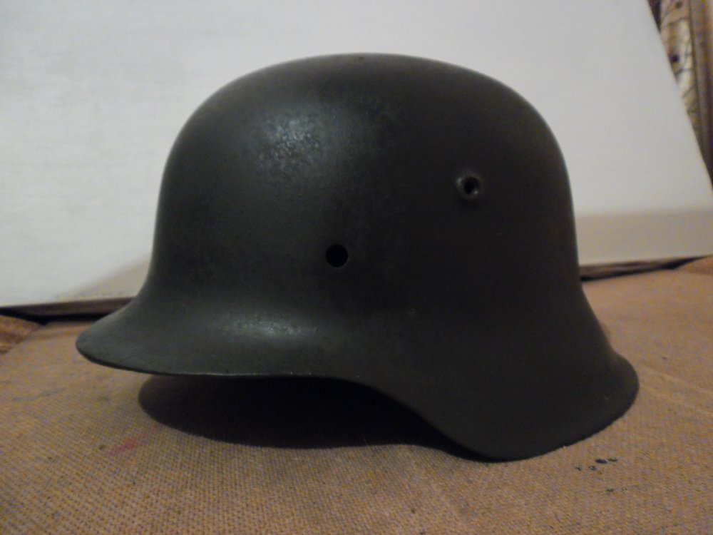

    ну вот новый отчет о проделанной работе. Снял старую краску, подмазал шпаклом кое-где , перекрасил... Задул пока в один слой... краска еще не подсохла поэтому кое-где блестит....
