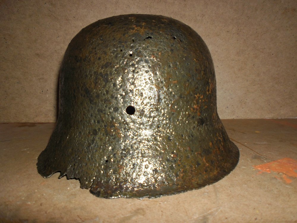

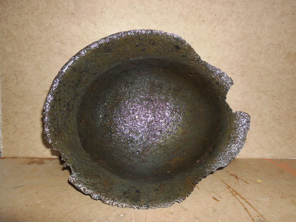

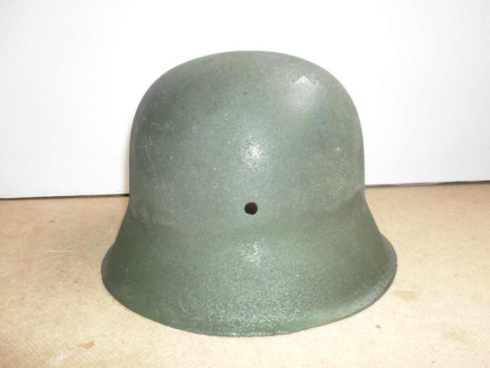

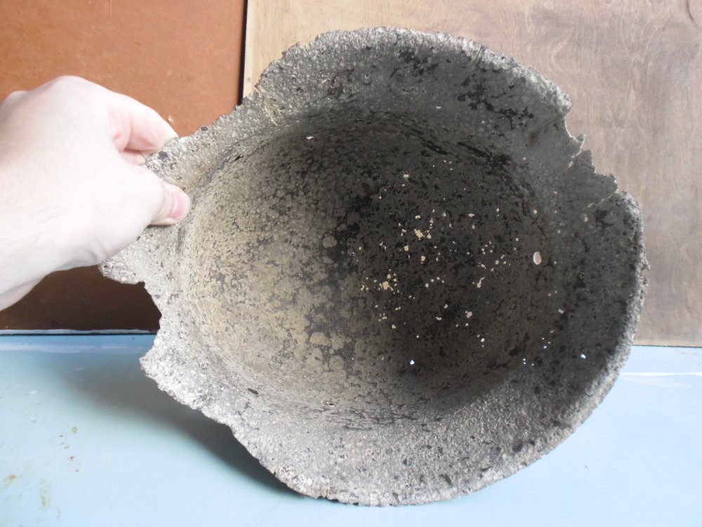

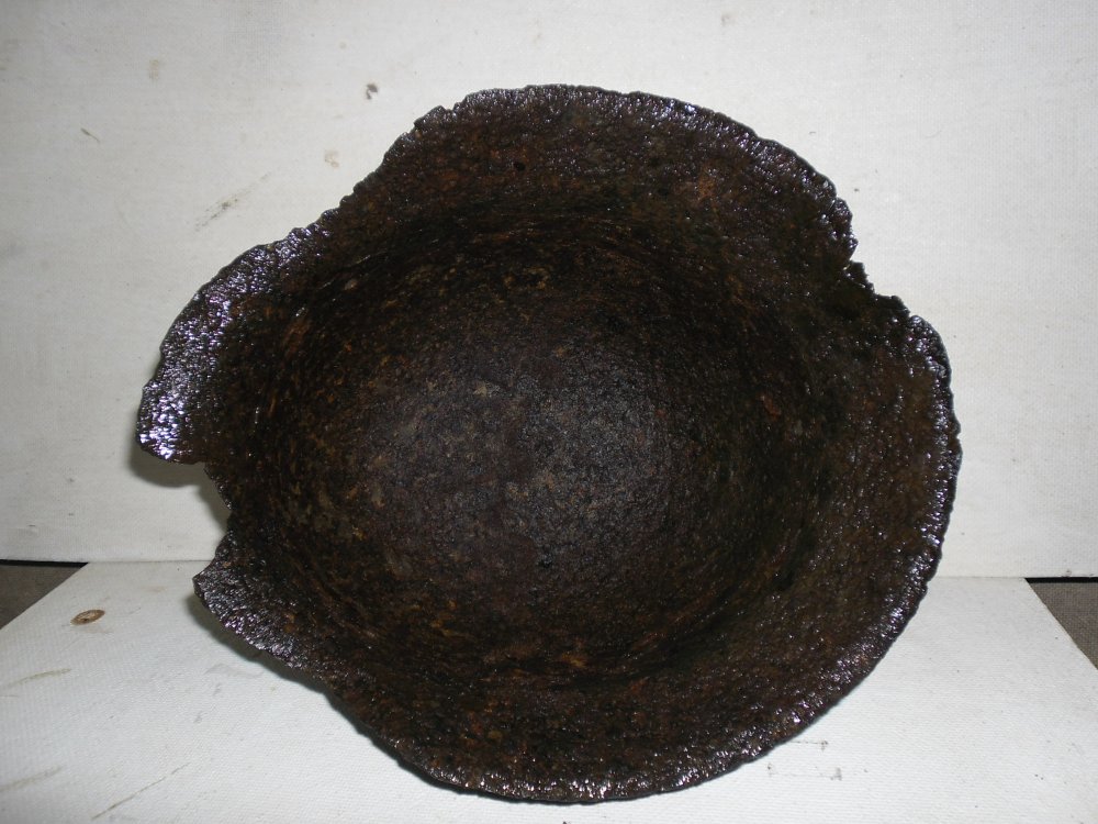

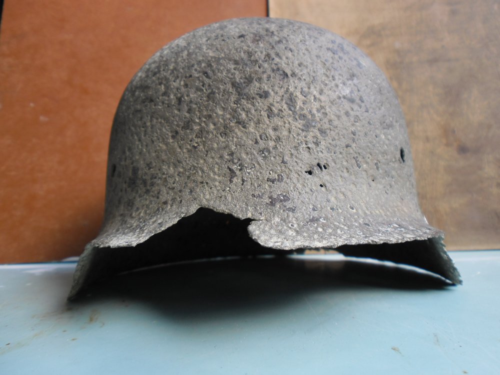

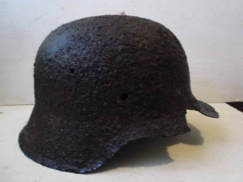

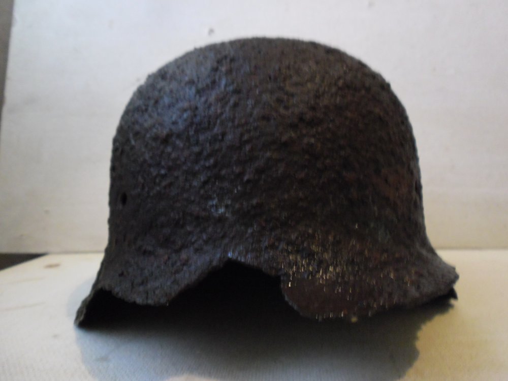

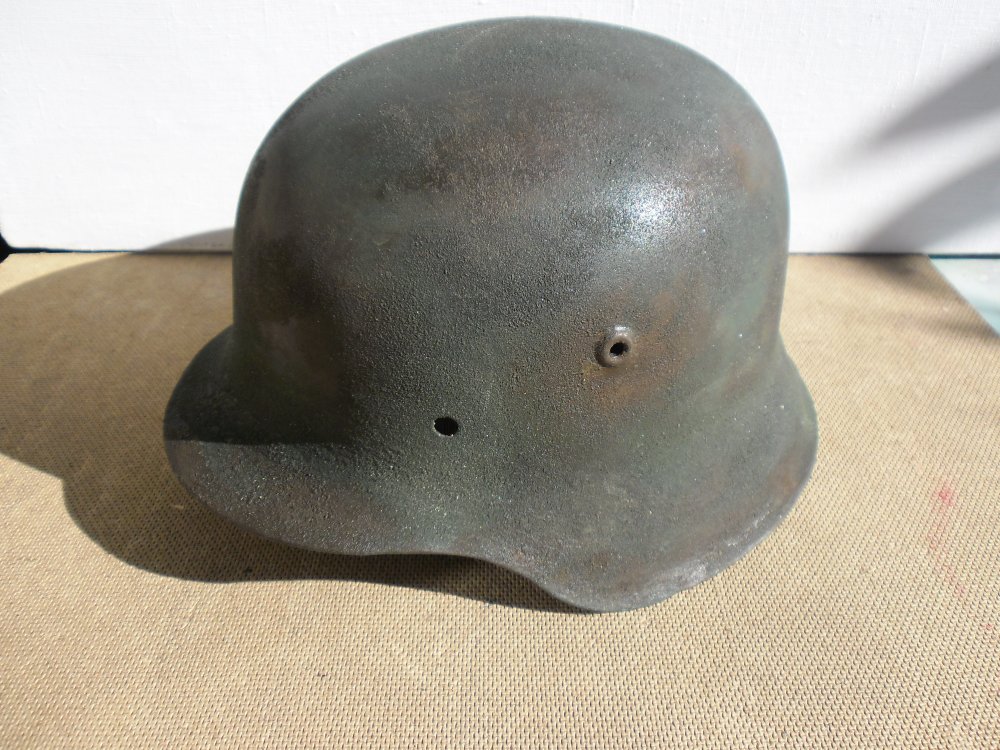

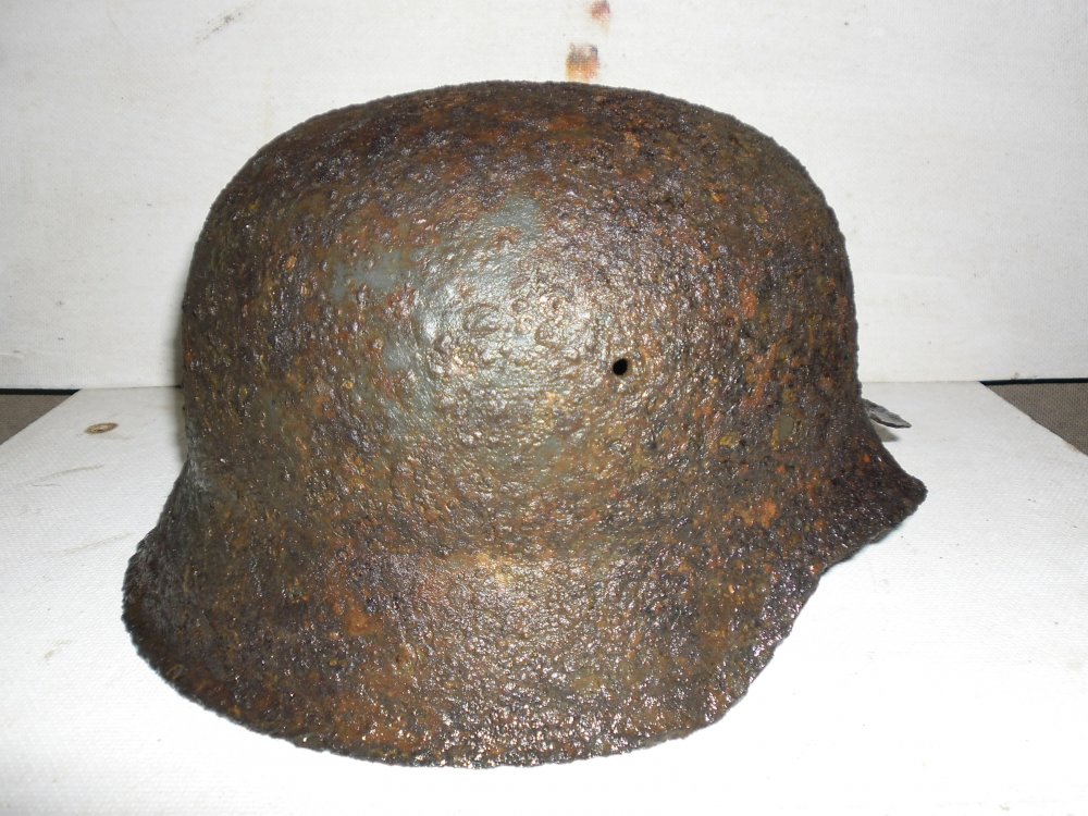

    доброго всем дня. Попался в руки вот такой кассон (исходник конечно убитый ,но мы легких путей не ищем) решил сделать из него полочный экземпляр, чтобы глаз радовал( если получится)))). ну собственно что получилось. Для начала купал его в ведре с раствором уксуса( около 2 двух недель). ржа сходить не хотела , приходилось применять дрель и щетку. По вылазили множественные каверны и дыры, трещины заваривали полуавтоматом(утраты тоже), крупные дыры заделал шпаклом со стекловолокном, потом финишная, грунтовка и опять шпатлевка. краску колеровал сам( пытался восстановить какой был на каске, на фото вроде видно) красил пока один слой с песком... ну вот как-то так. жду критики в свой адрес)))

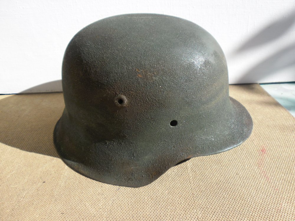

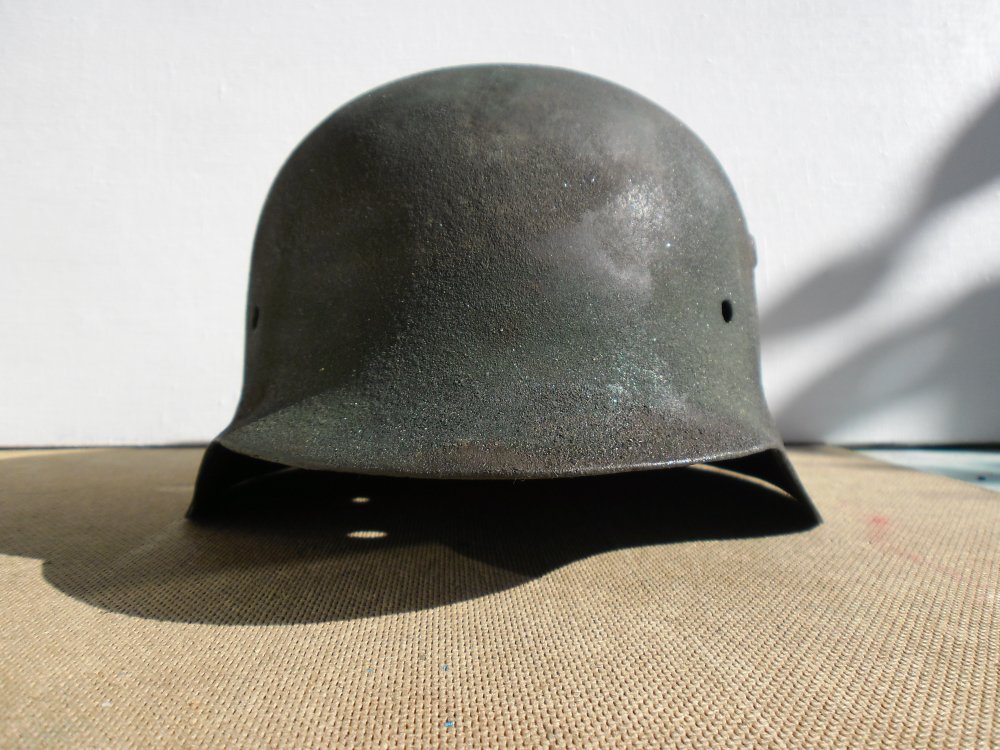

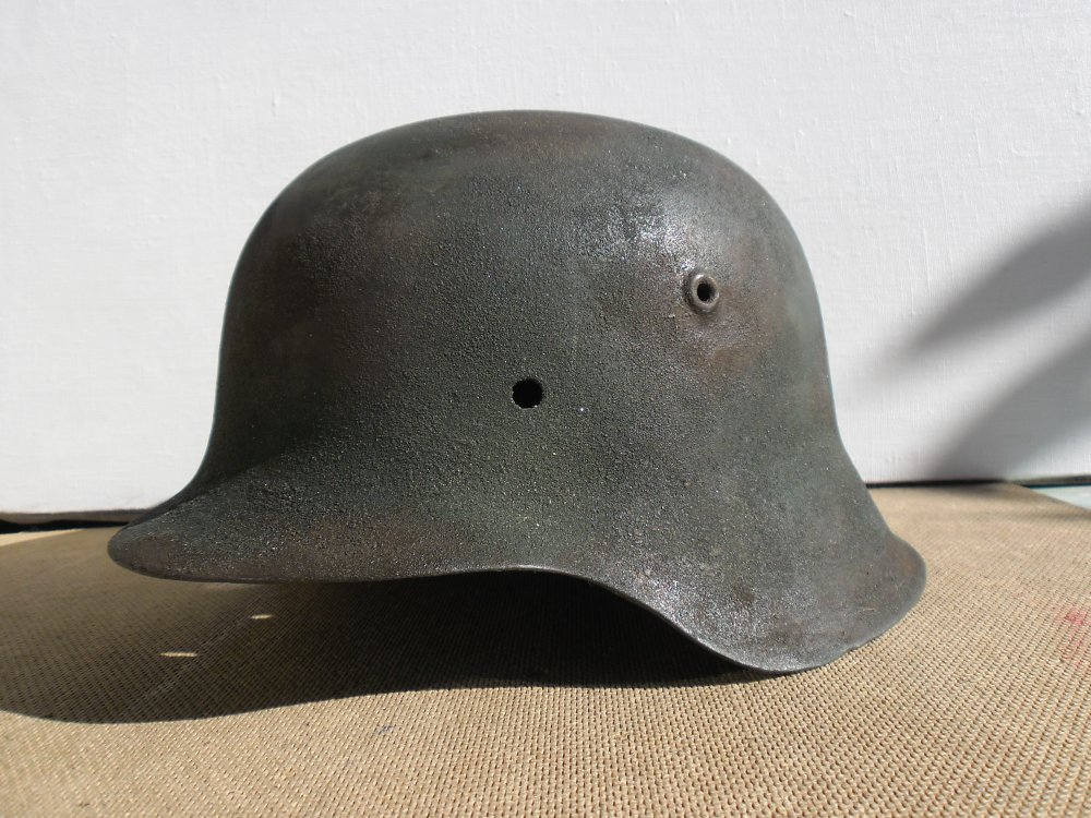

  3. jake86
    jake86 Stabsgefreiter

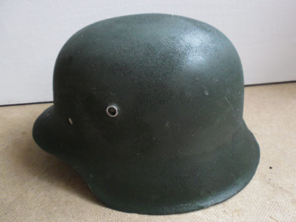

    собственно еще фото. это не конечный вариант.

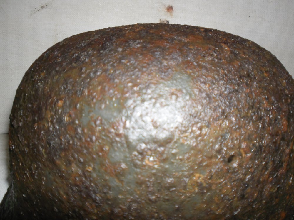

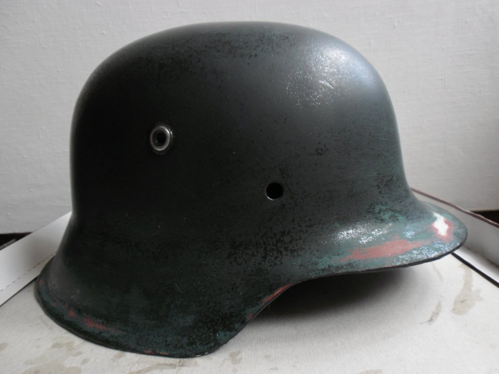

  4. jake86
    фото остатков оригинальной краски . Мешал под нее...
  5. andr-saakyan
    andr-saakyan Stabsgefreiter
    275
    Location:
    Ялта
    мне нравится,прикольно получается..а чем вальц передний восстанавливали?полуавтоматом или стекловолокном...с ув
  6. jake86
    полуавтоматом варили, помучится пришлось но на надежнее будет.... Сначала хотел холодной сваркой заделать, "хороший " совет знакомый дал, но я вовремя отказался...

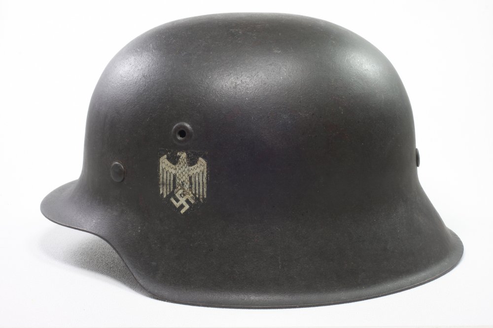

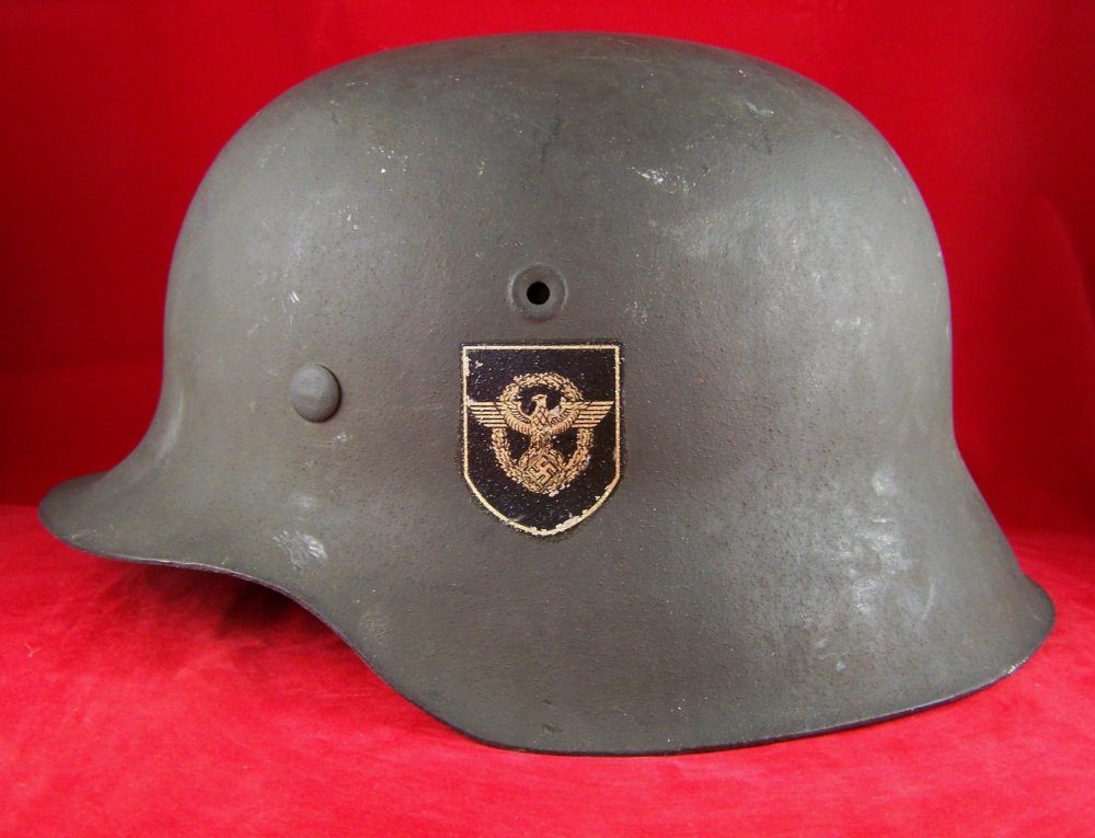

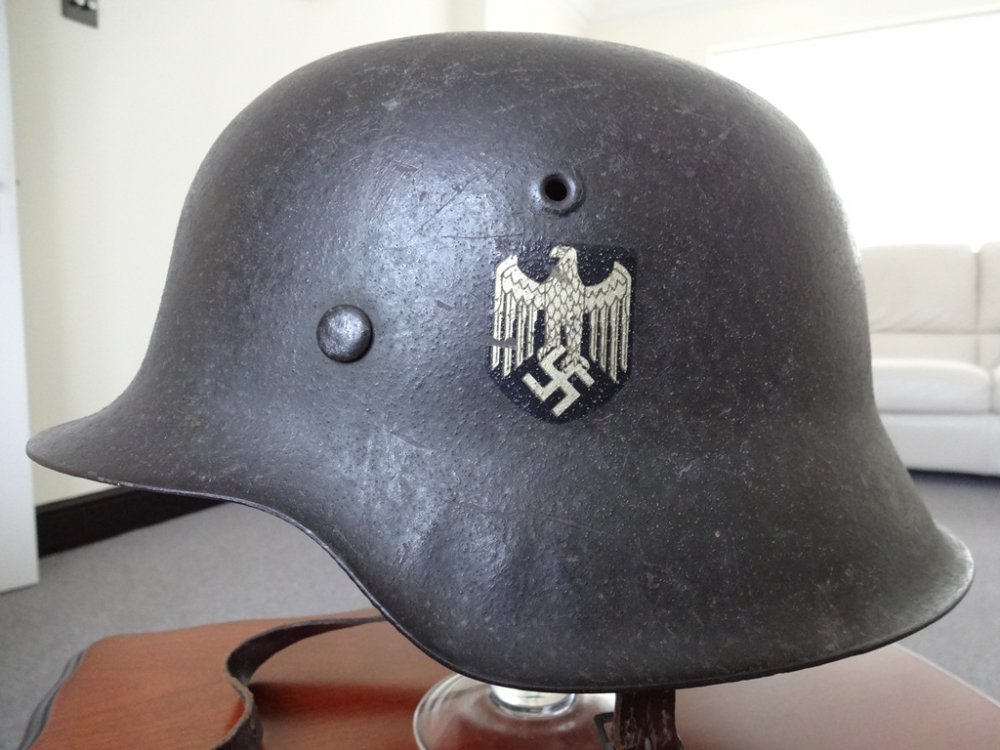

  9. фандик
    фандик Oberleutnant
    2,581
    Location:
    Камрад слесарные работы у вас выполнены на отлично , придраться не к чему . Но вот в чём сложность окраса м-40 и м -42 , для этих шлемов надо воссоздать характерную им структуру , зернистось . К сожалению у вас это не вышло.

  11. alex-kv
    alex-kv Stabsfeldwebel
    29
    977
    Location:
    УКРАЇНА

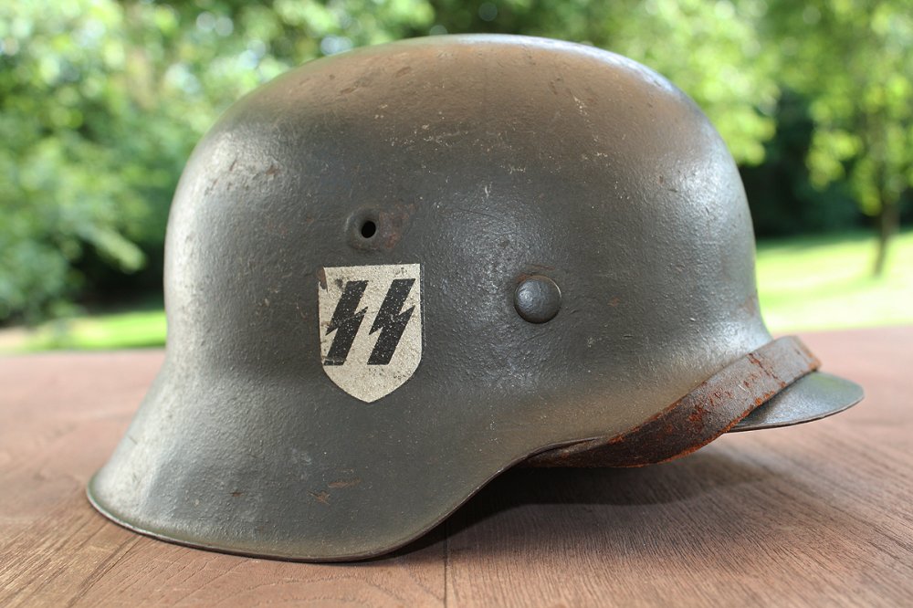

    Я несогласен стем что во всех касках присутствовала эта зернистость. Были слабо выражены(как на первом фото) и были как бы это описать похожи на бархат что ли, т.е. если взять прошпаклёваную, отшкуреную поверхность строительной стены выкрасить краской (по дереву и металу) в один слой. После высыхания получится глубокая матовая поверхность. Примерно такой будет визуальное восприятие, вроде гладко и тоже время рыхло от вошедшей в поры краски. Кто сталкивался с ремонтом тот поймёт.

  13. jake86
    а по цвету нормально? Я хотел сначала зернистость дать с помощью алюминиевой стружки, видимо зря отказался....
  14. alex-kv
    29
    977
    Location:
    УКРАЇНА

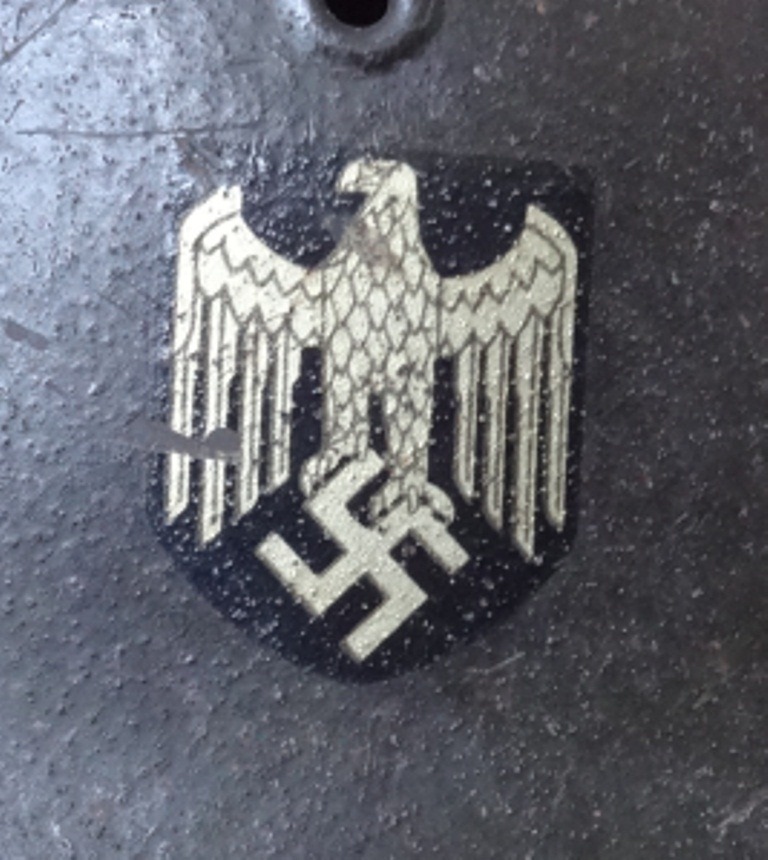

    По цвету очень похожа на зел.яблоко, у меня есть в оригинале такая 42я в этом цвете и без всяких на ней пупырешек. Если хочешь, воспользуйся одним из многих рецептов: промыть чистящий порошок для раковин чтоб остался один абразив без мылящего средства, профильтруй через промокашку, когда высохнет через женский чулок просеять над только что СЛЕГКА ТОНКИМ СЛОЕМ выкрашенным шлемом. Покрывать нужно только с наружной стороны, внутреннюю сторону не трогайте. Припудренный шлем потом снова задуть лёгкими движениями ОЧЕНЬ ТОНКИМ слоем с краскопульта или аэрографа.
  15. фандик
    фандик Oberleutnant
    2,581

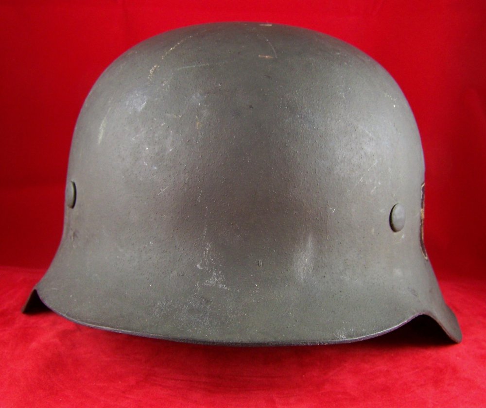

    Location:
    Я не буду с вами спорить. Но на большинстве касок она всё таки была , где слабо выражена где сильнее. :)

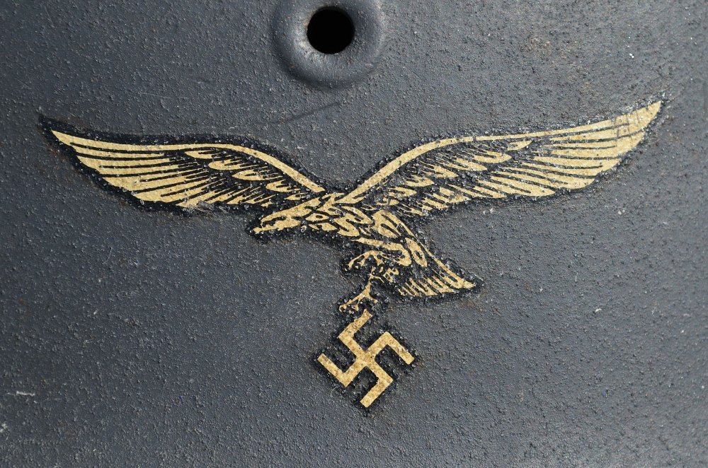

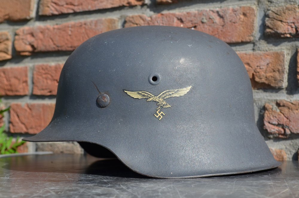

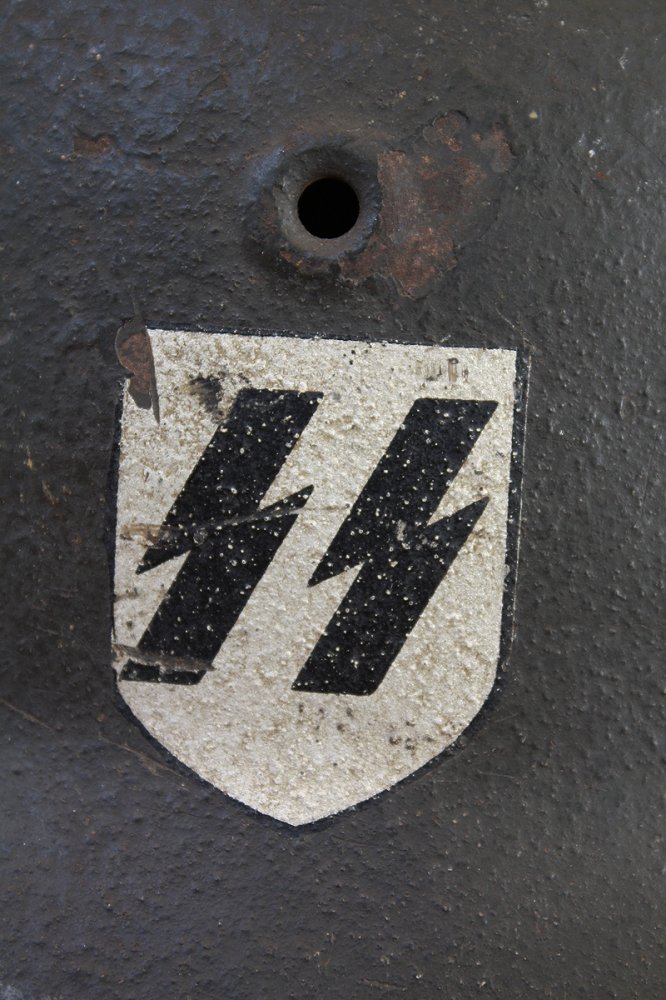

    Я пробовал добавлять алюминиевую стружку. При застарке каски она просто блестела у меня из под краски , надо добавлять оксид алюминия . Пришлось всё начисто удалять. Да и в ручную не получится такая кучность. Здесь без краскопульта не обойтись .

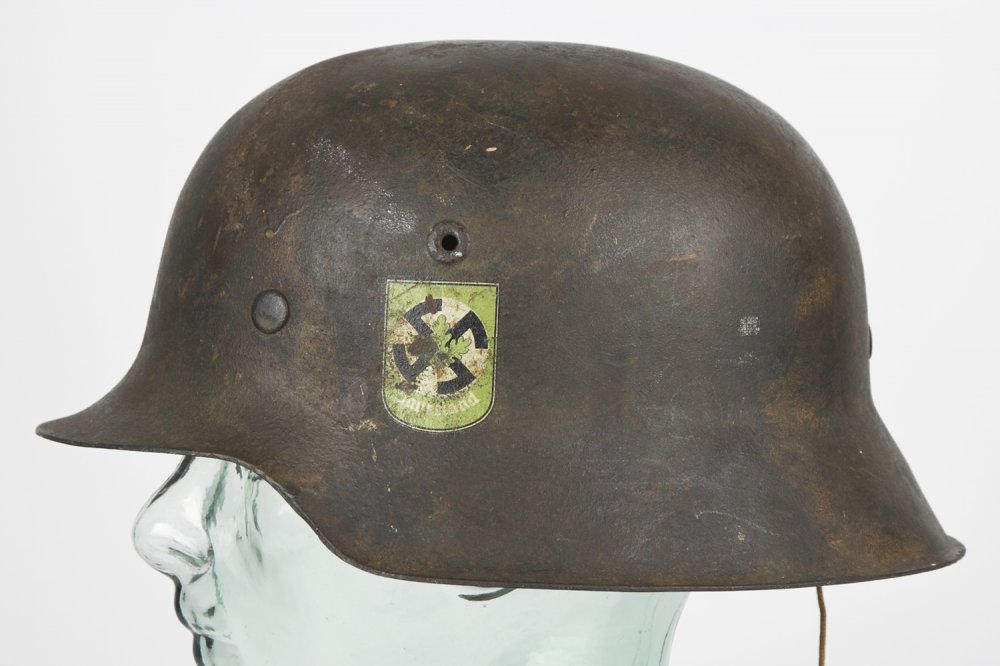

  17. фандик
    фандик Oberleutnant
    2,581
    Location:

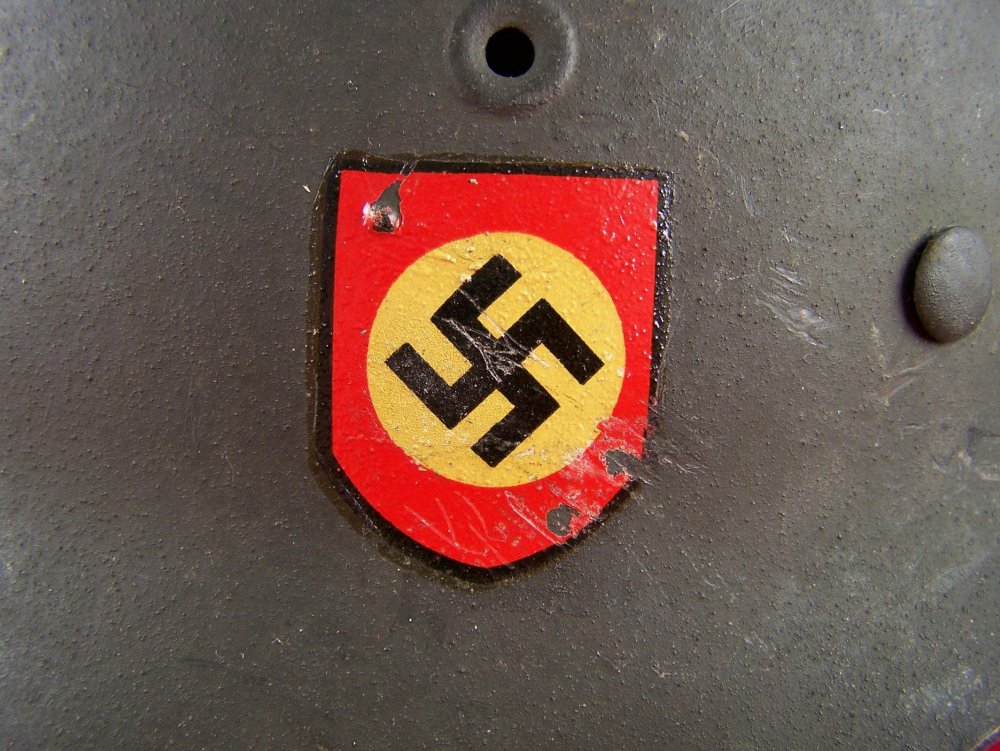

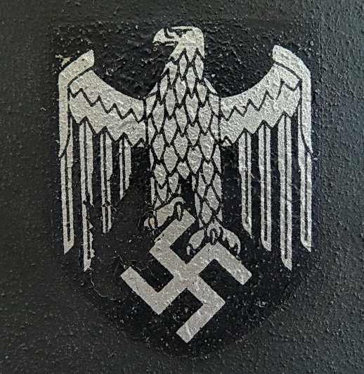

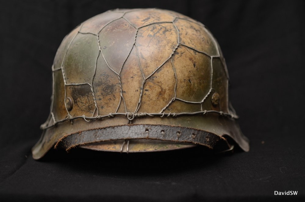

    Камрад перелопатил сайты по каскам , вот как видите на всех касках заводского окраса добавляли в краску оксид алюминия. Может у вас просто от времени он стёрся . Даже на камо видно под краской присутствует зернистость .

  18. фандик

    Ещё
  19. jake86

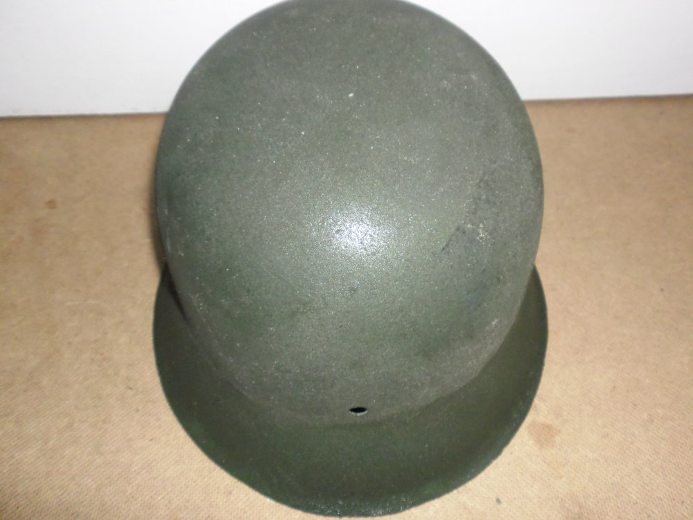

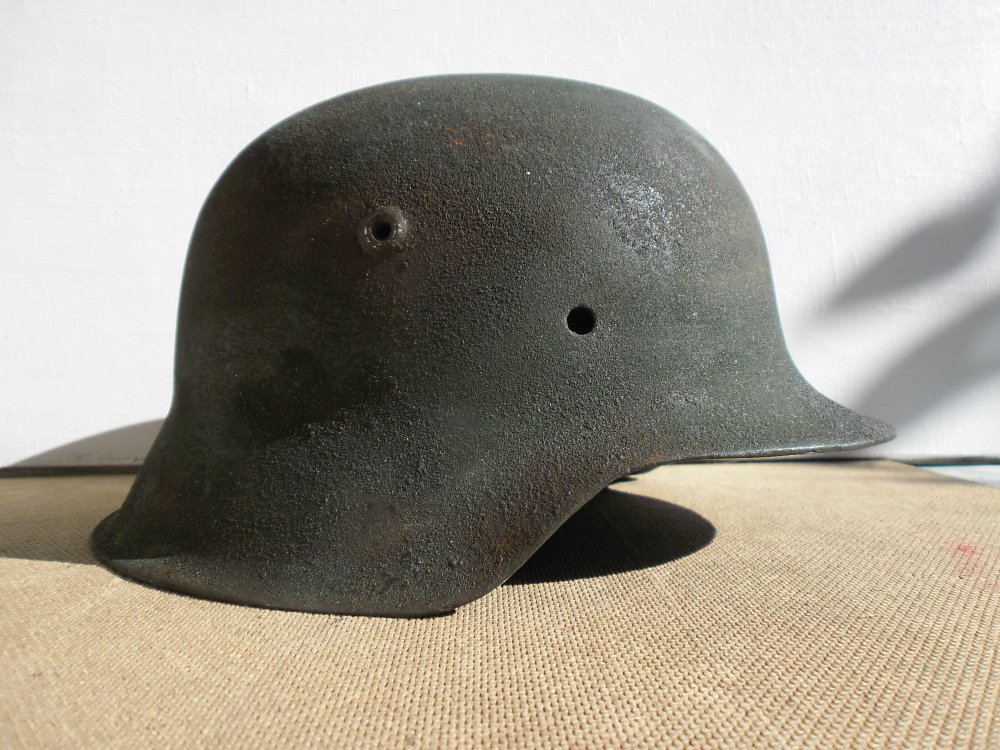

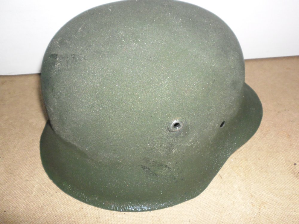

  20. jake86

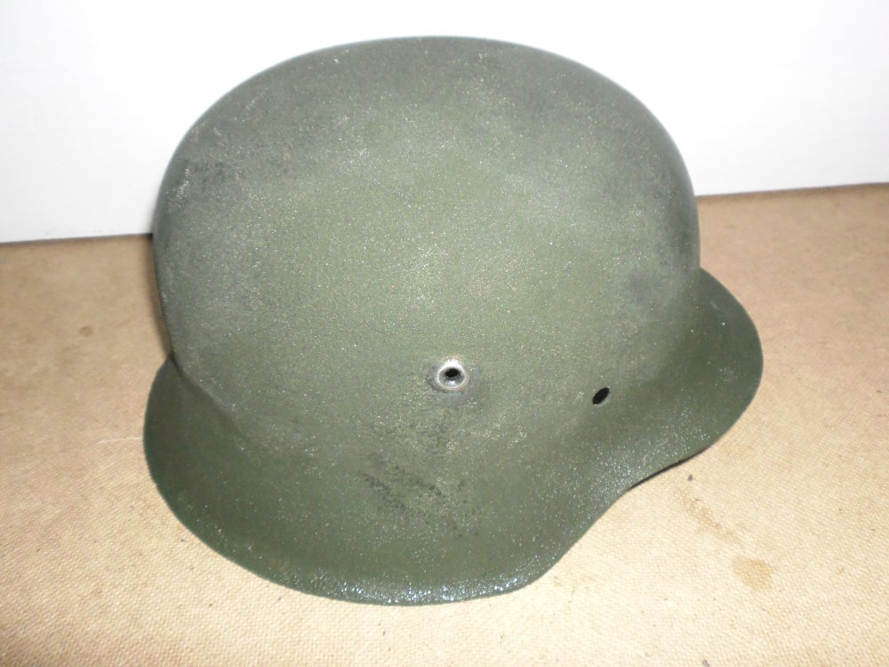

    попытка "легкого" старения каски.... Какие будут мнения? вроде зернистости многовато.....

  21. andr-saakyan
    275
    Location:
    Ялта
    думаю надо немного снять....а то перебор...с ув
  22. jake86
    наше дело молодое))) наждачку в руки и шлифовать...
  23. фандик
    фандик Oberleutnant
    2,581
    Location:
    Да перебор с зернистостью. Надо удалять.
  24. alex-kv
    29
    977
    Location:
    УКРАЇНА
    Песком баловались?
  25. jake86
    сыпанул "трохе" сижу шлифую))
  26. alex-kv
    29
    977
    Location:
    УКРАЇНА
    По моему у простого песка великовата фракция. Надо искать что то мелкое.
