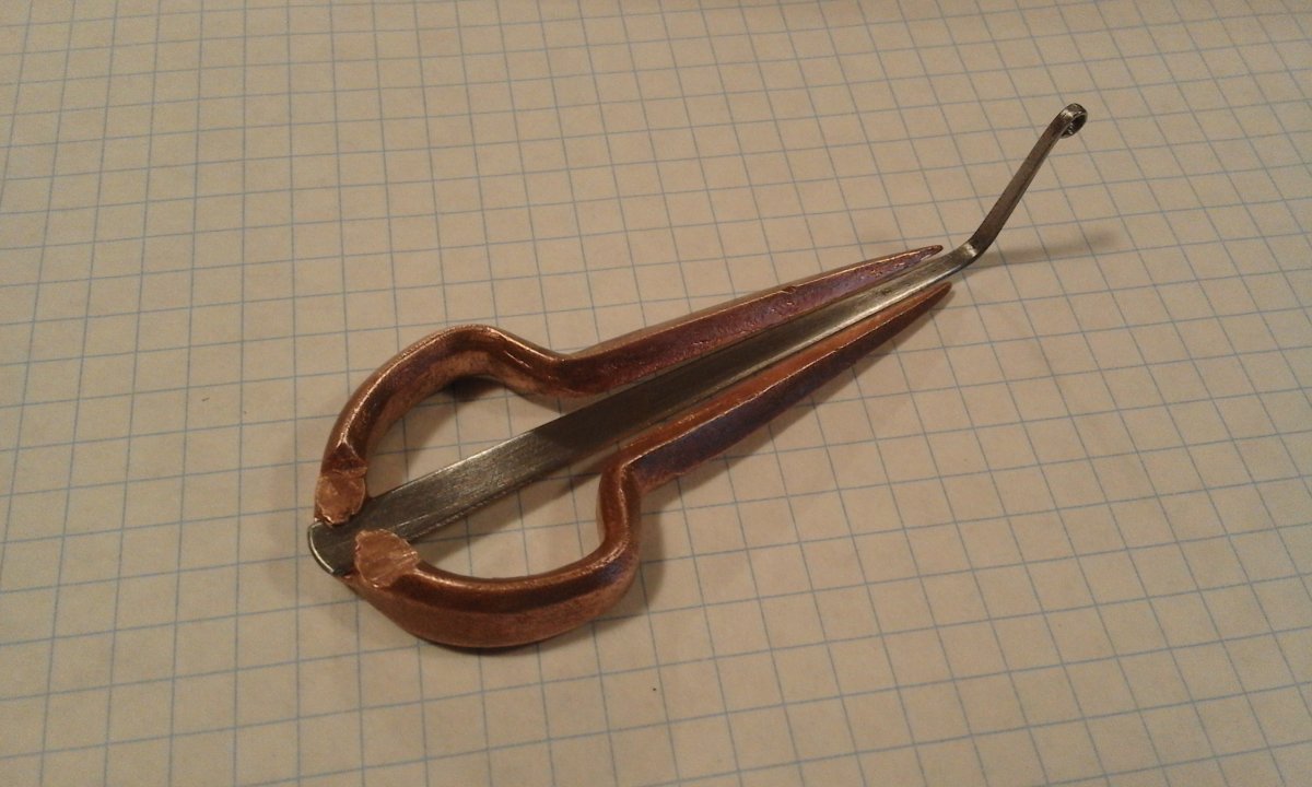

    Установил язычок на его место и молотком через плоскогубцы на топоре приклепал. Изменений в основу дрымбы не вносил и ничего не изменял на сколько это было возможно. Видок расклёпа не казист зато родной.

    Длинна, толщина, угол заточки язычка, угол загиба, размер колечка, расстояние между деками и язычком, всё это имеет прямое отношение к звуку. ( Я поначалу пожалел что взялся за это дело, а ещё больше пожалел что показал знакомому который в этом деле не новачок. Во думал опозорюсь на такой мелочи).

    Результат работы на бис.
    Helmut Hesler, Moidodyr, Andrej.An86 та 5 іншим подобається це.

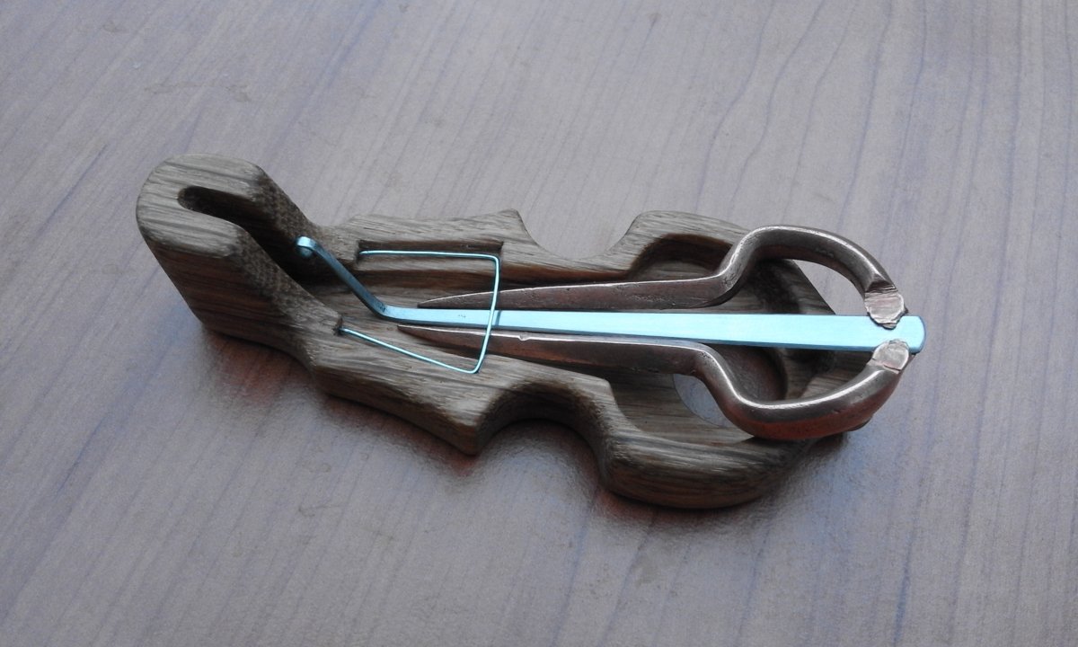

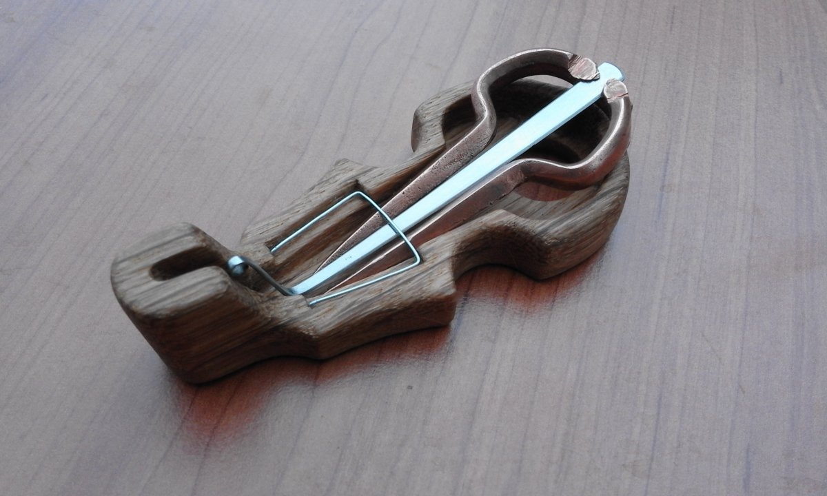

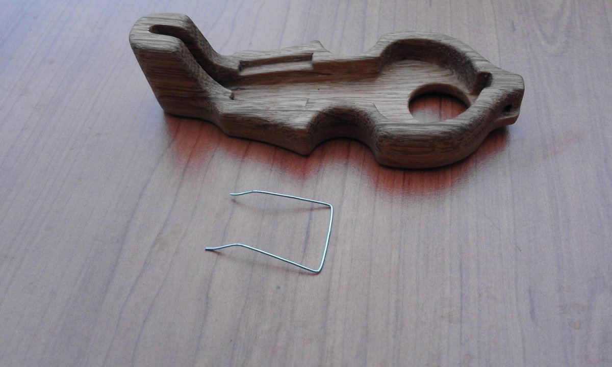

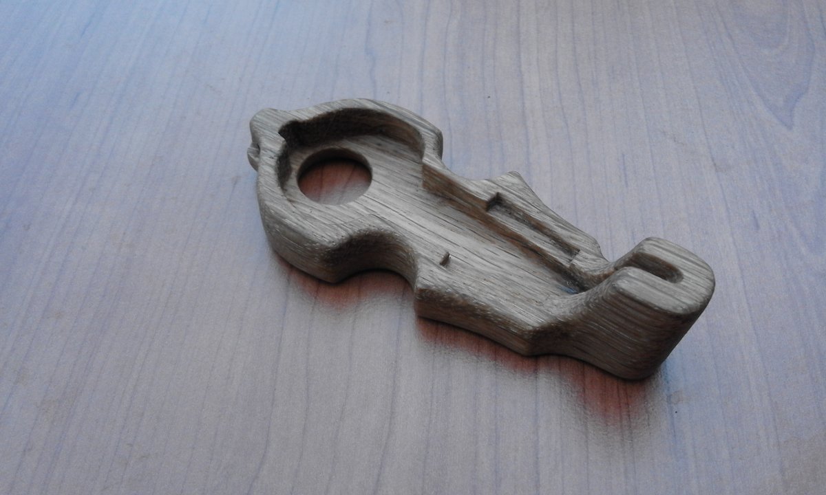

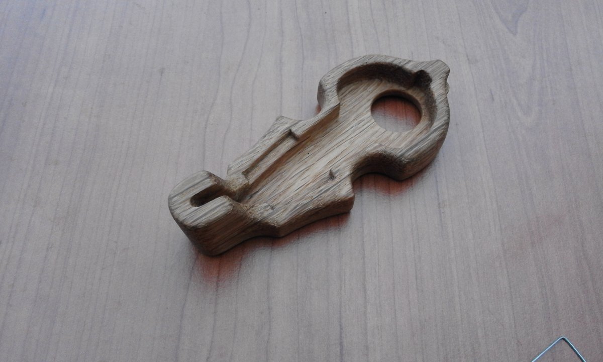

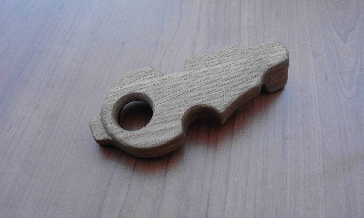

    Домик для дрымбы.
    Делал из дубовой доски. После того как все формы были сделаны, залил в пластиковую банку льняное масло, закинул туда домик с крышей и на минут 10 поставил в микроволновку, на малой температуре.
    Форму домика затеял деревенскую, что бы без излишеств, по любому его не князь юзал. Форму сделал открытую, что бы было видно инструмент в рамке.
    Moidodyr, Мигел, ALEKS81 та 4 іншим подобається це.

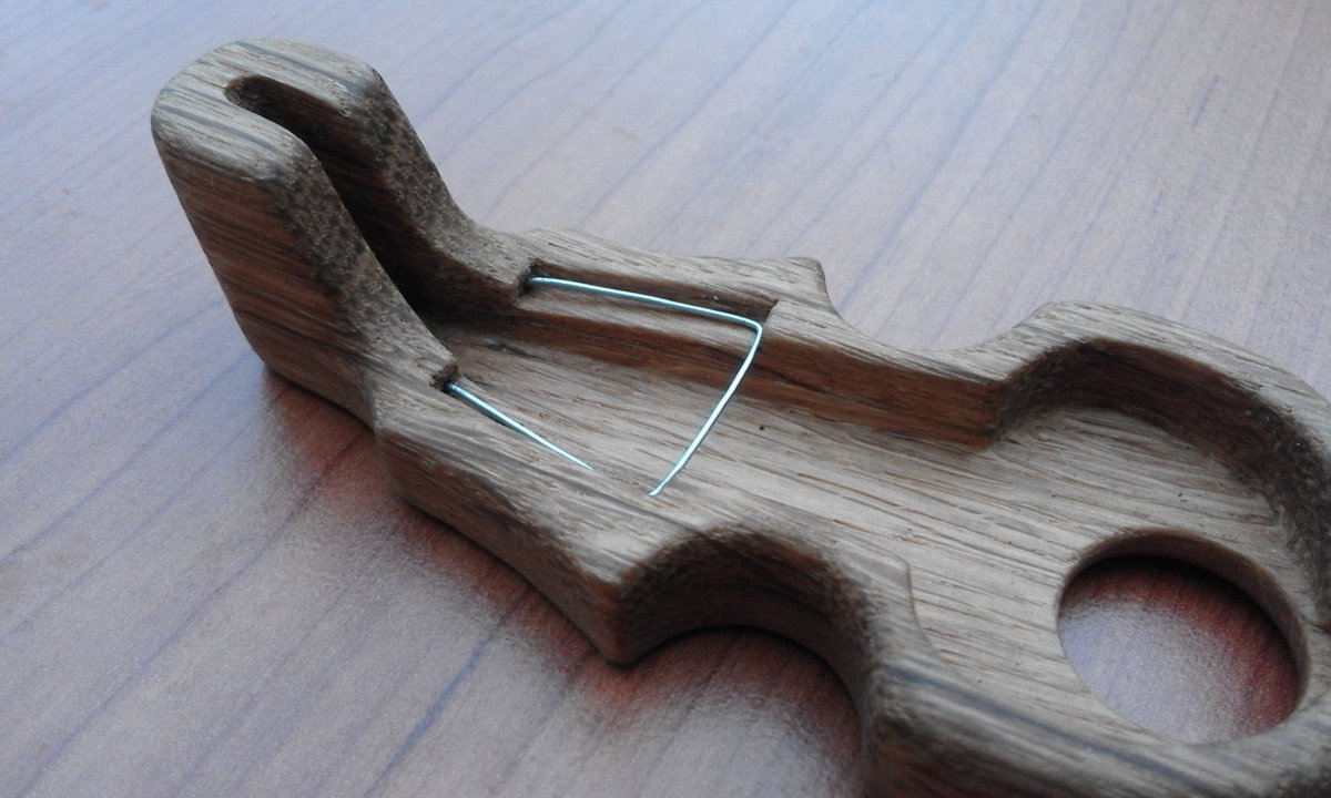

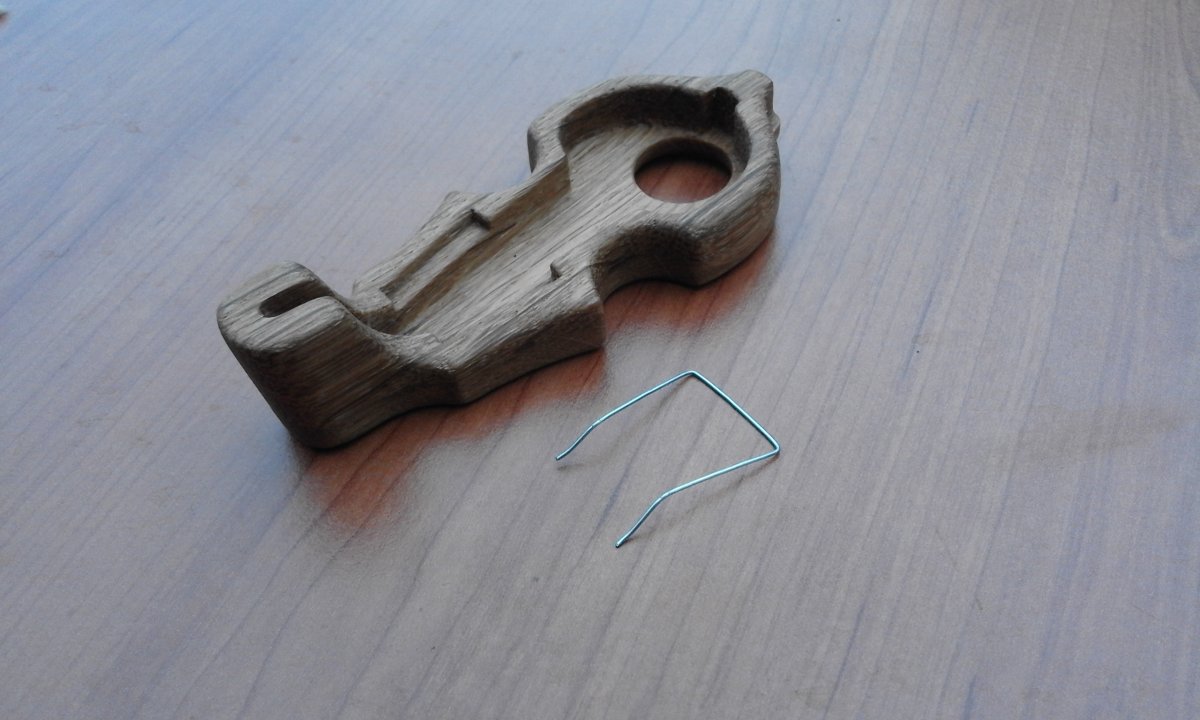

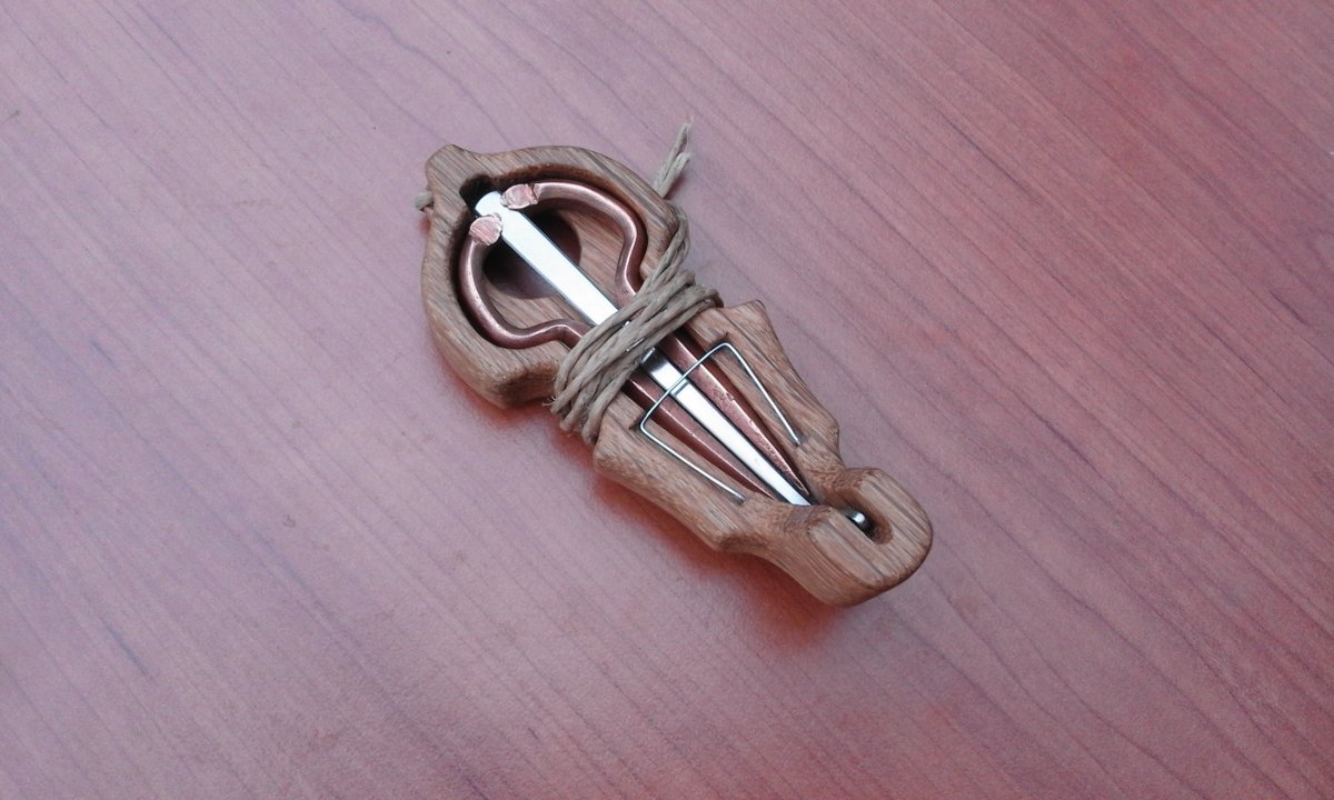

    Фиксация в домике.
    Выгнул п образную пружинку, просверлил два отверстия под неё, вставил пружинку.
    Moidodyr, Gasser, Мигел та 5 іншим подобається це.

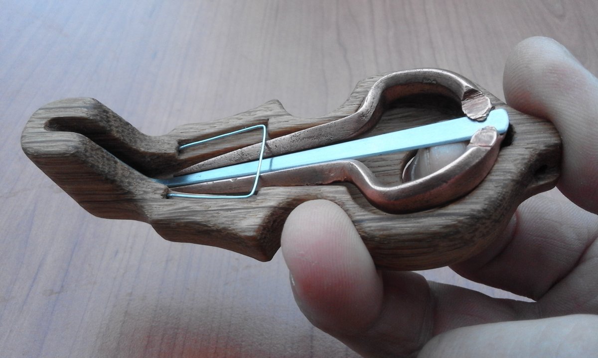

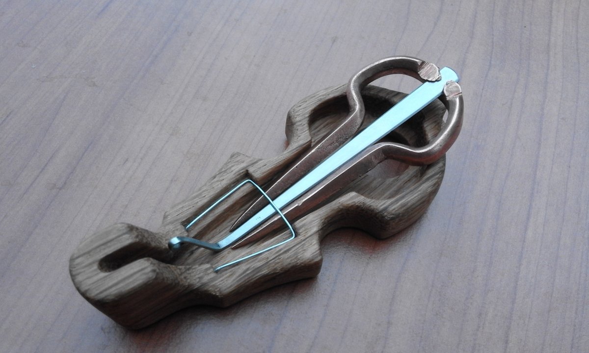

    Для того что бы вынуть дрымбу из домика, требуется просунуть палец через отверстие, нажать и инструмент автоматически (выпрыгивает).
    Moidodyr, Мигел, ALEKS81 та 5 іншим подобається це.

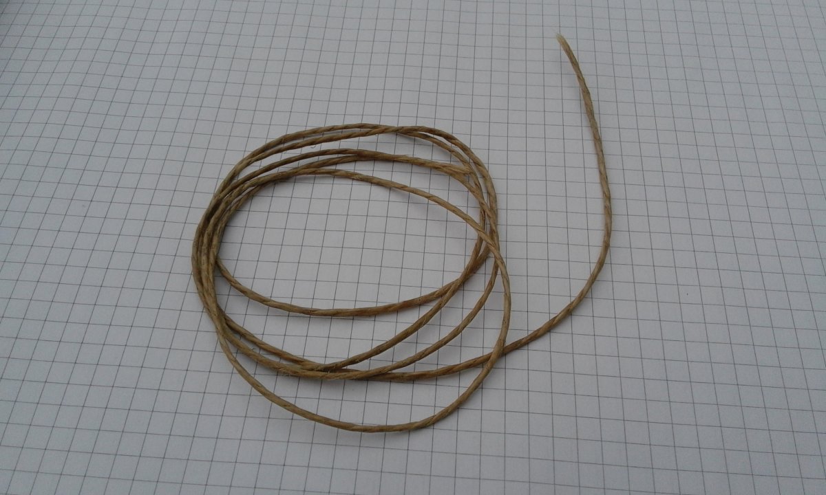

    Для ношения инструмента было решено использовать льняную верёвочку. Натёр верёвку пчелиным воском изобильно, положил на батарею часов на шесть (воск не плохо пропитал до основания).
    Gasser, ALEKS81, RIHARD 77 та 2 іншим подобається це.

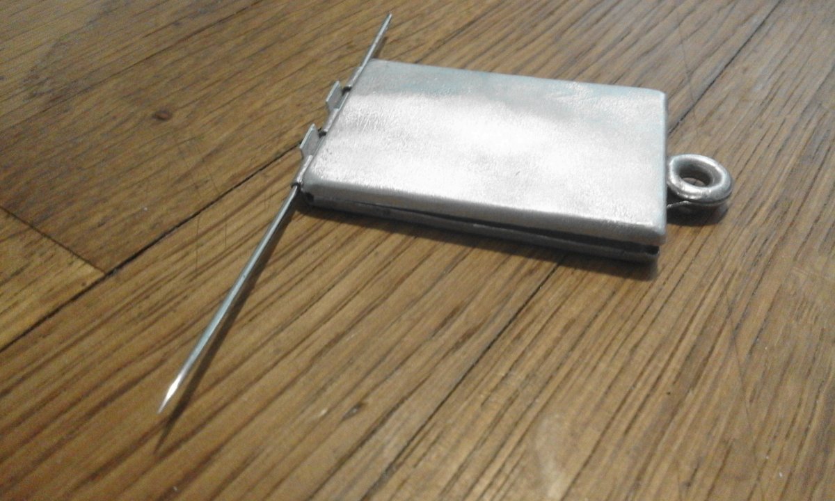

    З одного лісочку приніс ось таку знахідку не знахідку але ще не сміття. Югославська довоєнна ладанка. Придмет сам по собі був зімятий, але без тріщин. Отож зробив оправку з металічної пластини та все акуратно вистукав. З допомогою голки швеї (великої голки) вирівняв місце петлі. В такому вигляді ладанка пролежала місяць поки я шукав по лісах що можливо попадеться ще донор або хоча концервна банка з алюмінію потрібної товщини.
    hudojnikhg9612, Artyr, Andrej.An86 та 4 іншим подобається це.

    Круглим надфілем зробив пропили під кріплення папірця.
    hudojnikhg9612, Artyr, Andrej.An86 та 3 іншим подобається це.

    Фіксатор закривання ладанки. Поставив заготовку над тріщиною в верстаку, наставив зверху зворотню стогону тоненького надфіля та легенько стукнув молоточком. Фіксатор готовий.

    На даному етапі павза. Затримка за тонким алюміньовим дротом. При закриванні ладанки присутнє легеньке клацання та фіксація надійна. Продовження слідує.
    hudojnikhg9612, Artyr, Andrej.An86 та 2 іншим подобається це.
