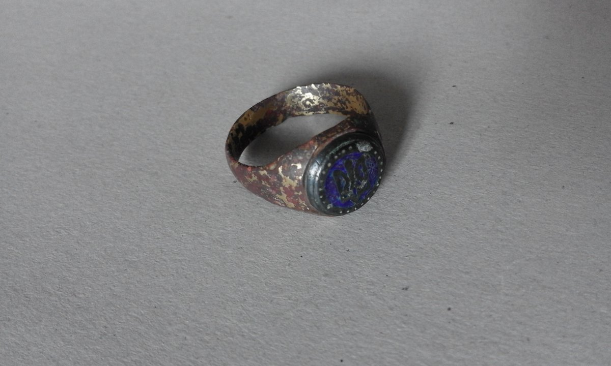

    Всем доброго дня. В связи с тем что временно совсем нет времени на хобби, решил заняться мелкими работами. для начала очисткой перстня УПА. Должен получится чисто антураж, хотя бы. Большего из него не вытянуть. Чистить буду механически, если есть у кого предложения или опыт в этом деле с радостью прислушаюсь. Материал кажись латунь.

    Если медь - попробуйте перекисью концентрированной , в больнице можно достать (та что в аптеке продается - слабая) или 60 или 90 % раствор - не помню . с ув.

    Попробуйте нашатырный спирт + зубной порок.

    Спасибо за советы. В данный момент продолжаю чистку скальпелем (маленьким) и оказалось что щиток перстня накладной и светлого металла. Какого пока не определил. Фото скину чуть позже. После механической чистки уже определюсь что буду делать дальше. Уже видно что состояние ниже среднего. Эмаль синего цвета (или краска) держится молодцом и не сходит, это радует.

    К скальпелю подключил наждачку зерно две тищи, это почти голая резинка. Польза от наждачки только полировка. Снять все окиси не получится, это уже ясно окончательно.

    После того как стали сильно проявляться жёлтые пятна, решил остановиться в очистке. Раковины глубокие и очистка до полного блеска просто убёт форму перстня, а зачем он тогда такой будет нужен. Что делать дальше и не знаю, в планах затемнить блестящие места и консервация. Пока ищу подходящий способ консервации, для латуни.
    Жаль конечно, но временные увечия перстень получил не слабо. Только если вдуматься то ему повезло больше чем тому созжоному селу где он был найден.

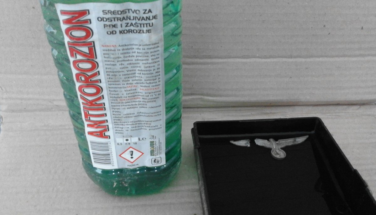

    Пока идут роздумия по перстню то добавлю ещё один мелкий антураж, на этот рас алюминий. Для начала попробую очистить окиси. На днях читал что хорошо чистить преобразователем ржавчины (только прозрачным). Завтра попробую.

  11. 663
    663 ✠ Moderator
    17
    7.598
    Україна.
    Фото 1 до чистки.
    фото 2 чистка грубая скальпелем.
    фото 3 в преобразователе. Долго держать не буду, через минут 10 орёл стал пускать пузыри и пошла вонь.

    Україна.
    Преобразователь отчистил орла до чистейшего состояния. Чуть помогал очистить щёточкой. В преобразователе делал две замочки, первая минут 15, промывка и очистка. Вторая замочка минут 10, промывка в проточной воде и протёр на сухо. (на фото орёл после первого купания).

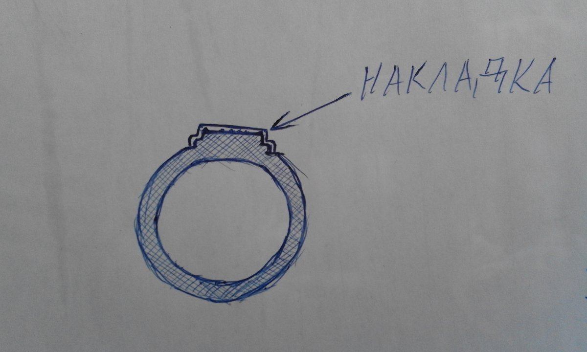

    а из какого металла сделан перстень и накладка ?

    Перстень схоже латунь а вот накладка не понятно. Дело в том что перстень сделан цельный включая узор и только тонкая оболочка пока не понятного металла в точности повторяет узор. Как только определю металл так дам знать, сам заинтересован в этом по причине что хочу определить способ консервации.

    т.е. трезуб - отдельный элемент (не накладной) ?
    мне казалось, что он накладной (был бы тоже латунный)

    Масив перстня включая тризуб, окантовку и точки вокруг него одно целое, накладочка тонкая и полностью повторяет рельеф рисунка. В одном месте накладочки чуть не хватает и там всё видно, на фото правда не очень заметно.
