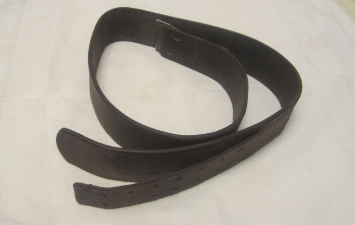

    Фото кожи моего ремня.
    Останется всё собрать в кучку. Основной проблемой поставить зацэп на место. Каким образом это сделать минимально причинив ущерб деталям, пока не решил. Возможно распущу нитки и теми же нитками обратно пришью. (повторюсь что кожа оригинал).

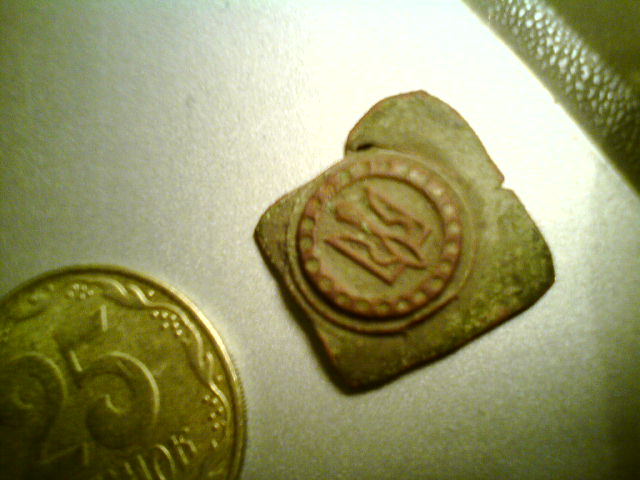

    Как писал уже выше в наших краях встречаются такие находки. Мне друг подарил вот такую, кажись кокарда, тоже не обрезана была. Оставлю как антураж, Впереди лёгкая очистка и консервация. Кокарду надеюсь ещё найду.

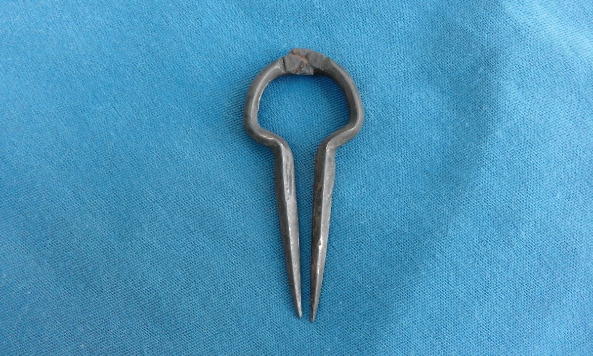

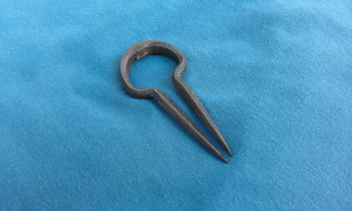

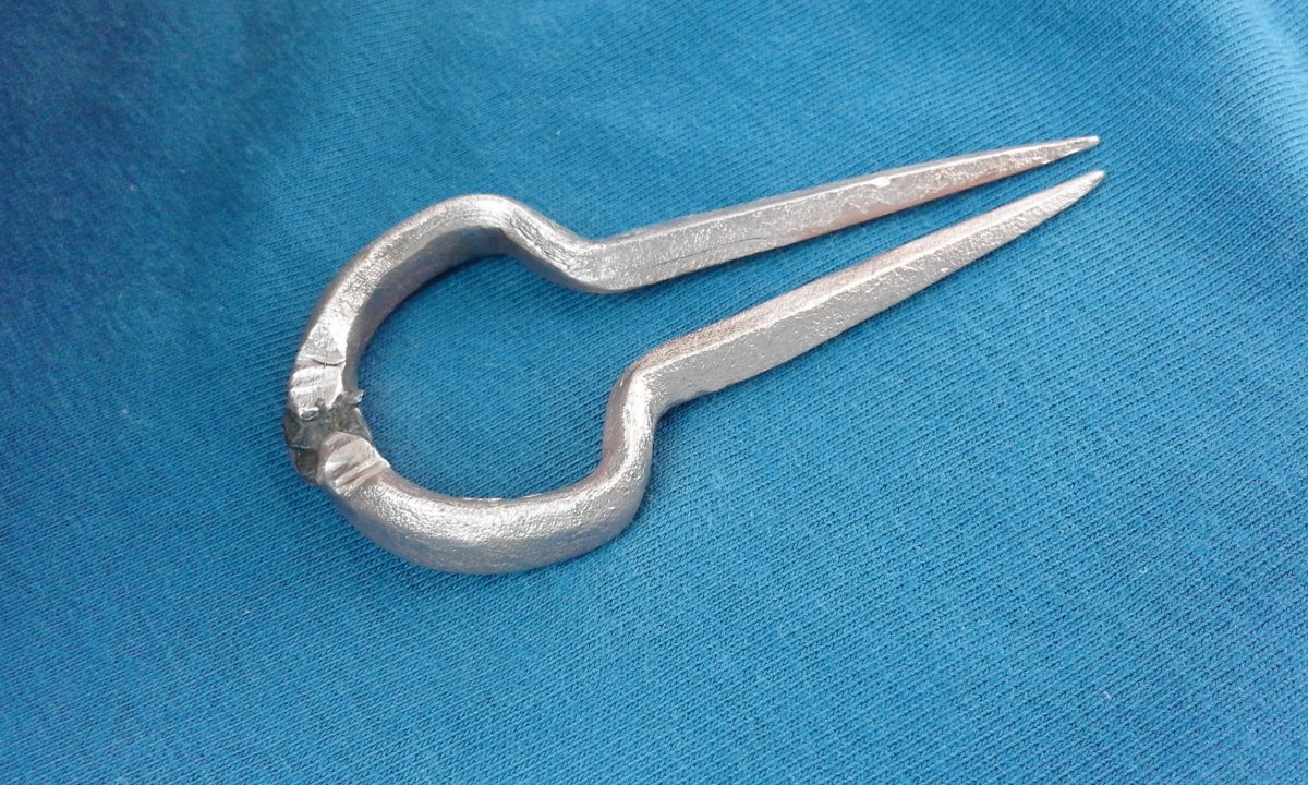

    Всем доброго ... . Появилась у меня в наличии дрымба (варган). Предположительно по Киевской Руси, с уверенностью никто не подтвердил, но и не отрицал. Решено было привести её в рабочее состояние, вложив по минимуму вмешательств в имеющееся творение.
    Стрипа та БЛК подобається це.
  16. 663
    663 ✠ Moderator
    17
    7.582
    Україна.
    Чистка.
    Закинул в преобразователь ржавчины на минут 15 и дремелем очистил до чистого металла.
    Стрипа, ALEKS81 та БЛК подобається це.

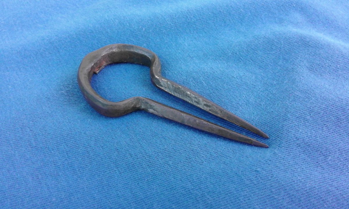

  17. 663
    663 ✠ Moderator
    17
    7.582
    Україна.
    Результат очистки.
    Стрипа, egoiste, Paul_Gudvin та 2 іншим подобається це.
  18. 663
    663 ✠ Moderator
    17
    7.582
    Україна.

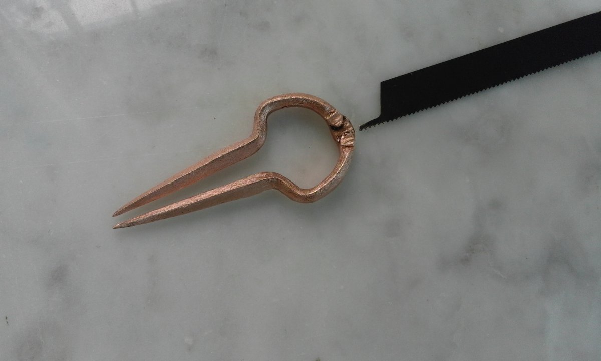

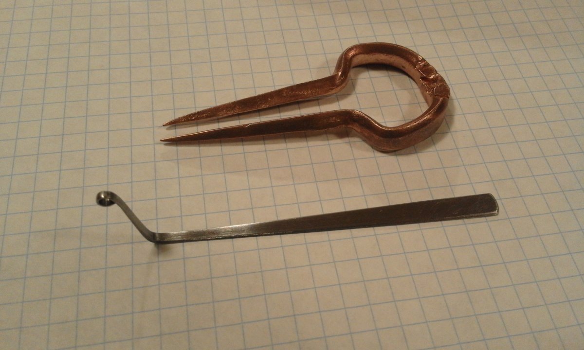

    Спилив обломок ножовочного полотна в нужную форму, удалил остатки язычка, тем самым подготовил место для установки нового язычка.
    Стрипа, Paul_Gudvin, ALEKS81 та ще 1-му подобається це.
  19. 663
    663 ✠ Moderator
    17
    7.582
    Україна.

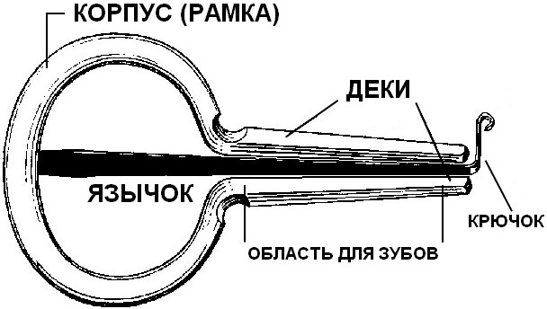

    Когда с базой было практически решено, занялся сбором информации и офигел. Сперва казалось ничего сложного, вставил пластинку, расклепал и дёргай под барабан шамана. Но оказалось не всё так гладко. От толщины, угла загиба, проточки сторон и ещё куча нюансов зависит звучание дрымбы. Изучил общие понятия азов творения дрымбы, потом принялся за работу.
    Стрипа, egoiste, БЛК та ще 1-му подобається це.

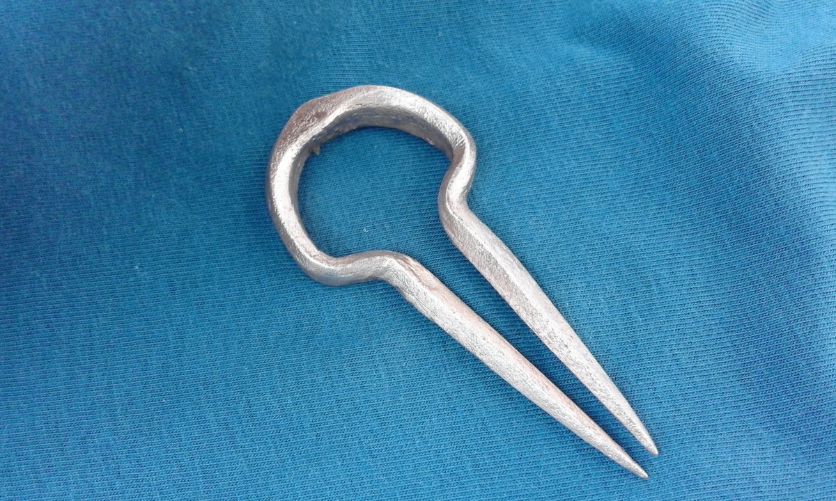

  20. 663
    663 ✠ Moderator
    17
    7.582
    Україна.

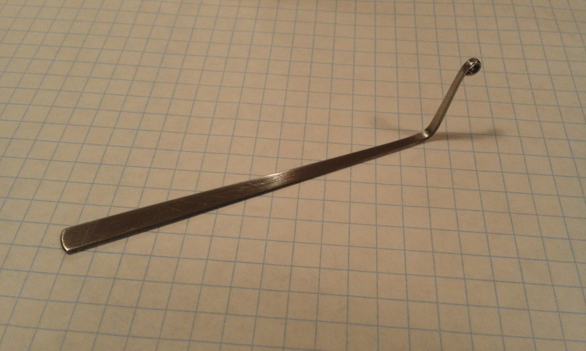

    Из полотна ножовки по дереву вырезал заготовку язычка. На буре от дремеля плоскогубцами нагревая загнул кончик язычка в колечко.
    Moidodyr, Стрипа та БЛК подобається це.
  21. 663
    663 ✠ Moderator
    17
    7.582
    Україна.

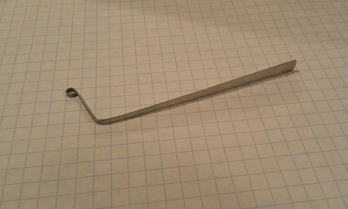

    Следующий загиб был не мало важен. От этого загиба зависит определённый процент звучания. Грубая заготовка язычка сделана, дальше главное терпение что бы инструмент зазвучал.
    Стрипа, Paul_Gudvin, АСИРИС 1984 та ще 1-му подобається це.
  22. 663
    663 ✠ Moderator
    17
    7.582
    Україна.

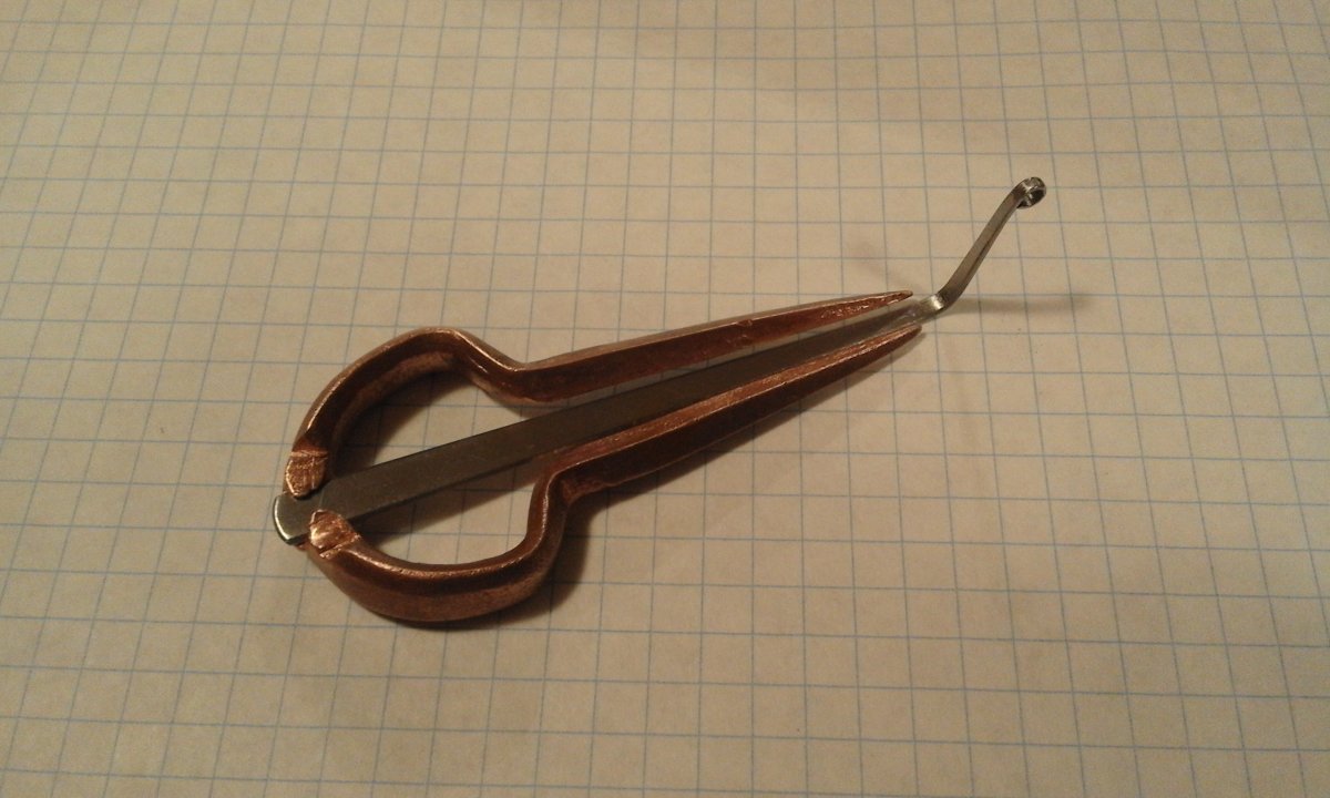

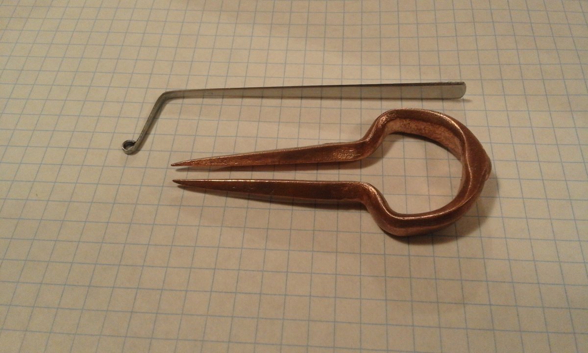

    Дальше пошла подгонка язычка под корпус в чистовую, по жёсткости, по звуку. Прижимая кончик язычка плотно (намертво) к столу отводил язычок с колечком и отпускал, прислушивался к звуку и интуиции. Подгонял долго, пилил и шлифовал пока добился хорошего результата.
    В этом деле много мне помог знакомый, как оказалось у него дома несколько таких девайсов и детство он провёл в Киргизии. В общем проконтролировал он меня.
    Стрипа, Paul_Gudvin, egoiste та ще 1-му подобається це.
  23. БЛК
    БЛК General-major
    30
    66
    8.134
    Приветствую.То , что древний инструмент в твоих руках заиграет сомнений не было.Отлично получилось. С ув.
    Стрипа та 663 подобається це.
  24. 663
    663 ✠ Moderator
    17
    7.582
    Україна.
    Спасибо за поддержку.
    Честно говоря вначале думал если не получится то наведу патину и пусть так и будет. Намудохался я с его настройкой не мало и оставить не смог. Чем больше не получалось тем упорней я работал над звуком. Пару рас откладывал на недели и в конце концов осилил.
    Стрипа, БЛК та Paul_Gudvin подобається це.
  25. БЛК
    БЛК General-major
    30
    66
    8.134
    Ждём видео с игрой на этом инструменте.))

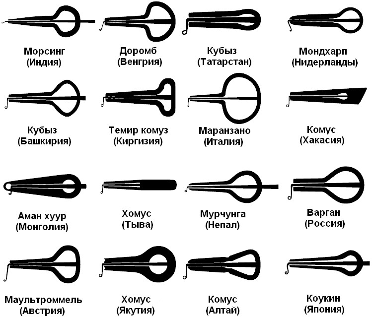

  26. egoiste
    egoiste Stabsfeldwebel
    555
    Одеса, Україна
    Да... Интересная штука. Если сверяться с четвертой картинкой пост №68, то база похожа на индию. Там язычек выходит за базу, или это не принципиально и на звук не влияет?
    663 подобається це.
