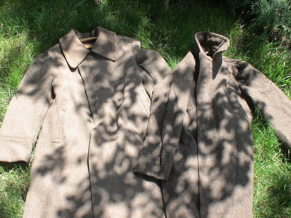

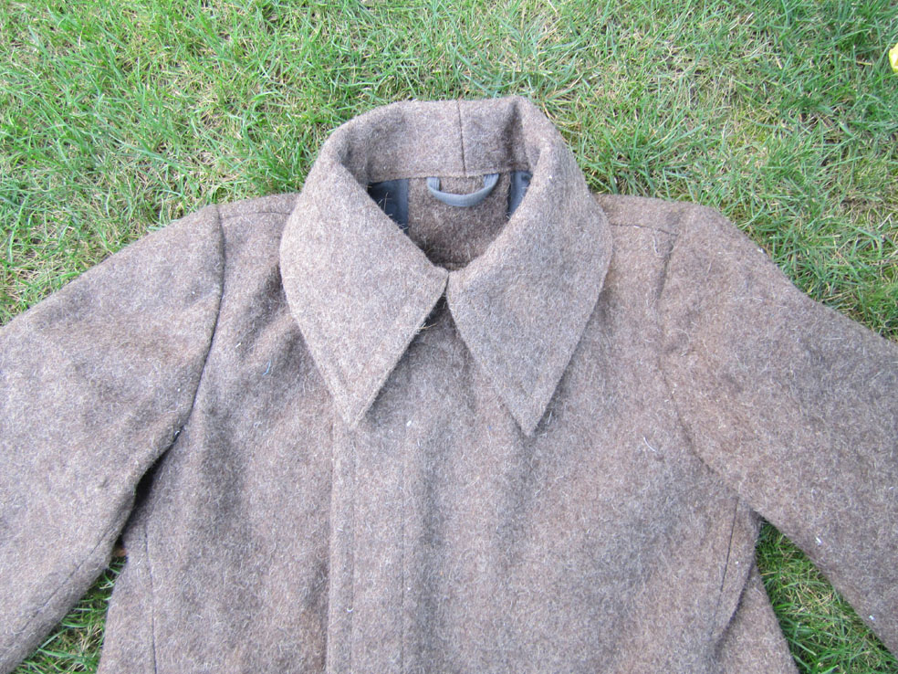

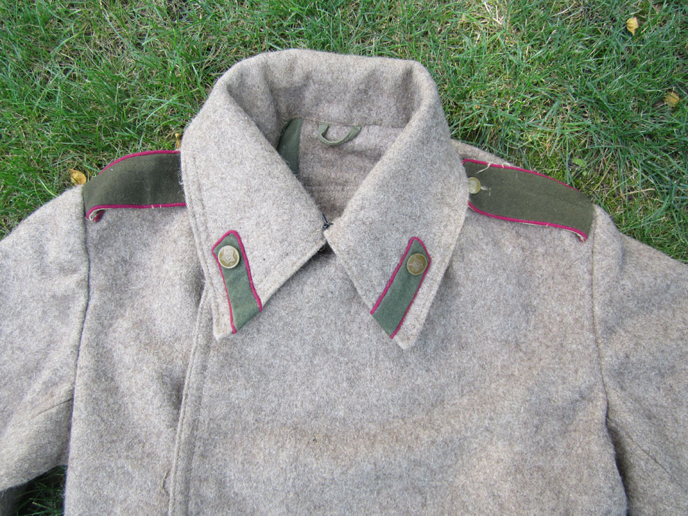

    Решил переделать брежневскую шинель под "войну", а именно - перешить воротник. Вот, что получилось...
    - первое фото - правильная шинель
    - второе фото - обычная брежневка
    - третье фото - переделка, воротник увеличен и придана правильная форма.
    В принципе, если кого-то это заинтересует - то могу сделать!

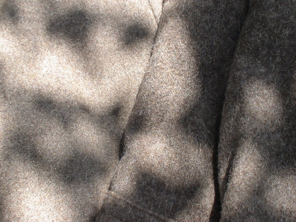

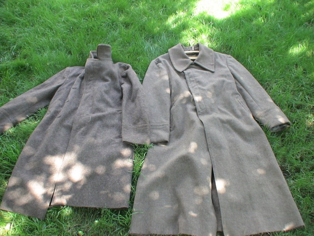

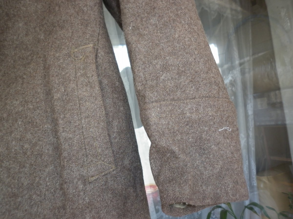

    Так же перешил воротник на своей шинели.
    А так же обсмалил горелкой всю поверхность. и все лето висит на солнце.
    Стала чуток светлей чем брежневка
    к сожалению моя мыльница совершенно не правильно передает цвета. постарался делать фото при разном освещении.

    ось фото переробленої таким чином шинелі, і поряд звичайної, як у вас

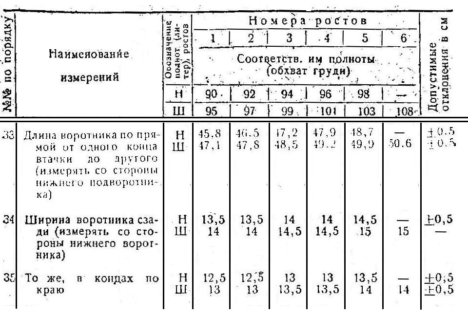

    Вот размеры на шинель 38-го года.
    В сети, кстати, были и нормальные лекала воротника - но сейчас не найду - вроде как специально "подчистили"! Ну да ладно, у меня где-то на компе сохранённая картинка лежит ))))

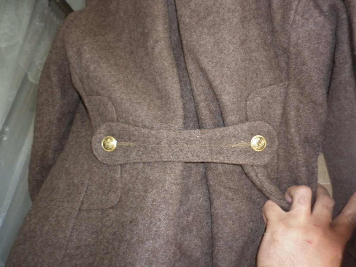

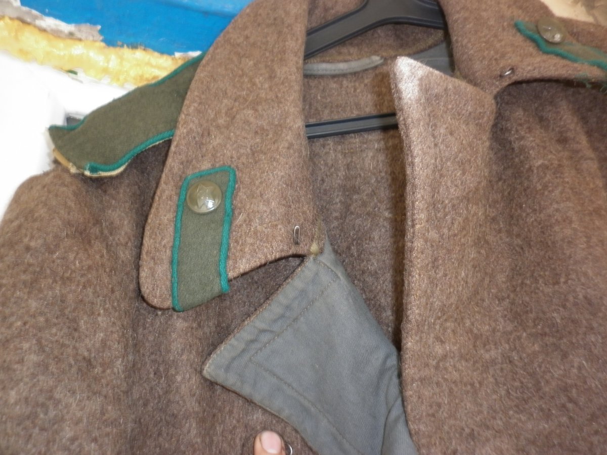

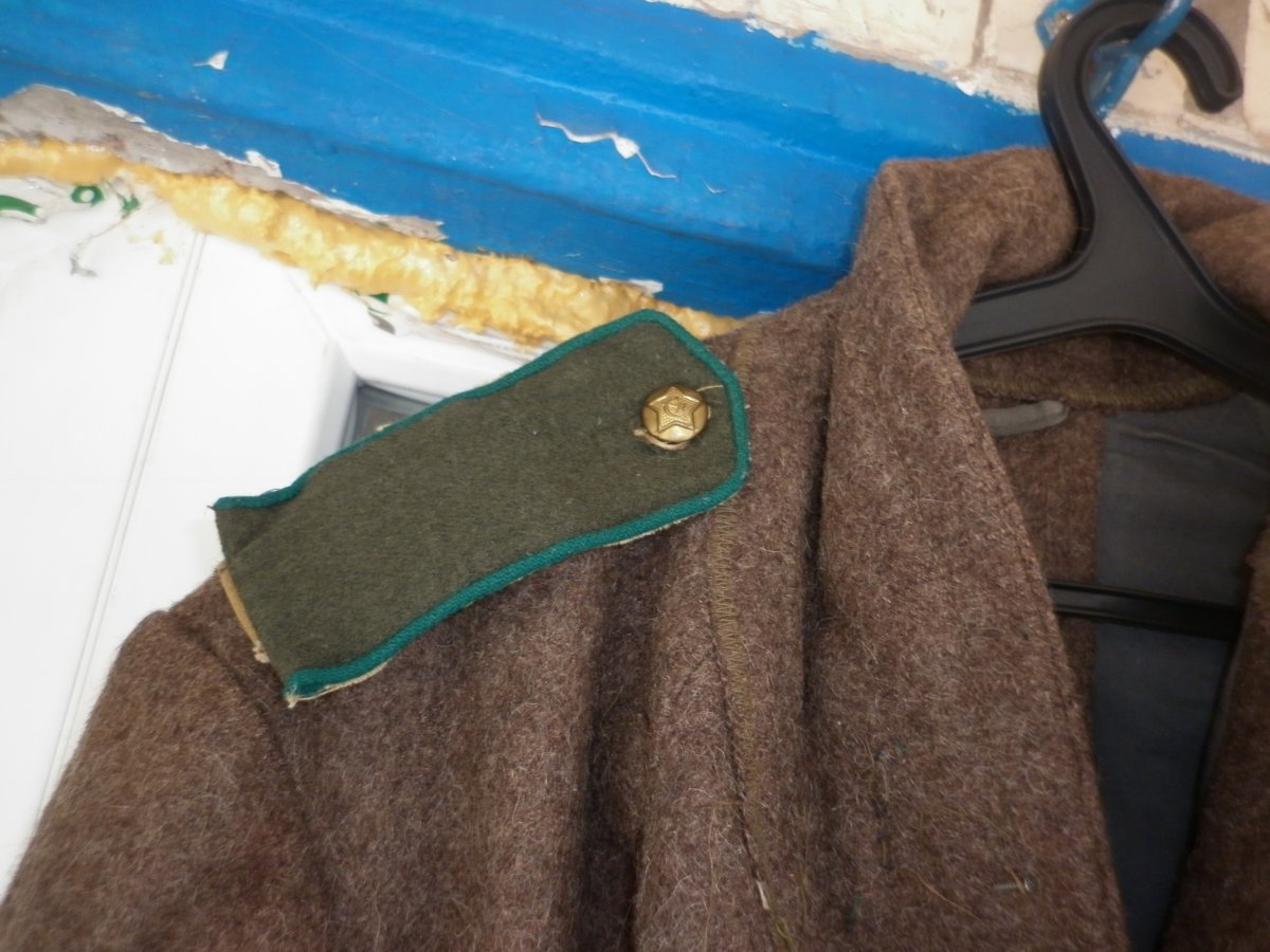

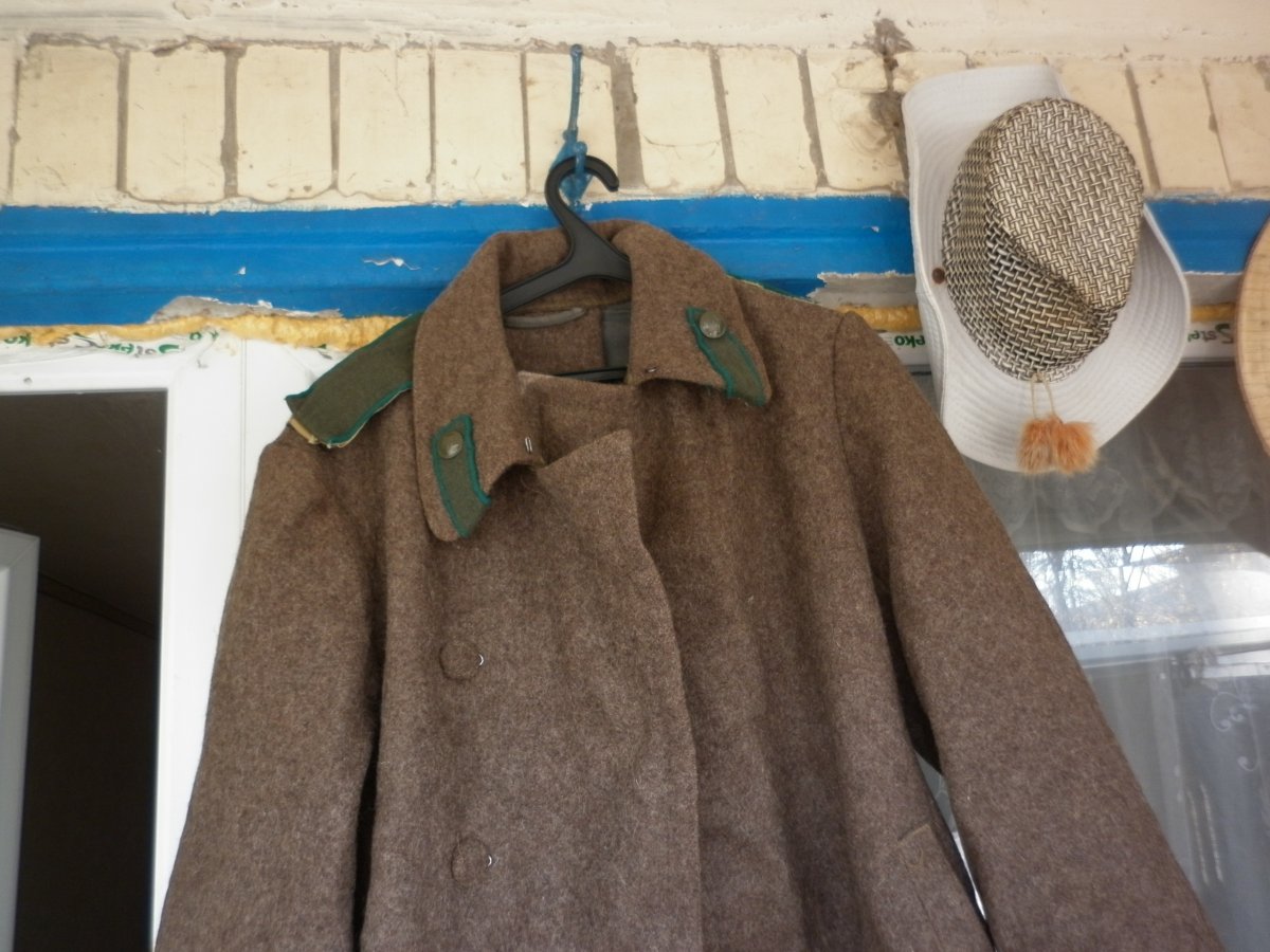

    Недавно помогал нашему форумчанину с переделкой, вот, что вышло...
    Заменили воротник и вшили петлицы, перешили отвороты на рукавах, заменили задний хляст.

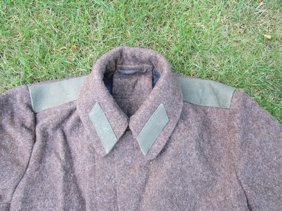

    все отделение с перешитыми воротниками
  26. Виккерс
    Виккерс Stabsfeldwebel
    732
    край воротника пошит неправильно, нет прострочки по краю, из за чего край ворота выглядит толстым а так же нет многошовной продольной прострочки возле основания - форма ворота из за этого выглядит мятой, о треугольной прострочке с изнанки как я понимаю можно вообще не упоминать ввиду отсутствия таковой. Форма ворота похожа, но реальный ворот вообще шьётся немного не так, перед перешивом неплохо было бы распороть оригинальный "брежневский" ворот и внимательно рассмотреть его устройство.
