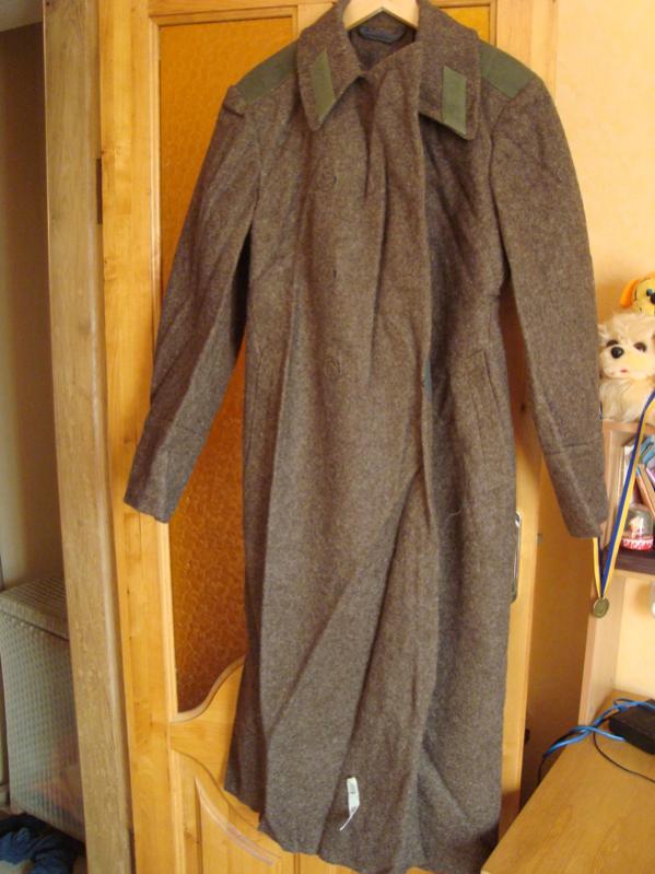

    Товарищи возможно-ли как-то высветлить шинель?
    Что еще нужно переделать, чтобы шинель подходила для реконструкции по войне?

    1) Высветлить вряд ли, хотя теоретически можно... Но надо пробовать...:rolleyes: А экземпляров перепортить можно много:oops:
    2) В данном случае, что бы хоть чуть чуть походила на войну... Надо сначала отпороть петлицы и погоны!
    3) А лучше заказать шинелку у спецов по пошиву реплик!

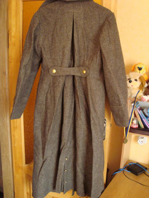

    Во 1-х у брежневских другой материал, заметно отличающий от военного, во 2-х шинель на начало войны имела отличия в покрое (обшлагов и воротника). На полах еще надо срезать крючки и пуговицы. Так что для тру-реконструкции лучше брать новодел или послевоень.
  8. Дядя_Ваня
    Дядя_Ваня Leutnant
    2.359
    Срезать крючки на полах?.. Эт типа ломанутца и выпороть их на всех оригиналах? Крючек там конешно немного специальный стоял,но всеже... Брежневка впервое отличиается качеством сукна. Т.е.даже не цветом. Коричневые шинели с клеймами типа "...1943г." не редкость.

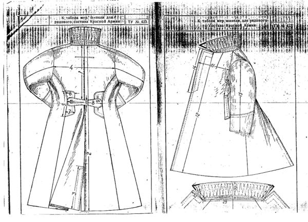

    Чисто мое имхо, замена пуговиц для хлястика на "брежневской" шинели рядового состава (естественно надо спороть пуговицы на шлице), позволяет её спокойно использовать на период 42-45х годов. Оттенки сукна были самые разнообразные - главное какой стандарт принят в вашем подразделении, просто придерживаться единообразия.
    С 41-м годом несколько сложнее. Шинель действительно придется шить наново опираясь на ТУ № 423 от 15.12.1938 г (введены взамен ТУ №379 от 10.04.36 г.), по ним формировался госзаказ 39-го года (http://rkka.ru/handbook/tyl/shv-izd.htm) и естественно они подходят на время Зимней войны, аннексии Польши и на 41-й год.
