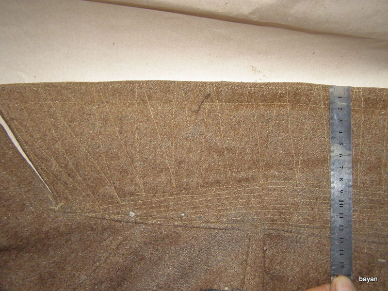

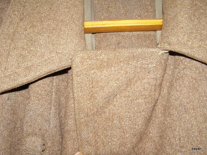

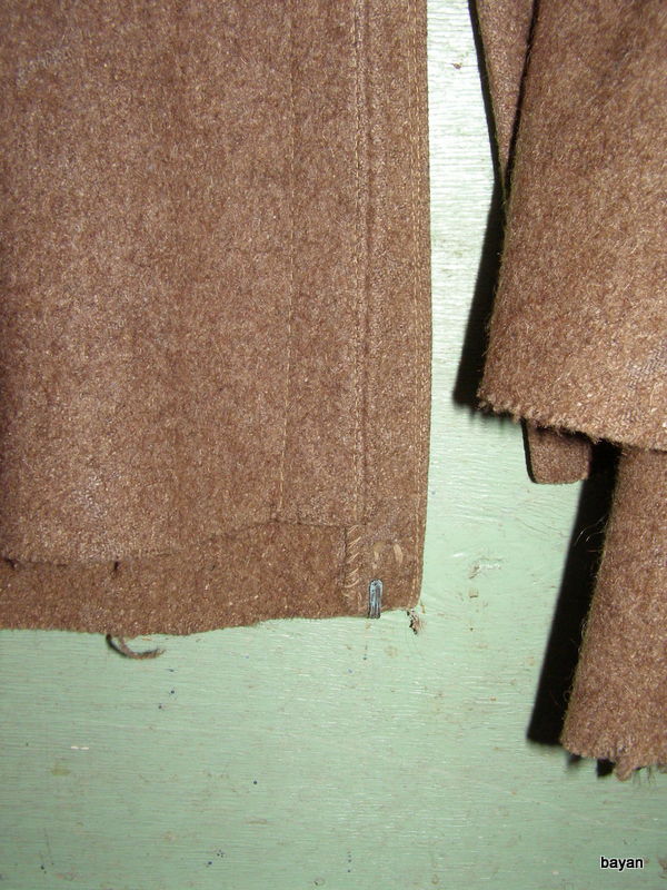

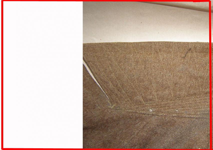

    На фото - шинель 49 года. Отличия (те, что заметил) - запАх, или как он там называется, первое фото, сделан под прямым углом (у более поздних - острый угол, направлен вверх). Воротник шире, пошит и вшит по другому. Крючки - обмеднённые.
    А так более ничего, клина внизу бокового шва нет. А, ещё перед длинней зада сантиметра на 3-4, но может и на брежневках так, не знаю.

    Спасибо большое, а вы не могли бы сделать фото вот этого участка с линейкой?

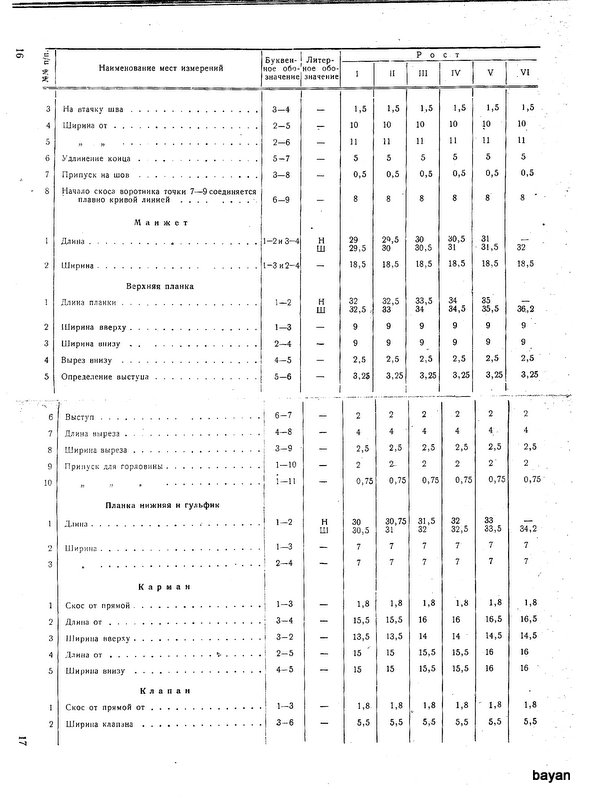

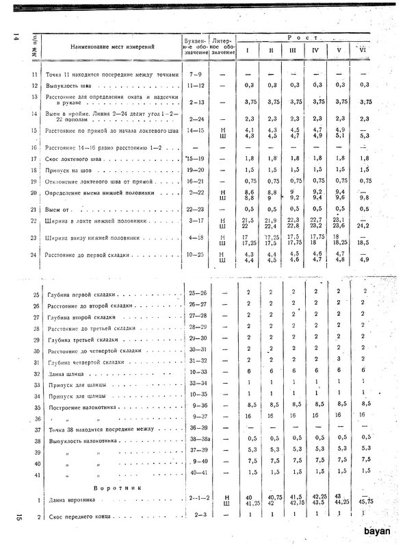

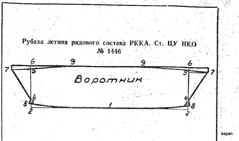

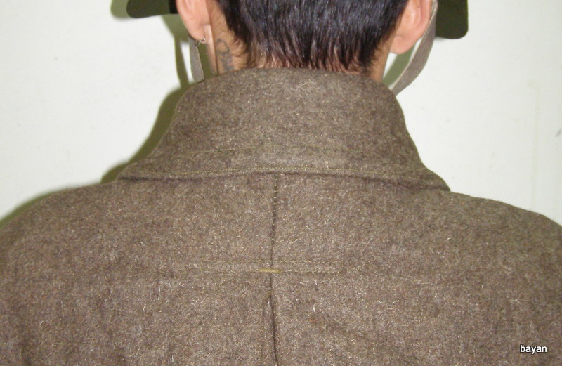

    Стопудово, сегодня с линейкой сфотаю. Я воодще-то себе воротник строил по этим лекалам, только длину и ширину корректировал.
  18. bayan
    bayan Leutnant
    2.945
    Одесса
    Последние 3 фото - мои потуги. Сидит вроде неплохо.

    Товарищи, и все-же.
    Сможет кто-то выложить лекала для переделки воротника шинели?
