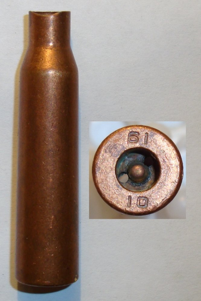

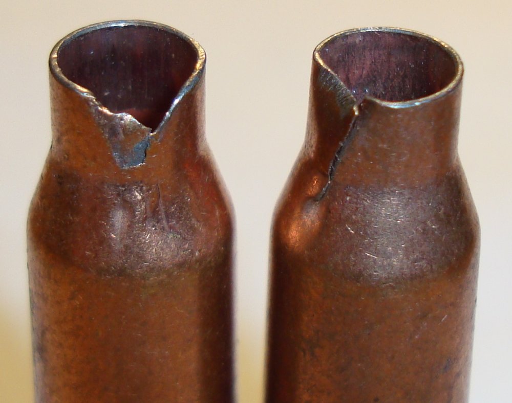

    крайнее фото-полуфабрикат, необрезанный по длине и без проточки.

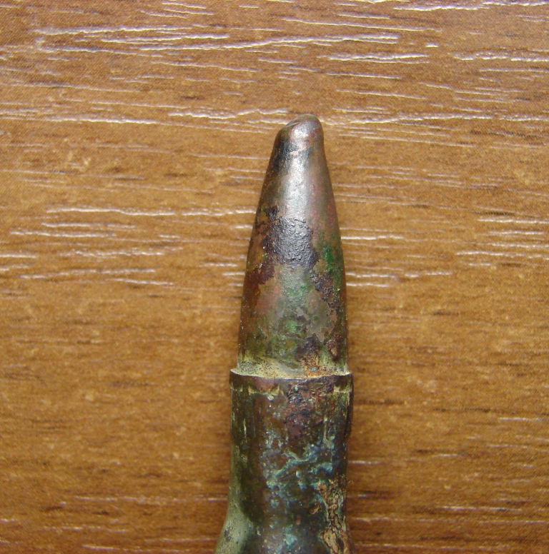

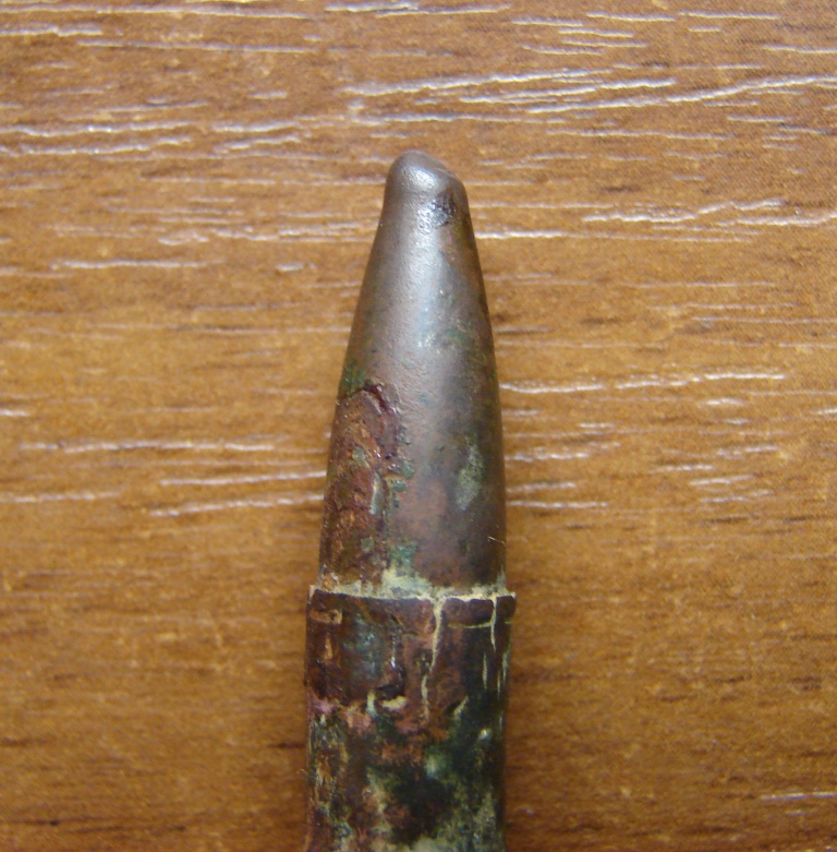

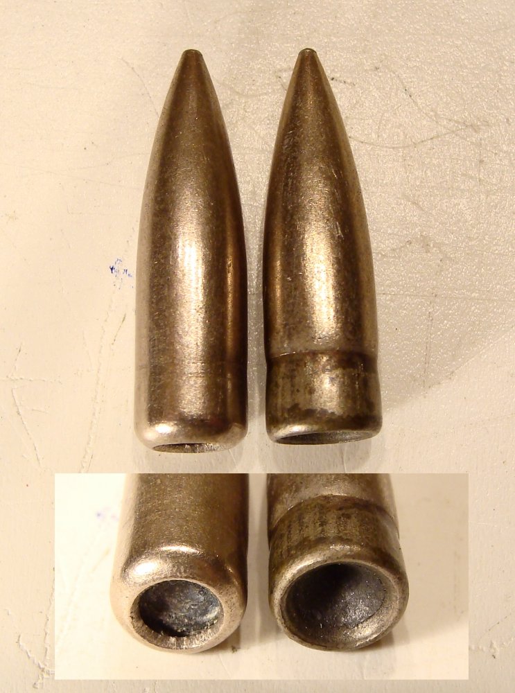

    Возвращаясь к теме брака, производимого луганским патронным заводом.
    Видимо, не только после революции брак делали, но и до.
    На фото две пули, обе извлечены из патрона 7.62х54R с маркировкой Л916. Правая - обычная пуля Л, которая и должна быть в патроне для мосинки, производимом в Луганске. А левая, думаю, брак. Недозагнули края оболочки пули. Думаю, что так. Другим образом наличие такой странной пули объяснить не могу

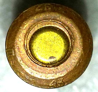

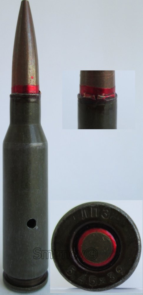

    Продублирую:
    5,45х39
    Miho подобається це.

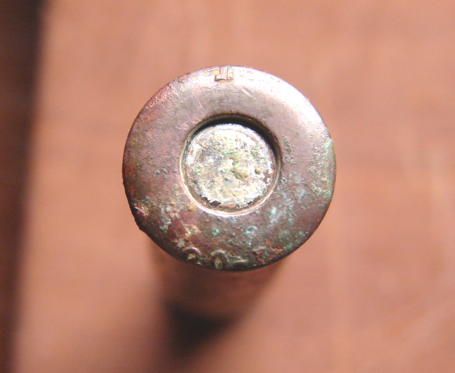

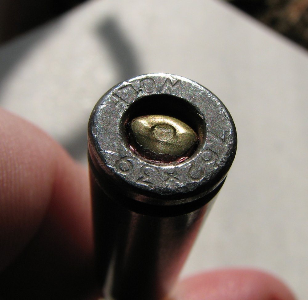

  5. 7.92 з "латкою")
  6. =ask=
    =ask= Leutnant
    4.292
    Rusland

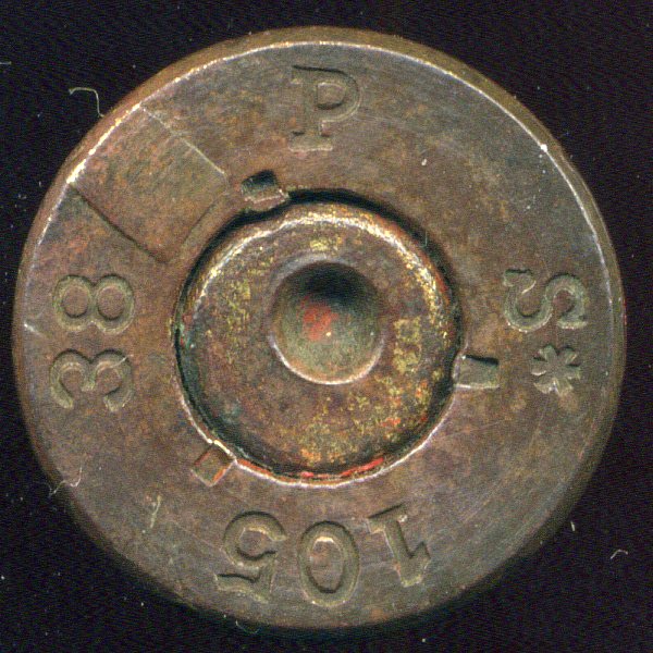

    Это не брак производства.
  7. Цікаво) Але де ж аргументи???
  8. =ask=
    =ask= Leutnant
    4.292
    Rusland
    Это баллистический след от оружия.
  9. Від якої(зброї)??
    п.с. Вся поверхня денця гільзи абсолютно рівна (крім "латки" і відмітини над роком); "латка" випукла, з чіткими краями.
  10. =ask=
    =ask= Leutnant
    4.292
    Rusland
    От какого конкретно оружия - не знаю, не знаток в баллистических метках. Но в моей коллекции тоже есть гильзы с подобными отметинами на донной части.

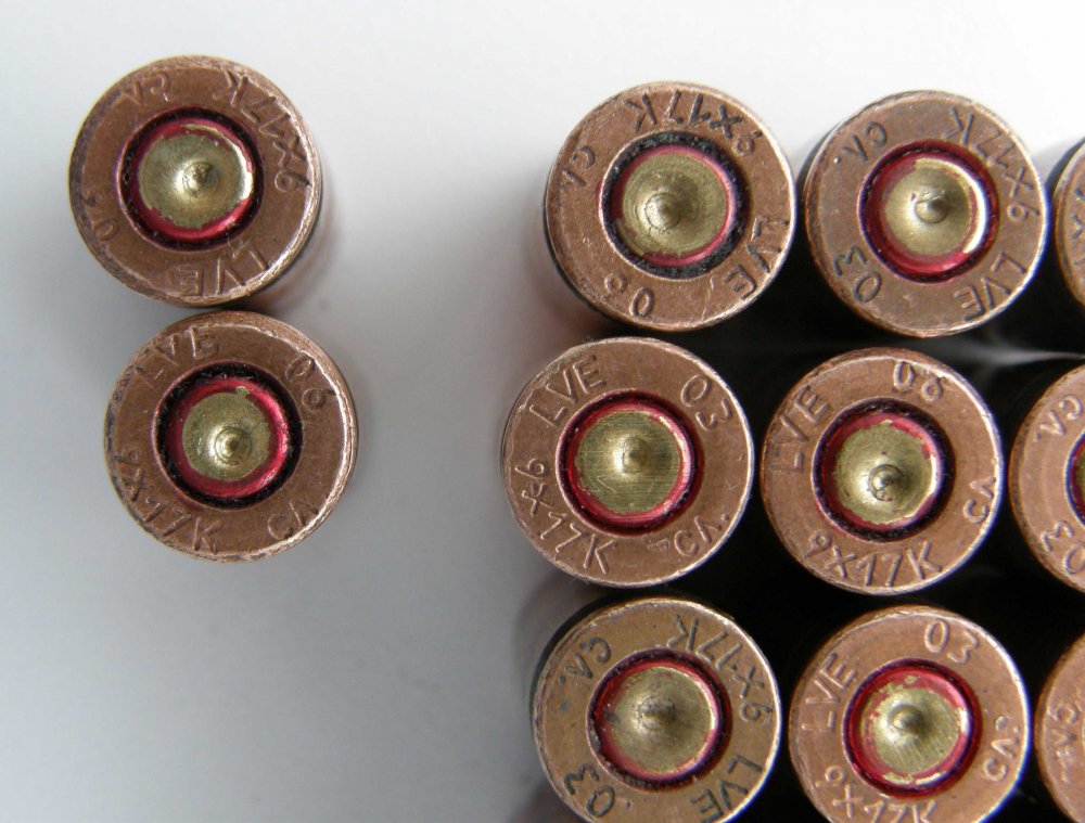

  12. Ervins
    Ervins Oberfeldwebel
    434
    Небольшой.... но брак! :)
    =ask= та Unnamed Player подобається це.
  13. =ask=
    =ask= Leutnant
    4.292
    Rusland
    из за лака? :)
    ничего Вы не понимаете :D Это камуфляж :p:beer:

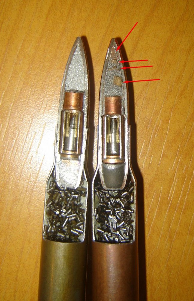

    "мусор" в виде опилок в пуле патрона 7,62х54 с клеймом 21 54.(справа). Слева наша ПЗ.
    =ask=, M I H A та Unnamed Player подобається це.

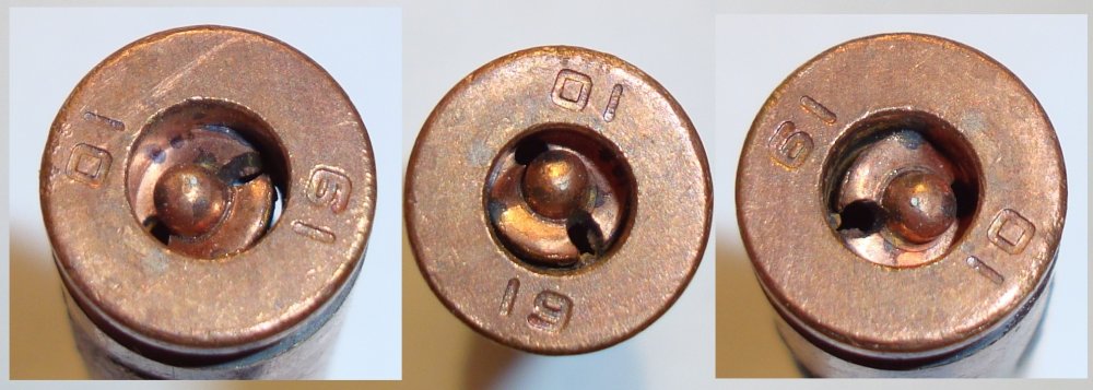

    Оживлю тему,попался такой туляк с дефектом капсюля,при попытке отстрела дал осечку.
    Кіла2013 та =ask= подобається це.

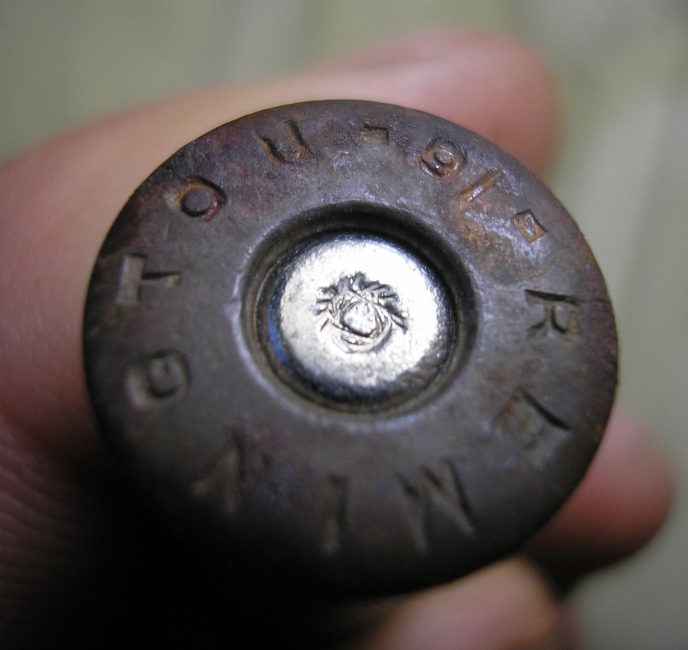

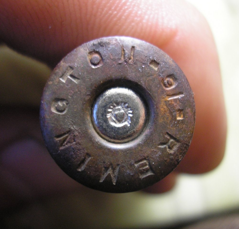

    7.62х54R
    Ремингтон с U-капсюлем.
    n-ное количество проштампованых с доворотом литер "U". Это ж как планеты сошлись...

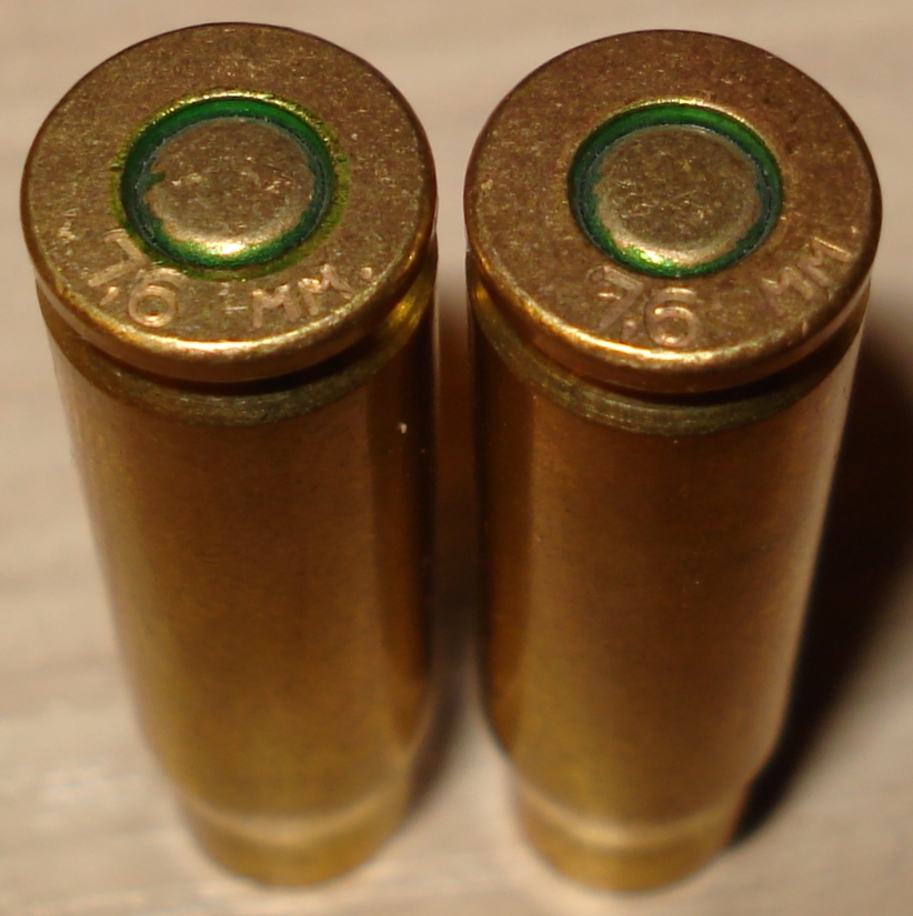

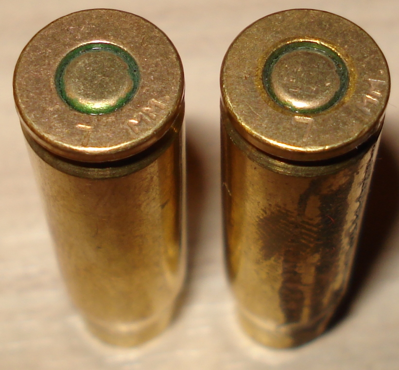

  19. Costas
    Costas Stabsfeldwebel
    801
    Pietari

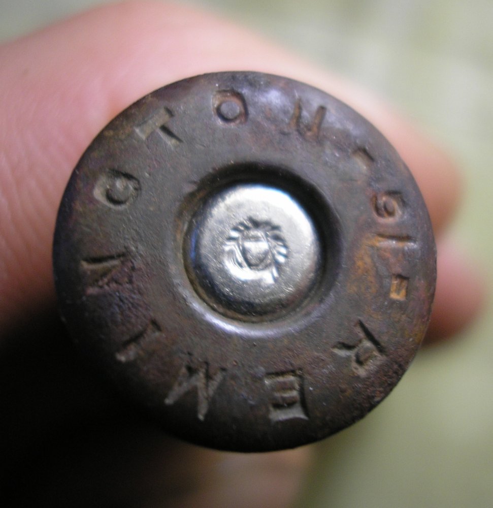

    Ошибка в маркировке. На 2 десятка гильз 7x33 Sako попались 2 с маркировкой "7,6 мм" вместо "7 мм".

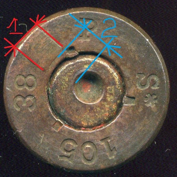

    ...причем очень простого - Маузер мод 1898 - отстрел патрона типа S.m.K.L'Spur
    (отпечаток паза отражателя зеркала затвора М.98(К) на гильзе : расстояние 1 - 2,2 мм и расстояние 2 - 2,5 мм)
    Птица Говорун, goro та =ask= подобається це.

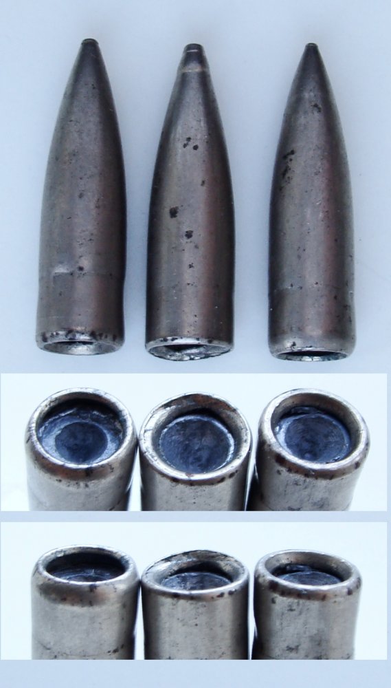

    И опять брак при производстве пуль. Что форма носика, что форма свинцового сердечника, что кромка донной части.У крайней левой пули на фото вообще зазор в миллиметр от донной кромки до начала свинцового сердечника
    Все три пули такие страшненькие:confused:

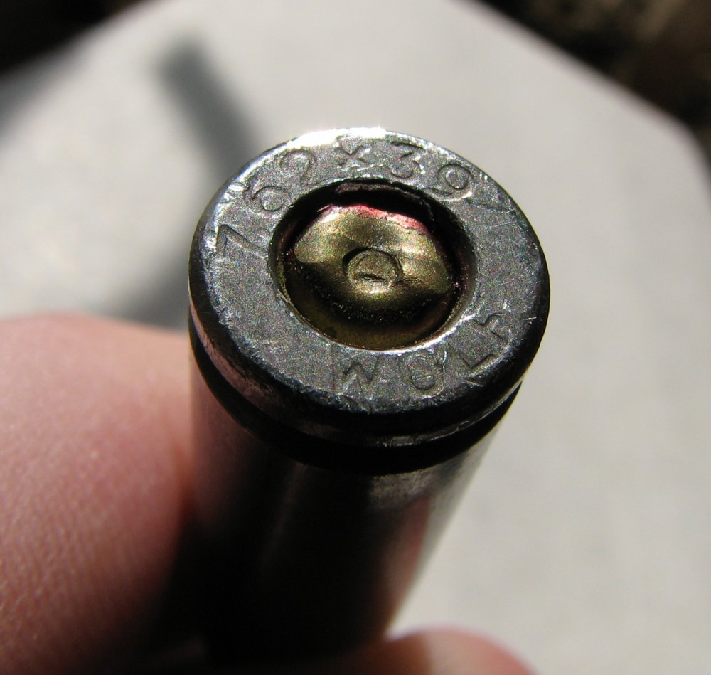

    Вот как герметизируют капсюль на Киргизских 7.62х39 (правый, как должно быть) :)
    Птица Говорун, Unnamed Player, =ask= та ще 1-му подобається це.

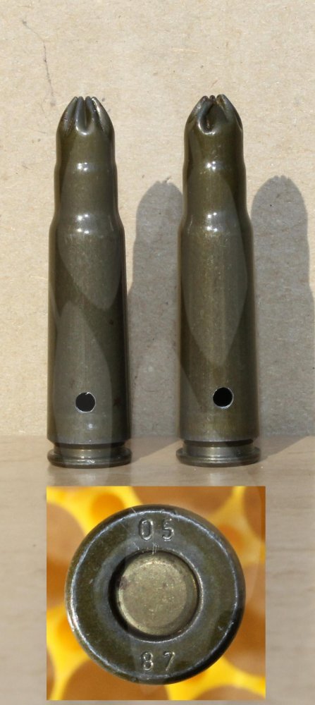

    К вопросу качества современных гильз - закраина на двух слева как напильником опилена.
