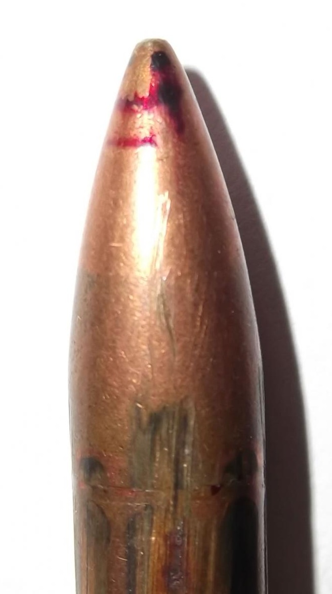

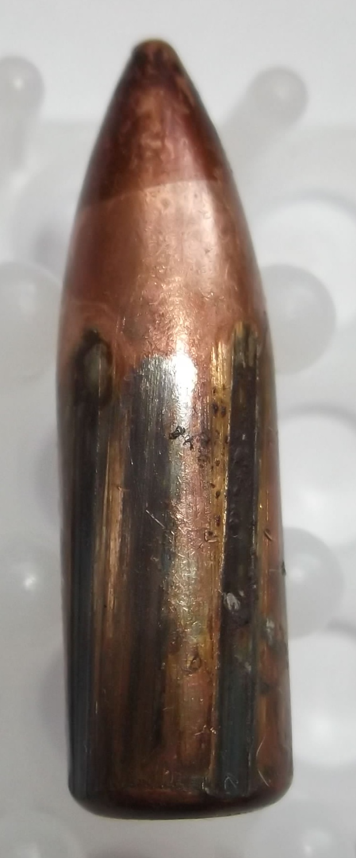

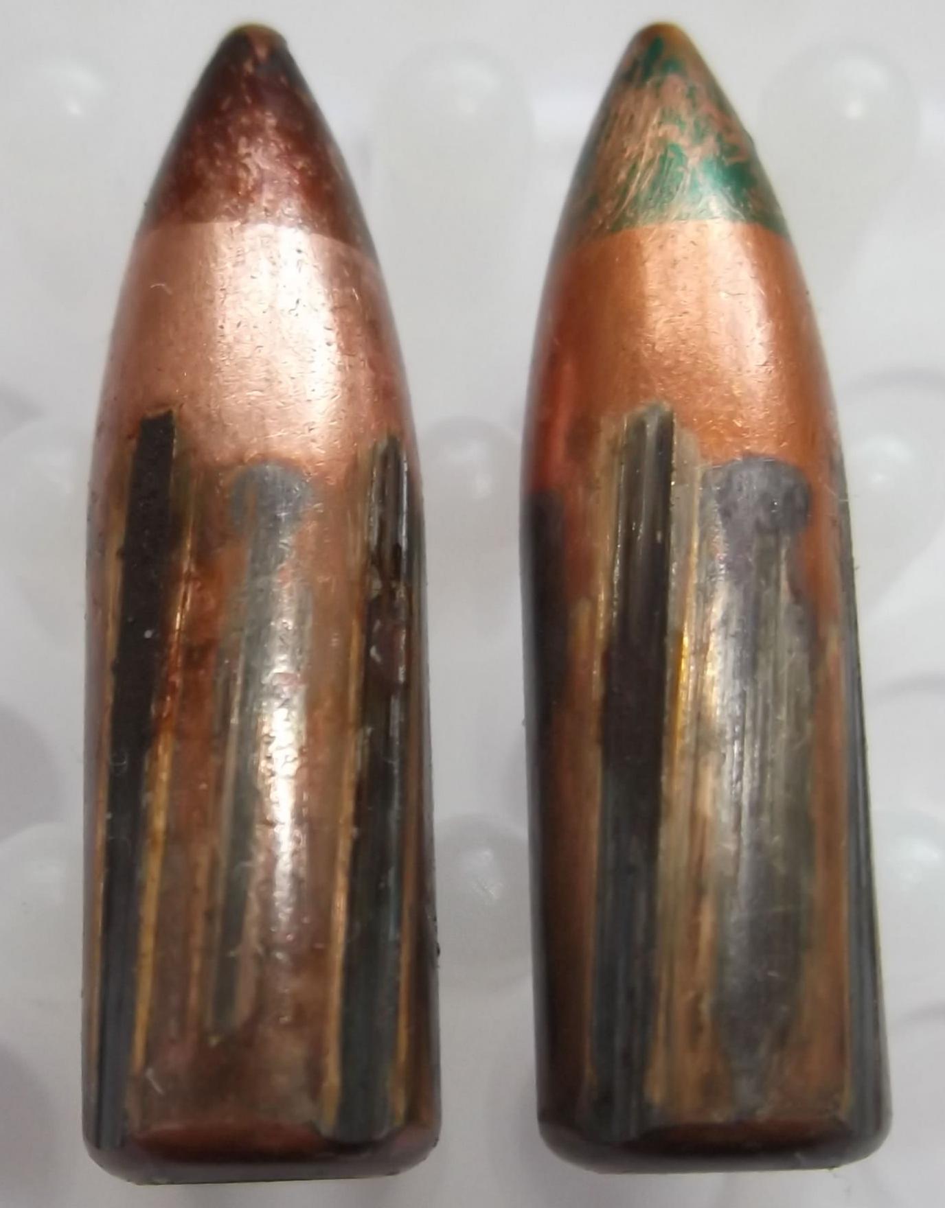

    Вот такие косяки производителей ...
    1: пуля УС
    2: Трассер Т-45 (левая пуля)

    А что с ними??? Окраска не штатная??? Так это температурный эффект... Например, горела трава...

    да, я про нештатную окраску, дело в том, что все пули найдены сразу после зимы (перед зимой стрельб трассерами не было) а рядом с ней были пули с обычным окрасом ... :confused:
    а УС в том году нашёл тоже после зимы. (были ещё с обычным окрасом).

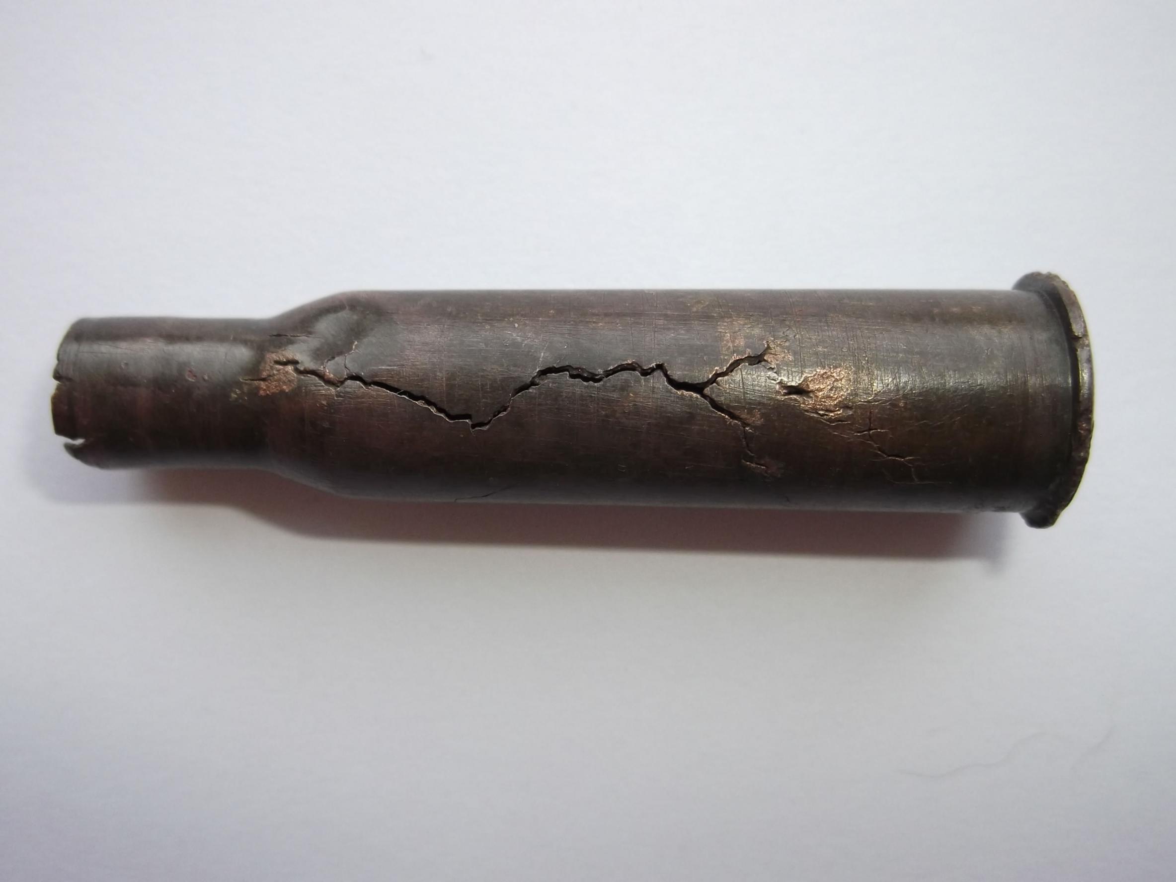

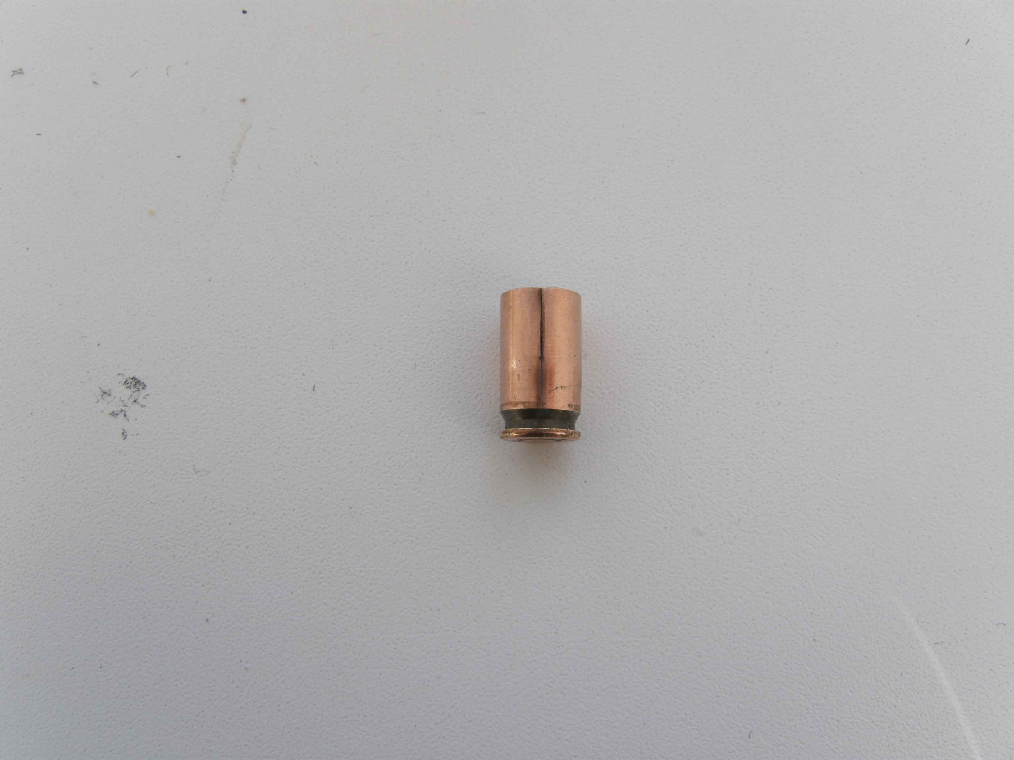

    Попалась старая гильза от ПМ, треснула при выстреле.

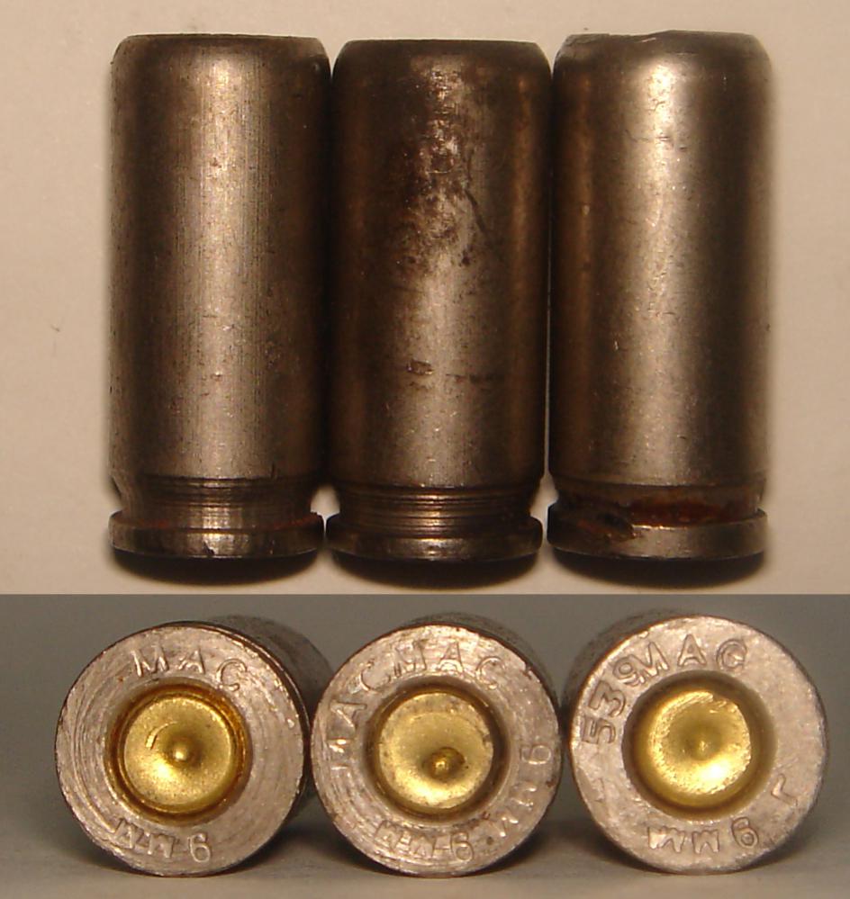

    Оказывается вот почему часто попадается брак в 9 Р.А. производства МАС
    http://www.travmatik.com/2009/11/patron-dlya-travmaticheskogo-pistoleta-mas-9-mm-pa/

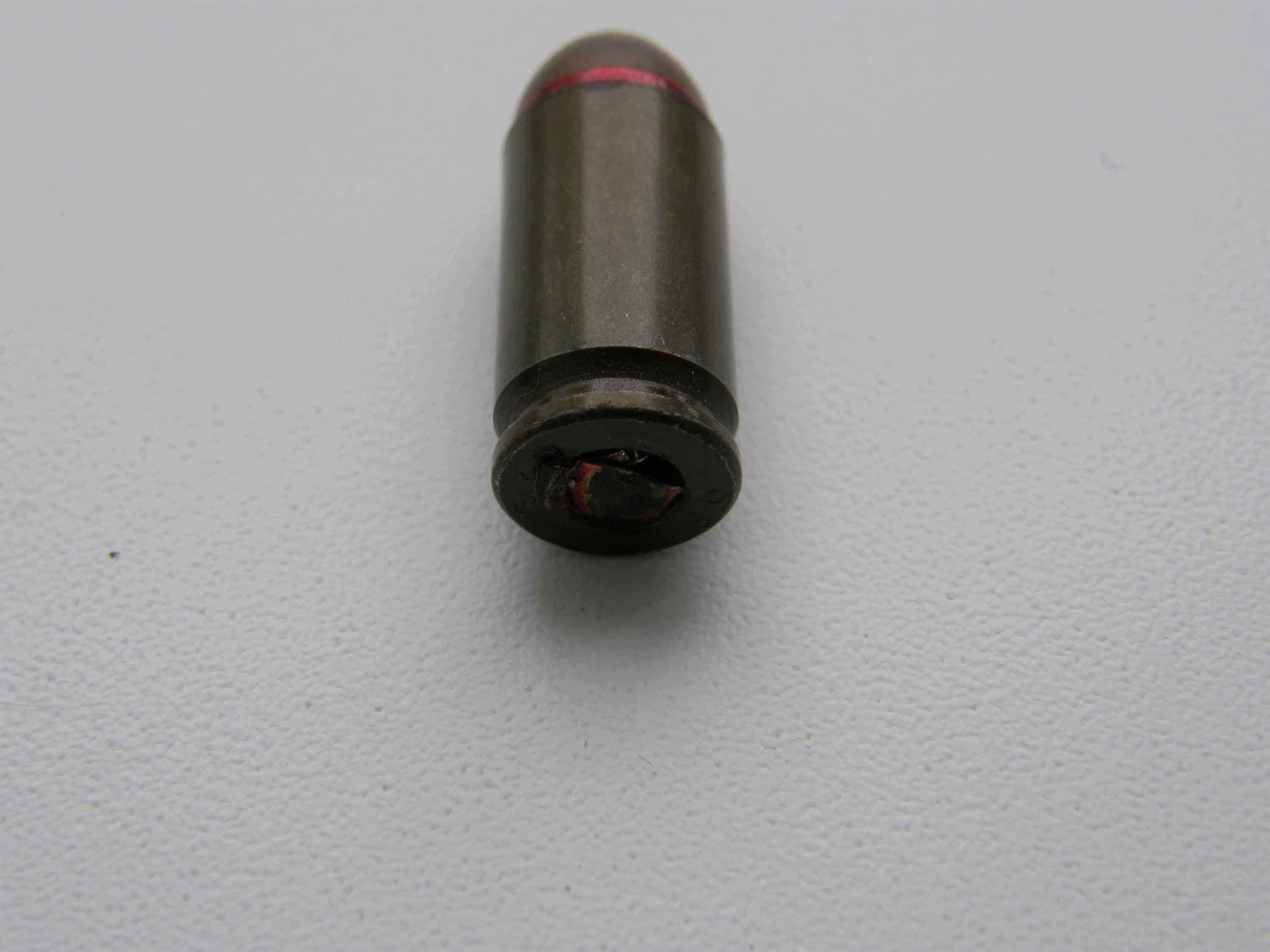

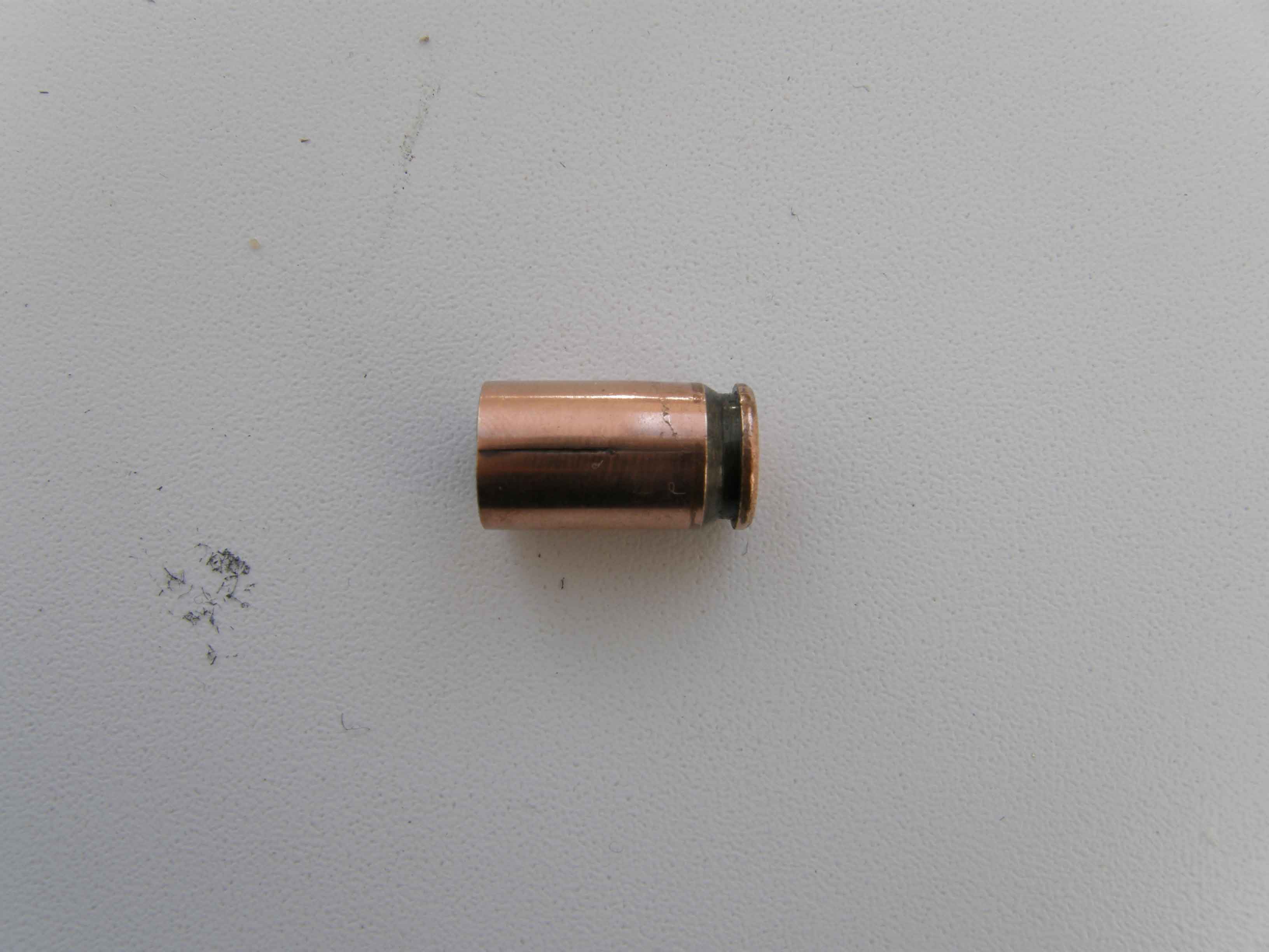

    Некондиция от 9 мм ПМ

    Его таким достали из пачки или это просто кто-то его испортил?

    Такое и Порноула бывает.

    Таким уж он из пачки был извлечен.

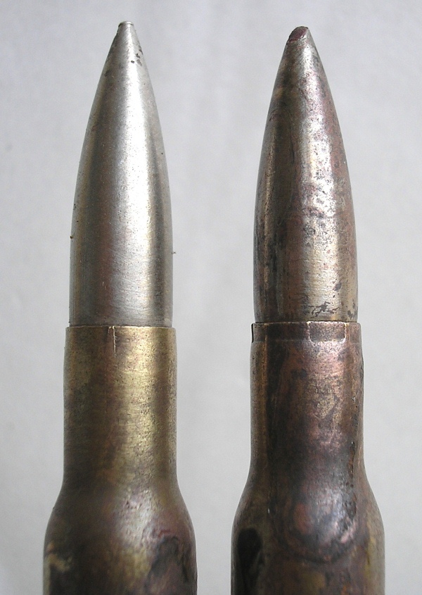

    Тула 1920г....

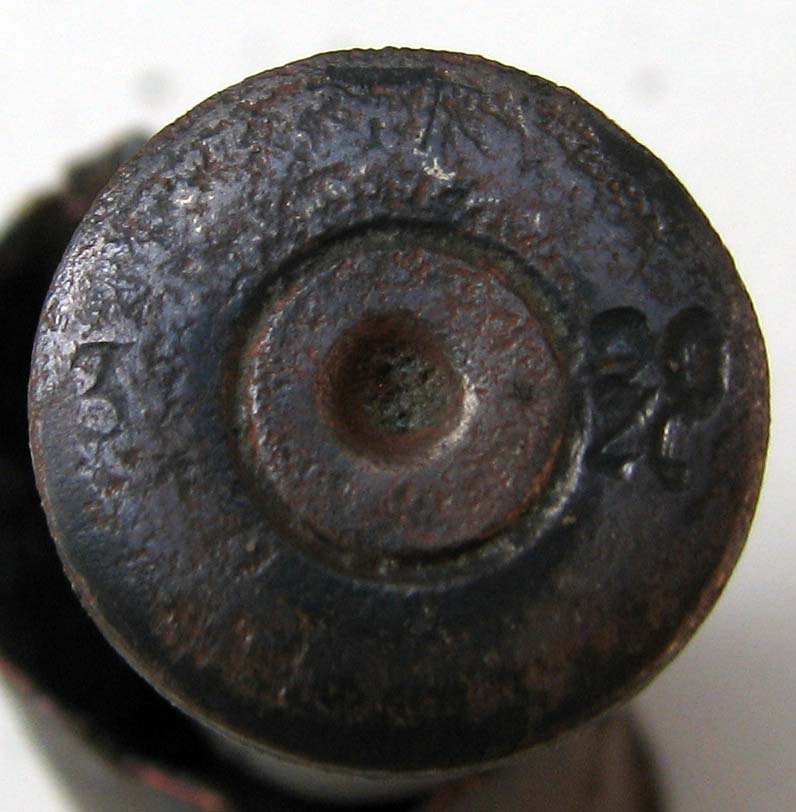

    Когда-то очень давно выставлял на "Тризне".
    Внутри маузера 7.92х57 dnf. St+. 61. 43 обнаружилась свёрнутая металлическая стружка, навеска пороха была заметно меньше. Не думаю что это работа подпольщиков, вряд ли такая снаряга может навредить... Хотя может хотели испортить не патрон а оборудование...

    Лента из какого металла?
  17. M I H A
    M I H A Feldwebel
    694
    КИЕВ
    Сталь, повидимому тот же метал из которого сделана гильза.

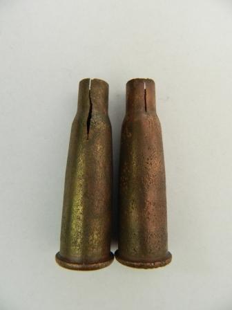

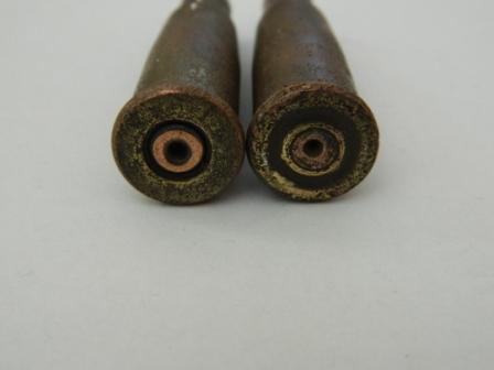

    Добавлю Лебелів:beer:

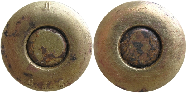

    Не совсем патронный брак, но очень часто камарады выставляют трешные гильзы без маркировки. Как правило, это копанные образцы, которые практически невозможно рассмотреть из-за сильной коррозии. Думаю, в большинстве случаев на гильзах были плохо пробиты клейма (особенно в случае вдавленного оттиска), а коррозия и (или) неумеренная механическая очистка скрыла остатки клейма. Так же встречаются немецкие трешные гильзы, которые действительно выпускались без клейм, которые можно отличить по маленькому капсулю.
    На днях мне попалось штук 5 коробок с трешными патрами по ПМВ. Картонки были трухлявые, патры в сильных окислах, обоймы рассыпались в руках. НО! Донца гильз были в неплохом состоянии, и очень легко очищались от окислов. Я не поленился и просмотрел все гильзы в надежде найти какие-нибудь рарики типа + 916. Но все гильзы имели хорошо выбитые, легко читаемые и без дефектов скушные клейма Л 916. И только одна гильза была без маркировки. Вообще без клейм.
    Так что такие маленькие "косяки" вполне возможны при массовом производстве военного времени, и гильзы без клейм существуют.
    ПыСы. Если кому-то будет интересно. Патры были с пулей Л, снаряженные пластинчатым порохом ВЛ. Крепление пули - обычное для Луганска, трех- и восьмисегментным обжимом дульца.

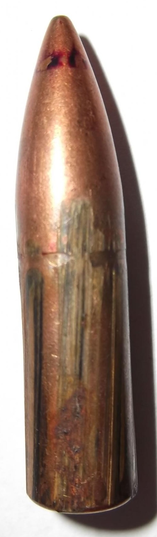

    Вот опять нашёл :)

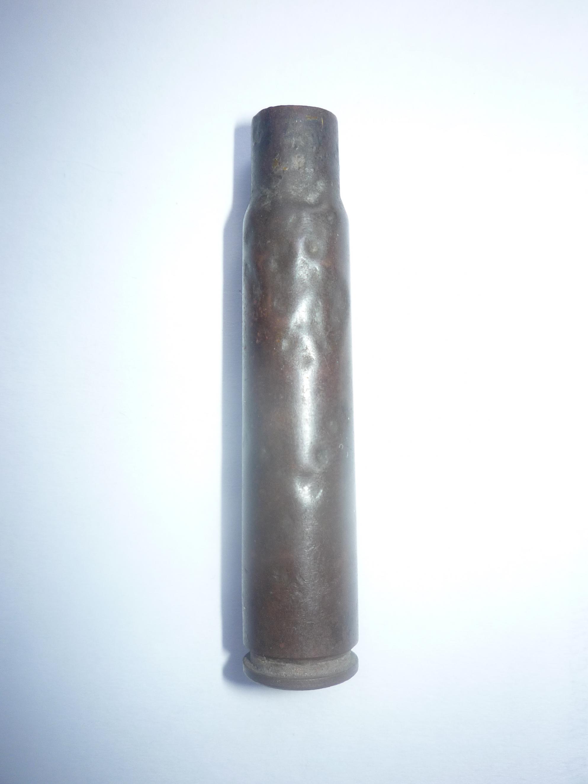

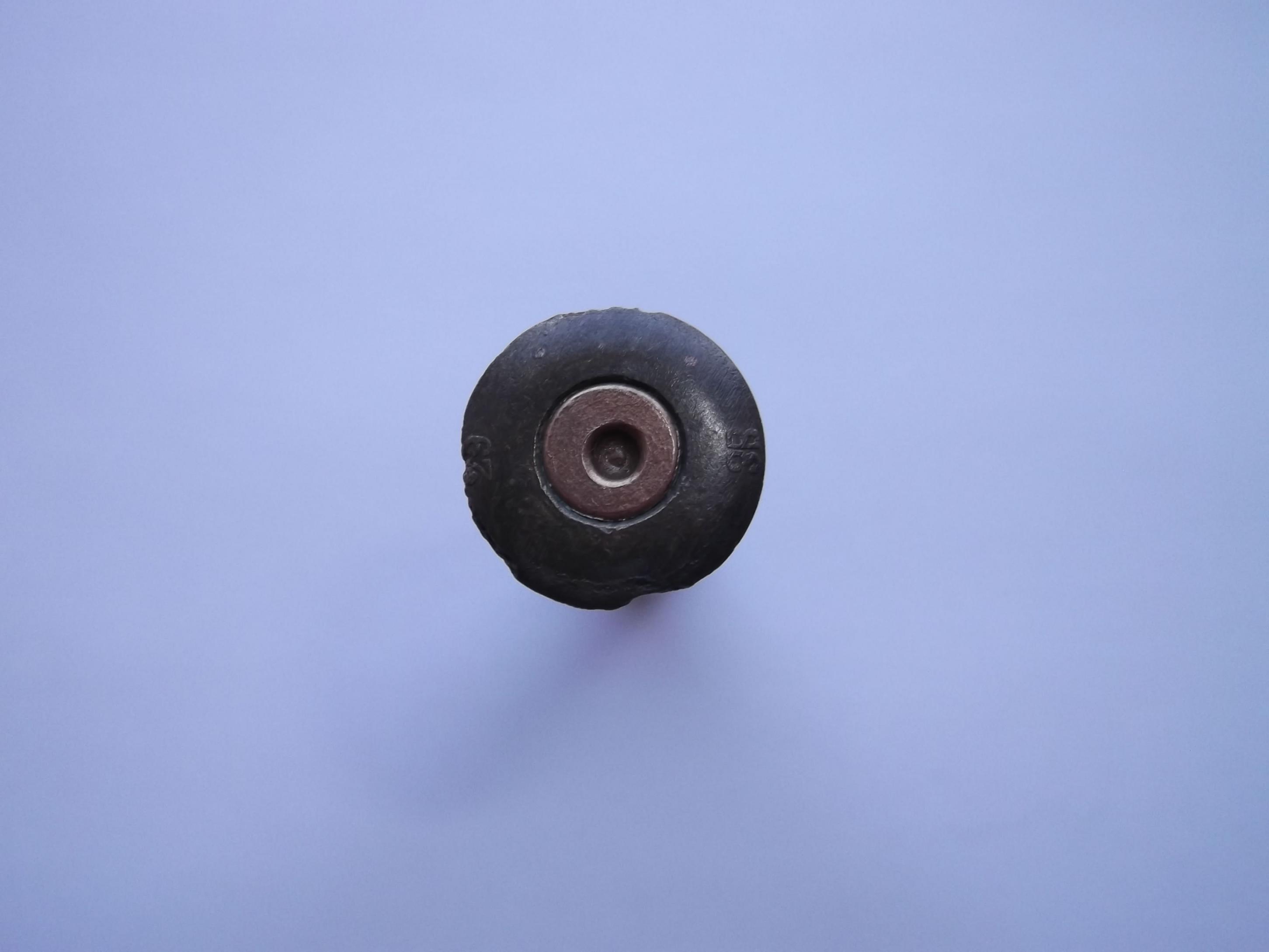

    вот вспомнил что такой маузер есть:)

    а в чём его брак? :rolleyes:
  23. rewghk
    rewghk Stabsgefreiter
    495
    Россия
    думал что помятости это при процессе производства.
    а от чего они тогда?
  24. =ask=
    =ask= Leutnant
    4.292
    Rusland
    в камнях валялась .....

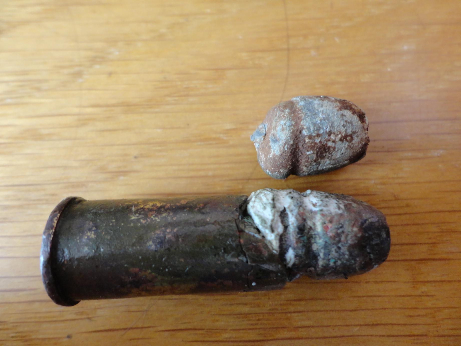

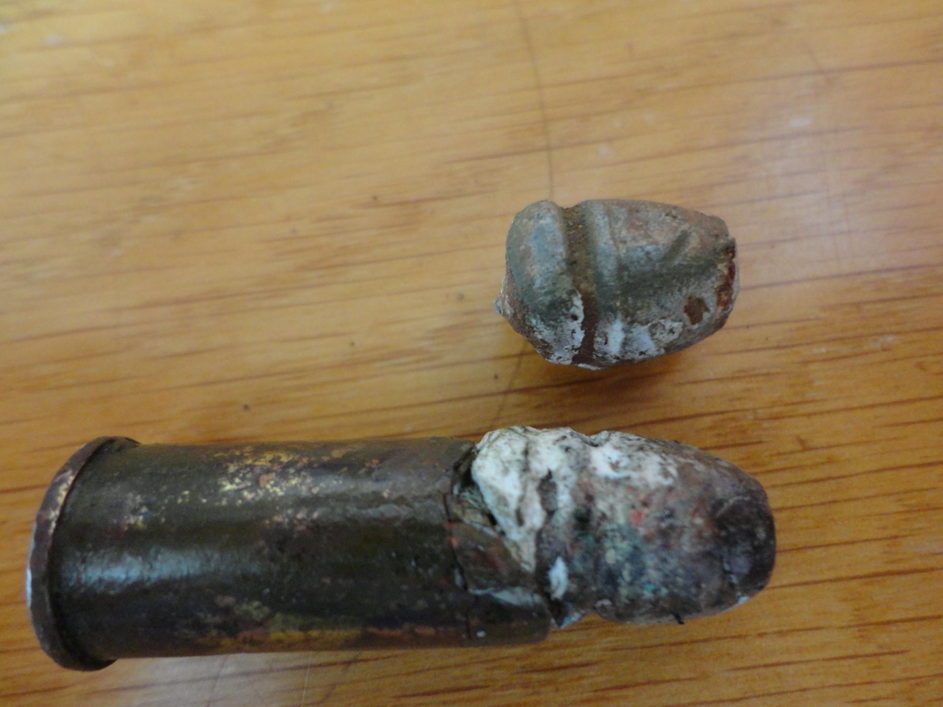

    Вот такая штука. 2 пули и гильза от Винчестера М1866. 44 калибр. Что это может быть пуля вверху- заводской брак, или неудачный настрел?:confused:пуля в гильзе нормальная.(ММГ)

    пуля возможно и не от этого патра, может и самодельноотлитая..
    на гильзе клейма есть?
