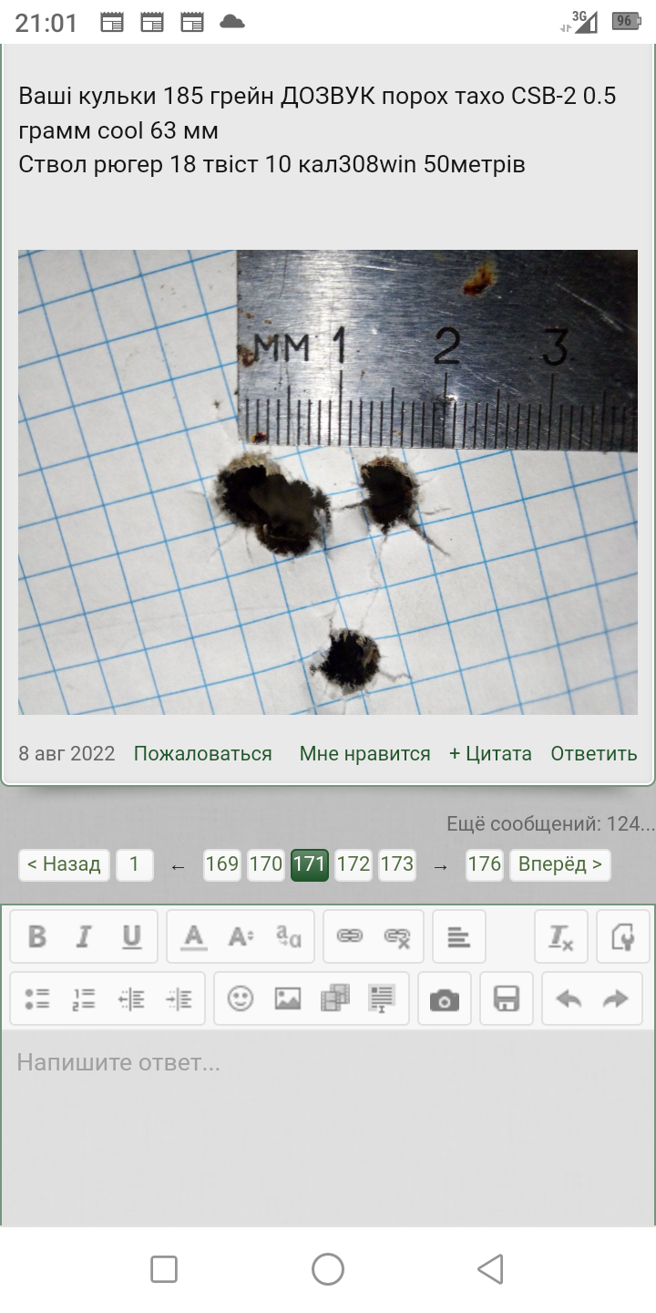

    Ви як діти- мені дали початкову масу 0.48 пороха. - це мінімум на тих порохах якими я стріляю дозвуком.( Траілбосс.тахо АО) Далі прапор вам в руки - з кроком 0.5. до кращого результату.потім з кроком 0.2. до ще кращого результата.якщо ще краще - крок 0.1. і буде ва ваш патрон - під ваш ствол.але там грає свою роль не тільки наважка пороху. Посадка кулі.рівномірність натягу при посадкі.підготовка гільзи( на мою думку капсуль- не важливо- я різниці не побачив) також погода.ну і саме головне- це прокладка між рулем та сідушкою.Після довгих експериментів- я вкладають дозвуком в квадрат 4*4 см.для полювання цього достатньо.дочка стріляє по надувних балонах та осінню по насінниках ( огірках) їй подобається експансивний свинець- виходить зелена хмаринка - після влучання.

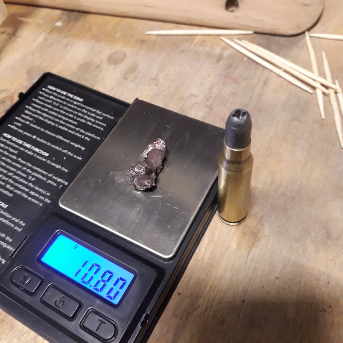

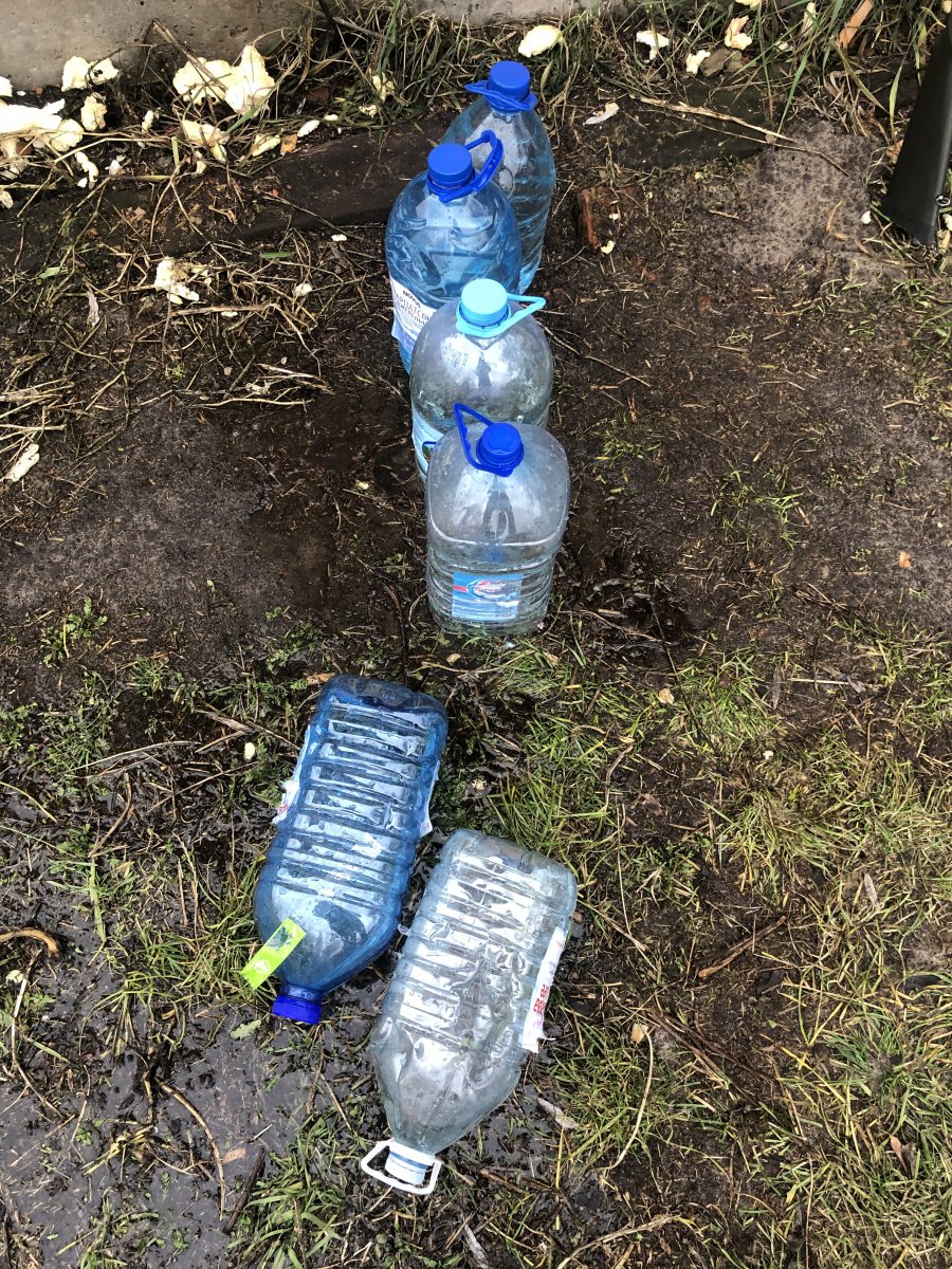

    По поводу использования дозвука на охоте. Свинцовые пули даже из мягкого сплава на дозвуке не раскрываются вовсе, вот пример пуля 185 грейн на дозвуке пробила 6 баклажек с водой и осталась целой:
    Поэтому я для охоты на дозвуке выпускаю ЭКСПАНСИВНЫЕ пули весом 150 180 200 грейн которые хорошо открываются на дозвуке.

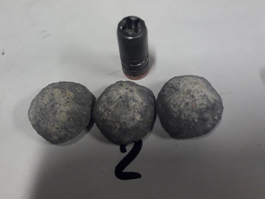

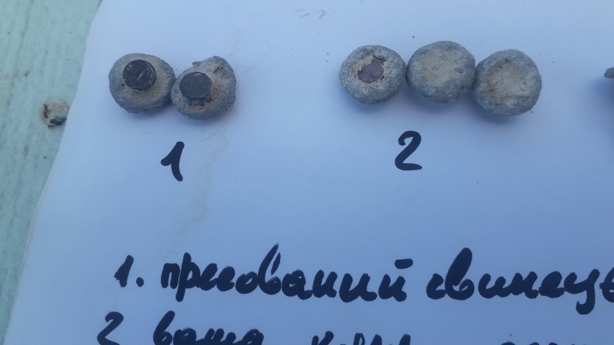

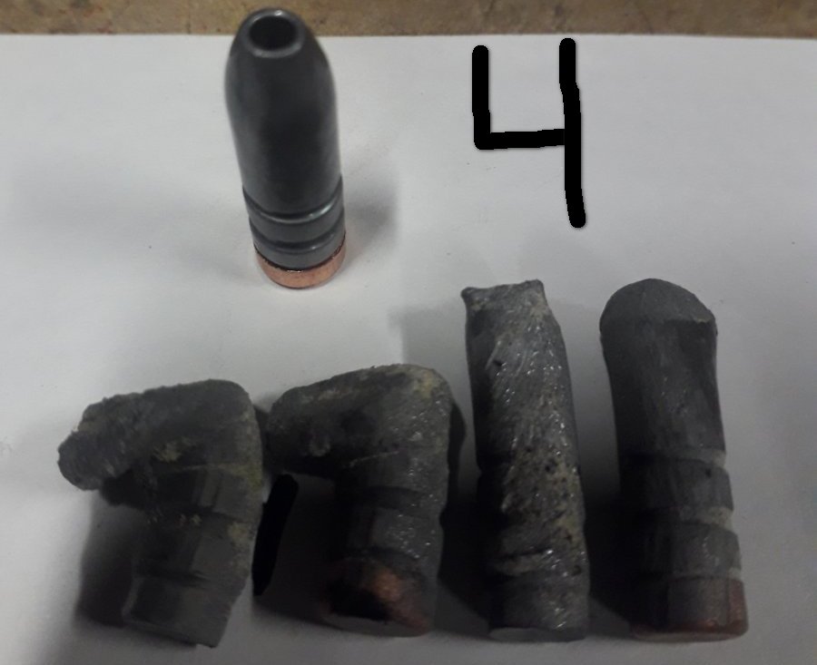

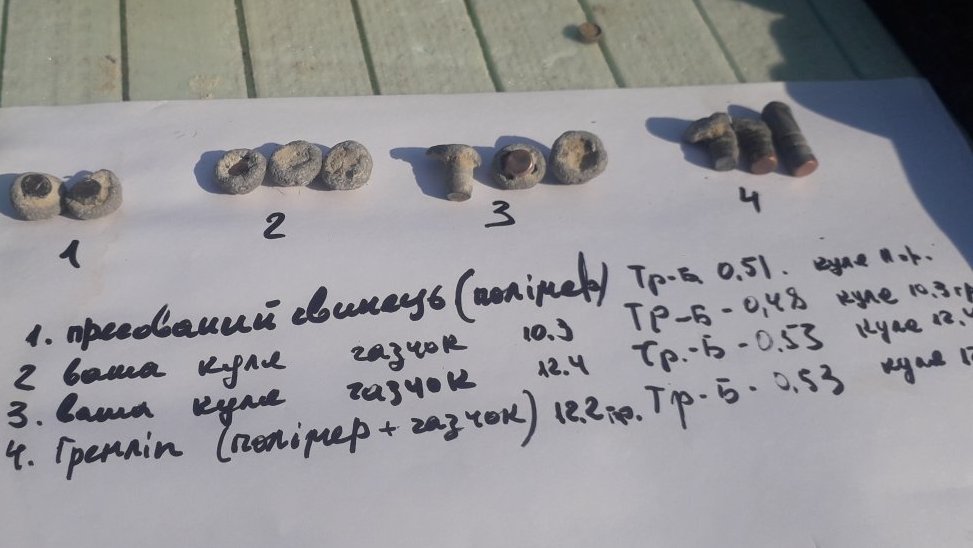

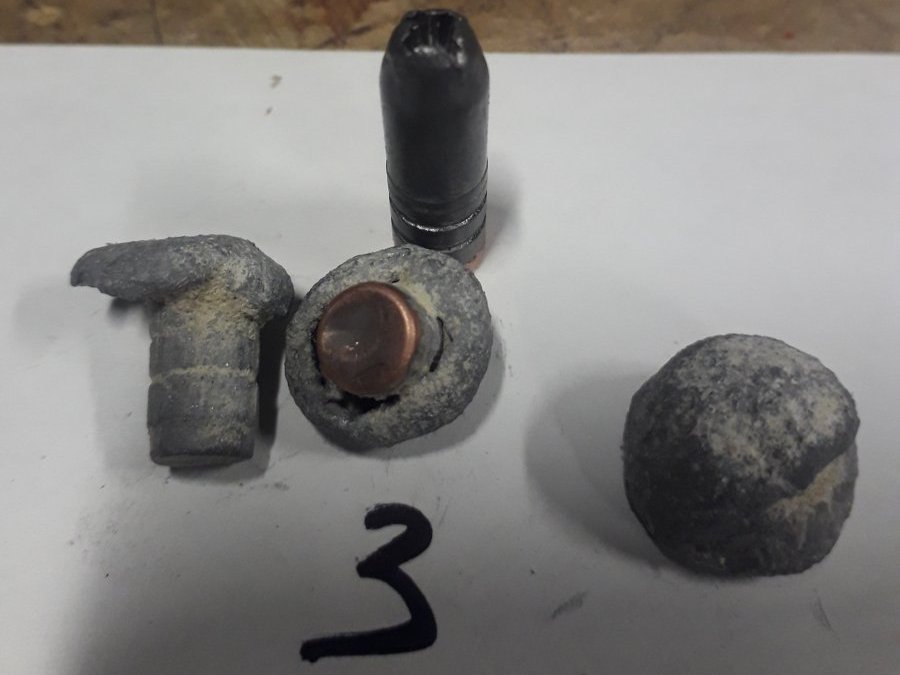

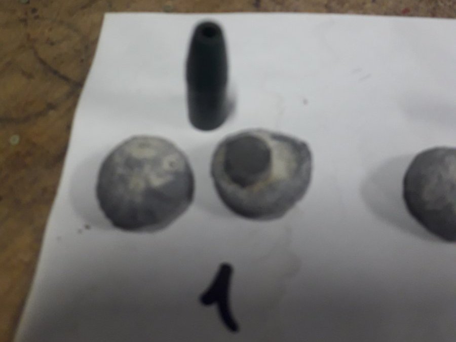

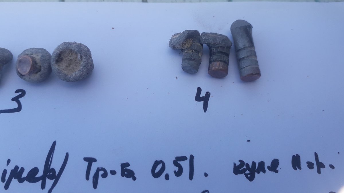

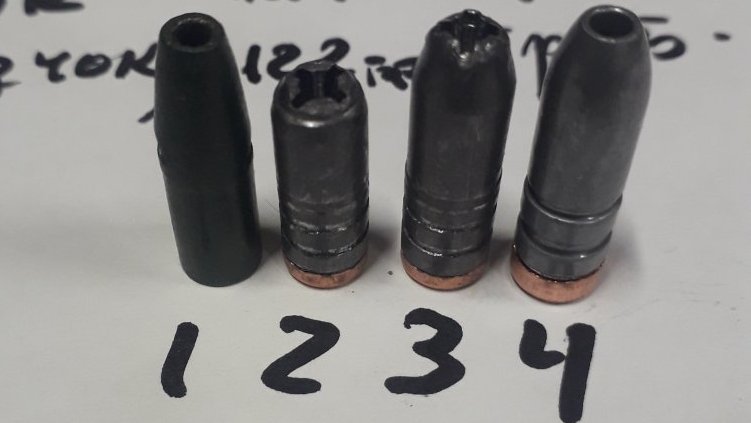

    Результаты стрельбы по мешку с мокрым песком на 50 метрах - все мои пули раскрылись в первом мешке:
    Пуля прессованый свинец в полимере экспансивная под номер 1.
    Моя пуля 150 грейн под номером 2.
    Моя пуля 185 грейн под номером 3.
    Пуля ГРЕМЛИН свинец в полимере экспансивная 12,2 грамм под номером 4.
    [​IMG] [​IMG] [​IMG] [​IMG] [​IMG]
