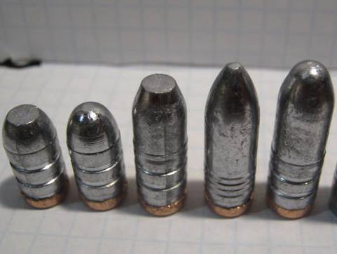

    Пуля .308win 150 грейн:
    1. порох Nobel Sport A0 0,45 дозвук
    2. порох IMR Trailboss 0,48 дозвук
    3. Порох ССНФ 0,80 грамм дозвук
    4. Порох Тахо CSB-2 0,31 грамм дозвук
    Пуля .308win 160 грейн:
    1. порох Nobel Sport A0 0,47 дозвук
    2. порох IMR Trailboss 0,50 дозвук
    3. Порох ССНФ 0,90 грамм дозвук
    4. Порох Тахо CSB-2 0,35 грамм дозвук
    Пуля .308win 180 грейн:
    1. порох IMR Trailboss 0,53 дозвук
    2. Порох ССНФ 0,81 грамм дозвук 312 м/с
    3. Порох Тахо CSB-2 0,39 грамм дозвук 315 м/с
    4. порох Nobel Sport 206v 0,50 грамм дозвук
    5. Порох Nobel Sport A0 0,50 грамм дозвук
    6. Порох Тахо CSB-2 0,50 грамм дозвук
    Пуля .308win 200 грейн газчек:
    1. Порох ССНФ 0,95 грамм дозвук
    2. Порох Тахо CSB-2 0,55 грамм дозвук
    3. Порох Nobel Sport A0 0,65 грамм дозвук
