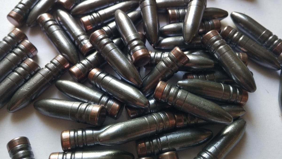

  21. 50_Reichsmark
    50_Reichsmark Stabsfeldwebel
    1.046
    Дрезден
    А-МАХ на дозвуці не розкриється, бракне енергії, буде той самий ефект що і від простої fmj. Пуста трата грошей, спробуйте краще таку кулю: https://reibert.info/threads/kulja-...-do-15-gram-i-z-polimernim-pokrittjam.564712/ Настріляв вже не одну сотню, летить точно, ціна хороша, мішені не жаліються)
    П.С.
    Нобель спорт А0 - 0.45г.
    Капс Фіоч LR
    COL - 67.5mm
    Капсульне гніздо розсверлене до 4мм
    Без крімпу.
