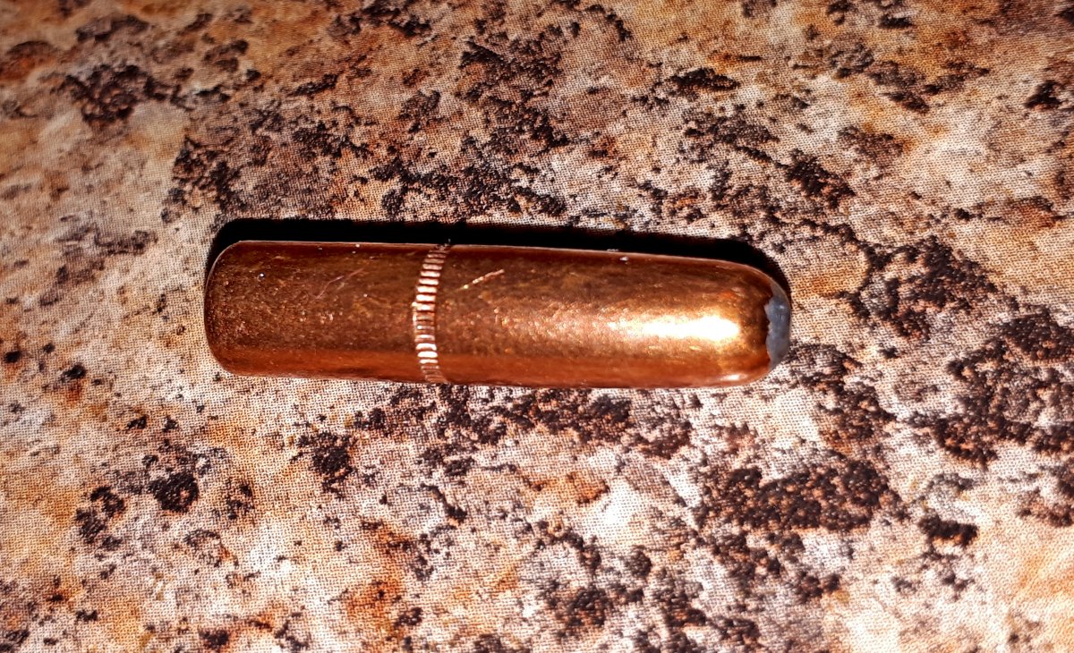

    Мой дозвук в 308 калибре.
    Serega7007, Vasco, )Василий( та ще 1-му подобається це.

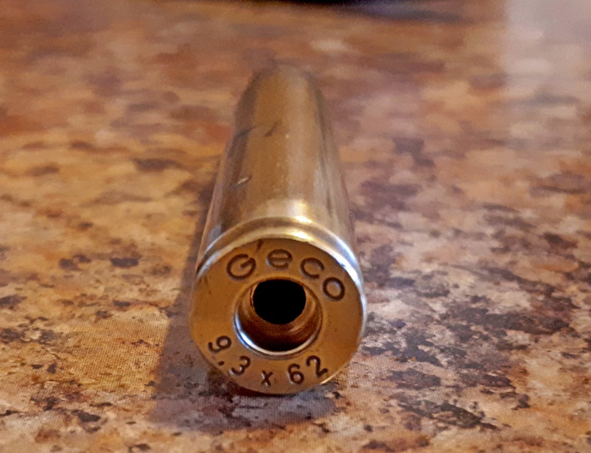

    В 9.3*62

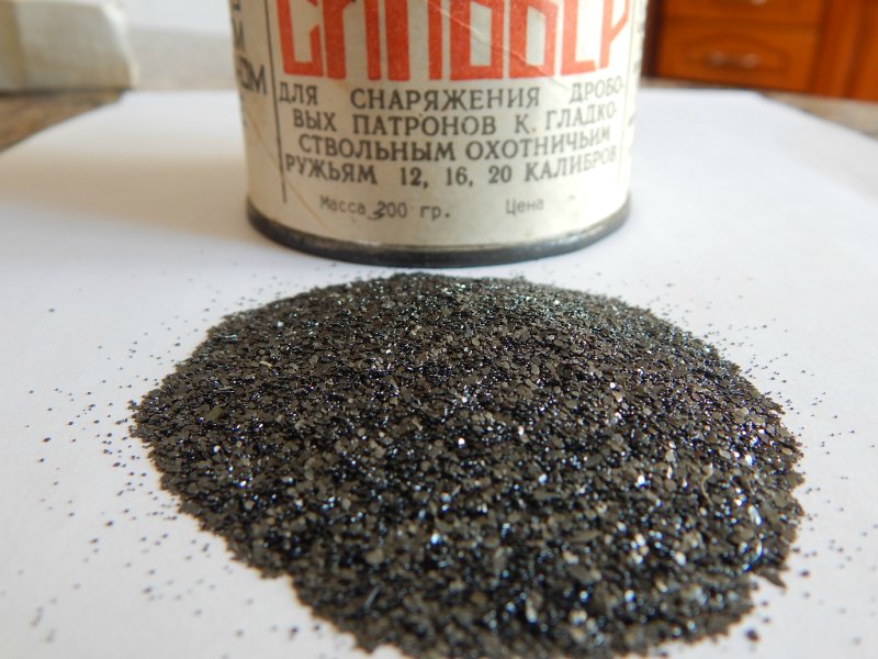

    Берем гильзы и рассверливаем отверстие на 3.5 мм.
    Берем капсюль магнум , в моем случае ссi 250, таким образом добиваемся равномерного поджига пороха в любом положении патрона.
    Разобрал один NEXUS, порох там очень стал мне похож на наш гладкий порох "Сильвер"
    Навеску подбирал пошагово через 0.5 гр. (на видео есть).
    в 308 калибре - 0,65 грамма, Пуля Hornady InterLock Round Nose кал. 30 масса 14,25 г/ 220 гр
    в 9.3*62 - 0,85 грамма , Пуля Lapua Mega E433 кал. 9,3 mm масса 18,5 g/ 285 gr
    Все летит точно, не кувыркается, кучки в пределах минут.
