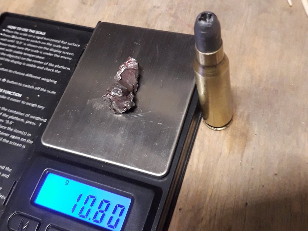

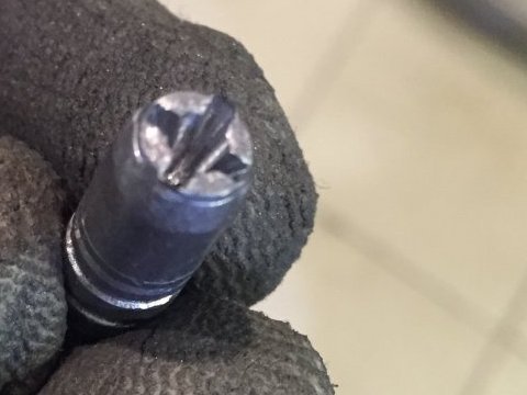

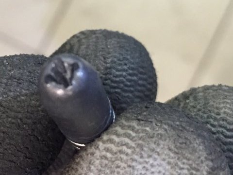

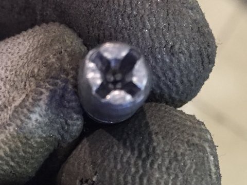

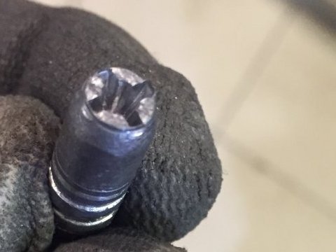

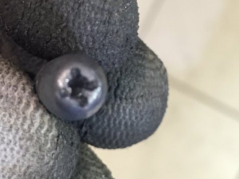

    Еще раз. Мое мнение по дозвуковому патрону в калибре 308win с любым весом пули хоть 150 180 200 235 грейн - это охота на животных весом до 50 кг. Кабанов исключаем сразу. Мощности - достаточно.
    Вот фотогафия пули экспансивная 185 грейн вынутая из шеи убитой лисицы дозвук дальность 70 метров
    Пули есть экспансивные которые на дозвуковой скорости отлично открываются.
    308win-150-1.jpg 308win-150-2.jpg 308win-150-3.jpg 308win-185-1.jpg 308win-185-2.jpg
    По поводу охоты на кабанов-подсвинков или просто какую-то дичь весом более 50 кг - мое мнение - не подходит. НО. Люди стреляют и у них плучается. Если у меня под такую задачу спрашивают пули то тут нужна пуля тяжелая 200 235 грейн и не экспансинвая - чтобы могла глубоко пробить кожу жир мышцы и достигнуть жизненно важных органов. Тут экспансивная пуля на дозвуке не подойдет - она раскроется быстро и так как энергии мало - пробить глубоко не сможет.
    oleg11z подобається це.

    Ні вас не перевиховати- знов реклама свого продукта.
    Фото це моє - було розміщено в лютому місяці 22 року за два дні до повномасштабного вторгнення.
    Я тестував ваші кулі- але дивлячись на їхню якість та дешевизну я відмовився від їхнього користування - проблема з газчоком нікуди не ділася.кулі однієї партії мають різницю по вазі.кулі нічим не змазані.на відміну від інших виробників.ну і ціна.
    Навіть дивлячись на продаж кулелійок б/ у - доречі - у нас на форумі нові дешевше купити

    Так никто и не спорит с тем, что Вы взяли мою экспансивную пулю 185 грейн, собрали с ней дозвуковой патрон, удачно с 70 метров попали лисице в шею и СДЕЛАЛИ это фото. Это фото - доказательство того что на охоте дозвук - эффективен.
