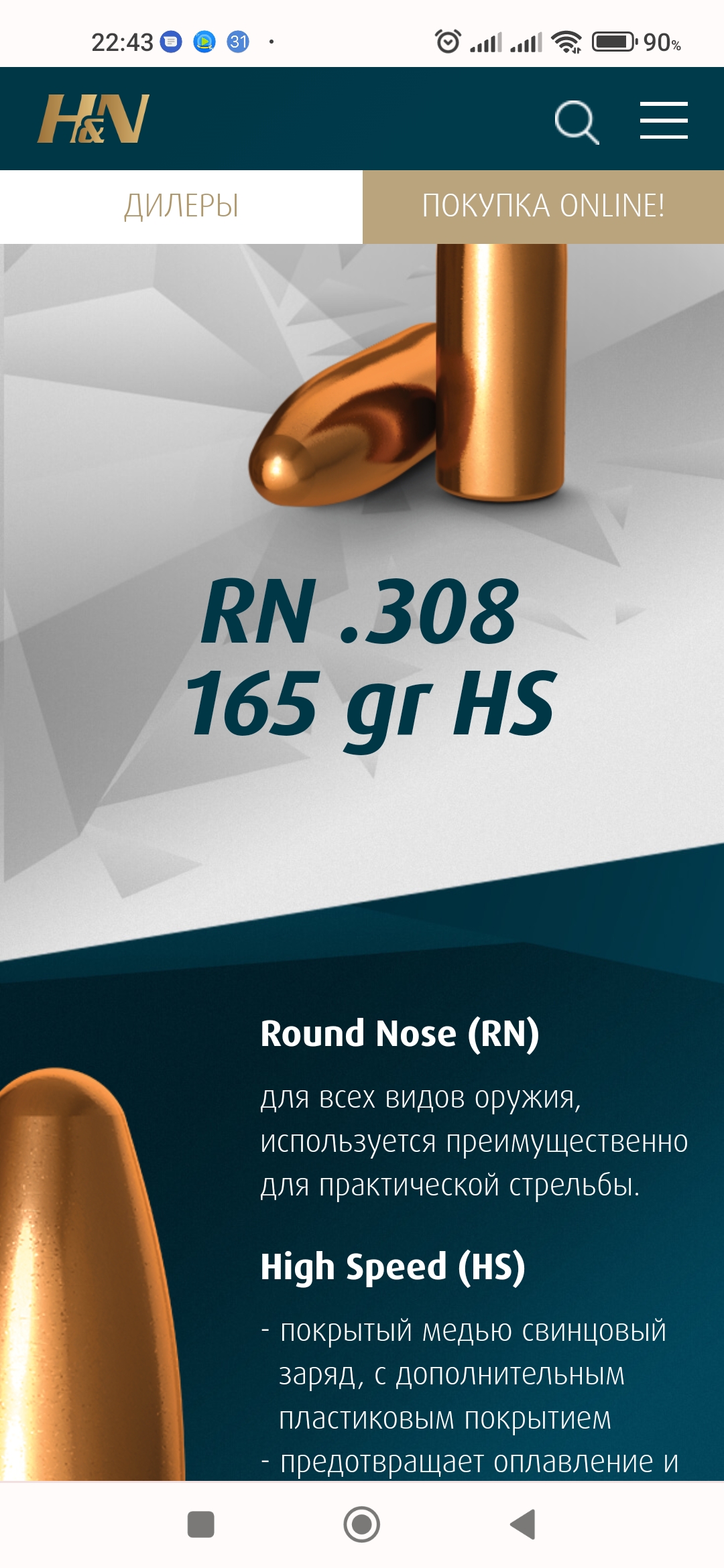

    Привіт друзі підкажіть шось про оці кулі .це для дозвуку ..чи як дякую

    Для дозвука нужны пули весом 200 грейн.

    Дивлячись для чого.
    Якщо по біоцілям- то від170.
    Якщо постріляти то можна і такі.

    Это да. Но - если у оружие все же не игрушка - если владаелец осознает что его назначение не бумагу портить а надежно поражать биоцели - то есть смысл подобрать для этого один оптимальный патрон и на нем уже отрабатывать свои навыки точной стрельбы. Особенно это актуально для дозвука где разные пули дают разную кучность и разное падение с расстоянием.
    Что касается твиста то моя пуля 200 грейн недавно опробирована на дозвуке на карабине с твистом 1:12 - все отлично стабилизируется - нет никаких утюгов.
