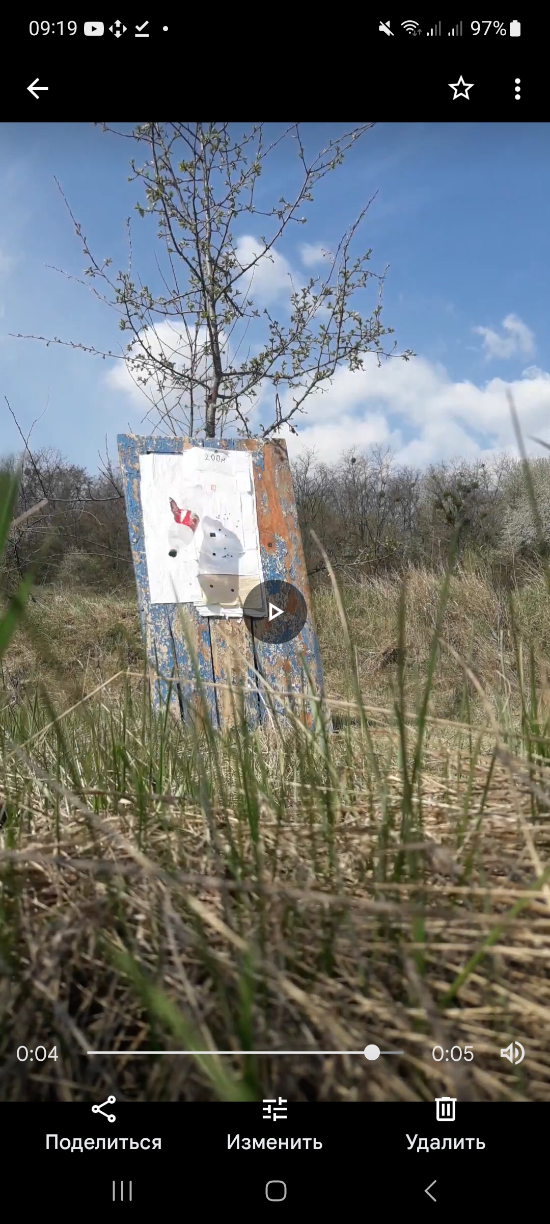

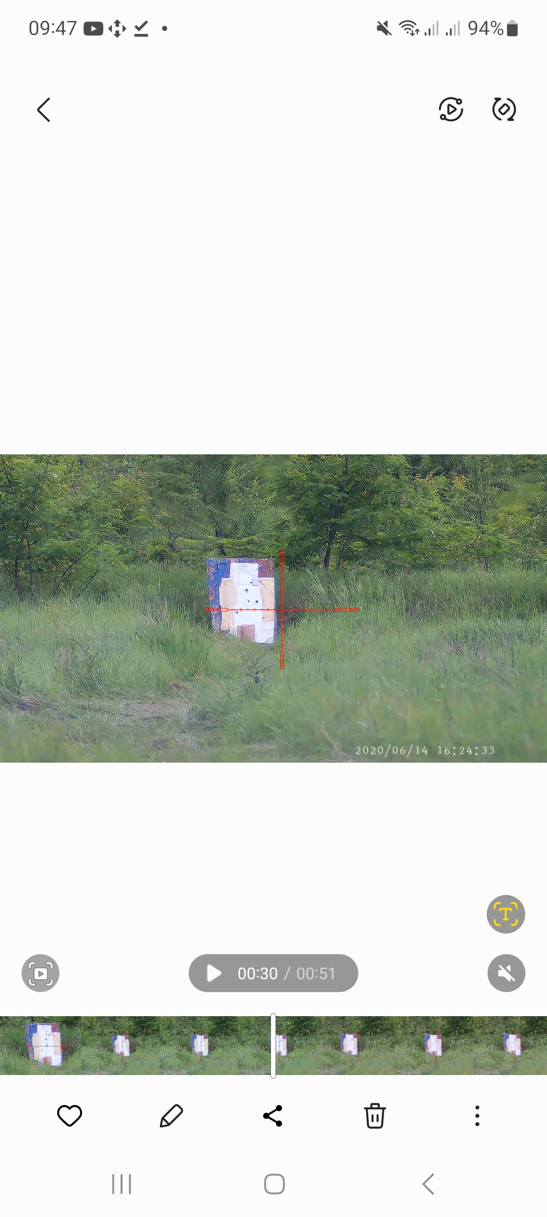

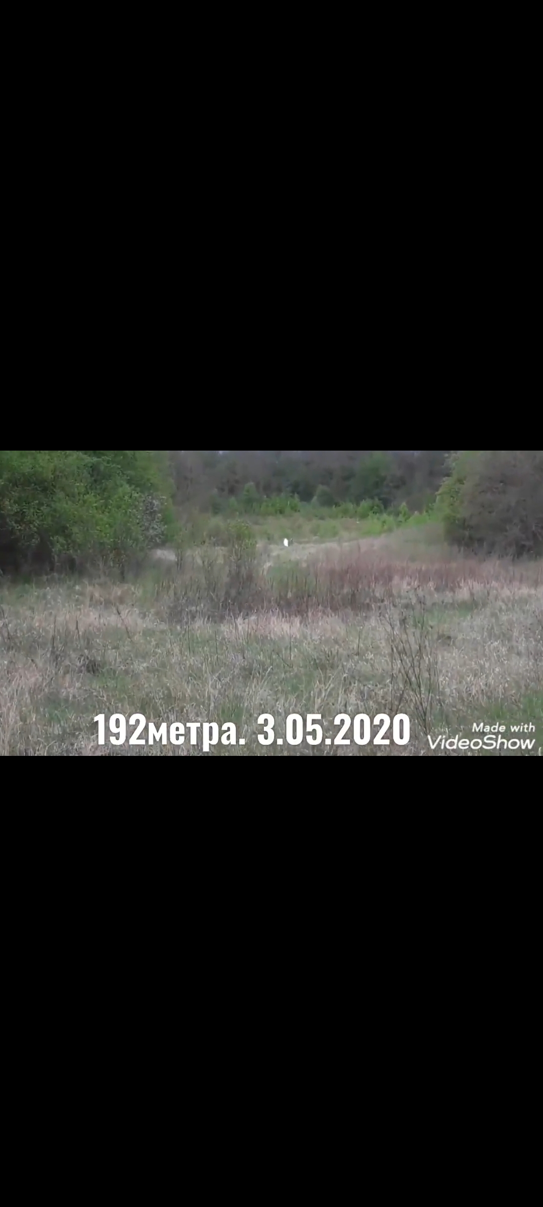

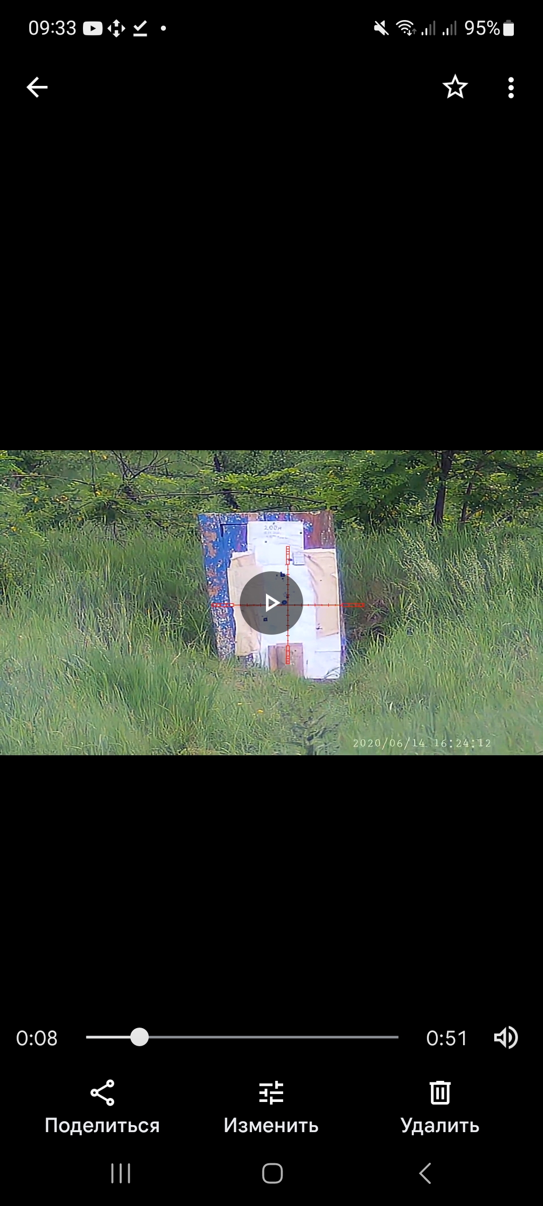

    Це ви мене мали на увазі про фантастичні 200-300 метрів?)) Куля дозвука летить на 1.5 км і стрільба на 300-400 м не є фантастичною оскільки це лише 40% від її загального польоту, тобто при правильному набої це цілком реальна дистанція) Але зразу уточню, та ж стабільна стрільба на 100м по кришечці з бутилки буде тільки при конкретних погодних умовах на які зроблений ваш набій, оскільки більшість порохів є термозалежними...
    Шкода що тут не можна загрузити відео, показав би реальні кадри з приціла , стрільба на 100, 200 та 300м. До речі, мабуть буду продавати свій ствол і новий власник разом зі зброєю отримає всі секрети дозвука)

  5. халк
    халк Stabsgefreiter
    237
    Реальна відстань до мішені

  6. халк
    халк Stabsgefreiter
    237
    Момент попадання в цеглину

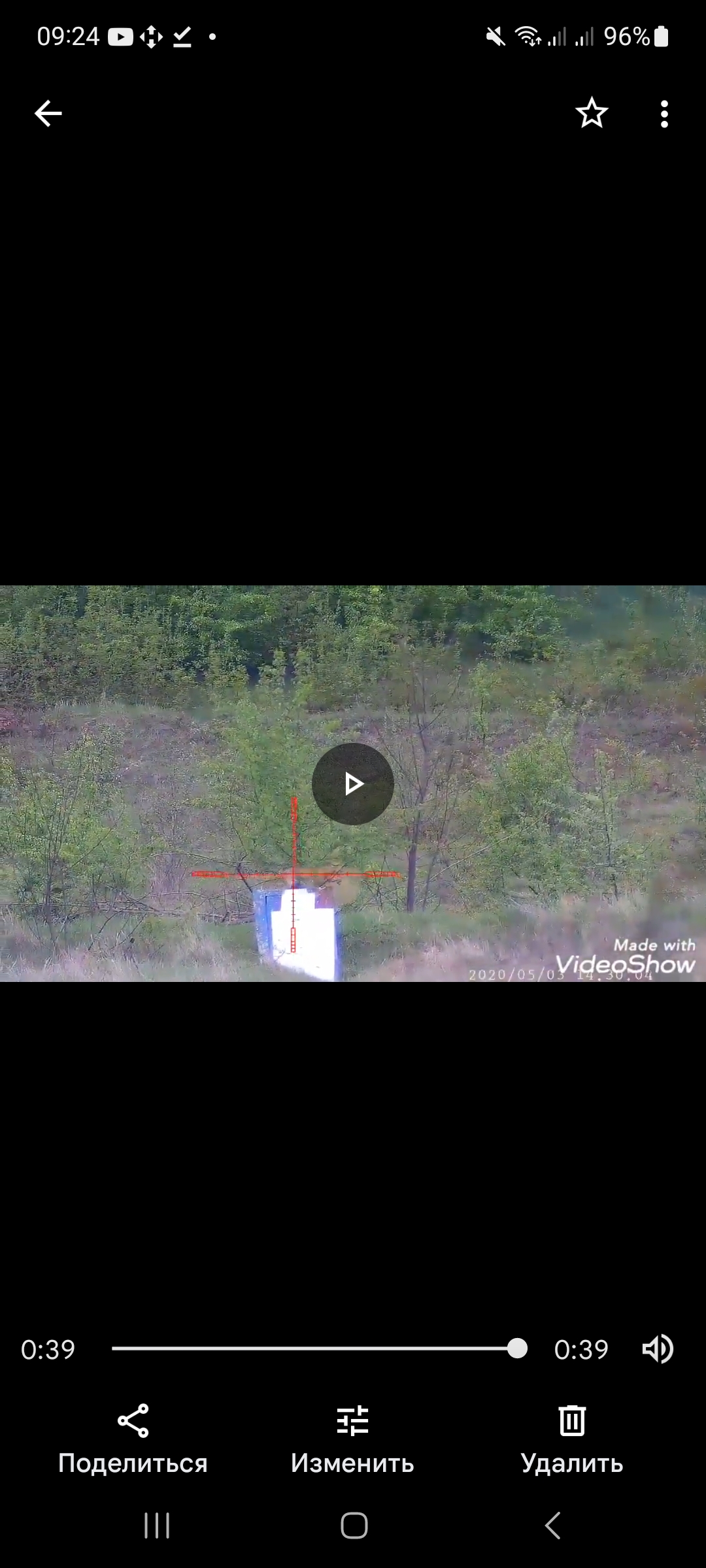

  7. халк
    халк Stabsgefreiter
    237
    Момент влучання в бутилку
    VIKTOR 243, Vasco та berger2000 подобається це.

  9. халк
    халк Stabsgefreiter
    237
    В центрі хрестика кришечка від тої самої бутилки
  10. халк
    халк Stabsgefreiter
    237
    Момент відльоту кришечки внаслідок влучання. Дистанція 100 м !

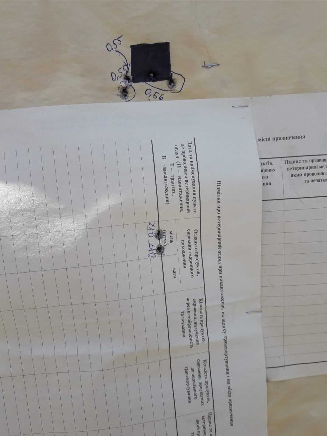

  11. халк
    халк Stabsgefreiter
    237
    Для тих хто питає про навіску і її вплив на кучність. При правильно зібраному набої навіска впливає тільки на пологість польоту кулі. Як видно на фото 0.47 прилетіло нижче, кучність при трьох різних навісках не змінилася)
