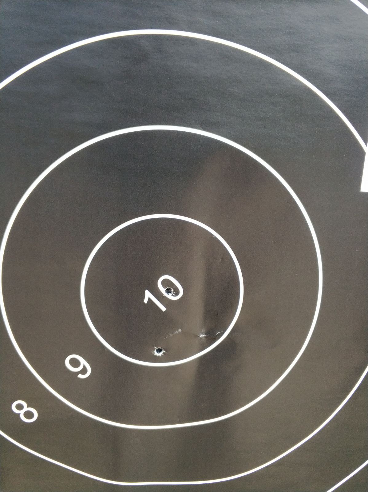

    Куля Діми alsands2008 170gr HP пресований свинець 315м/с на 100м 0,6-0,7 МОА з savage-11 '20-та дудка. Фотографії з мішенями скидав Дмитрові, правда було це три роки тому.

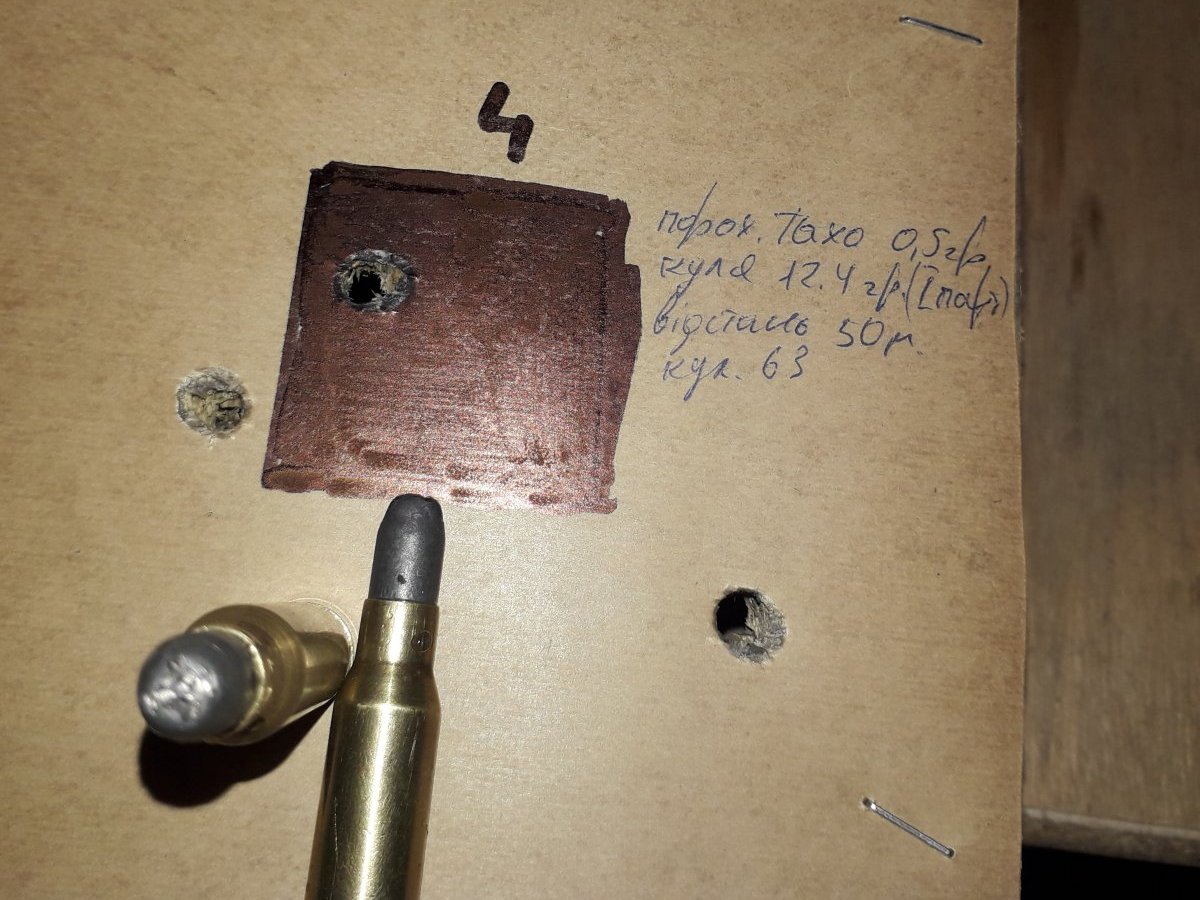

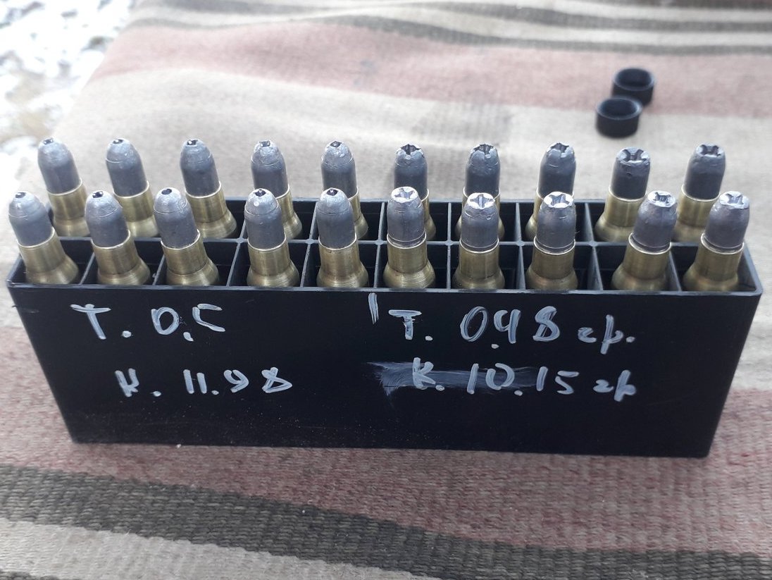

    Перші пробні 3 шт.292 м/с.треіл бос 7.8 грейн.20 ствол,11 твіст,пуля гремліна 12.2 грама.дистанція 50м.

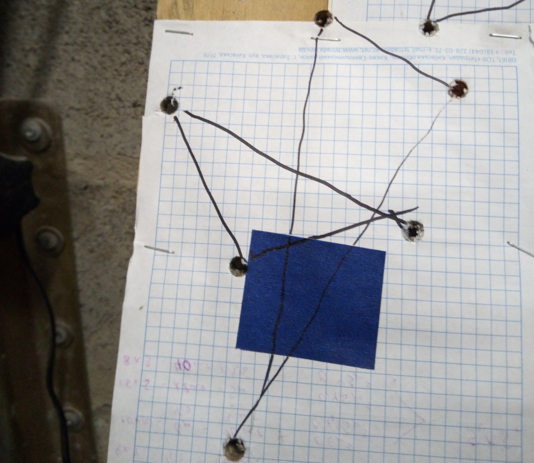

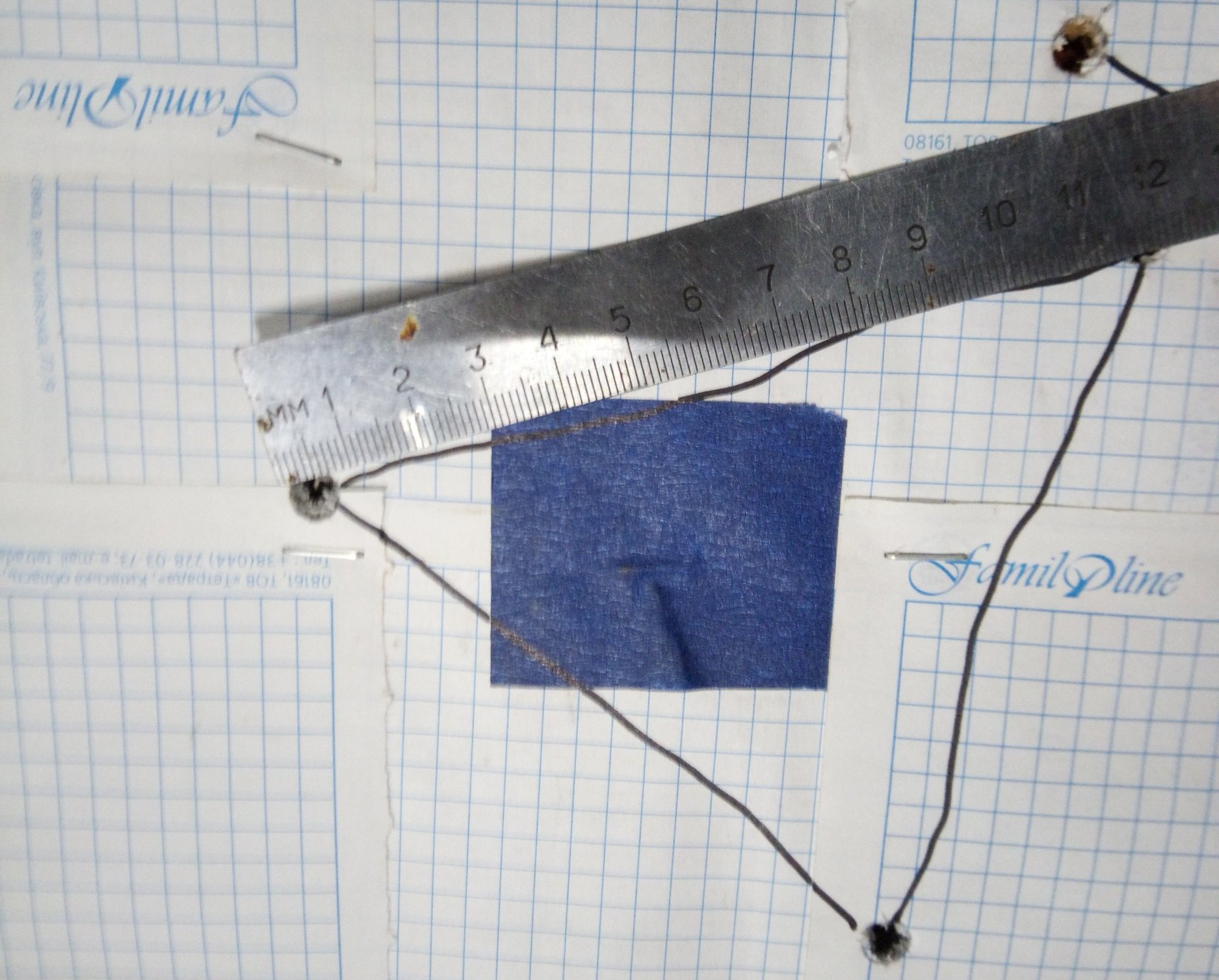

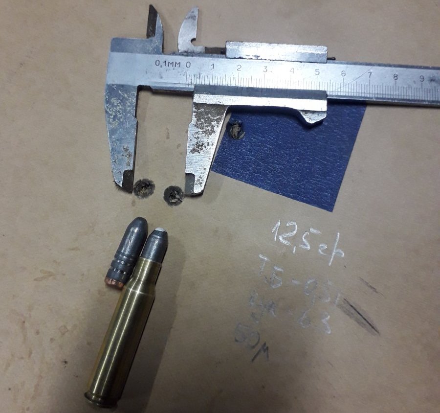

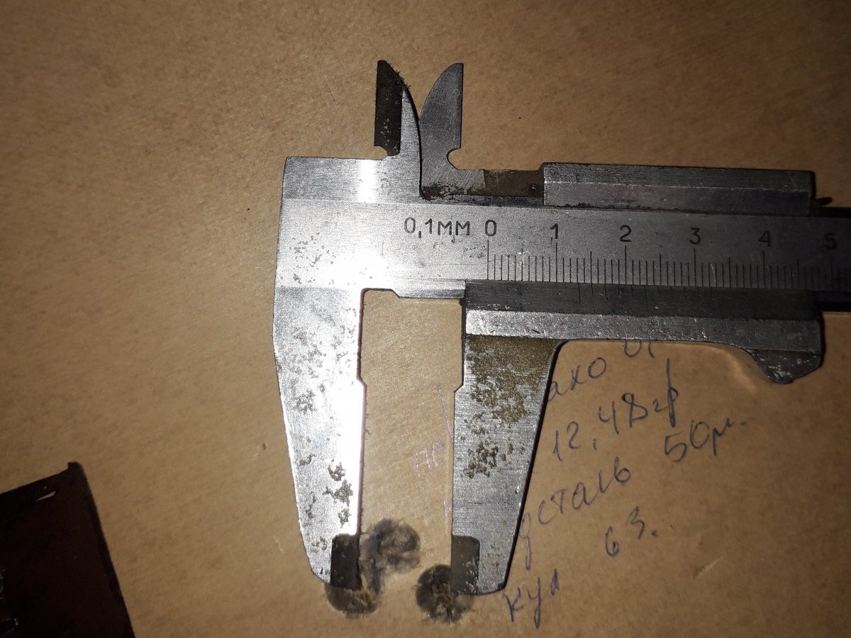

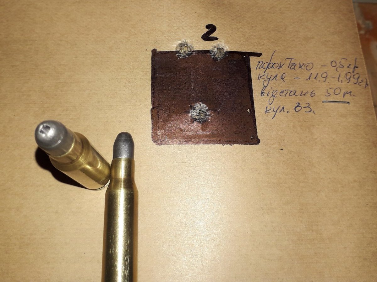

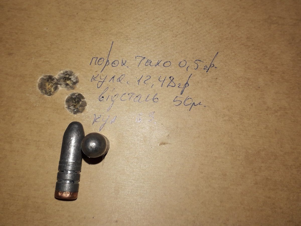

    Вот тесты пуль моего производства на дозвуке.
    ТЕСТ-1 Пуля 185 грейн, модер, порох траіллбос 0.5гр., відпалене дульце.коол 63. 50метрів.
    ТЕСТ-2 185 грейн ДОЗВУК порох тахо CSB-2 0.5 грамм cool 63 мм Ствол рюгер 18 твіст 10 кал308win 50метрів
    ТЕСТ-3 185 грейн ДОЗВУК 100 метров
    308win-185-gr-100-metrov-1.jpg 308win-185-gr-100-metrov-2.jpg 308win-185-gr-100-metrov-3.jpg
    ТЕСТ-4 200 грейн без газчека, карабин болтовой калибр .300 win mag твист 1:10, расстояние 100 метров, скорость - дозвук.
    ТЕСТ-5 Пули 150 185 грейн, рюгер предатор 308.дудкаН-мастер Т-14 інтеграл, 50м, порх тахо CSB-2 ПУЛИ ЭКСПАНСИВНЫЕ 2 видов и обычные

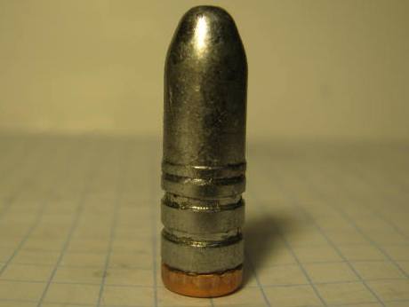

    Это я понял и это из Вашего личного опыта. Я хочу понять какие именно пули Вы тестировали где есть такой эффект.
    Потому что по пулям одинаковой формы где вес это всего лишь разная длина - это касается свинцовых пуль из пулелейки Lee - наблюдается как раз ОБРАТНАЯ КАРТИНА - то есть стабильно пуля 200 грейн имеет меньше падение по высоте чем 180 грейн.

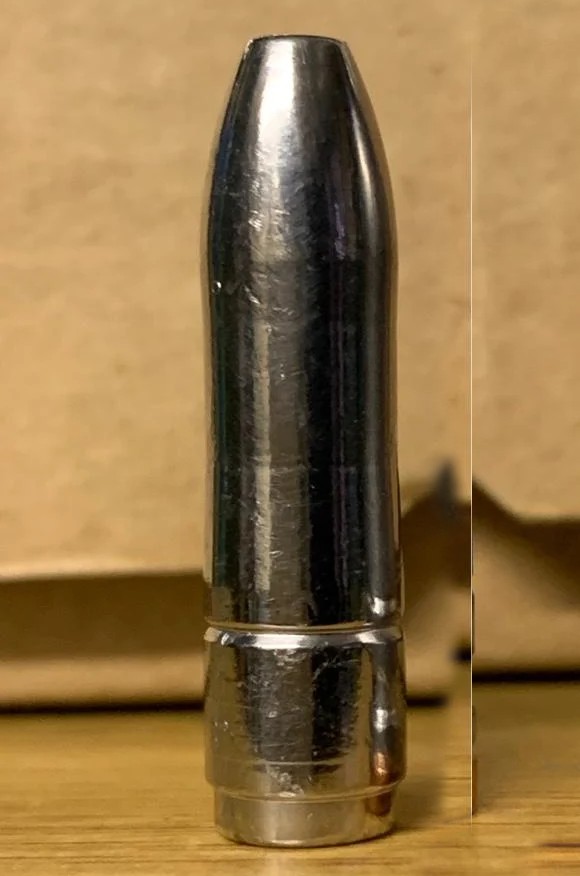

    Свинцовая пуля тип солид вес 235 грейн 16 грамм, предназначение - дозвук.
    Пуля ОЧЕНЬ КОРОТКАЯ всего 32 мм длины. Без газчека. Без канавок под смазку.
    Мною предварительно предполагается что она:
    1. Будет лететь с твиста 1:10 и более крутого.
    2. будет норм подаваться на полуавтомате типа AR-10
    3. Возможно будет лететь с твиста 1:11
    4. Скорее всего НЕ будет лететь с твиста 1:12
    В продаже будут варианты из мягкого и из твердого сплава. Твердый сплав можно будет разгонять до 700м/с.
    Так же она будет поставляться под 300BLK, 7,62x54, 30-06, 300win mag.

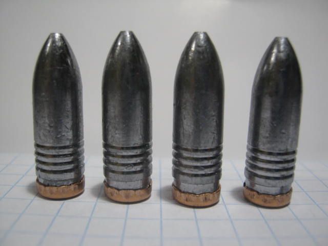

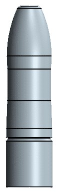

    И потом как эти 160 .311" собирались? Горлышко гильзы пришлось дополнительно расширять? Делали ли кримп и какой COL патрона?
    Мы же вот про эту пулю говорим:
