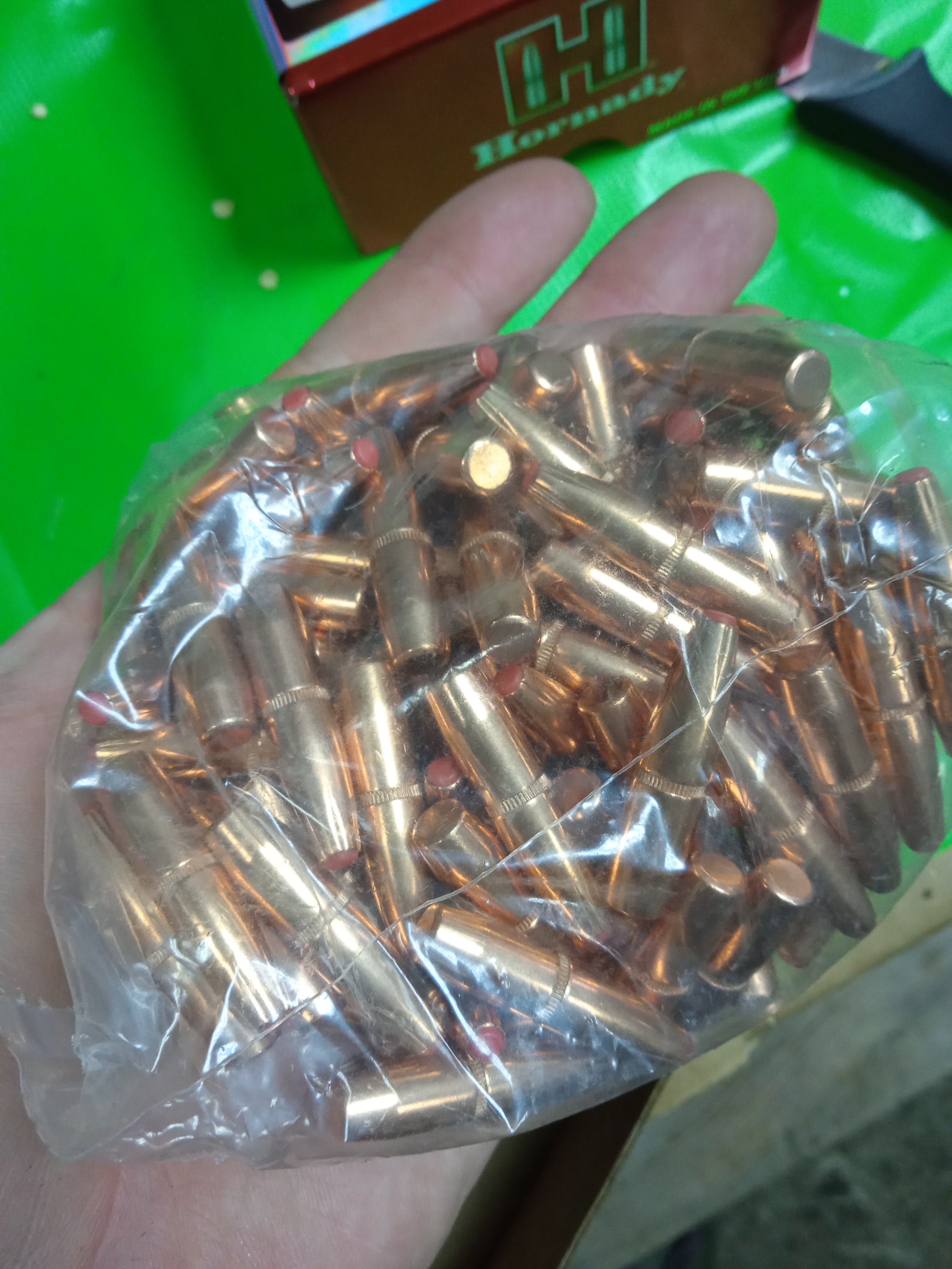

    Всім привіт! Чи запускав хтось таких кабанчиків (hornady sub-x 190gr) в дозвуці? І на якій пудрі? Бо є декілька ідей, але не хочеться напартачити, бо за їх ціну можна пів відра свинцю купити)

    Вітаю,думаю краще почати з пів відра свинцю з такою самою вагою пулі.

    Прогнав свинцю відра три через свою дудку, вже не цікаво, і що краще я давно знаю. Цікавить почути камрадів які мали справу з цією кулею і бажано не на treillboss бо його фіг де зараз найдеш.

    Nobel Sport A0
    Jkow подобається це.
  24. Jkow
    Jkow Stabsfeldwebel
    824
    Дуже дякую, оце він?
    50_Reichsmark та berger2000 подобається це.
  25. berger2000
    berger2000 Oberleutnant
    3.969
    В стране война в экономике кризис - а они подбирают навески под ЗОЛОТЫЕ по цене пули. И да - дорогие пули летят только на дорогом порохе так что ищите где купить ДОРОГОЙ ПОРОХ - без вариантов.
    Швейцарський порох RS Reload Swiss RS12
    ну или Вихту N320
    https://reibert.info/threads/shvejcarskij-porox-rs-ta-recepti-338lapua-300winmag-9x19luger.1372257/
    Да это он. А еще можно использовать порох ССНФ от Шостки.
