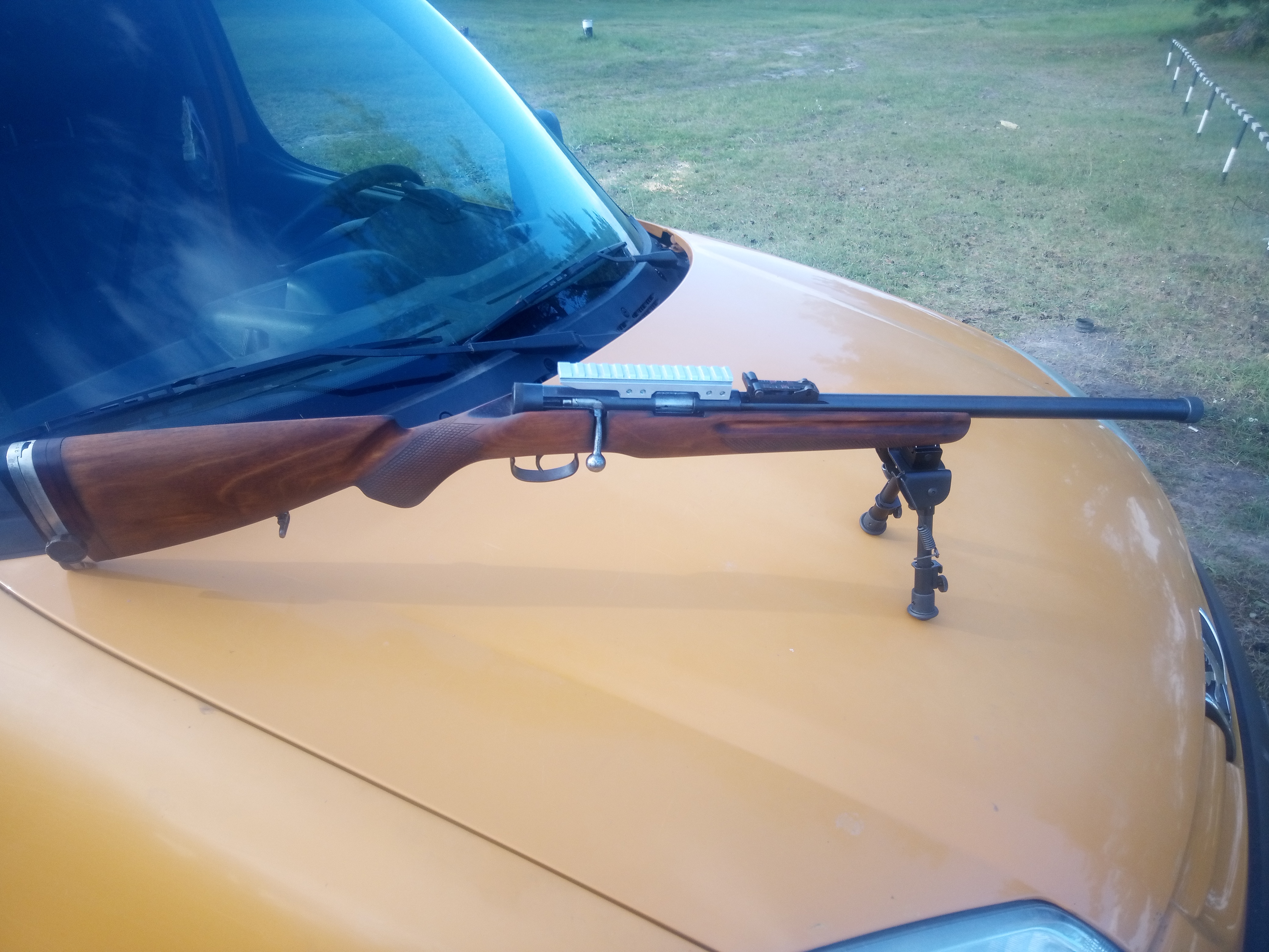

    IMG_20220915_170639_770.jpg Для того щоб попадати потрібен простріл всіх дистанцій та постійна практика.плюс важка куля.дозвук - це постріл голова та шия.
    Дальній- був козлик-125 м.- голова.
    Подсвинок 97 м.- шия.
    Але в основному відстріл лиса та б.собакдля них вистачає 155 грейн.може бути і не експансивна.
    Перед війною для дозвука придбав тоз-8.
    Зробив під себе

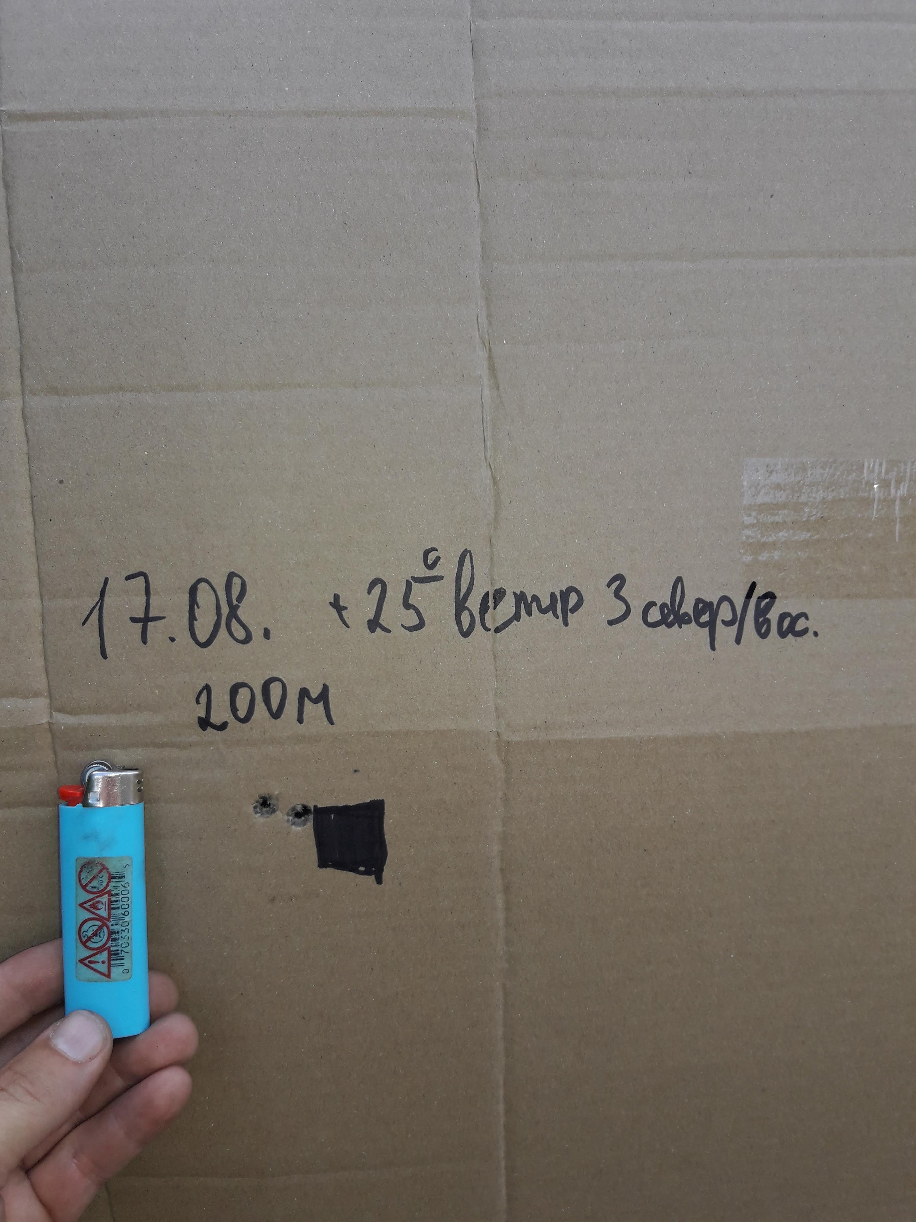

    Бачу непогано розумієтеся на дозвуку, але 4×4см на 50м не дуже хороший результат, хоча якщо Вас влаштовує то це добре. Якщо цікаво то дам маленьку пораду: поексперементуйте з силою посадки кулі( крімп), можливо вийдете на результат 4×4 см на 200метрів)
