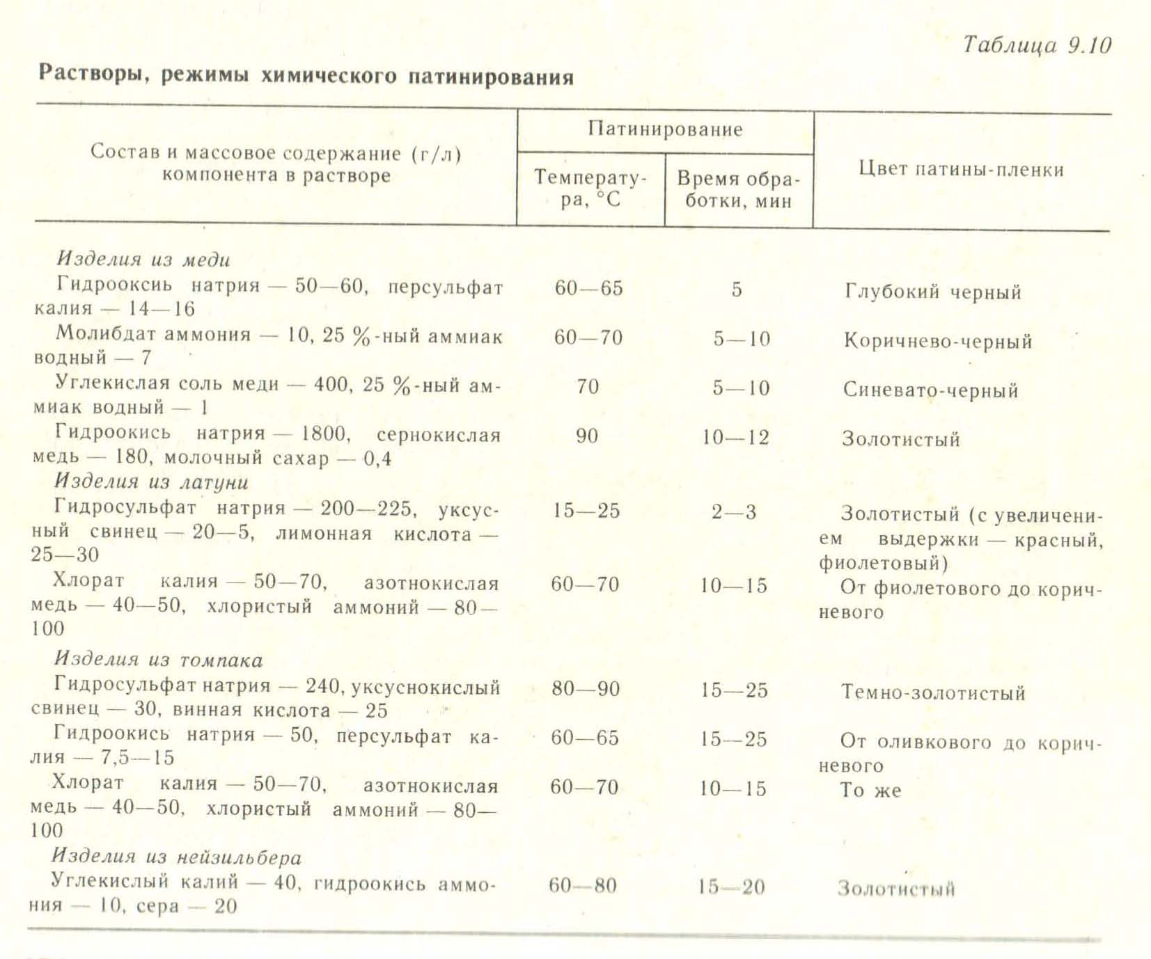

    Доброго времени суток, камрады!
    Вот, "надыбал" мал-мала
    2 Person(en) gefällt das.
