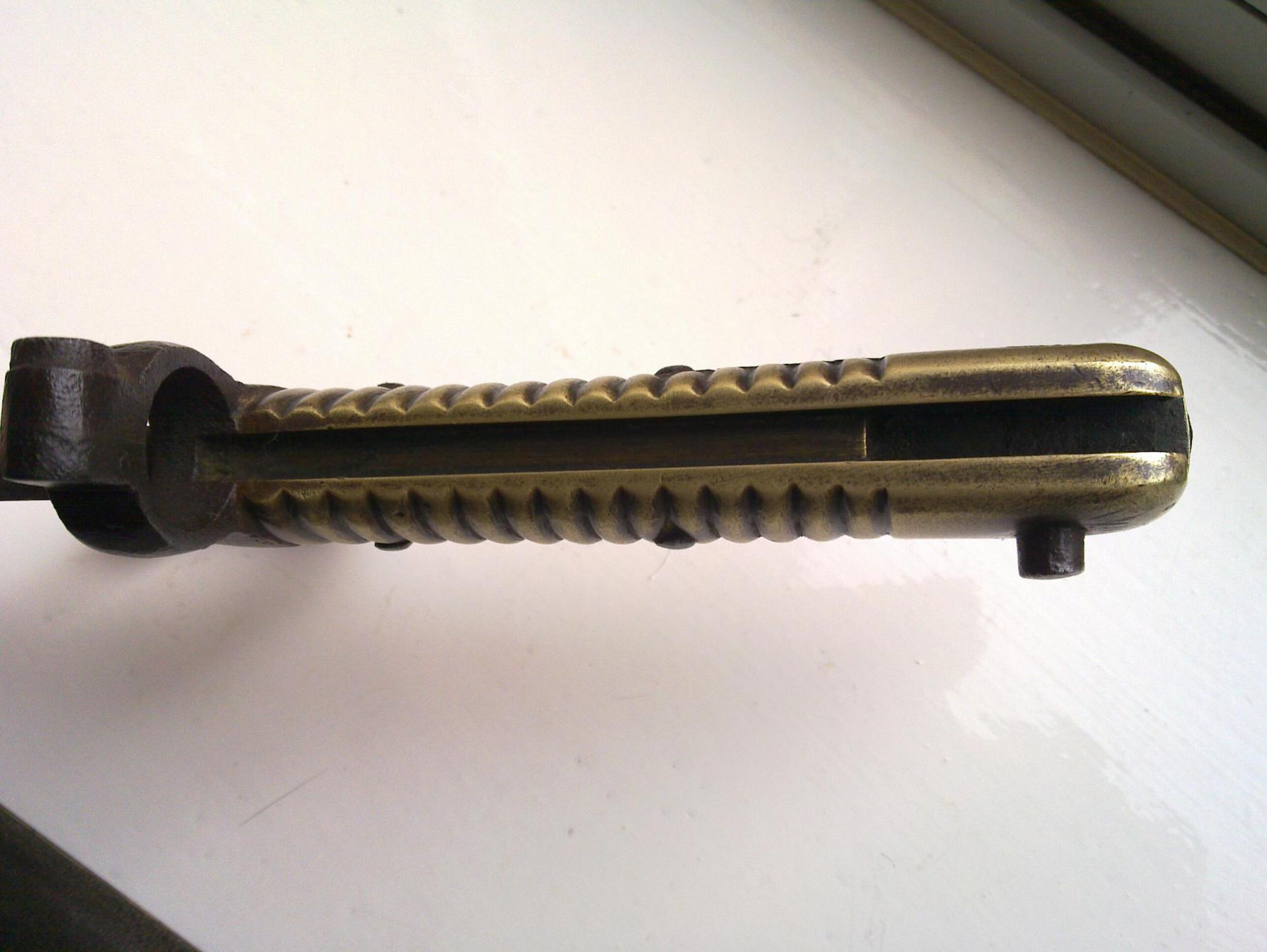

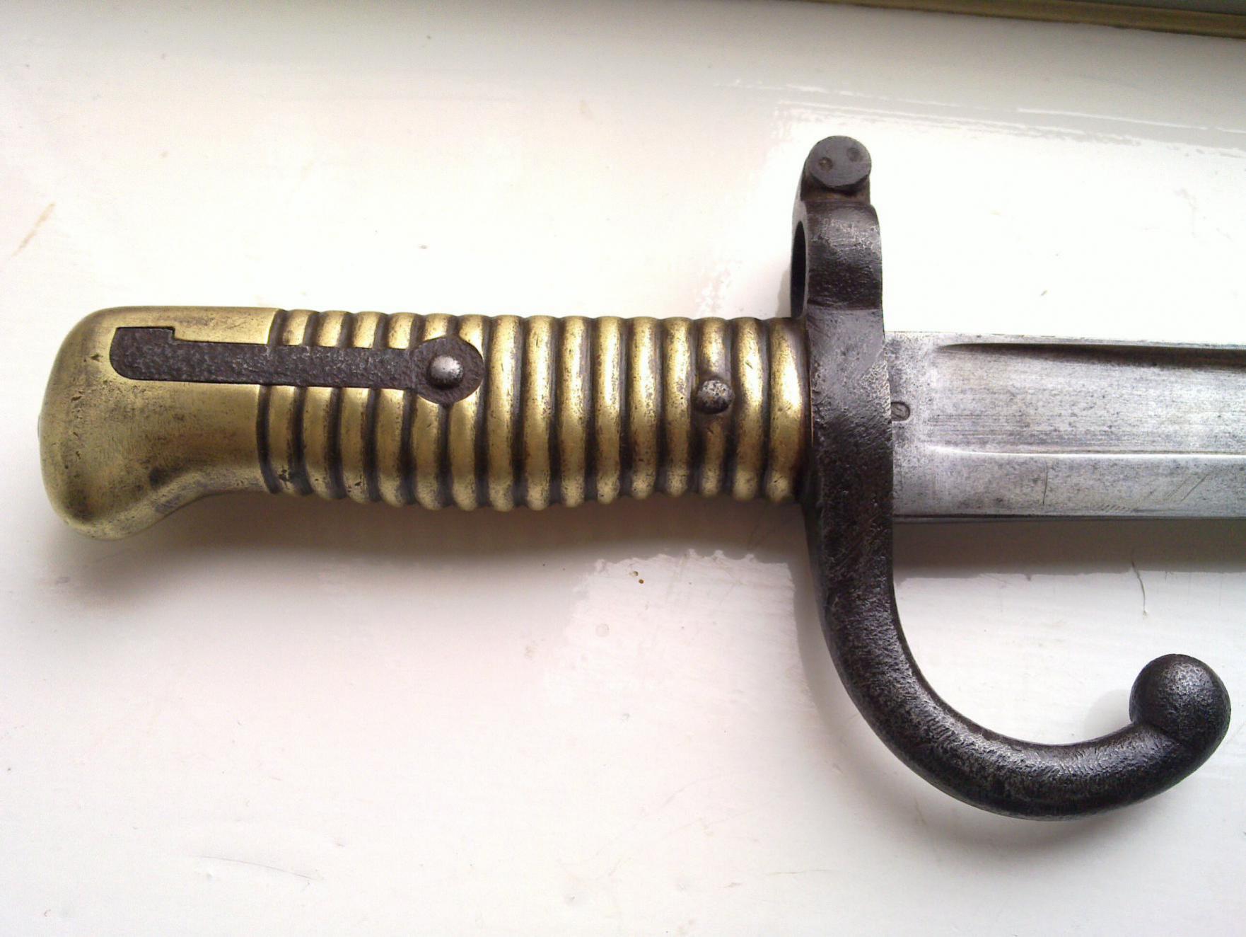

    Стал счастливым обладателем Шасспо,клинок немного покрыт патиной и рукоядь потемнела .Посоветуйте как оживить и предать блеск оружию.

    Оставьте как есть, после вашего "оживления" в цене он упадет сильно.
    Интересно было бы увидеть фото.

    А рукоять чем можно почистить,она по моему латунная.Фотки выложу позже.

    Присоединяюсь к предыдущему ответу, но если невмоготу, оботрите клинок и рукоять на несколько раз ватным тампоном смоченным в ВД-40, клинок посветлеет. Есть еще специальная паста для чистки клинков - Simichrome Polish
    Но более я бы ничего делать не стал (вообще без фото трудно судить о предмете).

    Что делать по рукояди гарду чистить или нет ,чем очистить латунь до блеска.Как почистить ржавую пружину.

    Очистить от солей, органики и законсервировать.
    С первым возникает проблема, из-за наличия латуни. Так что пожалуй только сильный летучий растворитель типа ацетона (WD лучше перед промывкой и очень осторожно), на длительное время. Дальше, законсервировать либо в горячем нейтральном масле, либо в смеси масла-пинена-воска.
    Попытки механической и химической очистки просто приведут к порче предмета.

    А латунь чем почистить чтобы блестела.

    Я бы сделал так - засунул рукоять в емкость с керосином и пусть полежит, что бы ржавчина размягчилась, потом посмотрите по состоянию - можно почистить металлической щеткой ручной или на дрели, только ворс берите не толстый, что бы не было ущерба металлу от щетки или бронзовую щетку. Только смотрите, что бы латунь рукояти не пострадала от щетки. Ну а потом, обработайте поверхность оружейной смазкой какой нибудь и протрите. Нужно ли консервировать с использованием воска или специальных средств - решайте сами. Я например свои девайсы периодически протираю ВДхой или иными оружейными антикоррозийными смазками и все.
    Что касается латуни рукояти - она у вас в нормальном состоянии, бывает вообще черные окислы. Но если уж очень хочется - смажьте асидолом (средство для чистки солдатских блях) и далее по инструкции - потом оботрите ветощью или ватным тампоном и будет Вам радость, а со временем латунь потемнее, только не нужно палеровать с помощью войлочных кругов.

    Убили такую вещь...:confused:
    Но руки у вас посажены правильно, тут ничего не скажешь.
