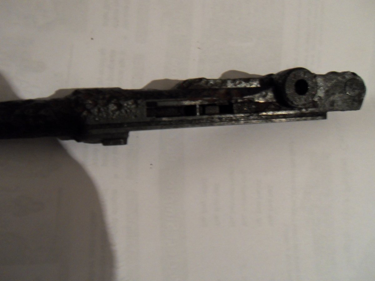

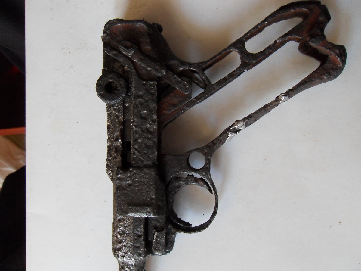

    От цим і займаюся...Але якось не дуже виходить,я його скіки раз грів:confused:

    Должен повернуться. У меня 1916 и сорвал

    Отож..Деталь тендітна:(

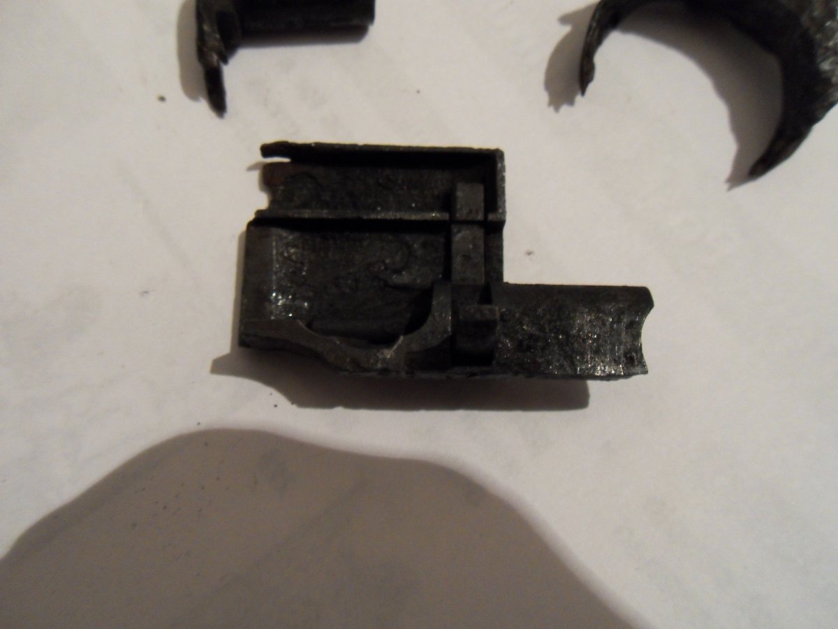

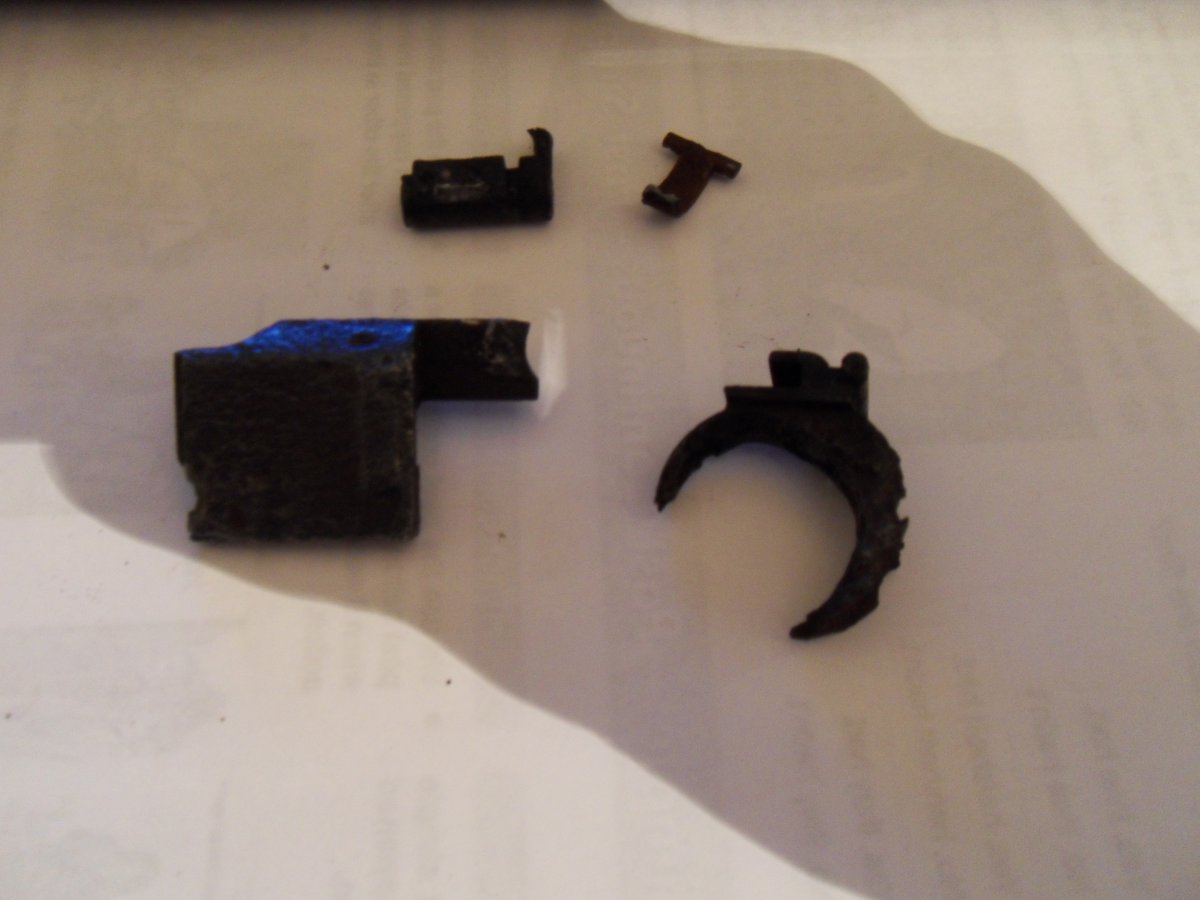

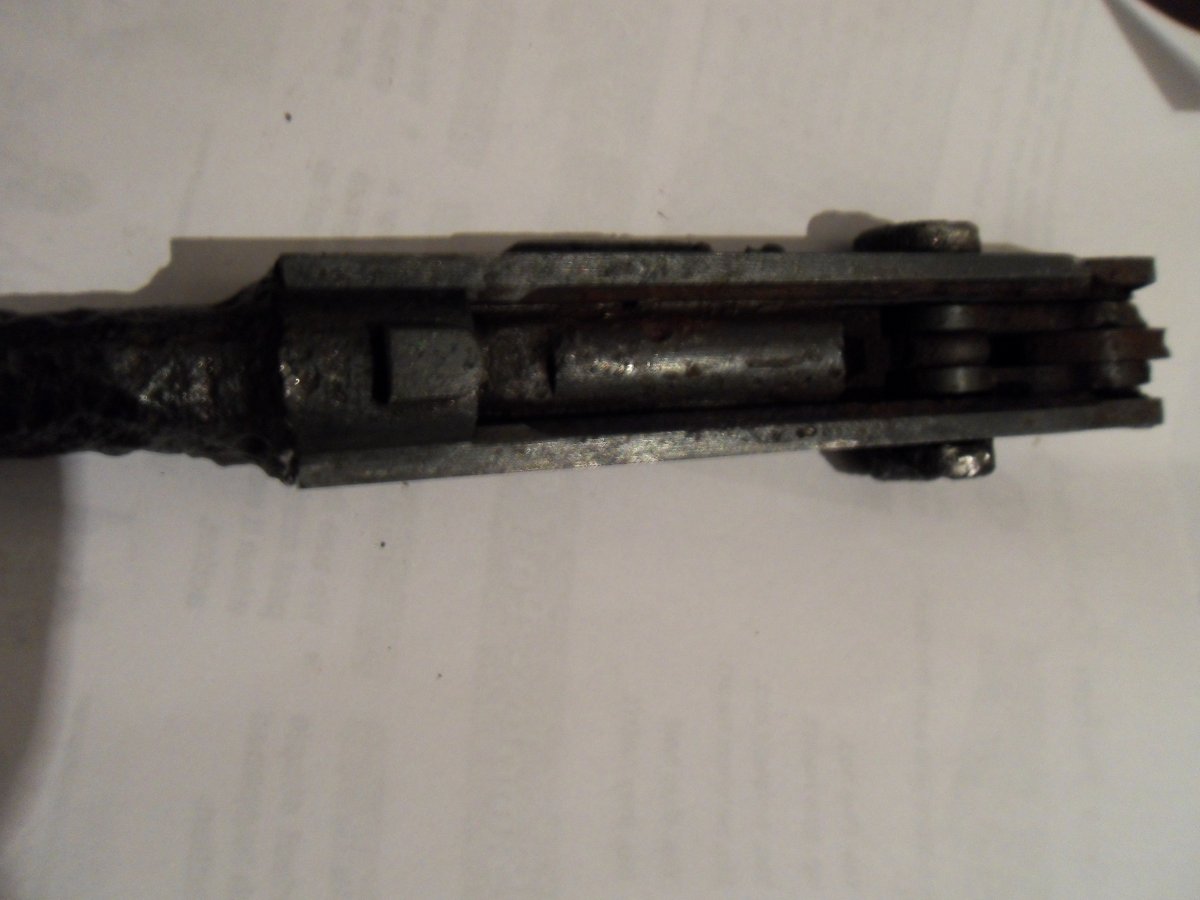

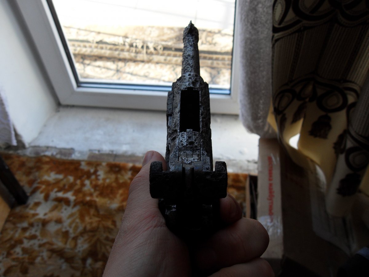

    Кароче мужкики,така штука,розібрав:DПравда одну штуку поламав:confused:Не знаю як так вийшло..
  6. Gromoff
    Gromoff General-leutnant
    89
    155
    Beiträge:
    12.080
    я даже догадываюсь что поломал:oops::rolleyes:

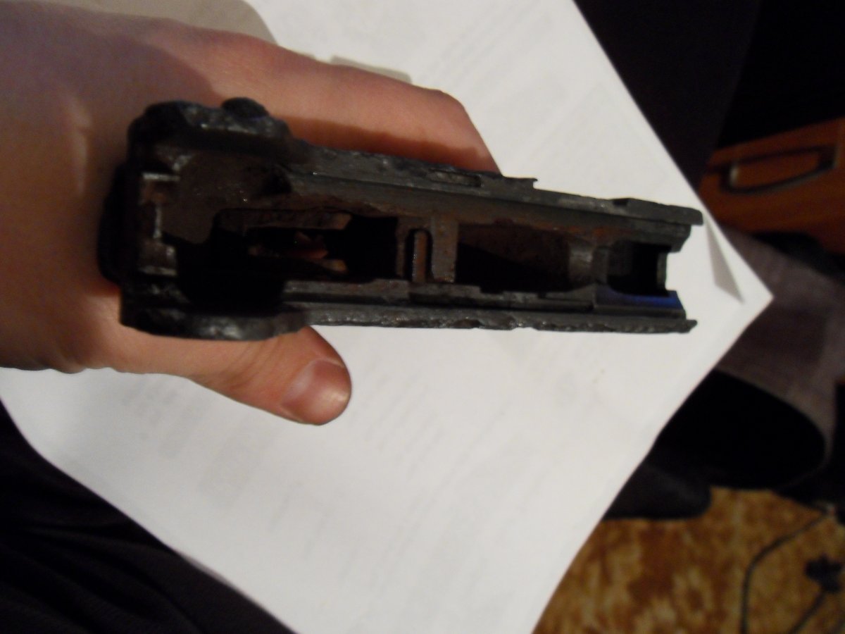

    Та на 4 фото видно..Сам не знаю як так вийшло:confused:
  8. Gromoff
    89
    155
    Beiträge:
    12.080
    та детали то фигня (их есть в продажах) - ломай голову как внешний вид будешь приводить в порядок!:rolleyes:

    Ну,за зовнішній вид пару ідей,просто поворонити,чи попаяти акуратно раковини,аби вийшов красивий макет)

    А в кого які ідеї є щодо раковин?Хто що порадити може?

    це залежить від бажаного кінцевого результату. оптимально - зварка і шліфування. більш простий спосіб холодна зварка. самий легкий варіант автомобільна шпатлівка.

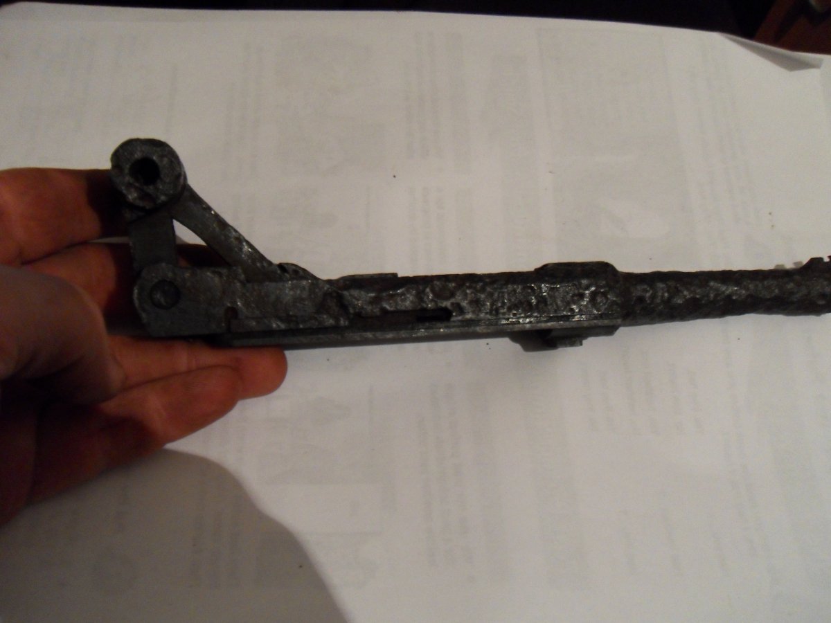

    Практически это уже штатный случай. Не одному человеку кто обращался за помощью по Люгеру делал акцент на внимательность при разборке именно этого узла. Следующей поломкой мог быть сломанный рычаг на шатуне или направляющая пружины. Может кому и пригодится видео, именно по копаному железу .

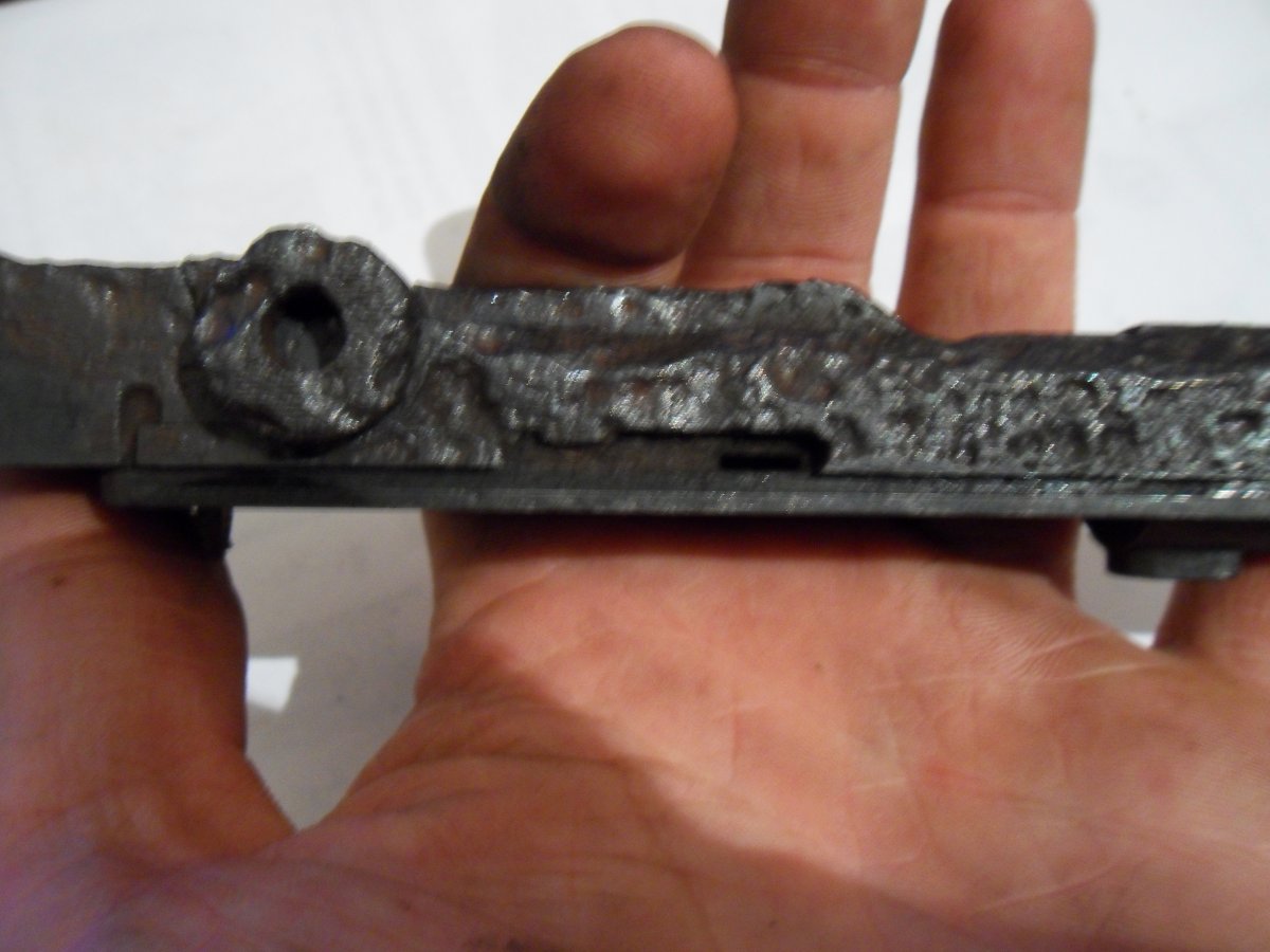

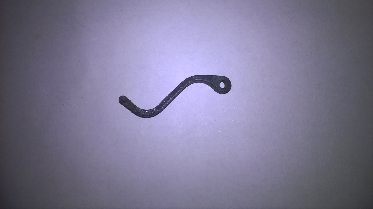

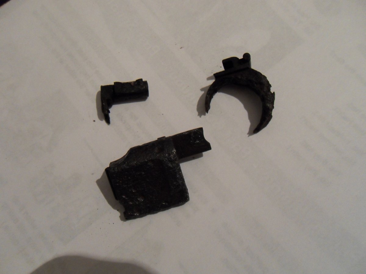

    просто реально не можу зрозуміти як так могло вийти,зламалася та штука,яка зєднує затвор і бойову пружинку,кину фото,він вільно був підвішений і ніде не зачіпався,тим не менше він відламався..
  14. 663
    663 ✠ Moderator
    17
    Beiträge:
    7.598
    Ort:
    Україна.
    Коли відновиш тягу тоді зразу ж при першій розборці зрозумієш що там було не так. А на справді все просто, тяга вільним кінцем вперлася в раму та при зняті затворної рами з допомогою сили, тяга зламалася (метал сталистий та крихкий). Тягу при зняті затворної рами потрібно направляти в перед та плотно прижати. Знімати краще коли пістолет в положені в верх рукояткою ( в верх ногами).

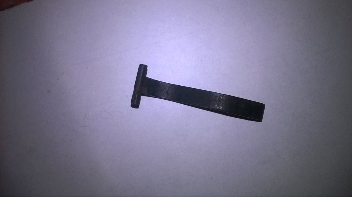

    У меня воляется рычаг возвратной пружины.
  16. MVA19722003
    MVA19722003 Stabsfeldwebel
    Beiträge:
    1.421
    Один мой знакомый при разборке перепилил ножевкой, а когда узнал сколько стоит эта кривулинка, ему стало плохо

  18. MVA19722003

    Нашел

    а у вас вона зайва?
  20. MVA19722003
    Beiträge:
    1.421
    Я купил целый рычажный блок, тяга осталась, если интересует напишите в личку

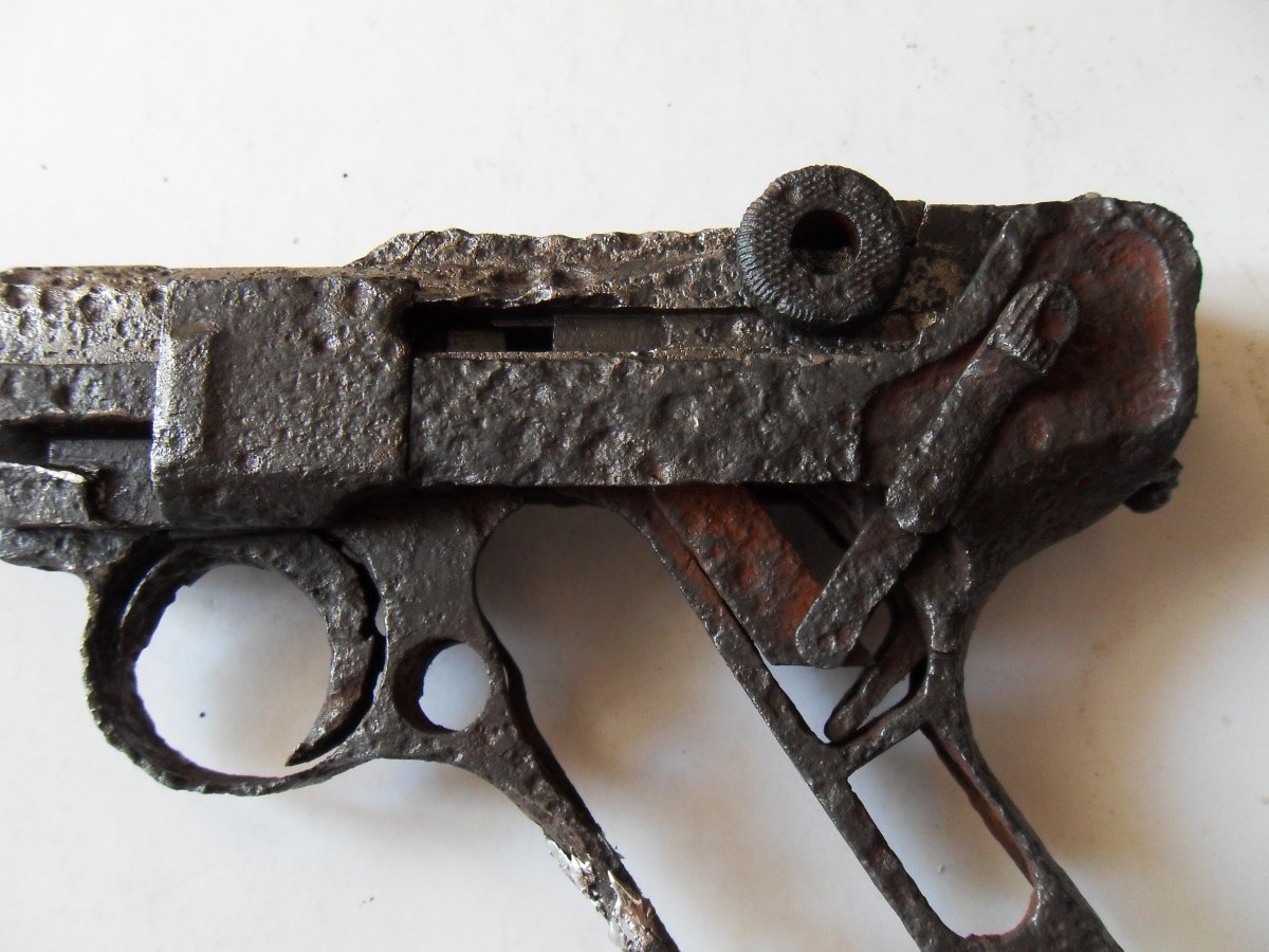

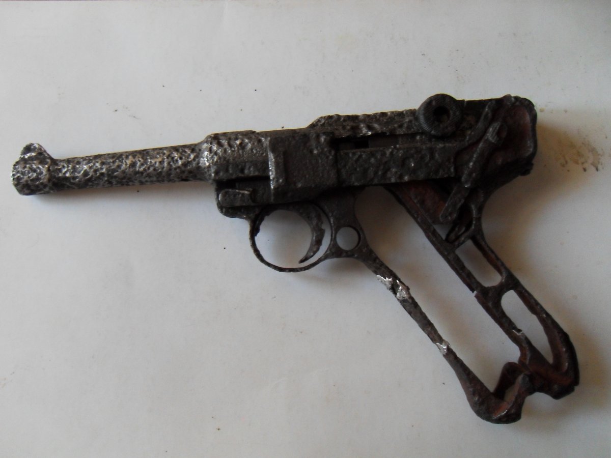

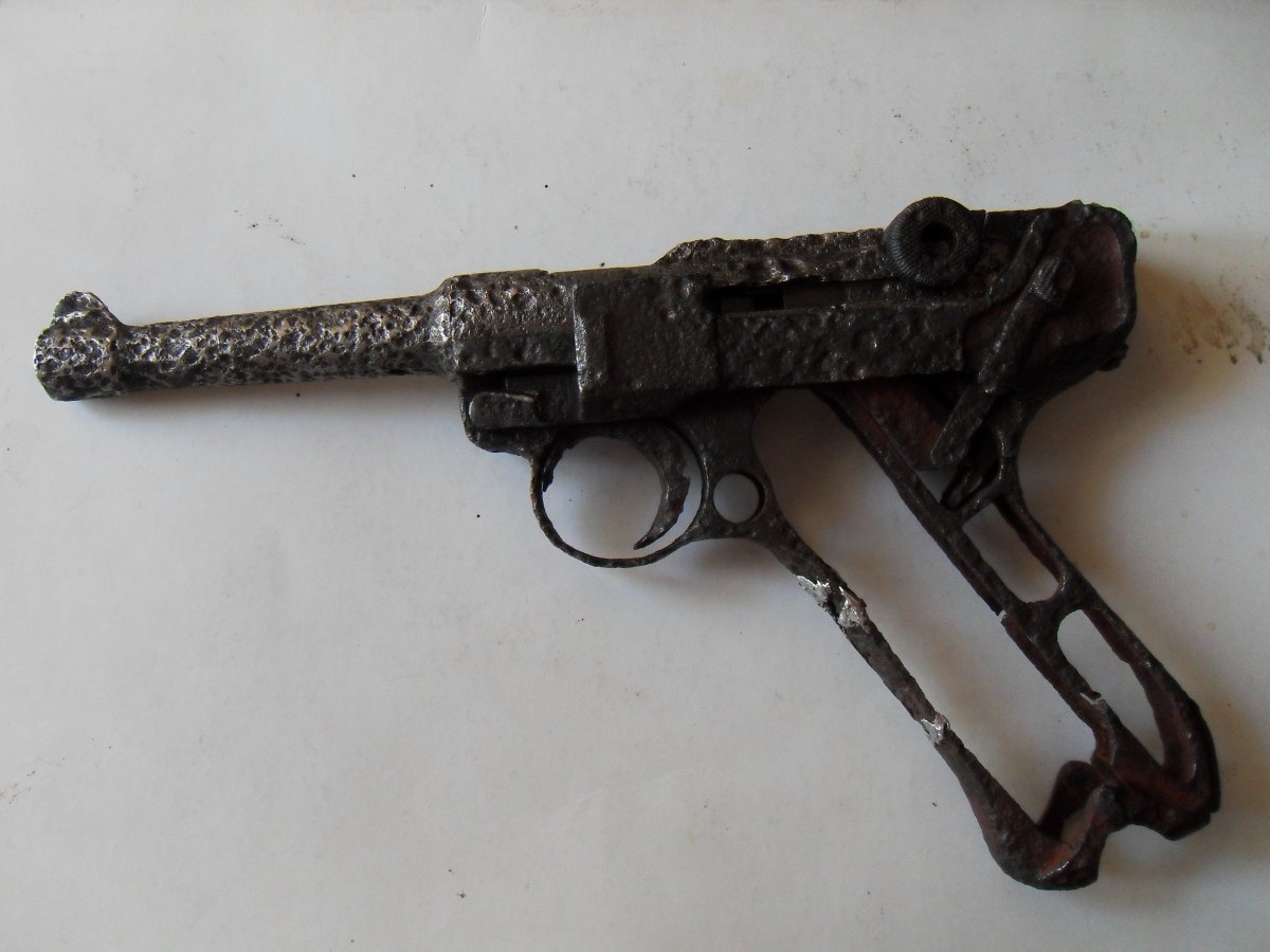

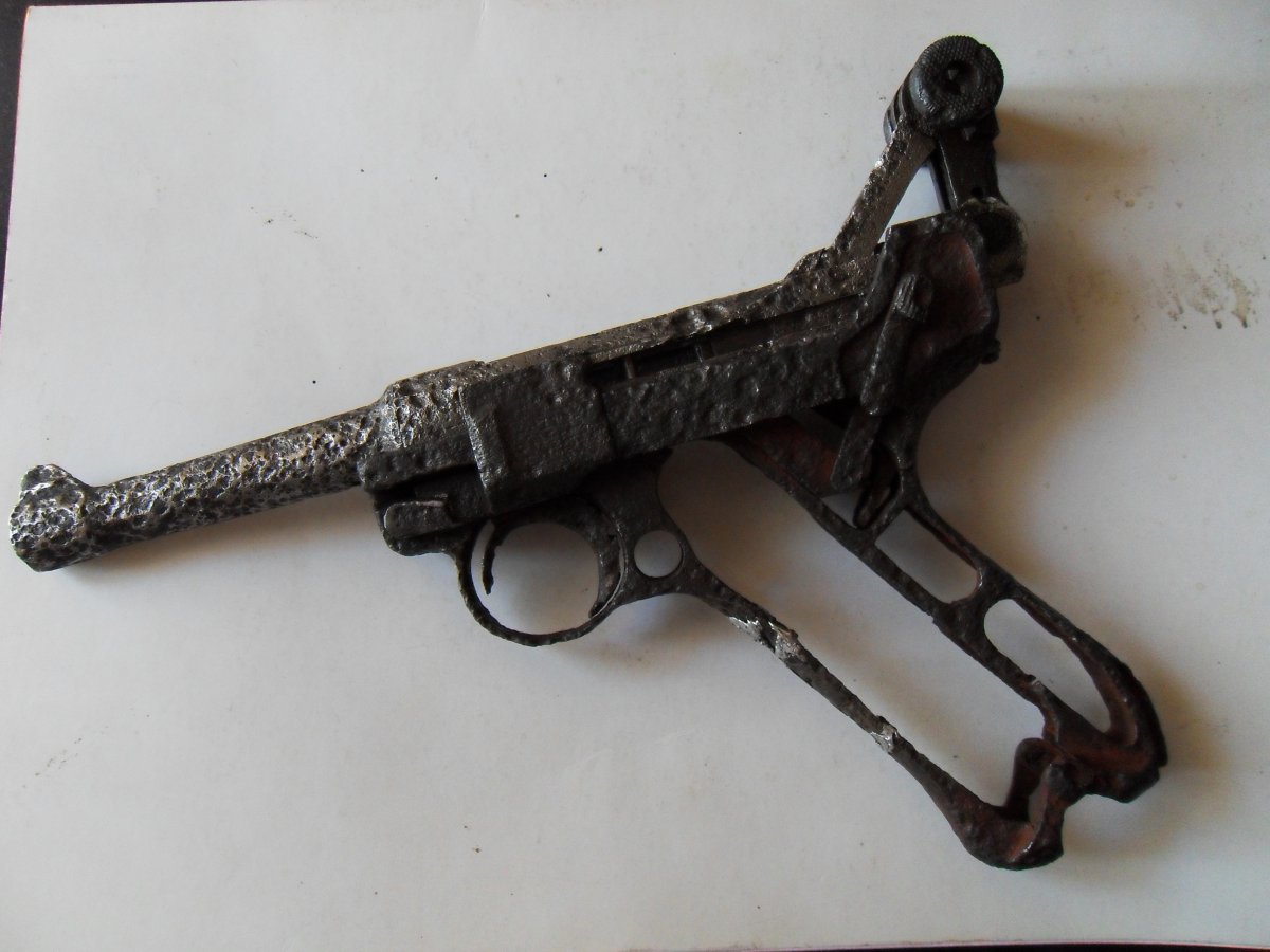

    Ось так виглядає зараз:oops:
  22. MVA19722003
    Beiträge:
    1.421
    Нафиг олово, если будете варить всё погарит
    Paul_Gudvin gefällt das.
  23. Paul_Gudvin
    Paul_Gudvin Hauptmann
    27
    51
    Beiträge:
    2.838
    Ort:
    Київ
    В тому місці було вирвано дві частини руків*я..Вони відпали тому я їх зараз припаюю.Варити боюся тому думаю олово самий гуманний способ:beer:
  24. MVA19722003
    Beiträge:
    1.421
    Один из способов восстановления.
    Протравите в солянке с уратрапином и купите хороший флюс

    Будем пробувати!:beer:
    Пайка оловом думаєте ні до чого не приведе?
