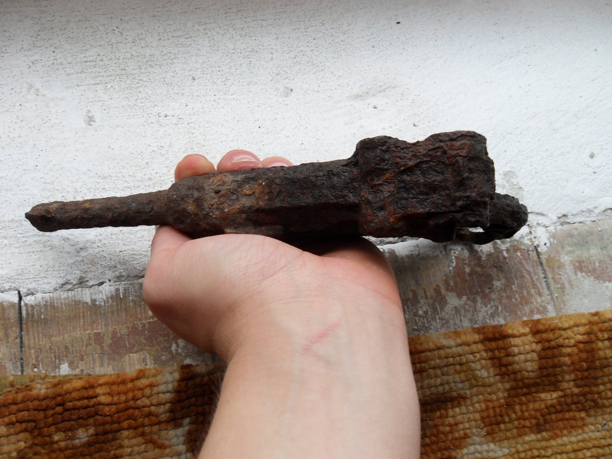

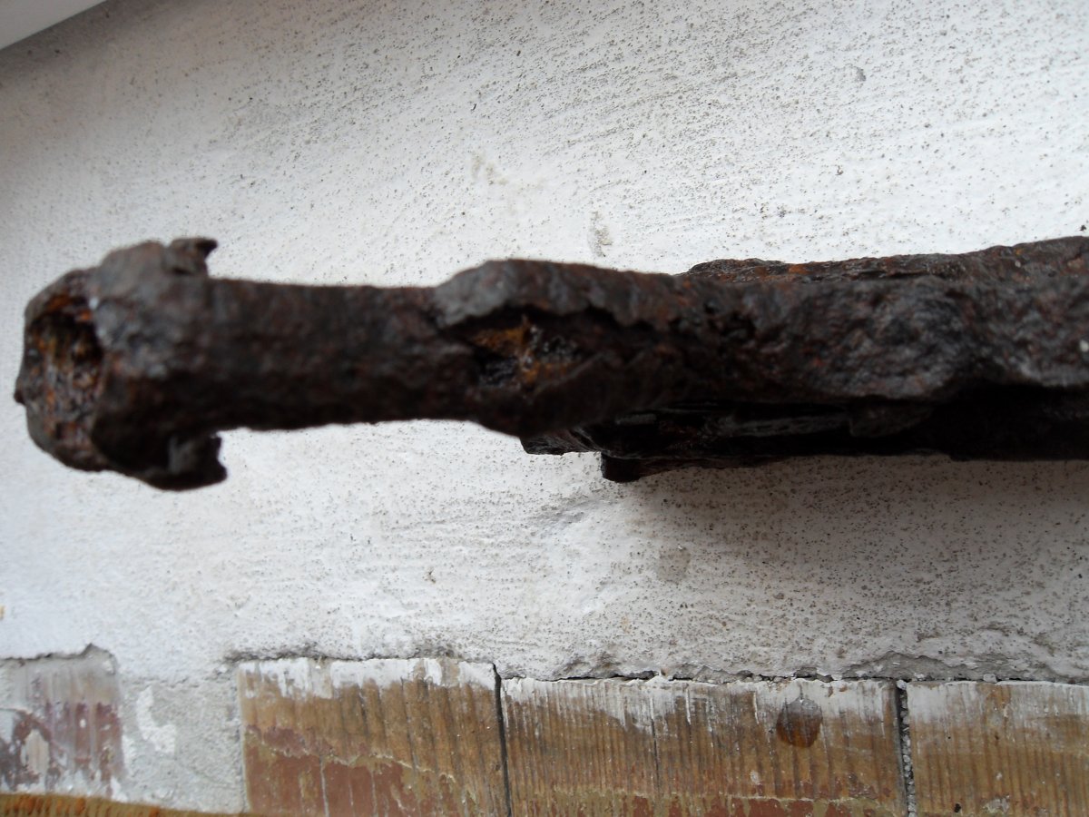

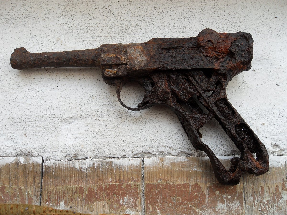

    Вітаю панове!Попала така річ,не знаю з чого почати..Як він власне розбирається?

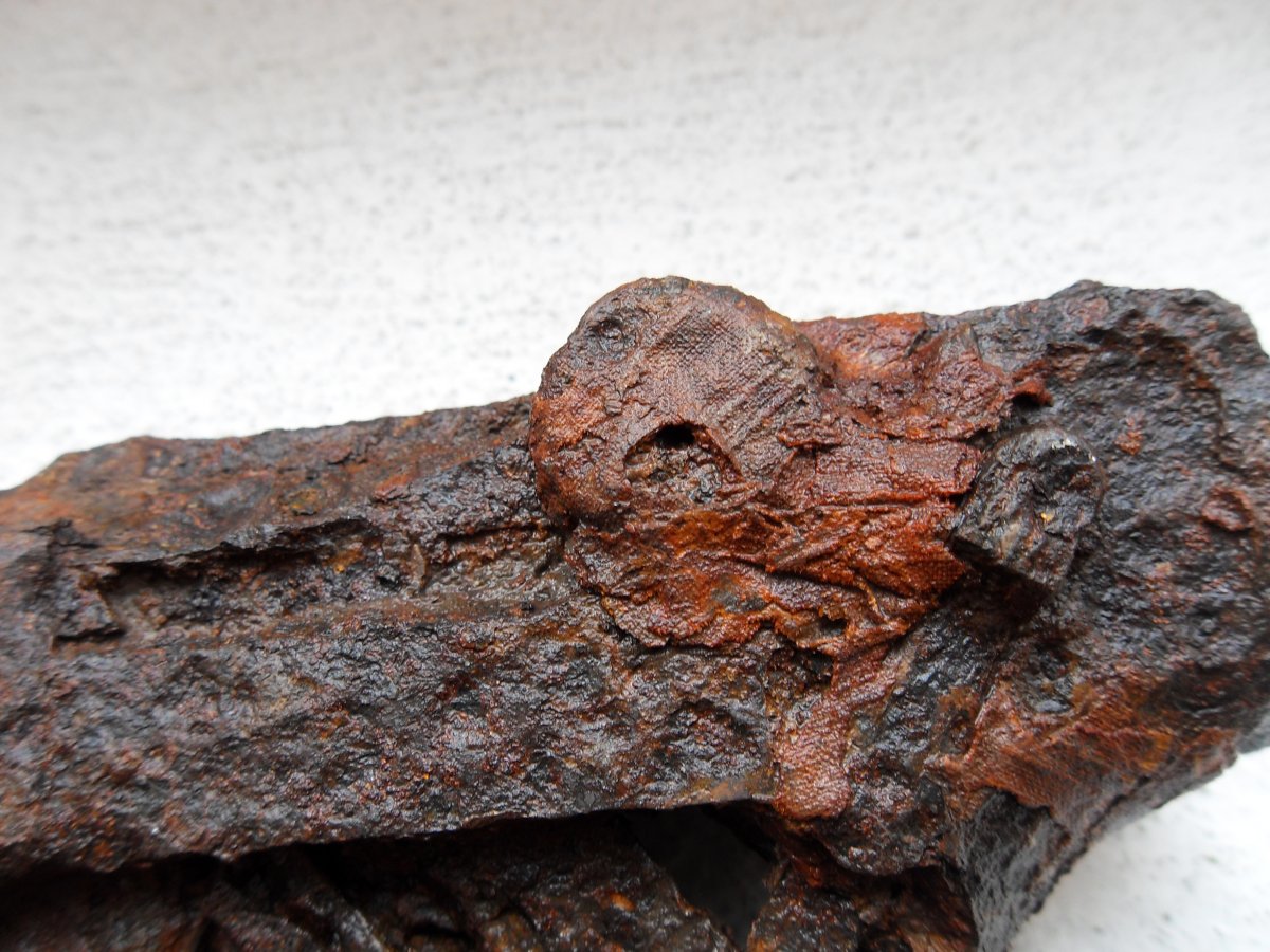

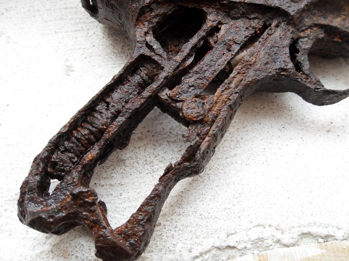

    Доречі,не можу зрозуміти що з ним трапилося.Є теорія,що в магазині рванув патрон,бо два патрони забилися в самий верх,єлі виколупав і руків*я розірване з середини..

    Для начала, замочить в керосине, недели на три. Я обычно грею, но ваш греть нельзя, похоже патрон в патроннике.
    Разбирается просто: провернуть замок по часовой стрелке на 90*, снять крышку, ствол с затворной рамой выдвинуть вперед, выбить ось, снять затвор с рычагами

    От мені щось так же здається,що патрон в патроннику,так як залишки магазина виколупав і 2 набої.

    Вы крючек выбрасывателя щеткой почистите, если он выступает над затвором, значит патрон в патроннике

    Не совсем правильно...замок так не повернется, только отломаете его. Он цепляет ствол. Чтобы замок повернулся, верхнюю часть со стволом нужно сдвинуть на 1 см в сторону рукоятки.

    Мог гореть

    Діло в тому що були залишки дерева з ним,якби горів то дерево б теж згоріло)

    Дуже дякую всім за увагу!Почистив трохи металічною щіткою,не все так погано як я думав!

    Прогорает колодка детонация патрона отрывает частично колодки и низ обоймы

    Подавач лишився в рамі,плюс він вище місця розриву

    Не грій,поки не будеш знати є патрон в стволі чи ні

    А прутиком ( шомполом) померять???? есть ОН там... Или НЕТ . Если конешно ствол не забит....

    Ствол забитий,поки чищу)та 20 років тому,мені тіки 2 роки було,аби він в піску був,в яком я грався,то може б я його і підняв:D

    В электролиз его ,для удаления наростов, ржавчины и прочего.
