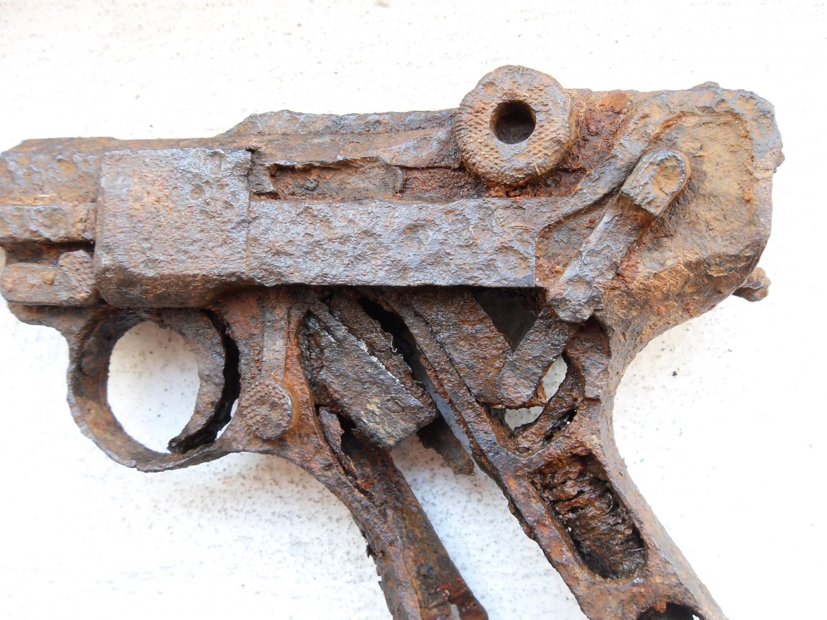

    Уви, в общазі так не розжеенуся:D

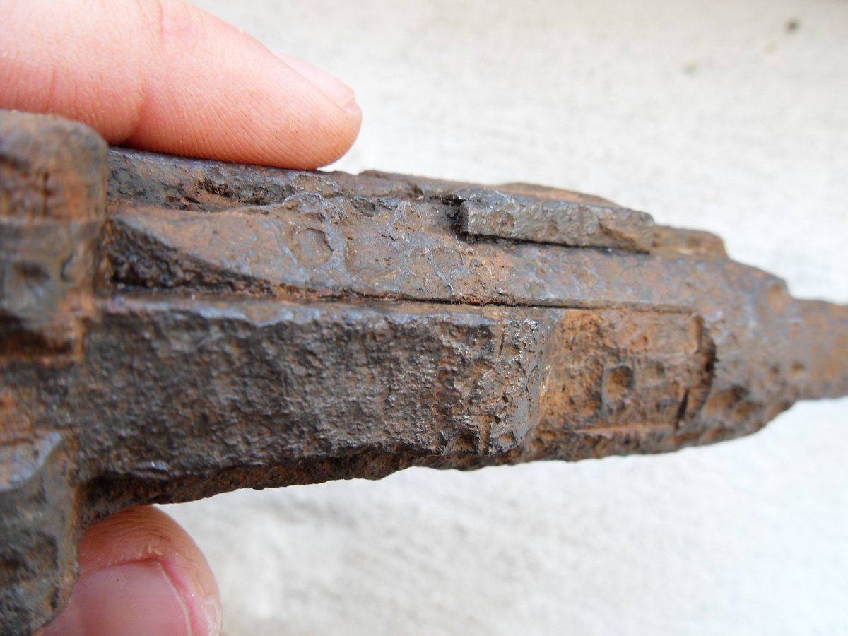

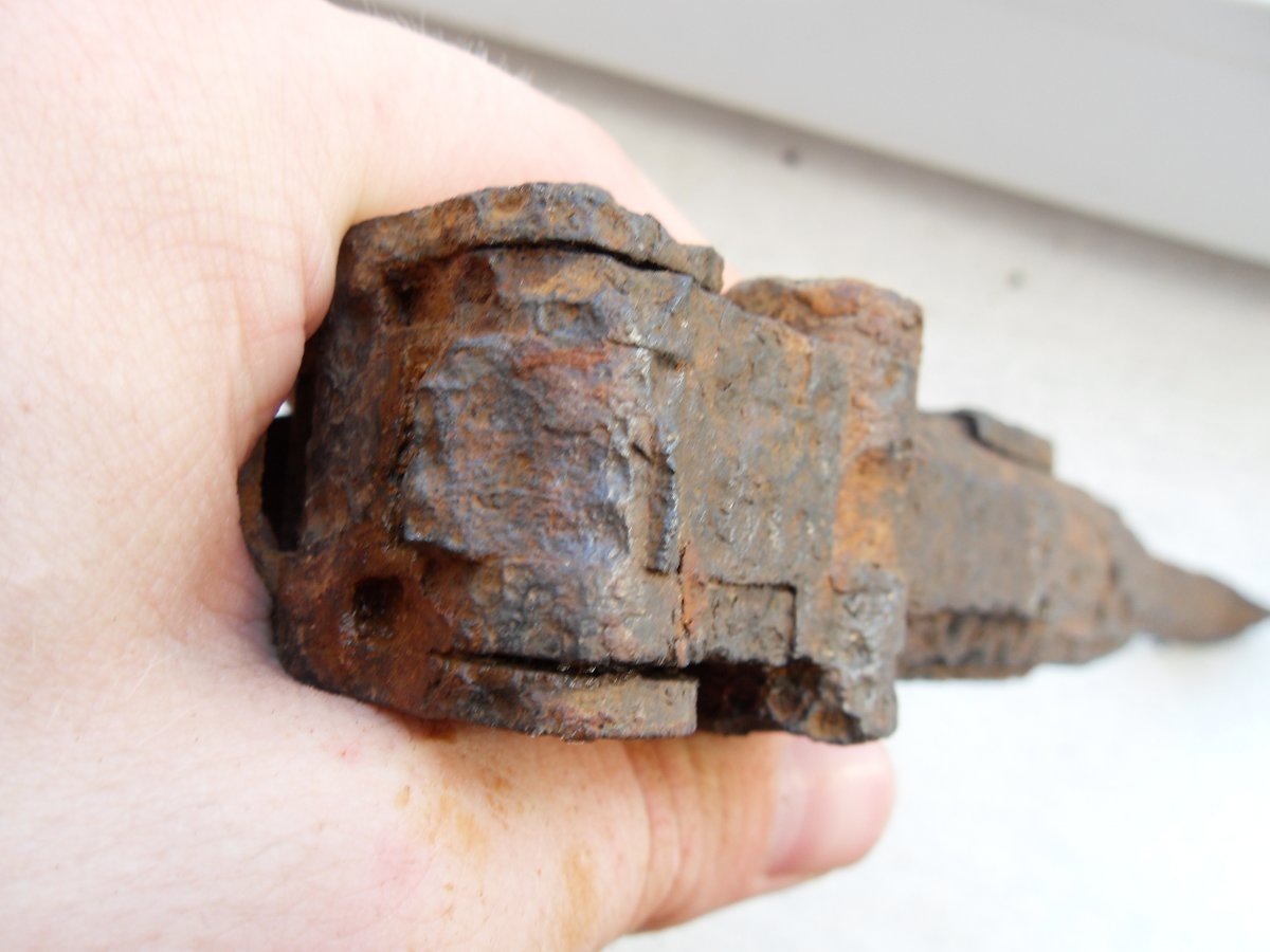

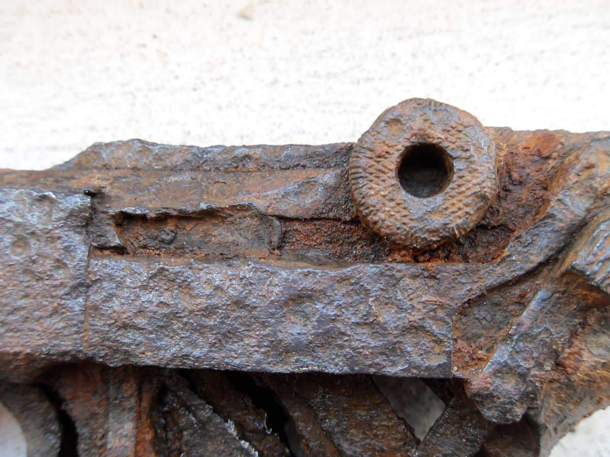

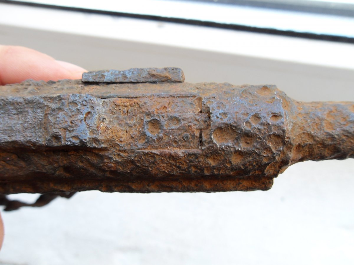

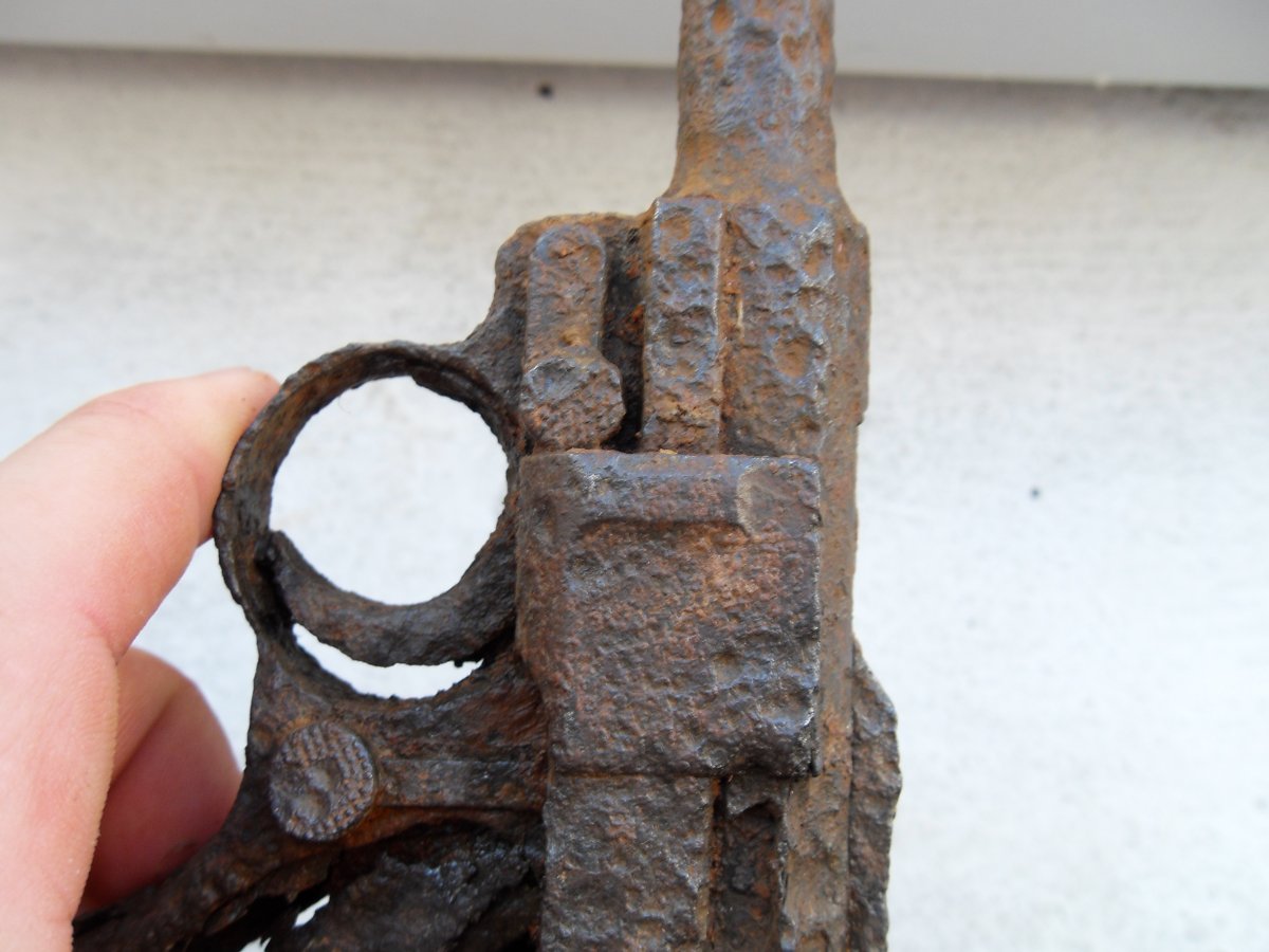

    Попробуйте лимонкой если нет возможности эликтролизом.

    Поки пробую його акуратно замочувати в керосині)

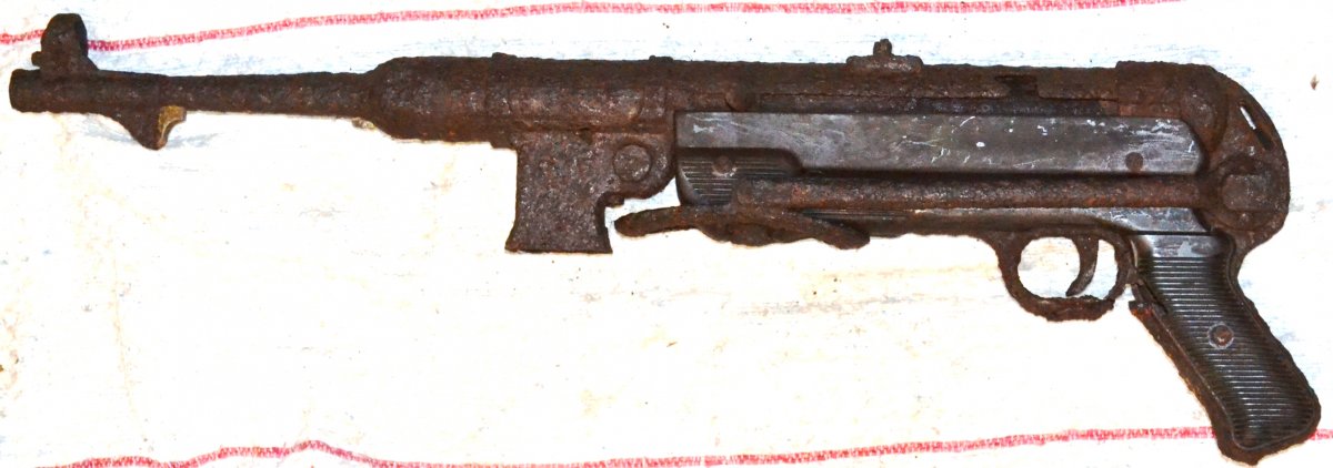

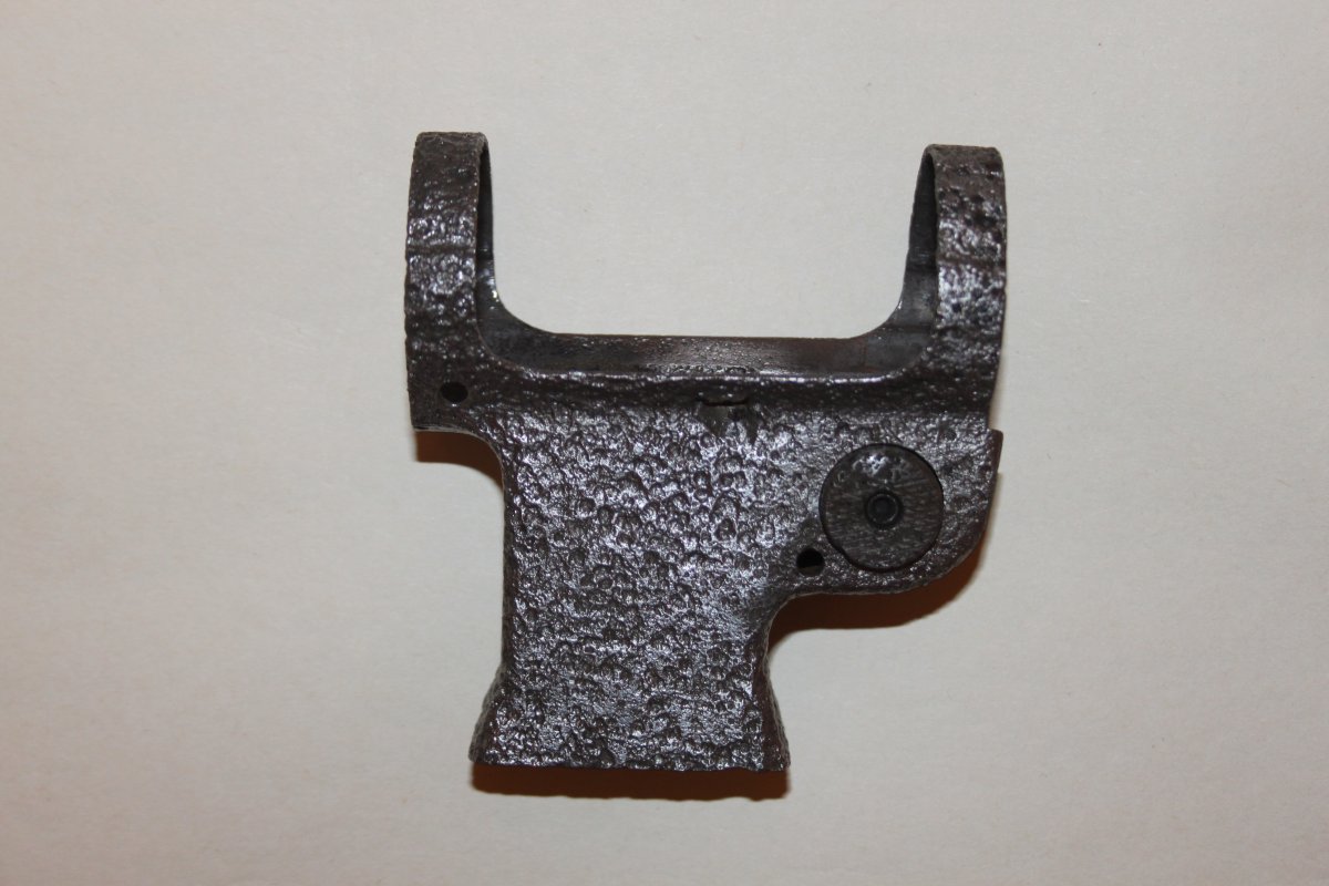

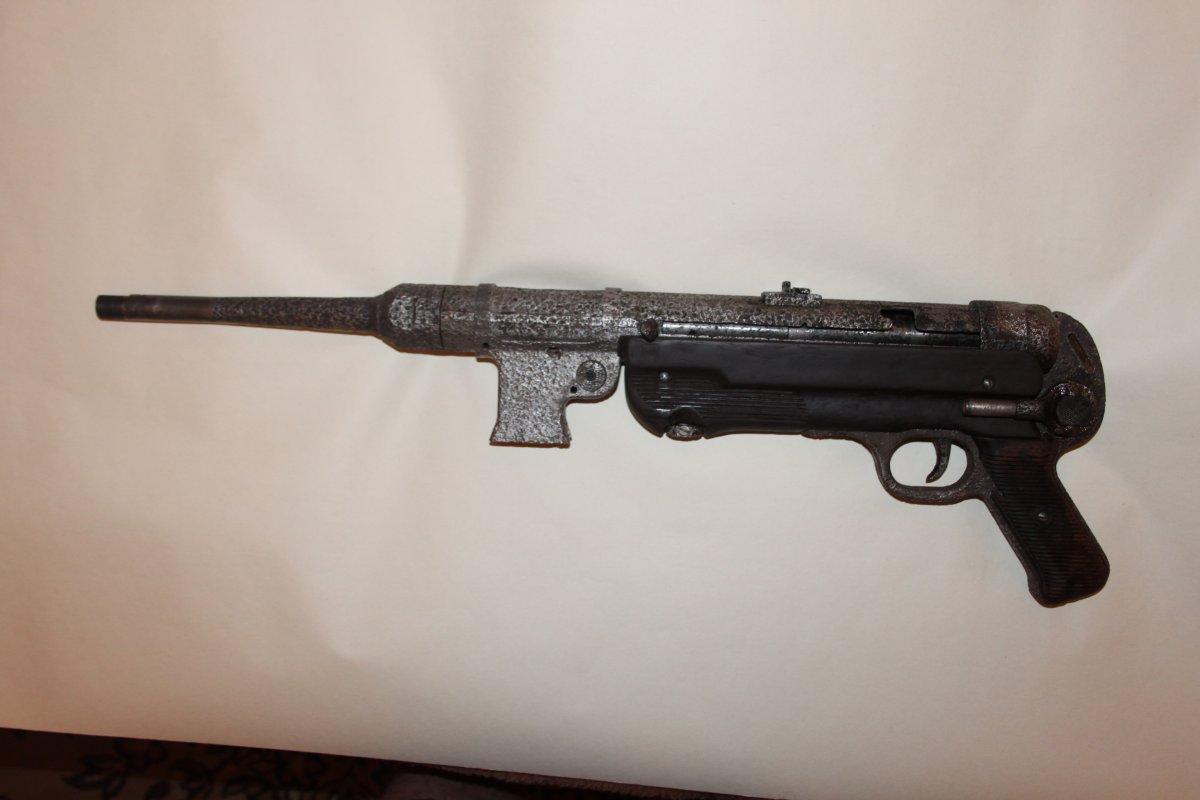

    Тоже не было возможности эликтролизом (почухать) DSC_4145.JPG IMG_2771.JPG IMG_2774.JPG

    в лимоону кислоту
    100 гр на 1 л води і на добу, промивати під водою і чистити щіткою, далі буде видно

    Попробуй в лимонке,керосин он как вд40 нужно погислотить в лимоке без фанатизма,потом купить вд или его аналог,пшикать в щели и постукиваить медным молоточком.

    По суті нічого не помінялося,просто почистив ше чуток,патрона в стволі нема,але один патрон застряг при самій вершині в магазині,два видобав,а от останній ше ні)

    Конечно шутки это хорошо,но реально для такого состояния керосин будет бессмысленно применять.Слабый раствор лимонки поможет.Но очень слабый.

    Чтобы открыть щели для вд40 и не забывать постукивать постоянно,или проще достать патрон и греть
