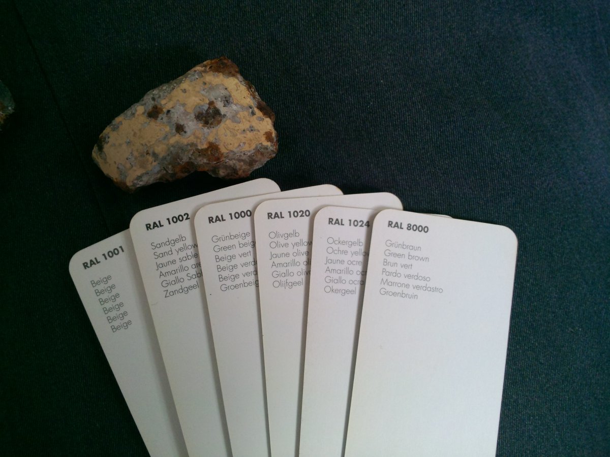

    Для фауста 1002 самое больше подходит по цветовому спектру, но его необходимо делать чуть темнее. Темнее имею виду это не значит что надо добавлять в краску чёрный. От чёрного краска сделается зеленоватой в сторону как бы ближе к салатовому. Это выйдет далеко не то что нужно. Просто надо уменьшить на половину количество белого, т.к. именно белый входит в основную базу этого цвета.(белый, жёлтый, чёрный и оранжевый)
    Панцерники(танки) тоже таким покрывали. Он наносился как основной заводской цвет во второй половине WW2 и уже на месте расположения части дамалёвывали по нему камуфляж подходящий к местности.

    Только что открыл цветовой веер и понял что ошибся. Понадеялся на свою память и поспешил ответить написавши 1002 вместо 1001. Прошу прощения исправьте пожалуйста на RAL1001.(1002 не то, уж слишком много жёлтого в нём)
    RAL1001 более правильное направление восприятия источника цвета для фаустов.
    663 та hanter подобається це.

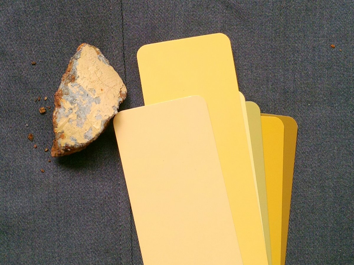

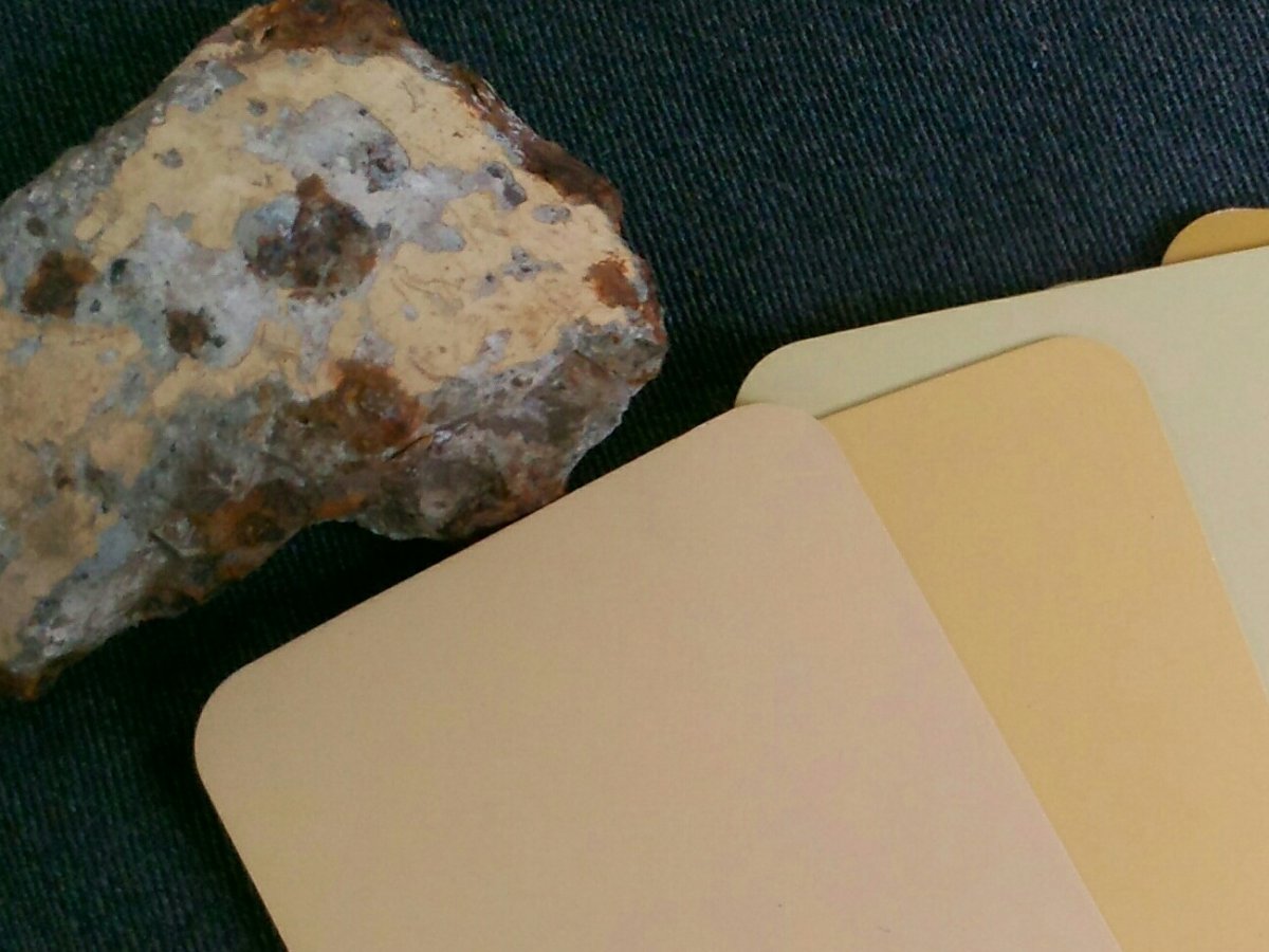

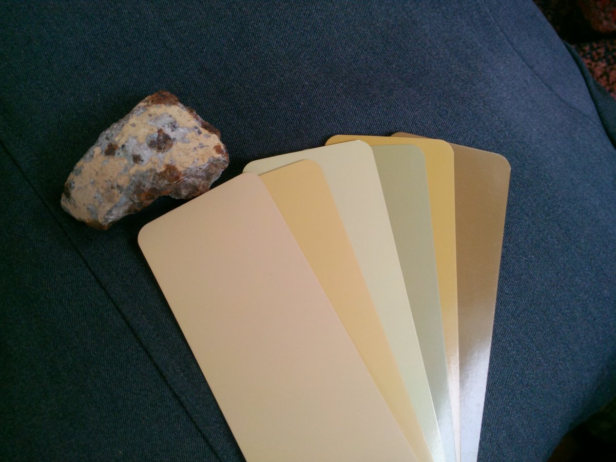

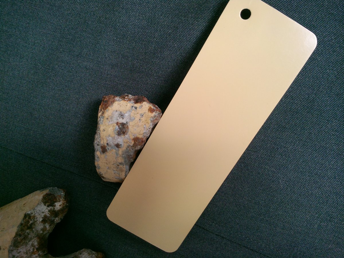

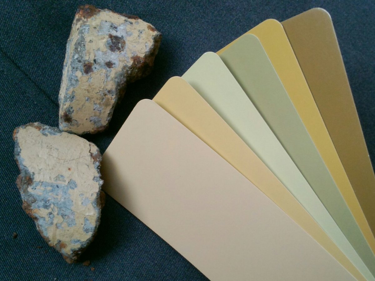

    Брал осколок шток мины с остатками краски и сравнивал с цветами RAL.
    IMG_20210405_174826.jpg IMG_20210405_174702.jpg IMG_20210405_183425.JPG IMG_20210405_183805.JPG последовательность цветов: RAL 1001, 1002, 1000, 1020, 1024, 8000.
    IMG_20210405_180531.JPG IMG_20210405_181859.JPG IMG_20210405_183236.JPG - RAL1001(beige/бежевый) очень схож.
    Останнє редагування: 5 кві 2021
    -Odessa- та hanter подобається це.

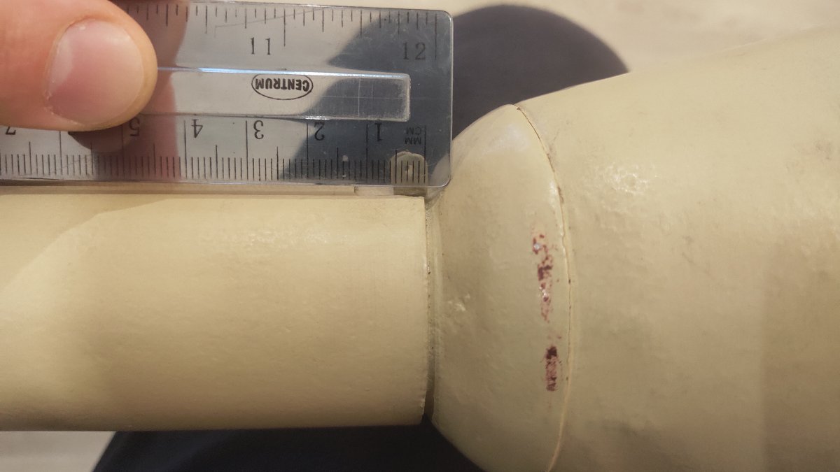

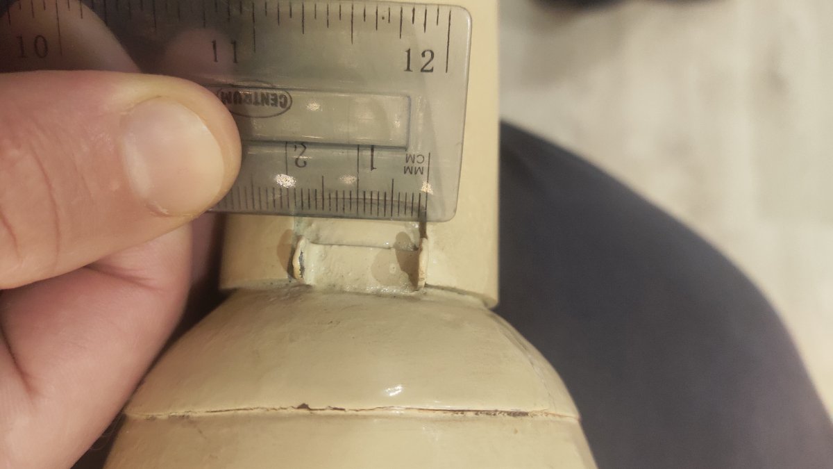

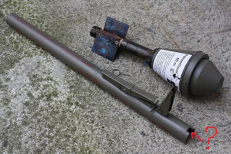

    Подскажите пожалуйста размер если тема еще жива отметил на фото за ранние благодарен upload_2022-1-17_22-56-12.jpeg
  8. SS/SS
    SS/SS Oberschütze
    22
    ширина глубин выреза ?
  9. Woldemar M.
    Woldemar M. Oberst
    4.220
    Bessarabien
    Ширина - 19 мм
    Глубина - 12 мм
    Чародій, SS/SS та Topaz81 подобається це.
